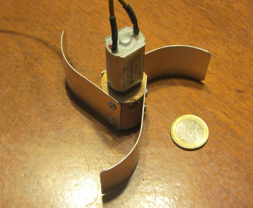

Rotor geht übrigens auch anders. Anhand dieser Form des Läufers habe ich mich animiert gefühlt, folgendes zu bauen:
Ist etwa 120mm im D, 30 hoch. Kleiner Motor aus einer Haarschneide-Maschine als Messgenerator.
Hätte besser 40 bis 50 hoch werden können, evtl. 150 im D.. Läuft bisher nämlich erst bei ca. 3,5 m/s an.
Da ich aber einen Windmesser habe, mit Flügelrad, werde ich das Teil wohl nur zu Vergleichsmessungen nehmen.
Z.B. um zu ergründen, wie weit man mit einem Prüfling vom Autodach weg sein sollte.

Ja, tatsächlich, die Schnelllaufzahl eines Anemometers liegt nur dann bei 1 wenn die Schaufel-Bauart damit übereinstimmt. Das könnte man evtl. auch mit einem dafür modifizierten Savonius erreichen.
Dennoch sind Halbschalen am ehesten geeignet auch die turbulenten Anströmungen mit Richtungen abweichend von der Horizontalen zu messen.
Bei dem Modell mit Schaufeln ohne Abschlüsse oben und unten geht viel Vortrieb durch Randverluste verloren, ich würde das als Fehlkonstruktion einschätzen.
Geeignet sind in jedem Fall solche Formen die bei verschiedenen Windgeschwindigkeiten und Anströmungsrichtungen die höchste Konstanz in der SLZ aufweisen.
Die konstante SLZ läßt sich dann ja rechnerisch auf den Vergleichsnenner bringen der zur Ermittlung der SLZ eines anderen noch zu messenden Rotors benötigt wird.
