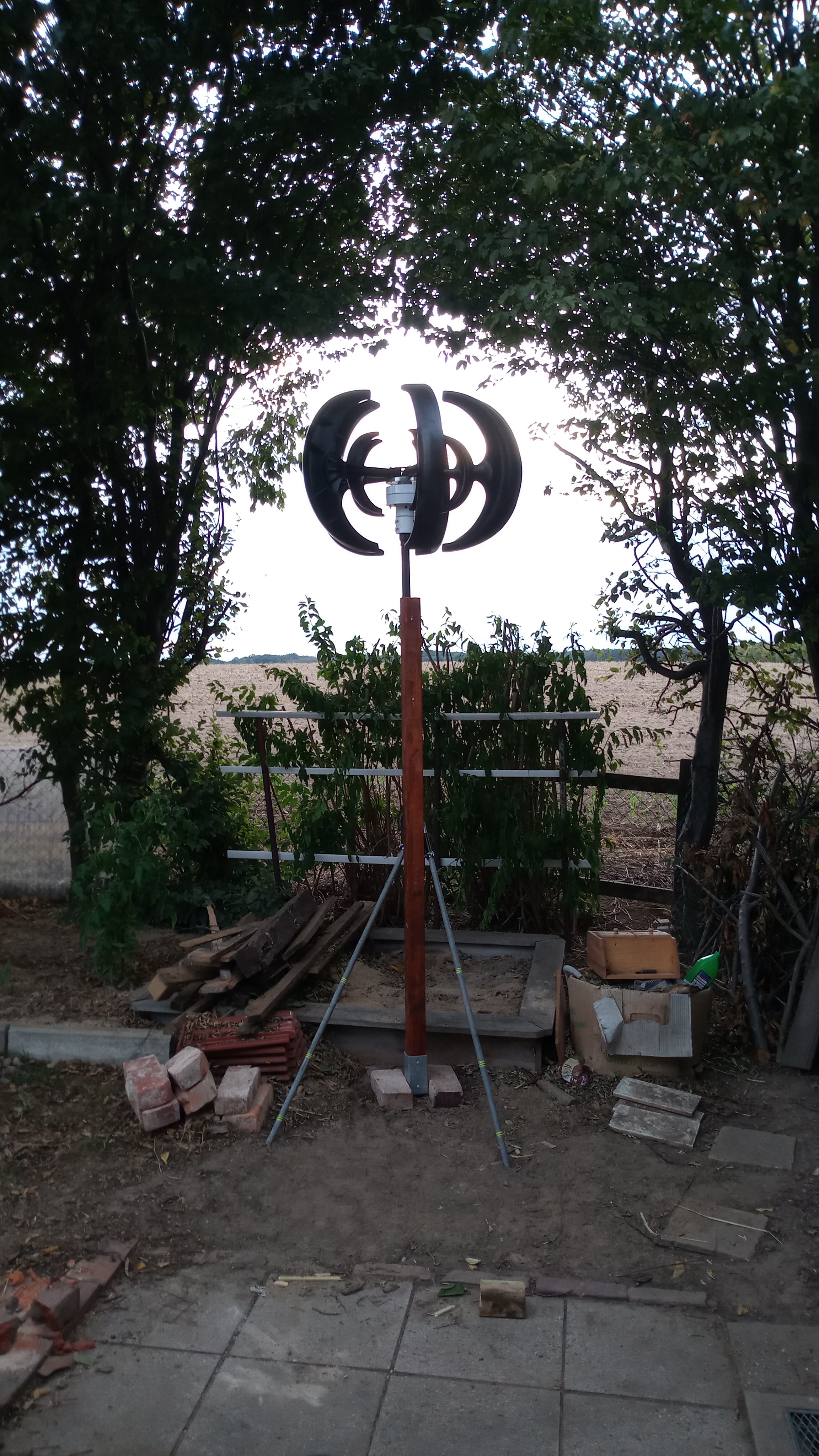

Servus Bastler, Tüftler, Techniker und Ingenieure, bin selbst Klempner von Beruf und eher Elektronik-Laie.
Hier eine Beschreibung der Komponenten:
100w Solarplatte(2 Stück), 12V DC
3000w Windrad,12V DC (Chinese)
Solarladeregler 12V, 50A
100er Starterbatterie, Calcium (vermute gel-Batterie)
1000W Sinus-Wechselrichter LS-3988
(12v/220v)
Die Idee war neben dem Strom aus der Steckdose, separat eigenen Strom zu erzeugen, wegen Autonomie und Kostenreduktion.
Frage: wo und wie schließe ich das anleitungslos und reglerlos gelieferte chinesische Windrad an?
Bereits die Suche nach einem Standrohr von 54mm Durchmesser war eine Katastrophe! Letzten Endes hält es nun an einer 1 1/2" Muffe mit 52mm Außendurchmesser mit etwas Holz dazwischen..
Frage: Was passiert, wenn man den Windgenerator, der, je nach Windstärke, zwischen 1 und 15v dc liefert, an die Klemmen vom Solar mit dran klemmt, oder an die Batterie??
Frage: darf man einen Kippschalter in der Wind-Leitung zwischen Schalten?
Frage: sind im Holz-Gartenhaus Lüsterklemmen und nyy 1,5mm Kabel gestattet, oder für die Strommenge zu dünn?
PS: Bilder folgen

Hallo, vor den 3000 W von diesem Windrad brauchst Du erst mal überhaupt keine Angst haben, wahrsacheinlich ein Überstzungsfehler aus dem Chinesischen. Die müssen Milliwatt gemeint haben, das wären dann 3 Watt und passt so leistungsmäßig ziemlich genau an diese Windradgröße, Bauart und den Standort wenn es nicht gerade ein Platz mit ungewöhnlich gutem Windangebot ist. Dann könnten auch 1 oder 2 Watt mehr herauskommen. Wir haben schon an anderer Stelle ein paar Beiträge zu diesem China Windrad.

Hallo , wie schon Carl schrieb, da kannst Du nur wenig Power vom Wind erwarten, aber das freie Feld, mit dem Ausschnitt im Gehölz lockt...
Zu Recht!
Wenn in Hauptwindrichtung.
Diese kleine WKA, wenn die einen Gleichrichter drin hat!( Du misst DC)
kannst Du prima an Deinen Akku klemmen, wenn an und an mal eine LED Beleuchtung, oder andere sparsame Verbraucher arbeiten.
Dran denken..die Autoakkus sind NICHT zum zyklischen Betrieb gebaut.
In der Tat eher für kurze ,aber hohe Belastung. Also kurz mal die kleine Bohrmaschine , langsam anfahren.
Und Obacht, nie entladen (Winter , keine Power von den Modulen/winzige WKA Leistung) stehen lassen !
Bin mal gespannt, was die kleine WKA im Starkwind an der Stelle leistet..
5W?
evtl 10?
Viel Spaß, das kenn ich von unserem allerersten Anfang auch!

Ja, das Windrad steht in perfekter Lage, in einer natürlichen Windschneise. Meistens kommt mittelstarker Wind über den Acker aus Westen, und weht so stark, das das Windrad sogar auf 14,5v kommt! Der Durchmesser ist 90cm.
Allerdings wäre es sehr enttäuschend nur 3000 Milliwatt für Den hohen Geldbetrag erworben zu haben.😣 Immerhin gibt es 100w Solarplatte für weniger als die Hälfte.
Kann ich mit dem Duspol die 🤷🏼‍♂️ eingehende Leistung messen, oder nur die Spannung?
Am Generator ist außen ein kleines Lämpchen eingebaut, das ab ca 2,5v leuchtet. Finde es ziemlich sinnlos, bei eingehenden 15v bei gutem Wind gleich mal 2,5v für ein Lämpchen abgezogen zu bekommen 🤔..
Habe damit gerechnet das das Windrad die Batterie in ca einer Stunde aufzuladen vermag, schade.
