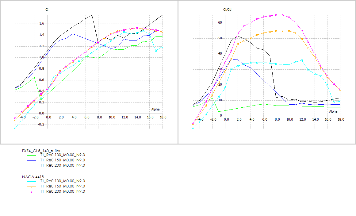

Habe das Profil mit QBlade simuliert, jeweils bei Re 200.000, 150.000, 100.000. (0,1M=100.000)
Zum Vergelich noch das NACA4418.
Ergebnisse im Anhang. Sehet selbst!

Hier aber verwendet QBlade nur XFoil. Gewiss mag die Praxis noch einmel anders aus sehen, aber ich hätte mit so einem Profil für den Zweck nicht begonnen.
Die relativ spitze Nase erübrigt aus meiner Sicht Turbulatoren.
Hab das FX nochmal zusätzlich bei Re 1000.000 simuliert. Da ist es munter geworden.
Ausgesprochenes Stall-Profil, ab 7°. Habe sowas noch nie gesehen.
Für größere Normalwindanlagen, die pitchen, sicher interessant. Kommt es doch mit geringem Anstellwinkel aus.
Das NACA4418 eben gutmütig, fast wie Clark Y. Letzteres ist aber viel dünner.
