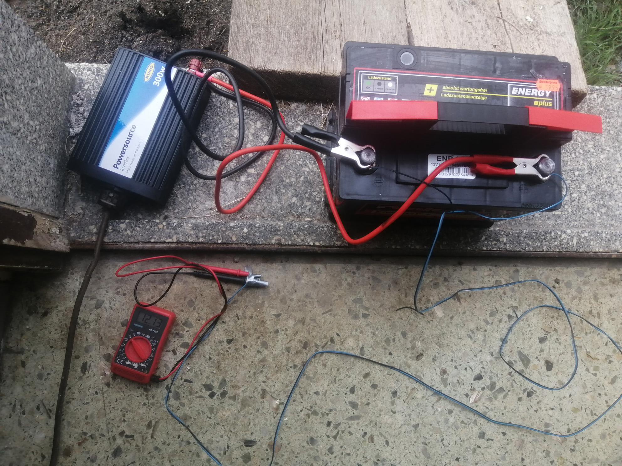

Hmm , Donnerstag mittag Stromausfall , bis nächtste Woche Mittwoch angeblich , ging dann doch schnell mir zu helfen in 5 Stunden ....
Beiträge: 3560
Re: schnelle Insel Anlage
Gepostet: 27.02.2021 - 13:45 Uhr  ·  #2
Was war los?
Gepostet: 27.02.2021 - 13:49 Uhr  ·  #3
naja , ich bin ja auf "Reisse " also schnell mal eine Insel gebaut ...

:happy: Ja genau , ich hab die "Unsumme" von 160 Euro in die Hand genommen und mir Strom besorgt für Licht und Laptop und Wifi plus USB Ladestation , gestern kam noch ein 100 watt Modul dazu für 69 Euro .... hoffe ich kann nun mir es ersparen früh um 7 eine oder die zwei Batterien in den Arbeitsplatz mit PV auf dem Dach zu tragen (80m) und dort während des Tages zu laden ....
Sehr Modern oder ? :lol: E-Mobilität und am Arbeitsplatz eine Ladestation , war schon immer am Puls der Zeit , meinst Du nicht CHE ? :P
Soweit so gut , Laderegler hab ich noch keinen , 2x 65 AH 12 Volt Batterie , stellt man sich mal vor auch noch Gel Batterien ....,
Spass beiseite , war intresannt erstmal 2 Nächte ohne Strom zu erfahren in der Zeit des Lockdowns umso inntresannter , das ein Energie-Konzern da das Recht hat einem Haus den Strom abzustellen (Details warum kenn ich nicht ) mitten im Winter ,
Mag sicherlich ein Horror sein für viele die sich da nicht zu helfen wissen
scheiss Abhänigkeit , ich weiss schon warum ich eher Reif für die Insel war und bin
Lava Lampe mit USB Fahrrad Strahler unter einer Johnny Walker Fläche
Nicht alles so ernst gemeint
LG Lars

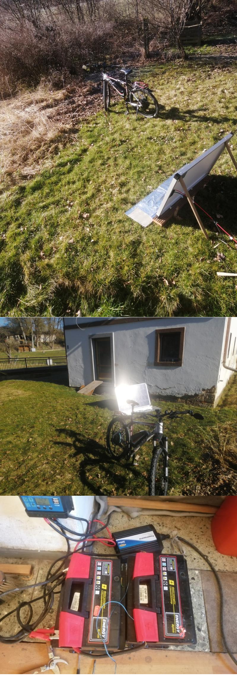

:lol: 8-) 13 Euro Laderegler kam gestern an , denn eventuell besorg ich mir nochmal 100 watt PV dazu , dann hätte ich Schiss die Batterie , von der ich nicht weiss wass sie ist, diese oft zu überladen mit den Panelen direkt an der Batterie angeschlossen, obwohl in der Beschreibung steht das sie bis 15,2 Volt verträgt , also ein MONSTER oder ALIEN :D von einer Batterie ...,
Hab den gestern auf die schnelle noch vor Dunkelheit angeschlossen .... und heut morgen nochmal versucht die Beschreibung zu verstehen .... da bin ich auf einen Utuber mit selben Laderegler gestossen, der Lars heisst :happy: und hab meinem Sempf abgegeben ...
"Ach wie schön , der Laderegler kam gestern an , und bin grad hier auf das Video gestossen , da ich den heute morgen einstellen will , leider fehlt eine Anzeige und dass sind die Watt die vom PV Modul ankommen , deshalb danke Dir Lars , einen Gedankenfehler machtst Du aber auch wenn die super geliebte Stromzange fast oder die gleichen Ampere messen in den 2 Messungen ..... Aber 7,3 Ampere vom PV Modul bei ca 18 Volt Modulspannung =131,4 Watt
Jedoch dei 2. Messung an dem Batterie Anschluss auch ca 7,3 Ampere , jedoch (sagen wir) 13 Volt BatterieSpannung =94,9 Watt Sehr wohl ist da ein MPPT Laderegler um einiges überlegen, da er dann mit den Watt (130) des Moduls die Batterie läd , da er ja die verfügbare Sonnen Watt bzw Volt vom Panel "umrechnet/ power tracking" in Batterie Volt , hättest Du einen richtigen MPPT Laderegler , würde bei Deiner 2ten Ampere Messung am Batterie Kabel mit der Zange , wohl eher eine 9-10 Ampere Zahl stehen , im Display der Zange .... Aber klar heute bei den günstigen Modul Preisen , hann man ja eher mehr Modul dazunehmen um das auszugleichen ..... Viele Grüsse von Lars an Lars
https://www.youtube.com/watch?v=QiPxrRaREJ8
Wobei wir ja wieder beim Batterie Thema ankommen , da meine Not Insel ab und an abgeschalten wird von mir wenn der Laptopakku voll ist , Powerbanks , Mobile Phone, Bluetooth Lautsprecher, Fahrrad Lampen etc geladen .... verteilen sich ja die Batterien auf viele , und auch viele Gedanken,
denn alle Batterie betriebenen Gegenstände haben ja unterschiedliche Lebenserwartung der Batterie , und ich zykle diese grad mehr , eine Sauerrei ist es dass ich keinen Ersatzakku in mein Mobile Phone reinmachen kann , denke mein Nächstes wird mit WechselAkku sein müssen

ich hätte nicht gedacht dass der Unterschied bei den Ladereglern so gross ist, das macht ja dann doch was aus! Dennoch bei so kleinen Insellösungen steht doch neben dem Anschaffungspreis oft nur im Vordergrund die Batterie vor Überladung oder Tiefentladung zu schützen: Kann der 10 Euro Laderegler Tiefentladung ausbremsen?
Beiträge: 3560
Gepostet: 06.03.2021 - 15:11 Uhr  ·  #19
Ich habe viel und am liebsten mit diesen billigen PWM Ladereglern gearbeitet.
Es ist richtig, dass bei einer Modulspannung von z.B. 18.0 V etwa 4.0 V nicht genutzt werden können,
was ca. 20 % weniger Module Leistung bedeutet. Immerhin wenn es bewölkt ist, ist es weniger schlimm.
Es ist nötig die Ladeendspannung korrekt auf den Akku Type abzustimmen.
Bei dir Lars, wären so 14.5 V vielleicht ganz gut?
Und natürlich nicht zu tief den Akku entladen.
Der Regler erkennt die Tiefentladung meist viel zu spät.
Kann aber sein, dass dies mittlerweile auch einstellbar ist.
Davon unabhängig haben solche Akkus bei mir nie länger als ein Jahr gehalten,
ich hatte damals nicht das wissen von heute :'(
