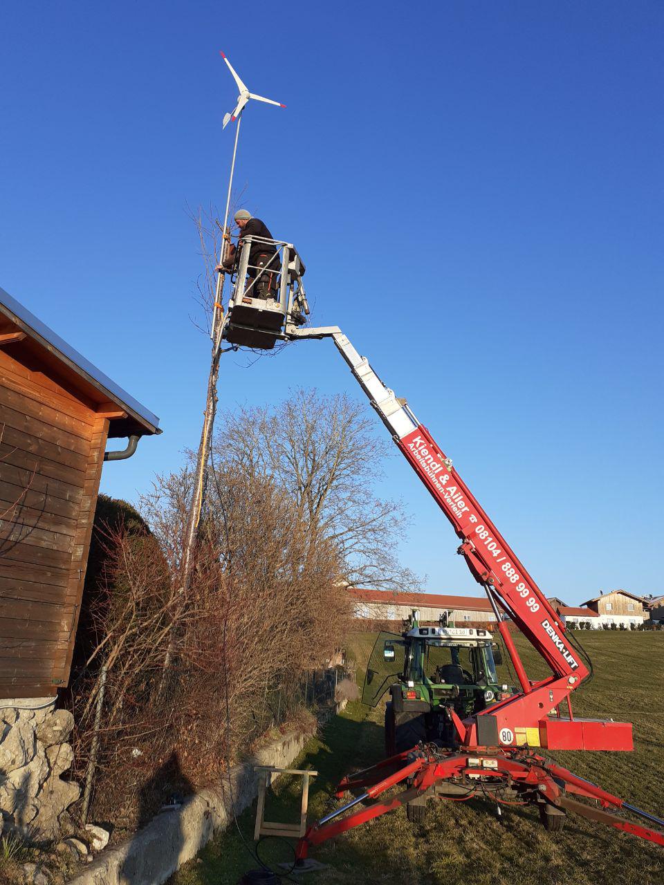

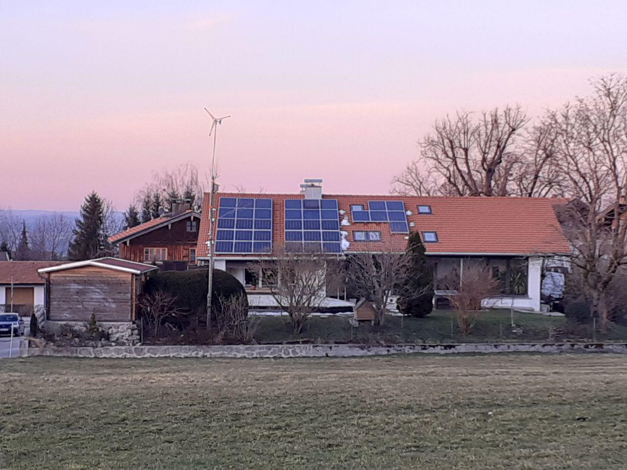

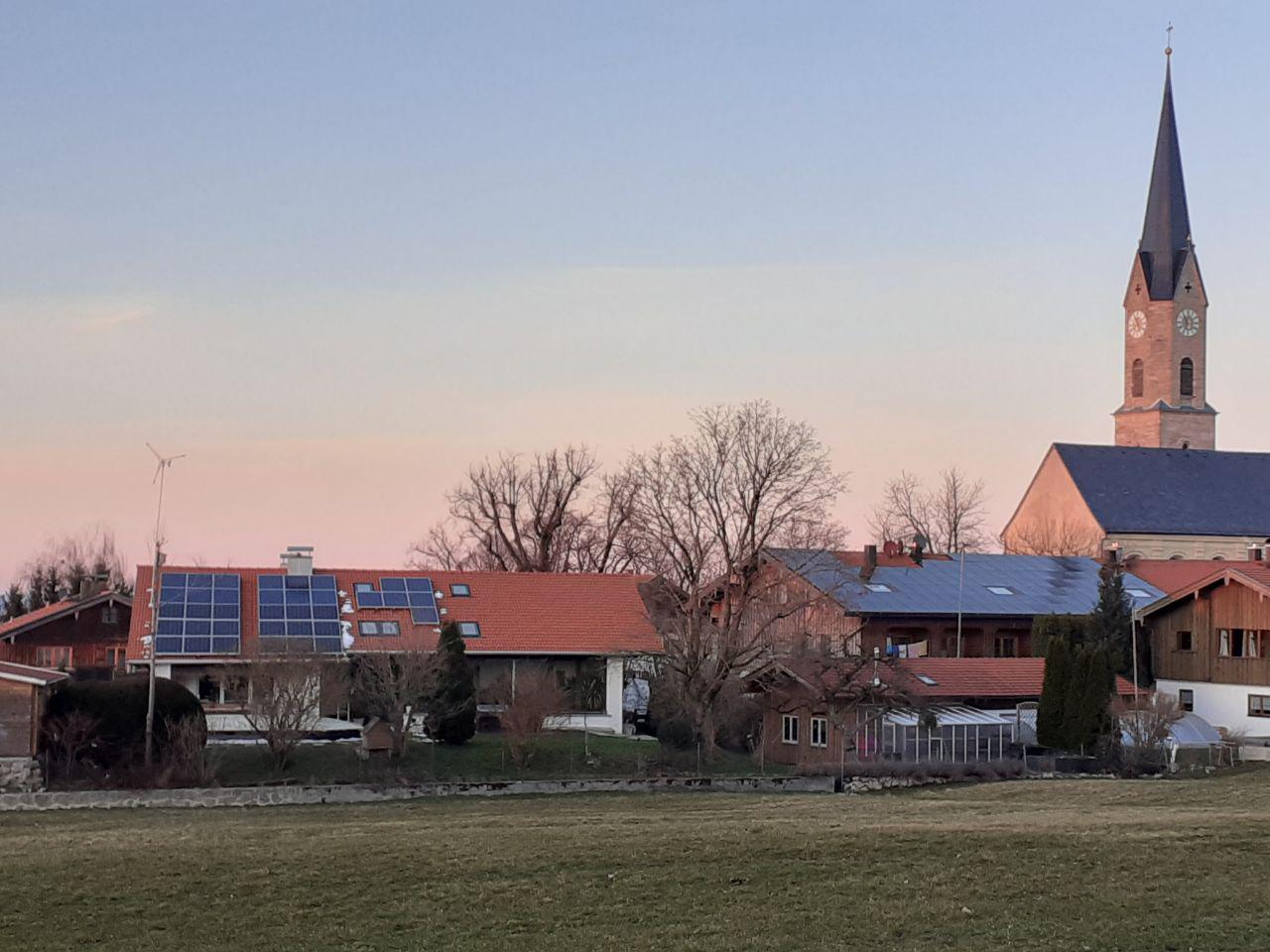

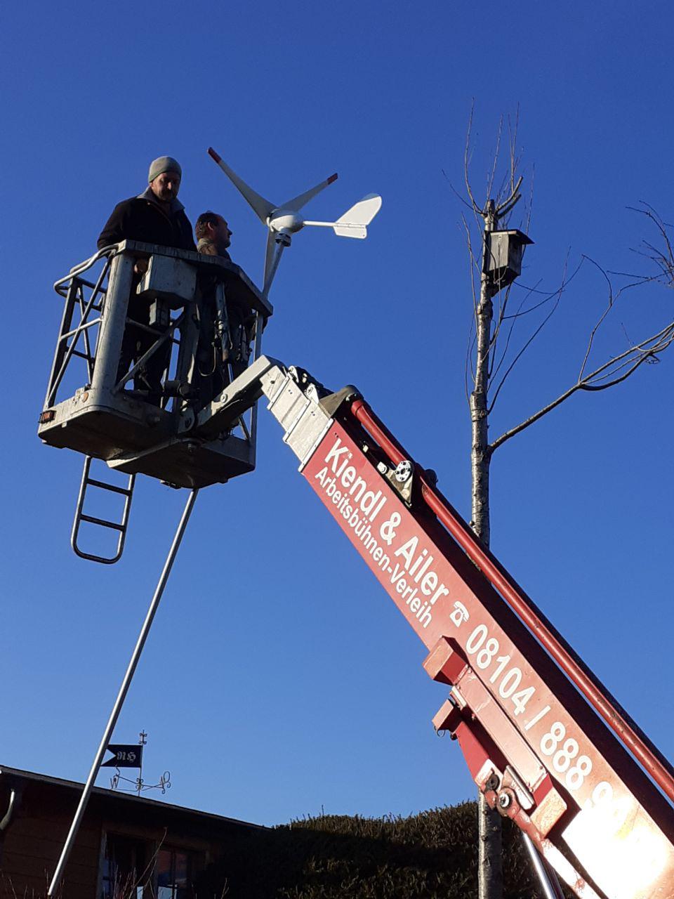

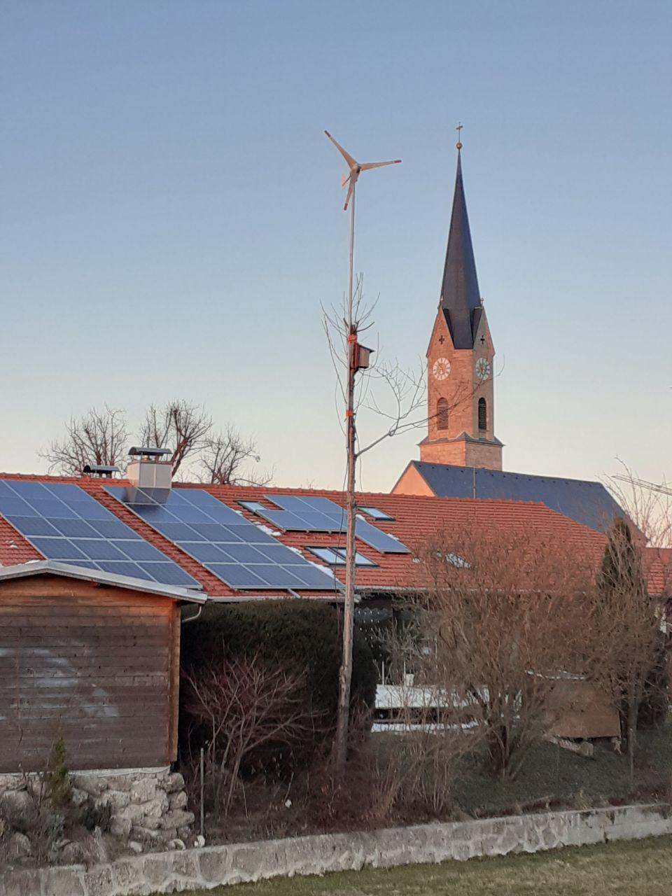

So, heute hat es sich ergeben, dass wir das Windrad kurzfristig auf dem "Mast" montiert haben. Der Bauer nebenan hatte heute eine Arbeitsbühne da und 30 Minuten später war es montiert.
Der Baum ist eine wilde Kirsche, eine von zweien, die am Grundstücksrand standen und krank waren und jeden Sommer ständig Kübelweise Laub verloren, das ich dann aus meinem Pool fischen konnte. Fünf Jahre hab ich das mitgemacht, bis ich einen ganz und einen fast ganz umgeschnitten hatte. Einen Stamm ließ ich für das Starenhaus stehen und so war die Schnapsidee Windkraft entstanden.
Immerhin ist die Nabenhöhe so gut 12, 13m hoch!
Wenn sich das Provisorium gut einspielt und die Nachbarn dann daran gewöhnt haben kann ich dann eine Antaris mit 3m D aufstellen...
