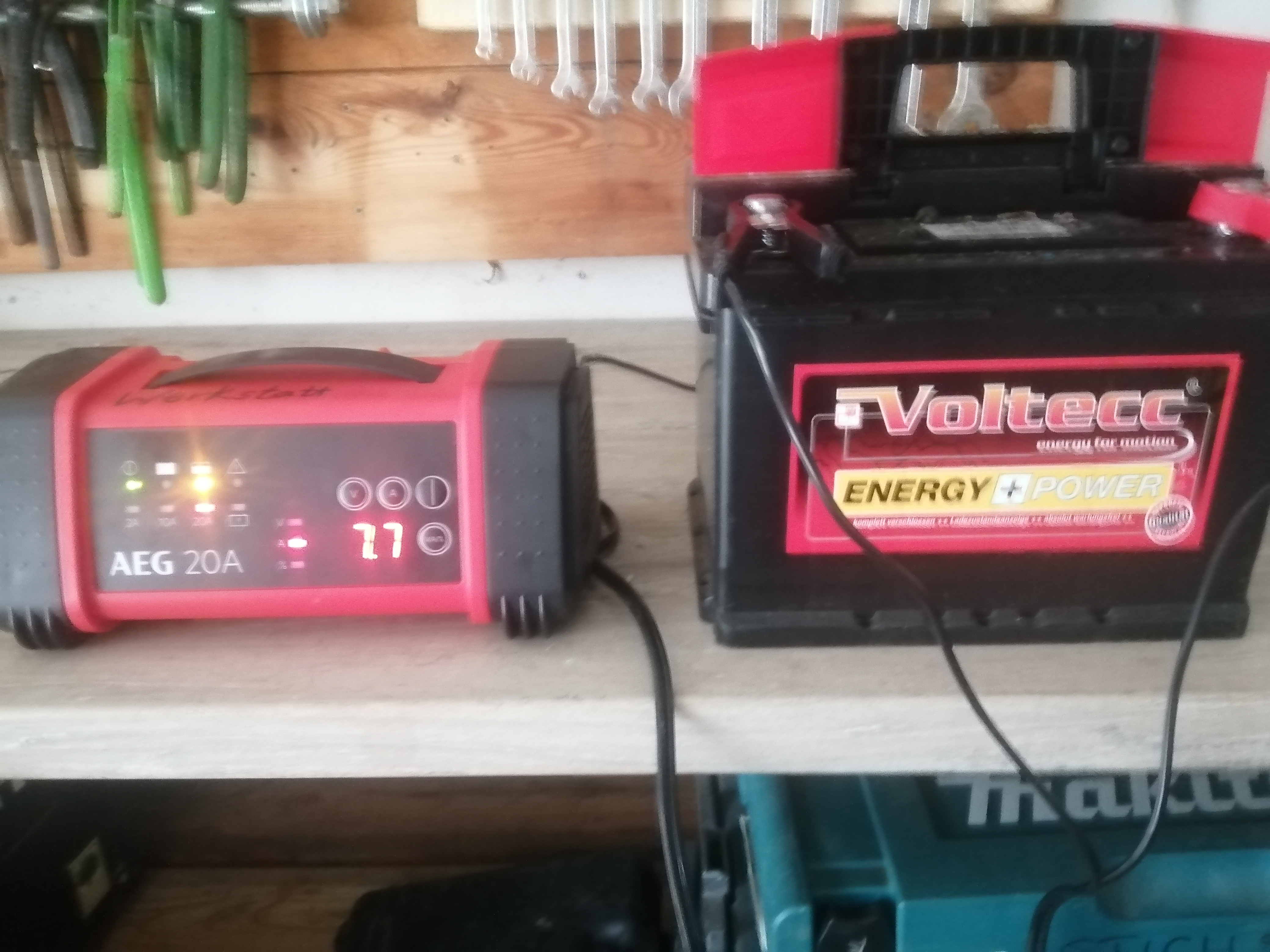

Beiträge: 3268
Re: schnelle Insel Anlage
Gepostet: 09.03.2021 - 10:14 Uhr  ·  #33
Die Grünen anzeigen im Bleiakku zeigen nur die Höhe der Säurefüllung an, und nicht den Ladezustand wie ich das sehe.
Ich bin unsicher geworden, könnte natürlich auch sein.
Andererseits macht das Sinn bei 'wartungsfreien' Akkus?
Vielleicht mag Lars das ja aufklären?
@Lars
Hast du die Akkus schon wieder einmal voll laden können?
Bitte achte dann mal auf diese 'Augen' in den Akkus.
Wir vermuten entweder eine Anzeige der Säuredichte oder des Säurestands.
Danke

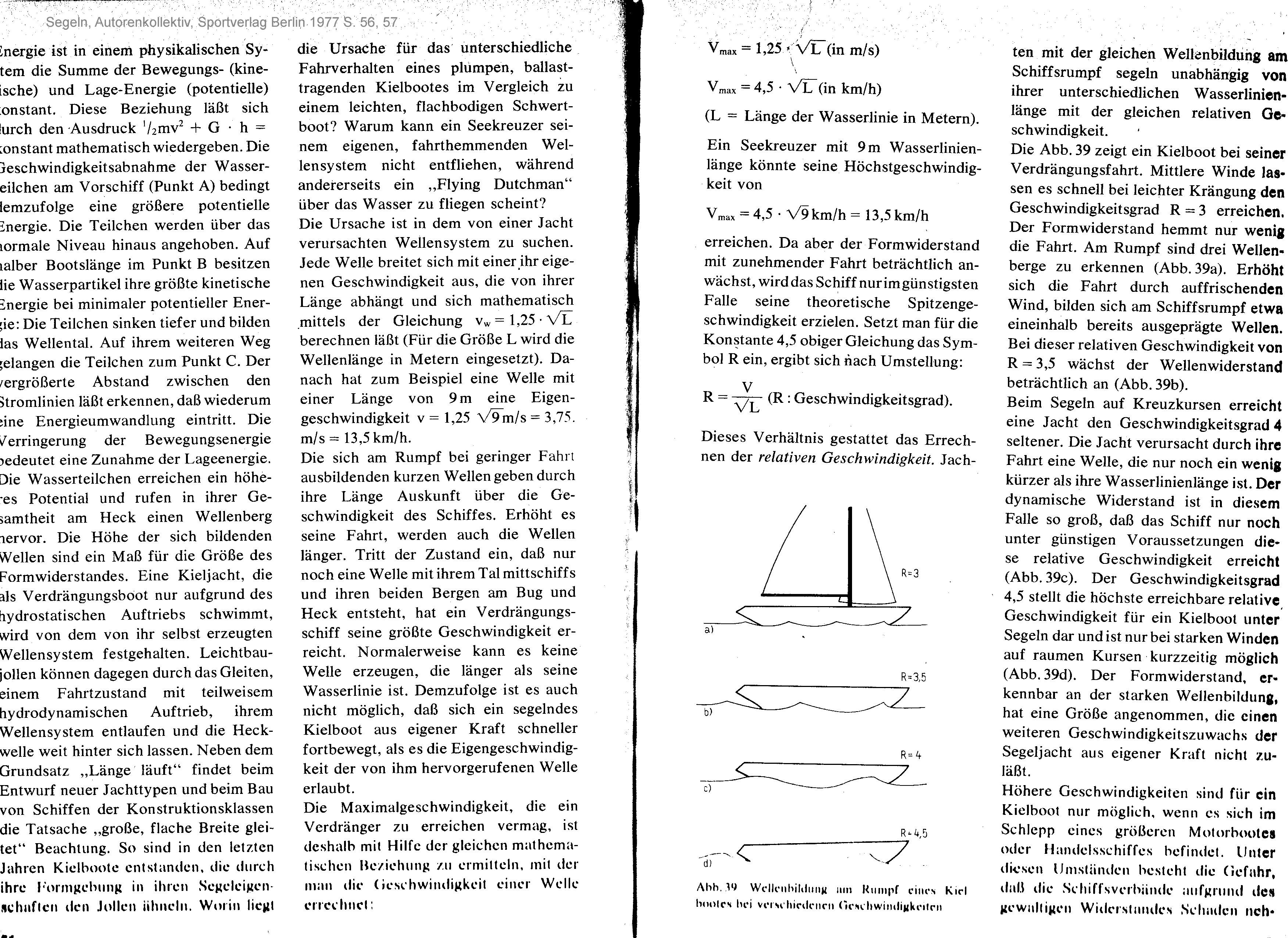

Beiträge: 3714
wofür meine AGM
Gepostet: 09.03.2021 - 14:25 Uhr  ·  #36
Die AMG? Kanuantrieb.
Allerdings sind 70A für 120 Ah Normalbatterie schon Hochstrom. Da hatte ne normale 100 Ah Autobatterie bessere Performance.
Bei 40 A dann etwa gleich gut. Genügt vollauf, 70 A nur kurzzeitig, zum Angeben.:-)
Hätte für solchen Hochstrom drauf achten sollen, ne AGM Starterbatterie zu bekommen. Das gibts bei Gel übrigens nicht.

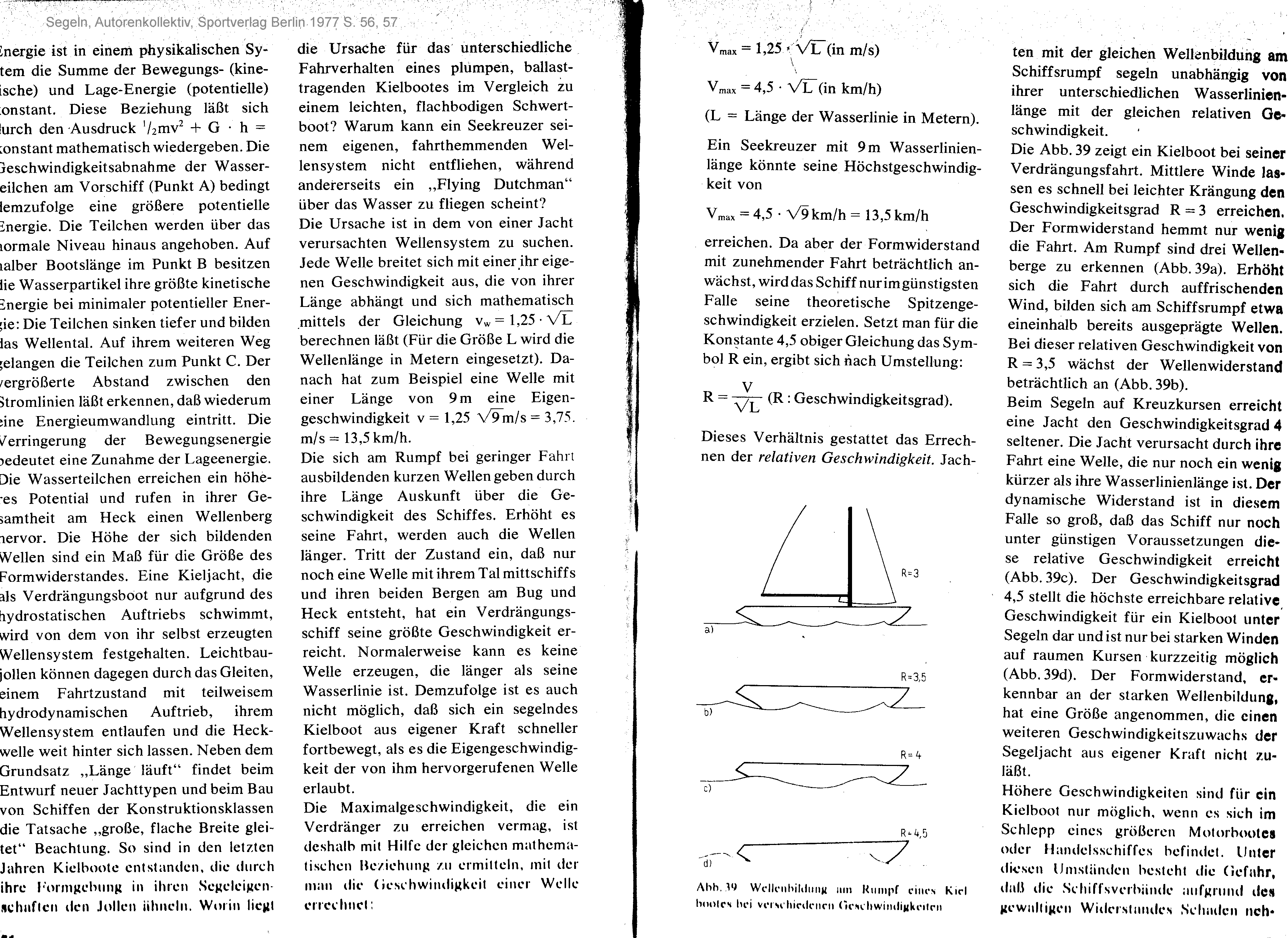

Mit 70A bei 12V (vorher schon) wird ein Kanu so schnell, wie es ein Verdrängerrumpf max. zulässt. Bei 5m Rumpflänge doch nur etwa 10 km/h lt. Rechnung.
Max wird die Zusammenhänge kennen. Für die Anderen s. Anhang.

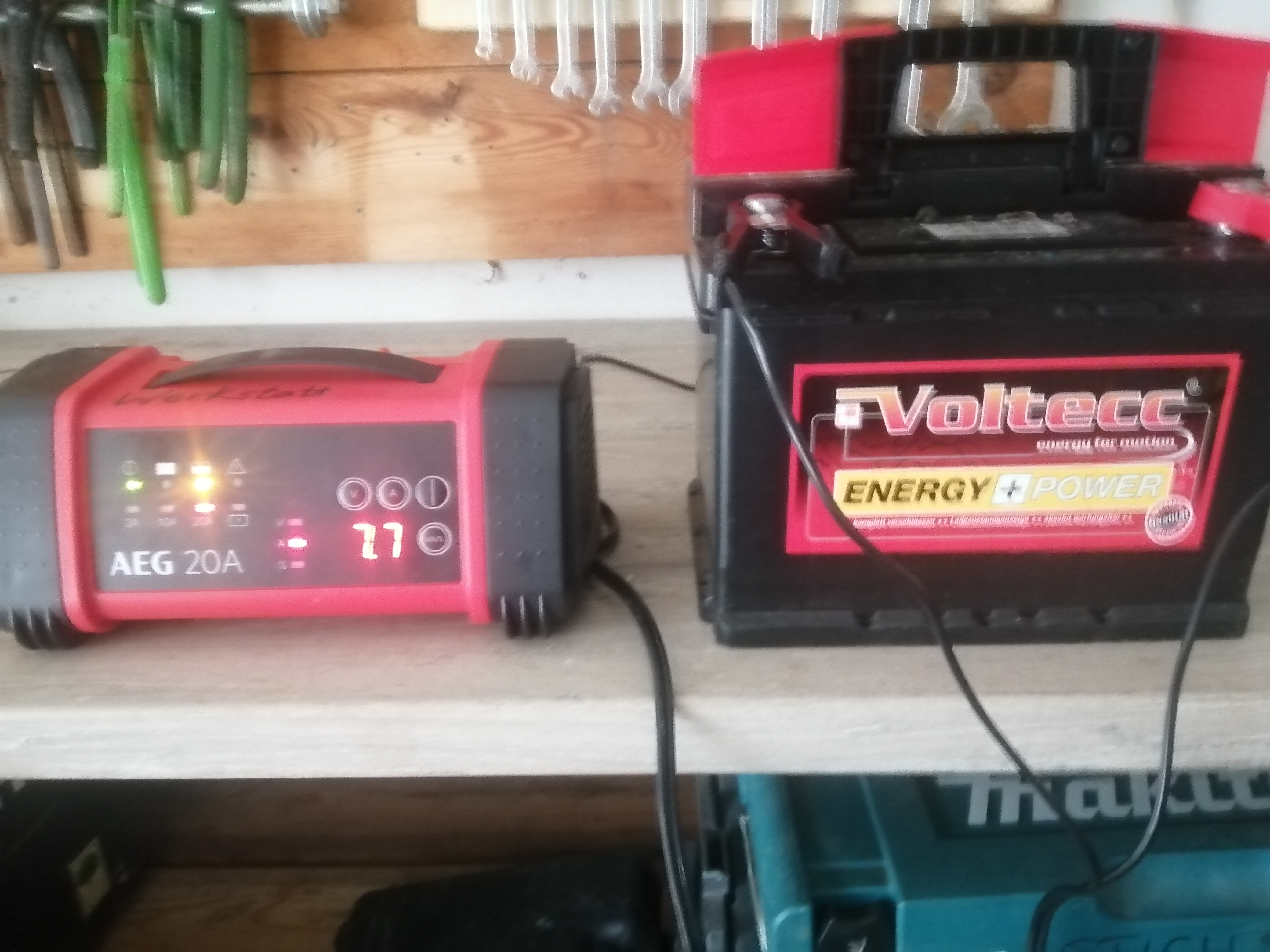

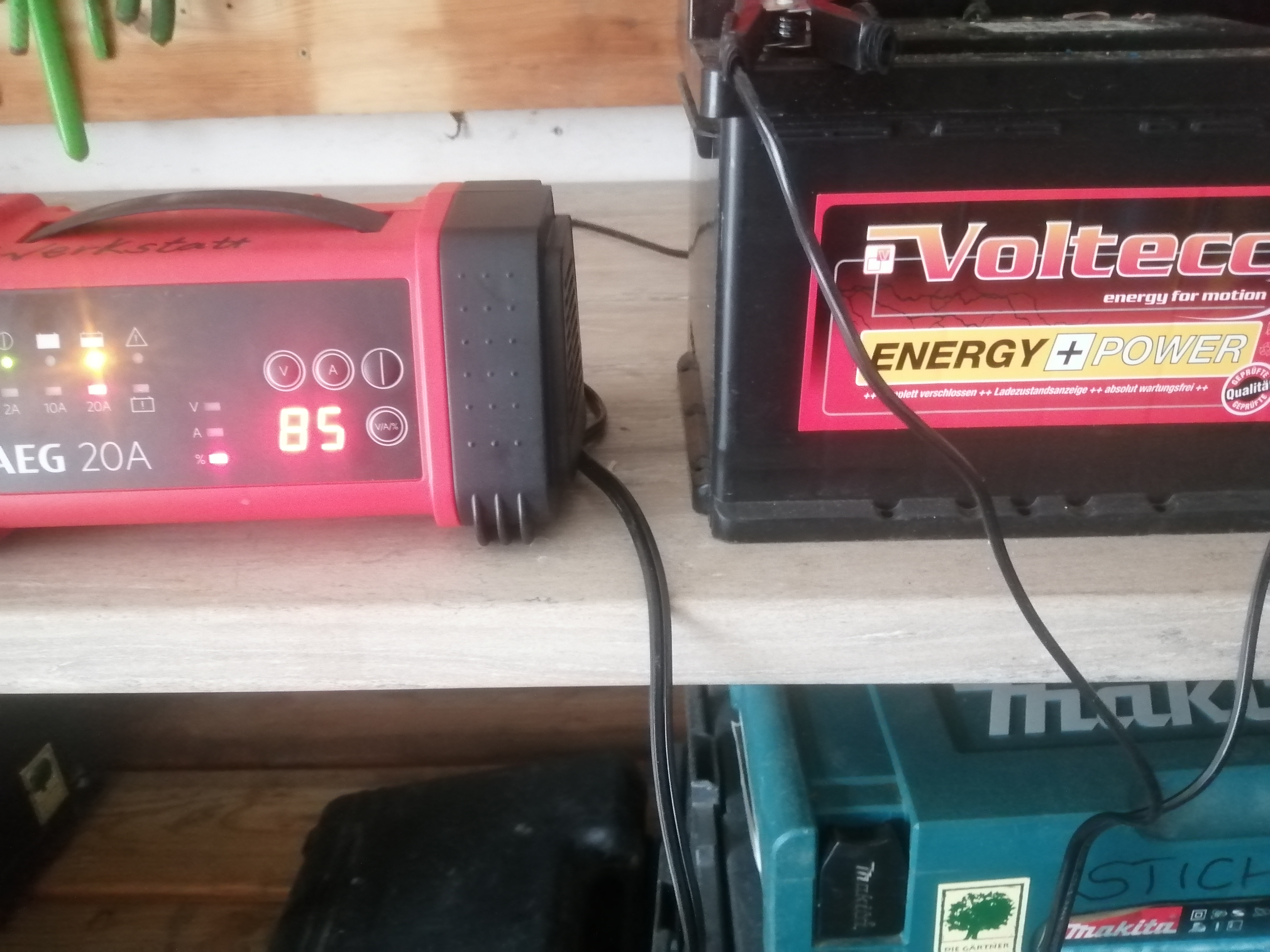

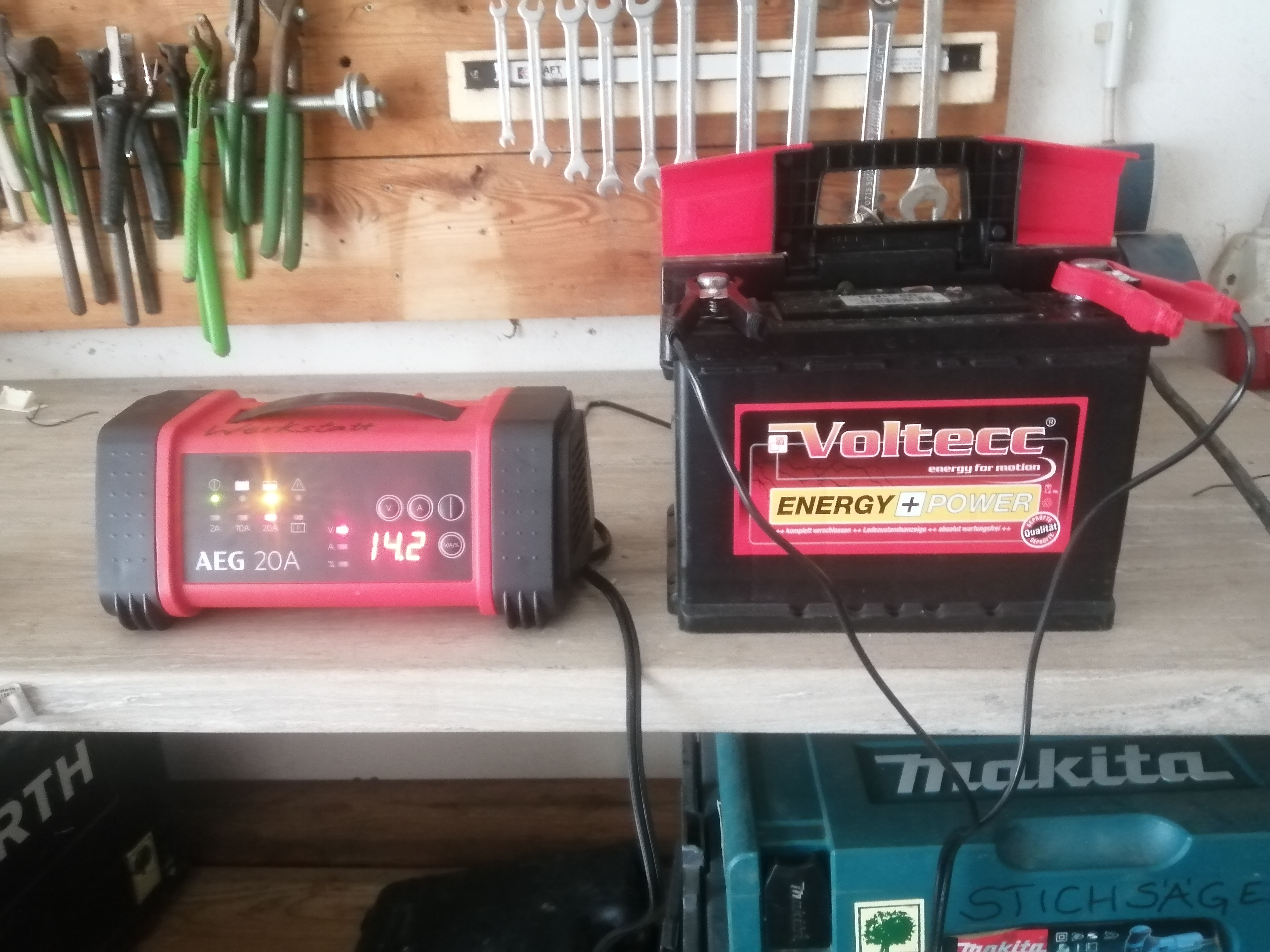

Gepostet: 09.03.2021 - 17:31 Uhr  ·  #37
@Lars
Danke
hi Erdorf, ja ich hab eine grad am Laden, werds Aber wohl sie nicht ganz voll bekommen bevor ich sie nach Hause trage... Und den Ofen einschuehre ich hab ja einen Multimeter und das Ladegeraet ist ja kein schlechtes angeblich nun bei 90 % Soc und noch kei gruenes Licht in Sicht , sind sicher keine Wasserbefuellbaren Batterien, wenns Gel waere, wuerd mich das wundern da man sie Ja bis 15, 2 Volt laden kann. Edit, laut Ladegeraet 95%, voll nun, laed noch mit 5 A bei 12,4 Volt

Beiträge: 3268
Gepostet: 09.03.2021 - 18:24 Uhr  ·  #38
Danke Lars,
Hallo zusammen, ich habe ein wenig im Netz gefunden:
"Das Magische Auge ist z.B. statt eines normalen Stopfens in eine Zelle geschraubt."
Es zeigt sowohl eine korrekte Säuredichte als auch einen korrekten Säurestand an. :D :D :D
Die Kugel hat eine spezielle Dichte und Farbe (Fluoreszenz, leuchtet ein wenig, wenn man sie mit einer Lampe anstrahlt).
Wenn Säurestand oder die Säuredichte zu gering ist, ist die Kugel an falscher Position und es bleibt dunkel.
Quelle:
https://www.t4-wiki.de/wiki/Magisches_Auge
So simple kann ein nützlicher Aufbau sein. Sehr guter Entwickler!
Ich hatte mir das zunächst viel komplizierter vorgestellt: irgend etwas mit Chemie anstatt Mechanik.
Lars kann hoffen, denn vielleicht hat der "wartungsfreie" Akku
ganz normale Zellenstopfen zum Schrauben, die nur mit Folie überklebt sind und er kann, wenn er möchte, Wasser nachfüllen.
Beiträge: 3714
Gepostet: 10.03.2021 - 09:30 Uhr  ·  #39
Da sind sie doch schon viel weiter. Bei meiner Autobatterie ist der Farbwechsel zwischen schwarz, weiß und grün.
Anämometer reduziert sich ja nicht auf eine Kugelform. Kann ja auch länglich sein, mit Farbringen. Rest macht ne spezielle Optik.
Auch ist das bei Fahrzeugbatterien seitlich vom Stopfen, in der Deckwand inegriert.
Wenn nach Aufladung immer noch schwarz, dann allerdings in der Tat erheblich zu wenig Säurespiegel.;-)
Da wurde aber vorher schon geschlampt.
Zum Wellenwiderstand beim Bootsrumpf noch einmal:
Wenn der Schlankheitsgrad 10 zu 1 ist oder mehr, spielt dieser bei der Widerstandsentwicklung keine Rolle mehr.
Zuvor auch schon weniger. Einfluss offensichtlich gleitend.
Nicht umsonst haben Rennruderboote so schlanke Rümpfe, und Katamarane Vorteile bezüglich Dickschiffen.

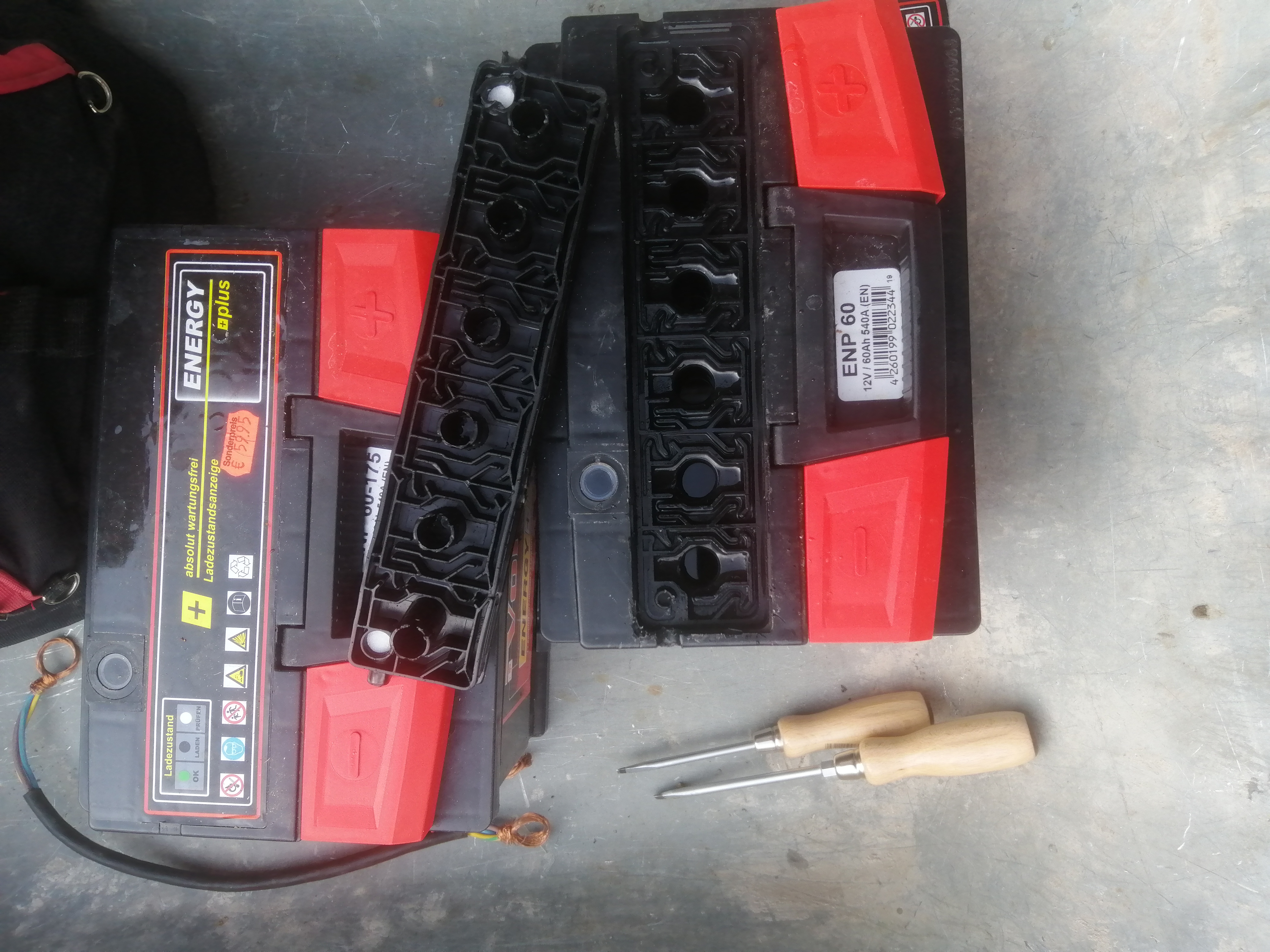

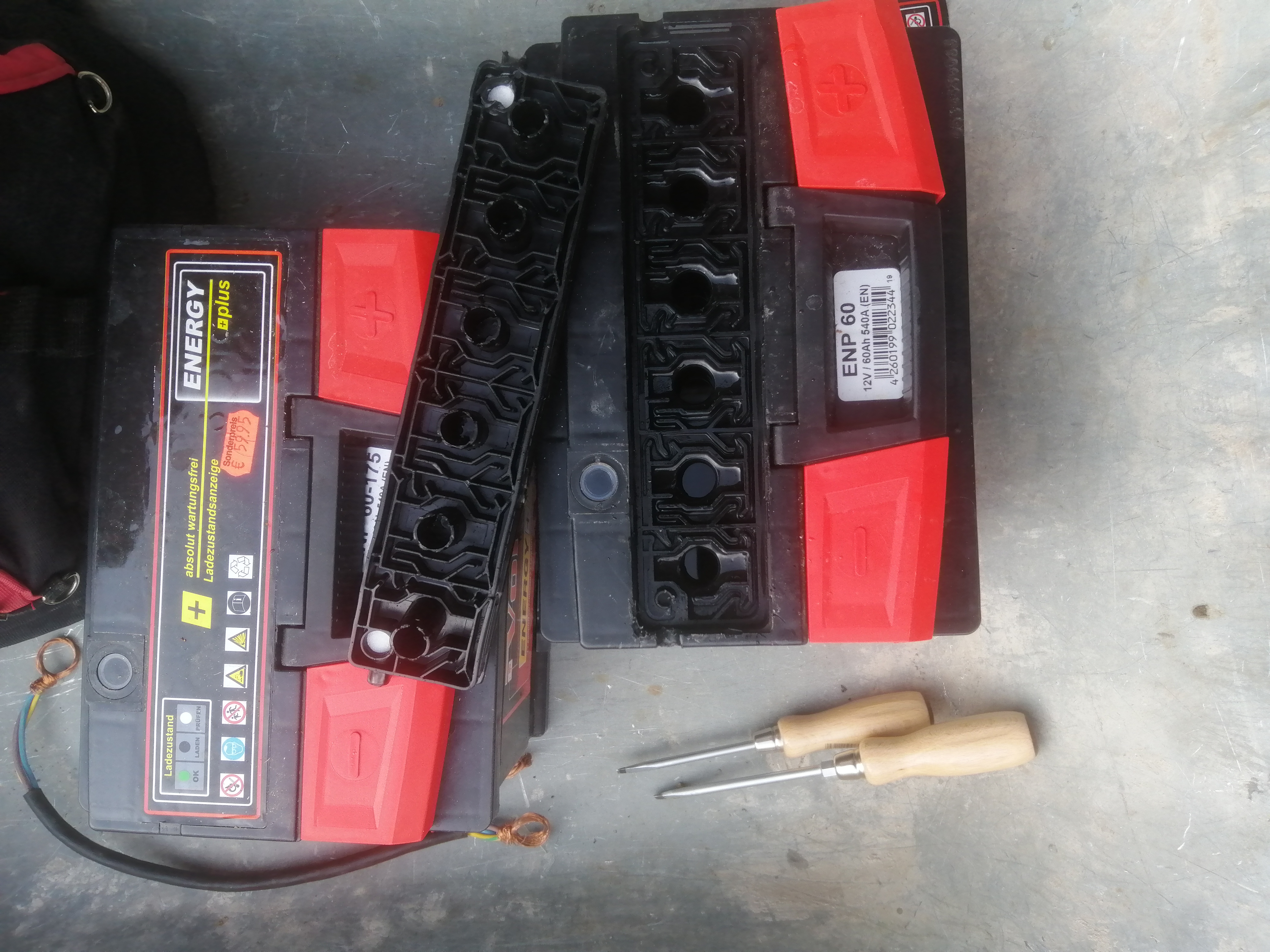

Gepostet: 10.03.2021 - 15:12 Uhr  ·  #40
Hallo Erdorf, Sehr nuetzliches Research, Danke
Beide Batterie zusammen heut mal geladen mit 20 A am Anfang, nach 5 Stunden sagte Ladegeraet 95 %voll und hat noch mit 3 A geladen.... Das magische gruene Auge hat leicht geglueht, jedoch beim Tragen und der Bewegung dann mehr, ees ist wohl leicht unter dem Idialen Wasserstand bzw kann Ja die Bewegung auch eine Durch is hung sein 😁
icc hab die 2 Batterie, heut morgen in die Arbeitstaette geteagen und die Ohren gespitzt, und fluessige Electrolyte gehoert, heut Mittag wollte ich es genauer wissen und Du hast Recht,... Hab mich gefreut das es eine ist mit fluessigen Electrolyte, da kann ich ja nachfuellen und auch mal hoeher Laden, nur bloed das die Hersteller da keine offiziellen zugaenglichen Auffuelloeffnungen hin machen (gruebel 🤔)
