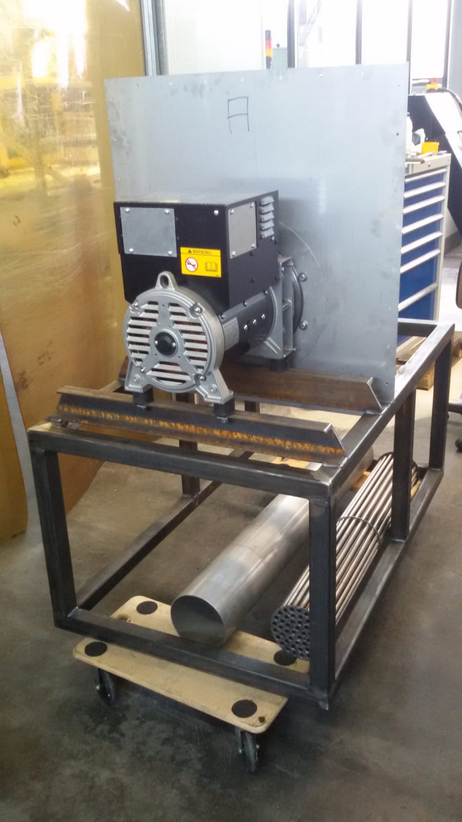

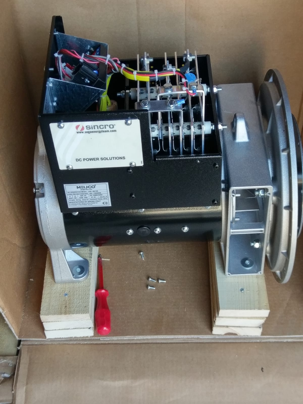

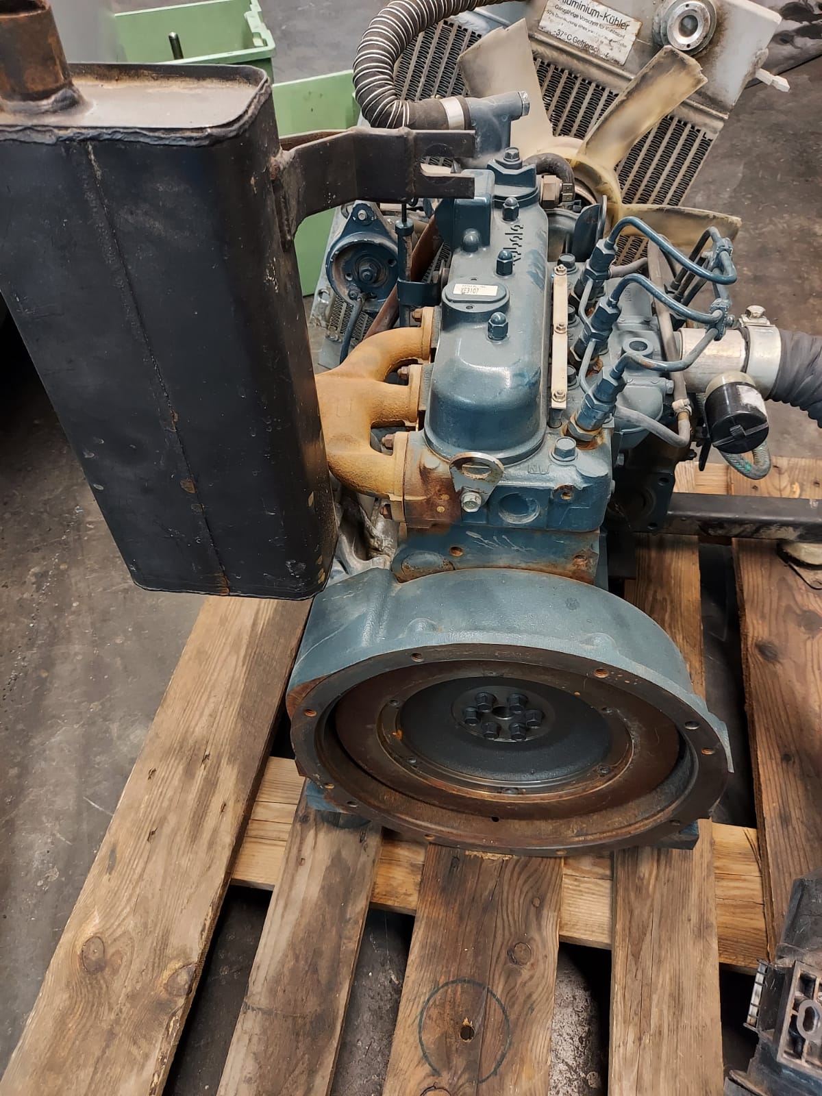

ich hab auch den Selbstbau eines BHKW mit Kubota-Motor vor. Den 48V-Generator mit 100A habe ich schon in Holland bestellt, wenn der geliefert wird, gehts los!
Ich will mit dem Generator direkt meine Stapler-Batterie laden, Strom und Spannung kann man über Potis direkt am Generator einstellen.
Den Kühlkreislauf lasse ich direkt in den Solareingang meines 1000l-Solar-Pufferspeichers gehen, da brauche ich nicht mal eine zusätzliche Pumpe oder einen weiteren Kreislauf mit Wärmetauscher.
@Perser: Der Tip mit dem wassergeführten Krümmer gefällt mir sehr gut, und ich würde das auch noch gerne umsetzen, vielleicht hast du da noch weitere Tipps, wie man an den am besten rankommt. Ebenso würde mich die Schwingungsentkoppelungs-Federn interessieren, wo man die herbekommt. Ach und deine aufwändige Anzeige hätte man einfacher machen können. Da gibt es von rotek ein kombaktes elektronisches Bedienelement zur Steuerung von Generatoren, da wäre dann alles mit integriert
Das Gehäuse muss bei mir nicht so gut sein, weil ich das Teil in die Garage aufstellen werde.
Damit will ich dann im Winter mein Batterie vom Haus und vom Auto laden. Einen 10.000l Heizöltank hab ich noch im Haus und der ist auch schon voll...
Mein Kubota-Motor mit SAE-Flansch, wo direkt der Generator dran kommt
Dateiname: WhatsApp Image 2021- … (2).jpeg
Dateigröße: 270.95 KB
Titel: Mein Kubota-Motor mit SAE-Flansch, wo direkt der Generator dran kommt
Heruntergeladen: 3532
48V-Generator mit SAE-Flansch
Dateiname: ba6b2933-a2da-4fcb-8 … c923.jpg
Dateigröße: 176.54 KB
Titel: 48V-Generator mit SAE-Flansch
Heruntergeladen: 2210

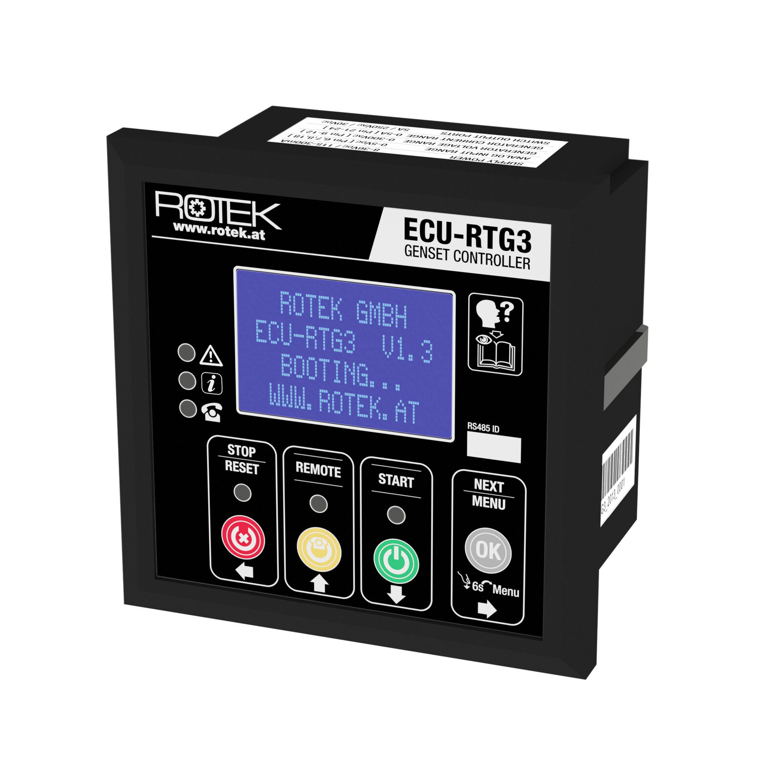

Rotek Genset Controller mit Fernstart-Funktion
Dateiname: s-l1600.jpg
Dateigröße: 157.17 KB
Titel: Rotek Genset Controller mit Fernstart-Funktion
Heruntergeladen: 2112
So ungefähr soll das Grundgerüst aussehen.
Dateiname: dbad5423-6a3e-4007-a … 4b84.jpg
Dateigröße: 117.24 KB
Titel: So ungefähr soll das Grundgerüst aussehen.
Information: gekapselt wird nur der Motor, damit dem Generator nicht zu warm wird
Heruntergeladen: 2322
