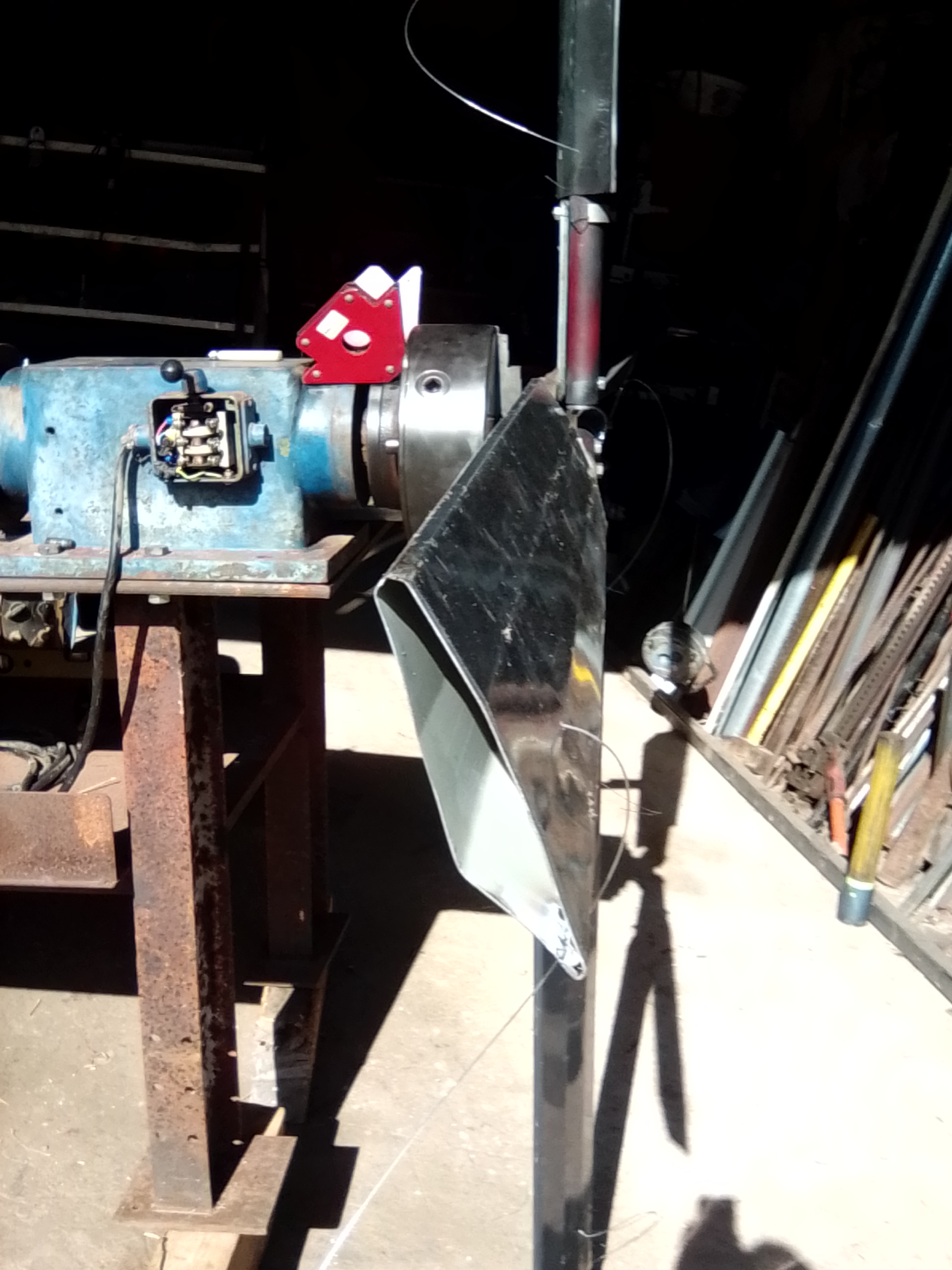

heute abend hab ich das Ding nochmal ausgewuchtet, und die Flügel auf ca 12 Grad Anstellwinkel mit 2 Blechschrauben befestigt.
Ich versuch mal ein Photo hochladen.
Bild Flügel

Flügelprofil

Na dann probier mal aus.
Auf jeden Fall solltest du die Profilenddn noch mit Kappen berschließen sonst gibts Krach der so klingt als würdest du einen Wasserschlauch über dem Kopf kreisen lassen.

danke für den Tipp; werd ich machen. Aber spontan fällt mir ausser Puschaum nix ein zum verschliessen
Naja, könnte auch Sperrholz passend zusägen und mit Epoxidharz einkleben.

dann eher letzteres. Ohmehin sollte der Rotor gewuchtet sein, das solltest du ebenfalls noch machen.

ganz dicht darf der Verschluss nicht sein, weil eingedrungenes Regen/Kondenswasser ja raus muss.
Hab mal den Tipp meiner frau genutzt und mit Pressluft in verschiedenen Winkeln zum Flügelende geblasen, da war kaum Gezräusch zu vernehmen. Frau meinte in 10 Minuten ist das Ding doch umgelegt, also probiers mal so.

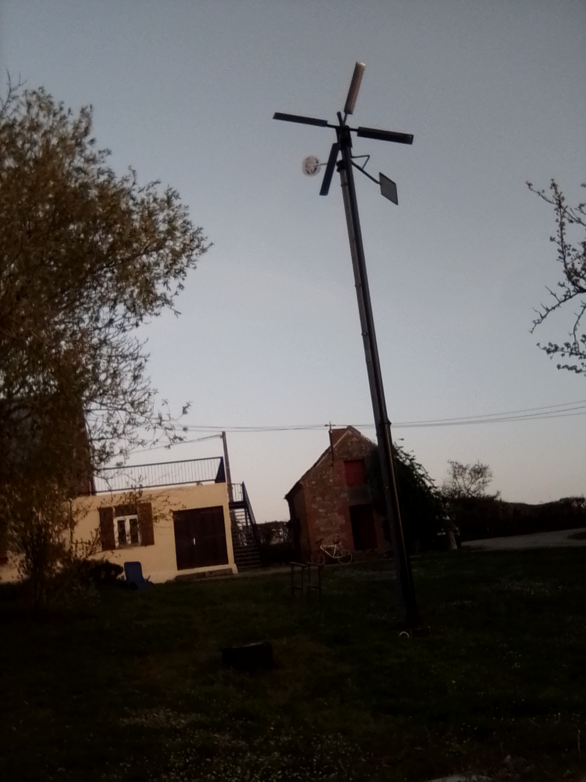

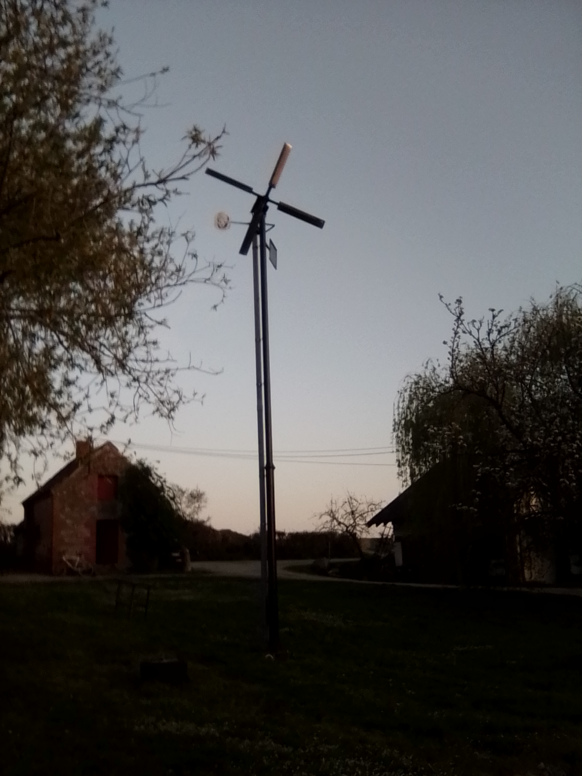

wollte mal berichten wie das Ding läuft jetzt. (werd versuchen Fotos anhängen)
1. läuft nicht besser an wie früher mit den etwas kürzeren Rohrflügeln. Hätte vielleicht mehr als die ca 12Grad anstellen sollen.
2. Das ding ist ungünstig positioniert; nur wenn der Wind aus Westen kommt, läuft das Rad.
3. Hab eine Schwenkbremse eingebaut, weil vorher hat das Ding arg hin und her gezappelt. Ist kugelgelagert.
Hatte leider vor dem ersten Bau kaum Infos eingeholt. jetzt richtet sichs sanft aus und bleibt dann in Position.
4. Wenns nächste mal liegt, werd ich innen noch Anlaufhilfen aus Blech anbringen, und aussen die Flügel um 50cm verlängern mit Blech oder Sperrholz.
5. Ertragsmessung ist ohne definierten Spannungsbereich laut Fachleuten kaum möglich.Man müsste einen Umformer zwischenschalten um konstante Spannung zu erreichen. Ist zu aufwändig.
Gruss Christian

Beiträge: 3267
Re: Anstellwinkel Rotorblatt
Gepostet: 05.04.2021 - 00:04 Uhr  ·  #19
Vielen Dank,
für Bilder und die Informationen.
Es klingt so, als ob du dir mehr von der Änderung erhofft hättest.
Es ist natürlich schwierig, wenn so viele Hindernisse in der Umgebung sind, die Windenergie zu nutzen.
Ich wünsche dennoch viel Spaß beim Basteln und ausprobieren.
