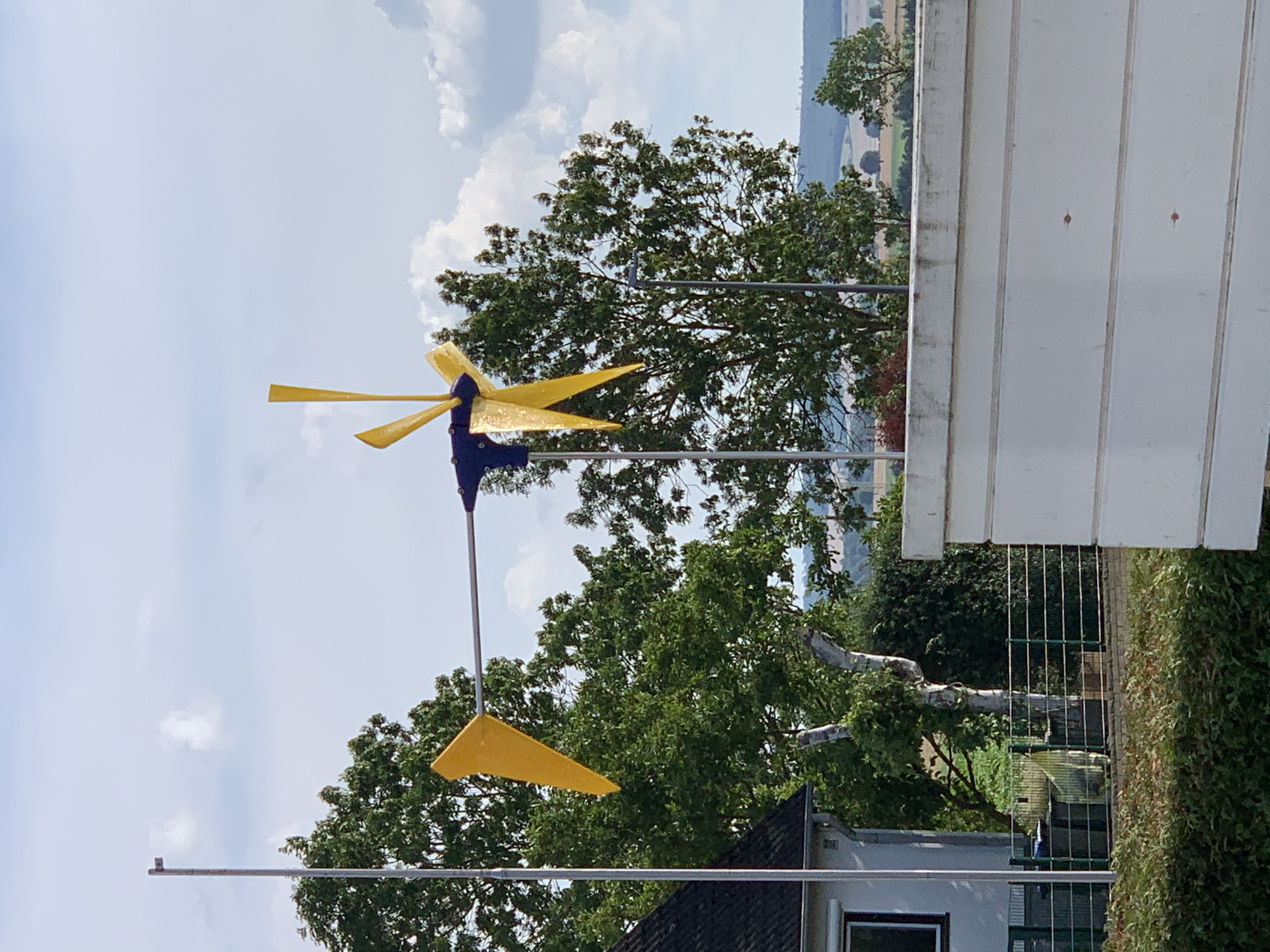

Der Plan war halt mit einem Windrad einen Akku zu laden und mit ein Dämmerungen Sensor ein paar LEDs zu betreiben .
Ein Projekt mit dem Sohnemann
Dateiname: 912C6F9B-E1E7-4BF7-B … BB7.jpeg
Dateigröße: 2.49 MB
Heruntergeladen: 1179
Beiträge: 5276
Re: Ein Projekt mit dem Sohnemann
Gepostet: 26.07.2020 - 19:36 Uhr  ·  #4
Das Windrad auf dem Foto sieht schon sehr professionell aus und mit Sicherheit hat es einen weit größeren Wirkungsgrad als das "Anemometer".
Der Rotordurchmesser scheint bei diesem gelben Horizontalläufer nicht viel weniger als 1 m zu betragen weshalb dafür etwas größere Generatoren als der vorgeschlagene kleine "Stepper" in Frage kämen. Habt ihr schon einen passenden Generator? Für Windräder ab etwa 70 cm Durchmesser kämen u.U.Nabendynamos von Fahrrädern in Frage, beim Horizontalläufer müsste es dann einer mit Vollachse sein.
Die teureren sind zwar leichtgängiger, haben jedoch eine Hohlachse mit nur schwacher Befestigungsmöglichkeit. Die Achse steht an so einem Windrad fest weil dort auch das Kabel herauskommt und diese relativ dünne Stelle am Befestigungspunkt ist durch den Achsdurchmesser von nur etwa 9 mm relativ hohen Belastungen ausgesetzt!
Durch Vibrationen etc. kann sich da leicht was lose schlackern.
Die billigen Nabendynamos z.B. die günstigste Baureihe von Shimano haben eine massive Achse mit Gewinde welches man in ein passendes Trägerrohr einschrauben und so bombenfest machen kann. Von diesem Trägerrohr kann dann eine angeschweißte Buchse für das Azimuthlager nach unten führen und nach hinten kommt die Fahne.
Einziges Problem beim Einschrauben in ein passendes Rohr ist das Zollgewinde der Fahrradachse. Dafür bräuchte man dann den speziellen Gewindeschneider mit genormten Fahrrad Feingewinde Steigung.
Will man einen Vertikalläufer wie das "Anemometer" damit betreiben so müsste die Fläche zum Wind größer sein weil dieser Bautyp höchstens halb soviel Leistungsbeiwerte hat und da er zudem bedeutend langsamer dreht als Euer gelber "Renner" ist das nochmal eine Frage die man sich schon vorher stellen kann.
Ich kann das nur schätzen aber weil ich schon einige Versucher mit Nabendynamos gemacht habe würde ich bei dem "Anemometer" vermuten dass sich da unter 1 m Durchmesser erst bei sehr günstigen Windbedingungen was dreht. Wenn es ein Leichtwindgebiet mit durchschnittlichen 3 m/sekunde Wind ist wird 1 m Rotordurchmesser noch ziemlich wenig sein, die sinnvoll machbare Höhe der Halbkugeln beschränken ja auch noch ein wenig die mögliche Erntefläche des Rotors zum Wind.
Je größer der Rotordurchmesser desto langsamer dreht sich im Zentrum die Antriebsachse.
Langsame Umdrehung heißt leider auch dass die Spannung von 12 V zum Laden erst weit später erreicht wird. Die haben wir beim Nabendynamo schon bei etwa 60 RPM, günstiger wäre natürlich etwas mehr Drehzahl als nur das.
Immerhin, für Ledlampen Versorgung reichts allemal, es gibt auch Leds die mit weit weniger als 12 V zurechtkommen. Man könnte also auch einen Akku mit weniger Nennspannung einsetzen wenn für 12 V nicht reicht.
Das hängt dann auch von der Windgeschwindigkeit bei Euch ab.
