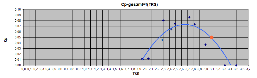

@wieso: Hast Du die Anhänge nicht geöffnet?
@Max: Das Flügelprofil habe ich auch erst am Do. gesehen.
@Carl: Es ist unbillig, jemandem der da 3 Stunden gemessen hat, sowas zu schreiben! Mit 1 meinst Du gewiss 0,1.
Das mit dem Cp von Generator und Getriebe wurde abgeschätzt und rechnerisch eingearbeitet.
Cp_Generator 0,9, wobei ein 8 kW Hübner-Generator sogar auf 0,93 kommt, s. Anhang.
CP Je Getriebestufe 0,97, davon angenommen 3
Macht in der Multiplikation 0,82. Das ist in den Cp vom Rotor erhöhend eingeflossen.

Das Losbrechmoment scheint garnicht groß zu sein. Kann man natürlich nur messen bei Windstille. Hatten wir nicht.
Selbst bei wenig Wind ist es mir nicht gelungen, den Generator direkt an dessen Lüfterrad zu bremsen, sonst wären Lüfterflügel (aus Plastik) abgebrochen.
Letztendlich mein Vermerk in rot bei 2,1 m/s: Läuft noch (sogar ziemlich sauber)
Von diesen 2,1 m/s waren wir in den Messungen deutlich entfernt mit bis ca. 5 m/s, 2x auch darüber.
Ja es ist wahr, dass sich das Cp bei höheren Vw erhöht. Das ist aber von mir im Vergtleich mit einem kleinen Piggott-Rotor schon spekulativ mit genannt worden: Bei Vw-Erhöhung von 4,4 auf 7,7 m/s Steigerung Cp um Faktor 1,176. Also 17,6%. Direkt umwerfend ist es nicht.

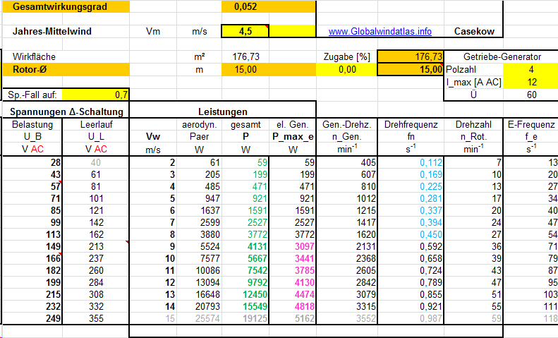

Natürlich ohne elektrische Last. Wäre bei 2,1 m/s sowieso nicht viel zu ernten. Aber mit Gener. + Getriebe.
Dennoch hat es mich überrascht.
@ Aloys Ein Drehzahlmessgerät mit Laserabtastung für weniger als 30 EUR ist nun wirlkich erschwinglich und zeigt die Daten in Echtzeit an. Sehr angenehmes Arbeiten damit.
Ja jetzt wie weiter?
Sonst immer würde ich das mal mit 1 Blatt weniger durchrechnen. Mit kleinerer Gesamtfläche steigt die TSR.
Bringt hier aber wohl fast nichts, da die Blätter mit dem ausgeprägten Tragbalken ihre eigene Bremse haben.
Daher auch Leerlauf-TSR hier nicht ca. 2x Nenn-TSR.
Müsste also ein neues Getriebe her, mit Ü nicht 60 sondern 100. Das kostet Geld, wenn es nicht die Hochschule Wildau als Regressleistung bezahlt.
Oder ein neuer Generator, der seine sonstigen Daten schon bei ca.1500 u/min bringt. Bisher ca. 3000.
Der wäre aber doppelt so schwer und damit wohl auch doppelt so teuer.
Auch nicht erwartbar, dass er problemlos genau da anzuflanschen ist, wo der derzeitige jetzt sitzt.
Die Steckkupplung müsste zudem auch passen.
Letztendlich auch doppeltes Drehmoment fürs Getriebe!
Bei Asynchronmotor als Generator sicher das selbe Problem.
Außerdem vom "Geräuschdesign" ungünstig.
Der Synchrone macht nämlich auch Polwechsel-Geräusche. Nicht störend aber hörbar.
Wenn die je nach Windsituation eine andere Frequenz haben, ist das interessant.
Bei immer der selben Frequenz kann es nerven.
Bliebe noch so'n Kunstgriff, bei dem man mit der Kennlinie des WR zunächst so belastet, dass sich die Nenn-TSR einstellt.
Ab 9 m/s (hier) aber nur noch so viel, wie der Generator verträgt. Das ist durch den max. zul. Strom begrenzt.
Auf der Rotor-Kennlinie heißt das, dass sich der Arbeitspunkt immer weiter nach rechts verschiebt.
Beispiel:
So könnten sich dann die Daten entwickeln:
Dann ist es allerdings vorbei mit der Drehzahldeckelung und damit auch Leistungsbegrenzung, die der spezielle WR ermöglicht. Vorbei auch mit dieser Form der Sturmsicherung.
Im Gegenteil, der Rotor dreht immer mehr ansich zu schnell. Letzteres bleibt aber in Grenzen, da die Leerlauf-TSR hier nur 28% höher als die Nenn-TSR ist.
Das kann man soweit treiben, wie der Rotor und alles andere es incl. Si-Faktoren verträgt.
Dann aber muss die automatische Bremse durch den WR ausgelöst werden, hier z.B. bei 15 m/s.
Sicherlich erst, wenn die ein paar Sekunden anliegen. Also nicht bei jeder kurzen Bö.
Lösung ist etwas unorthodox. Aber wahrscheinlich die, welche Herrn M am meisten zusagt. Verursacht sie doch keinen Zusatzaufwand. Und zu guter Letzt hat er doch noch seine Generatorleistung. Zwar selten aber immerhin.
Muss zuvor nur noch ergründen, bis zu welcher Windsituation der Rotor auf Festigkeit berechnet wurde!

Anhand dessen, das ich den Asynchronen als Option genannt habe ist zu sehen, dass bei mir grundsätzlich alles eine Option ist, wenn es denn eine ist.
War nur gegen den Gedanken, alles schon um zu stricken, ohne dass es in der momentanen Konstellation vermessen worden ist.
Und das ist gut so.
Der Asynchrone müsste bei jetzigem Getriebe, was ja bleiben wird, eine 8-Pol Maschine sein, mit Synchrondrehzahl 750 u/min.
Das, damit bei 4 m/s schon das Einspeisen beginnt, s. das letzte große Bild von mir bezüglich Datenentwicklung.
Ist das nur ne 4-Pol Maschine würde sie tatsächlich bis ca. 7 m/s zum Motor werden. Das will keiner.
Ob 500W als Nennleistung genügen, kann ich nicht genau sagen. Kann nur vermuten, dass auch da sich die Leistung verdoppelt bei doppelter Drehzahl. Verbleibt die Frage nach dem zulässigen Strom. Ob der bei 500W ausreicht, denn der bleibt gleich. Vermutlich muss man schon deshalb in der Nennleistung höher gehen.
Da wäre ich angewiesen auf Deine Sicht der Dinge und Erfahrungen.
