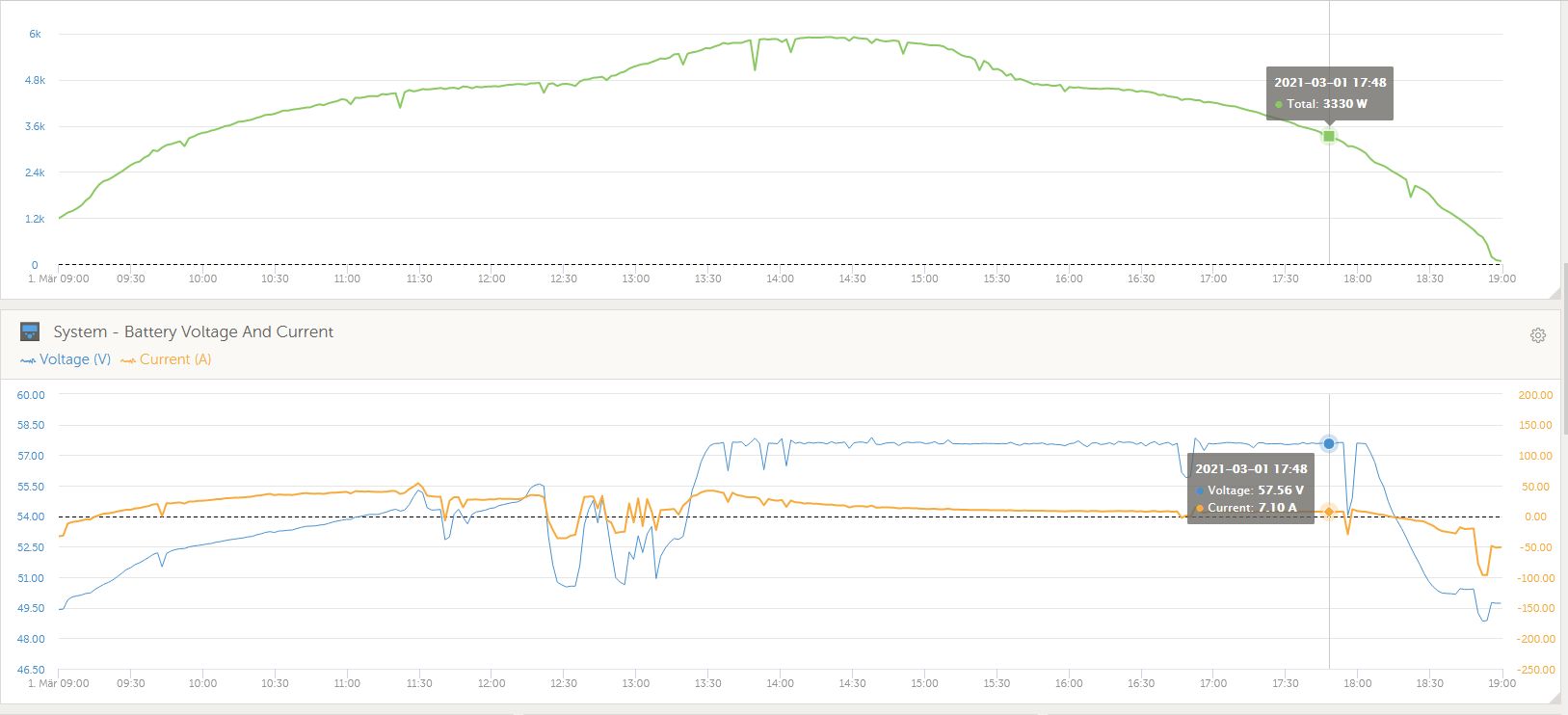

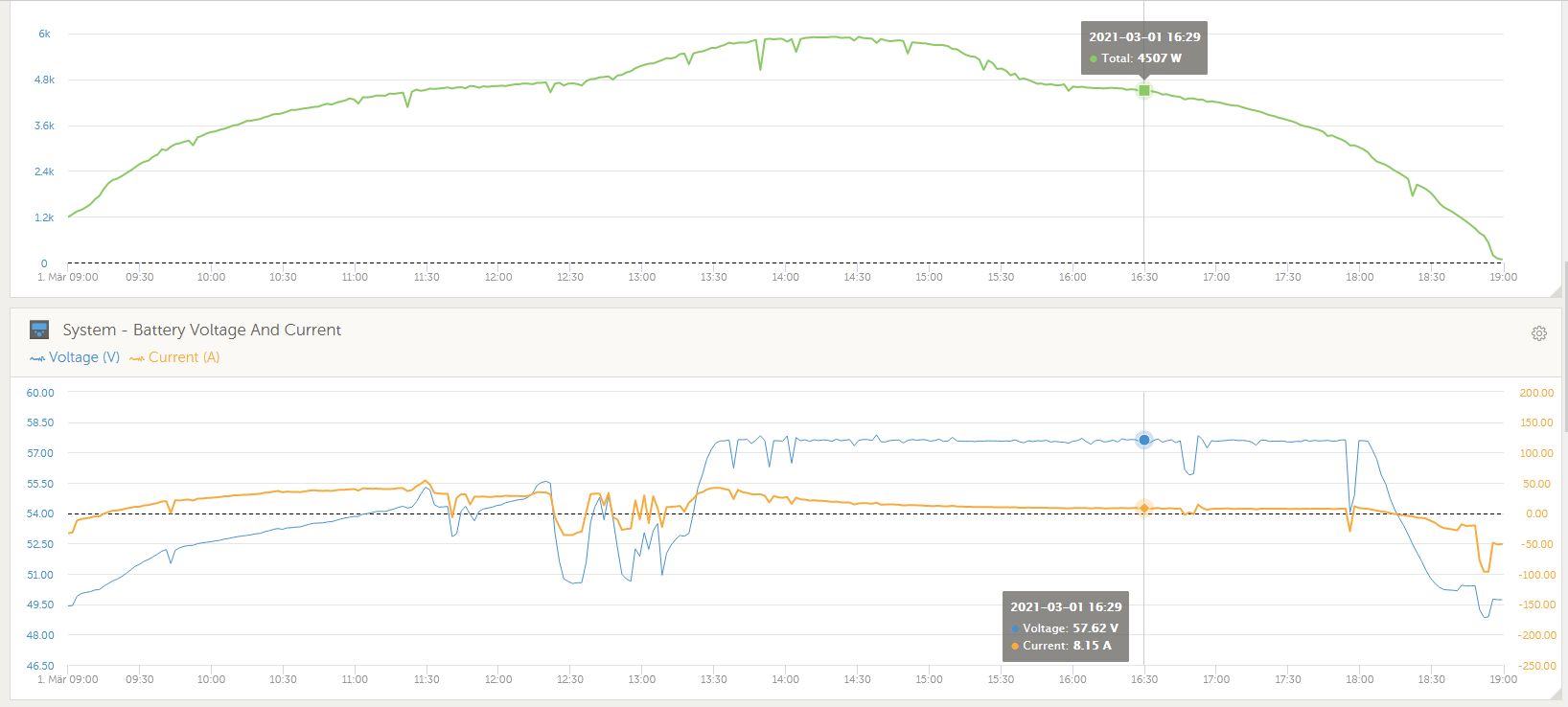

Selbst wenn du nur 20% entnimmst reicht eine Stunde Absorption nicht.
Siehe Logging.
Um 13.40 beginnt die Absorption ( Konstanspannung ) um 16.30 sind wir bei 8A, um 17.48 bei 7,1A
Das ist deutlich mehr wie eine Stunde.
