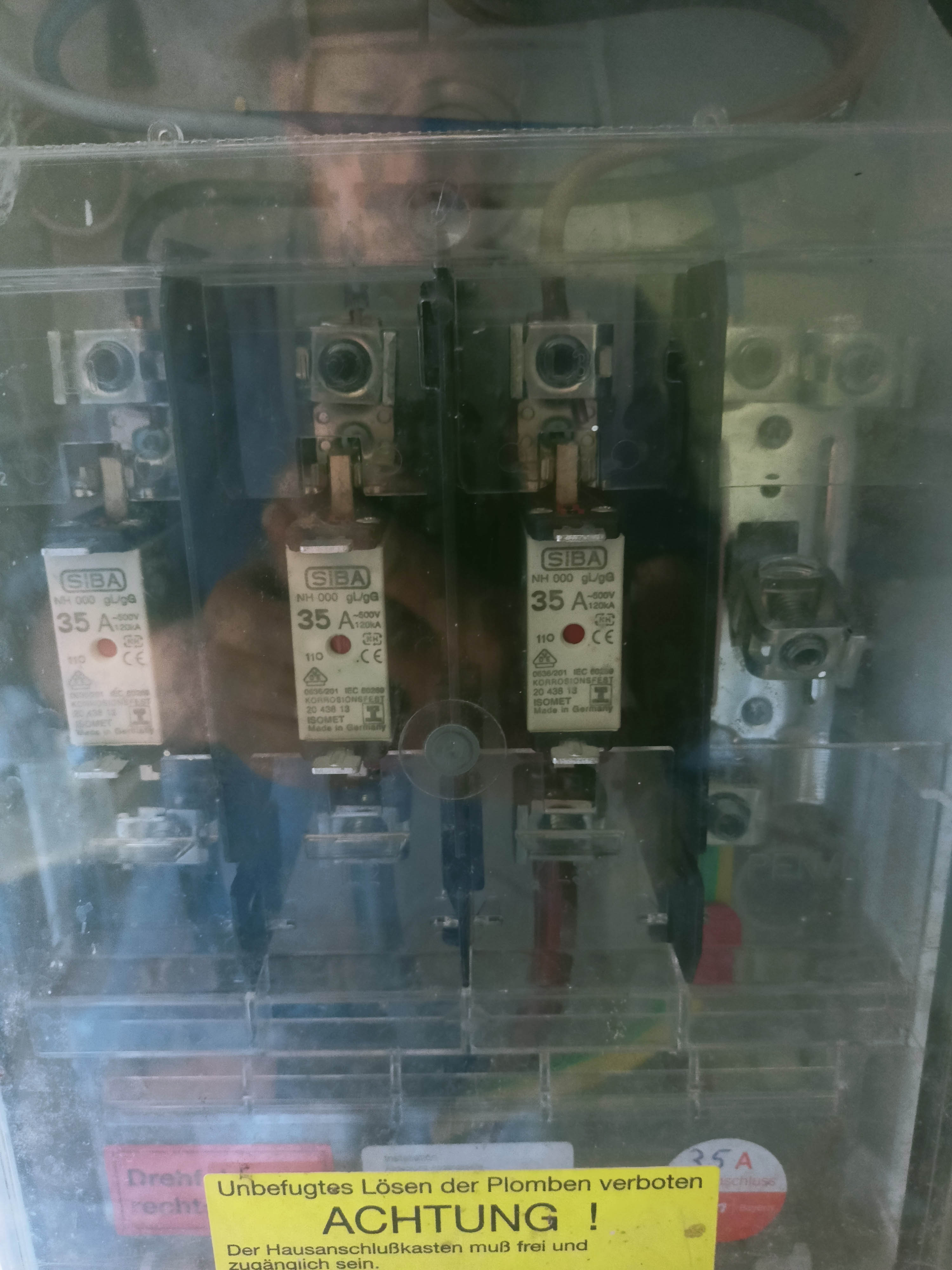

Servus All
Im Haus in dem ich schon länger in Oberfranken wohne gibt es kein fliessendes heisses Wasser , nun suche ich nach einer warmen Dusche :D :'( bzw hab ich keine Lust den Badeofen anzuschüren im Sommer , in Irland war ich sehr zufrieden mit einem Gas Durchlauferhitzer ... nur ist es halt Gas :D ...... Ich hab einige Ideen im Kopf ... , aber erstmal als Greenhorn wollte ich fragen was dieser Stromanschluss mir sagen sollte
Danke

Moin Lars,
ich verstehe die Frage nicht. Was ist ungewöhnlich am Stromanschluss?

ungewöhnlich für mich schon Max , seit ich denken und reden kann hab ich sowas noch nicht genau angeschaut also 3 x 35 A Sicherungen , wass heisst dies ?

Danke WL01 ist das den dann "Kraftstom" bzw 3 Phasen ? und mit wieviel watt kann ich sowas benutzen ?

Zitat geschrieben von XXLRay
Du hast da halt einen dreiphasigen Hausanschluss. Das ist normaler Dregstron (Kraftstrom).
Dregstrom ...... bin ganz bei Dir :D aber erklärt mirs doch mal bitte 3 mal 32 Ampere Absicherung , selbst 16 A wären mir ok
aber egal das sind fast 100 A bei 230 Volt also fast 25 kW belatsbar ich werds nicht machen aber ich frag ja nur

Danke Ray
Die Frage ist aber immer noch für mich ob dies nun ein Kraftstrom Anschluss ist oder keiner , denn die Durchlauverhitzer die verkauft werden für eine Dusche zb sind mit 400V angegeben , ich denke ich hab dann also keinen Kraftstrom sondern eher 3 Phasen @230 Volt ..... da muss ich mal auf Englisch bzw in Irland mal wieder nachfragen, aber ich sehe schon , ich denke die Phasenverteilung scheint in Deutschland anders zu sein .... denn dort bekomme ich einen zb 10.5 kw Durclauferhitzer mit 230 Volt , in DE höhren die bei 3.5 kw auf ...... aber ich sagte ja schon "Greenhorn" nach den Jahren als Insulaner :lol:

Re: Greenhorn
Gepostet: 14.08.2021 - 11:32 Uhr  ·  #10
Kraftstrom bedeutet schon das es 400 V sind, und zwar direkt zwischen den 3 Phasen.
Es gibt aber auch die Erdleitung und den " Null-Leiter".
Das ist der Sternpunkt zwischen den 3 Phasen.
Es liegt aber " NUR " 230 V zwischen dem Spannungslosen Null-Leiter und jeder der drei Phasen an den Klemmen.
Der gezeigte Anschlußkasten ist aber der Haubtanschluß für das Haus, und nicht die Verteilerstation, darum Verblombt.
Am Verteiler sind dann einzelne , schwächer abgesicherte Stromkreise , meist für 16 A und 1,5 mm² angeschlossen.
Zum Verteiler sind aber dicke Leitungen 4 mm² die für 35 A ausgelegt sind.
Da können dann auch stärkere Sicherungen eingebaut werden mit entsprechender Leitung , auch für einen Durchlauferhitzer.
Die aufgenommene Leistung bestimmt IMMER der angeschlossene Verbraucher , also keine Angst wenn da eine 35 A Sicherung ist.

drehstrom bleibt drehstrom. Wenn das mit 32A abgesichert ist dann kannst dubda auch die volle Leistung verwenden.,Der Stromzähler ust ja auch ein Drehstromzähler. Was dahinter abgeht kannst du entweder als Drehstrom durchziehen z.b. für den dreiphasigen Durchlauferhitzer oder eben die drei Phasen aufteilen und im Hausnetz verteilen oder beides parallel. Wie kommst du drauf Andreas, dass da jetzt nur noch eine Phase im Spiel ist hinter dem Zähler? Hab ich was übersehen?
max
Re: Greenhorn
Gepostet: 16.08.2021 - 14:47 Uhr  ·  #15
Hallo Max im Haus ist der Zähler mit einer Sicherung @ 32 A , in der Schäune ist der Anschluss vom Stromwerk , da sind aber 3x 35 Sicherungen drinn , deshalb wundert es mich halt ein bischen, ob es nur im Haus auf einer Phase weitergeht aber theoretisch doch ein 3 Phasiges Netz bis zur Schäune vorhanden ist , ok ich hab nochmal geschaut also die Instaltion des neuen Zählers und die Verkabelung von der Scheune dorthin ins Haus scheint eher neuwertig zu sein bzw Jahrgang 2010
Von dem Schäunenkasten zum Schwarzen Ferraris Zähler geht zumindest ein neuerwertiges Kabel, sicherlich Daumenstark hin

Einseisung 3-phasig aber zum Zähler hin nur einphasig, mit 1x32A abgesichert. Und damit ist das auch nicht zwingend ein Drehstromzähler.
Unüblich, aber gibts eben offensichtlich. Bezüglich möglicher Gründe hatte ich mich geäußert.

aha...wohin verschwinden denn dann die anderen beiden Phasen? Das ist doch sehr seltsam.
Den zähler kann man austauschen lassen, die Kisten dafür werden übernommen - Würde ich dann auch direkt in der Scheune installieren. Anschließen kannst du selbst schauen was du damit anstellst und z.b. von der Scheune ins Wohngebäude ein dreiphasiges Erdkabel legst. Wenn bereits vier Adern im Erdkabel verfügbar und diese dick genug sind, so kannst du ggf. auch die vorhandene Leitung verwenden und am Haus einen separaten Staberder installieren. So habe ich es bei mir im Ferienhaus auch gemacht...
Ich würde mir auf jeden Fall versuchen alle drei Phasen ins Haus zu holen. das hat schon enorme Vorteile.
Sind einfach frei geblieben. Es gibt keine Pflicht, alle zu nutzen.

Gepostet: 16.08.2021 - 19:59 Uhr  ·  #20
auf dem Bild im Eingangspost ist es schwer zu erkennen aber es scheint als würden da zwei Phasen weitergeleitet mit braun und schwarz - wirklich ungewöhnlich und war schon vor 40 Jahren nicht mehr Standard. Elektrik würde ich komplett neu machen.,Das feht schnell und läuft neben den sonstigen,Sanierungsarbeiten nebenher - ist auch nicht wirklich teuer. Dann ist es auch vernünftig und du hast alle Optionen offen Lars :-)
