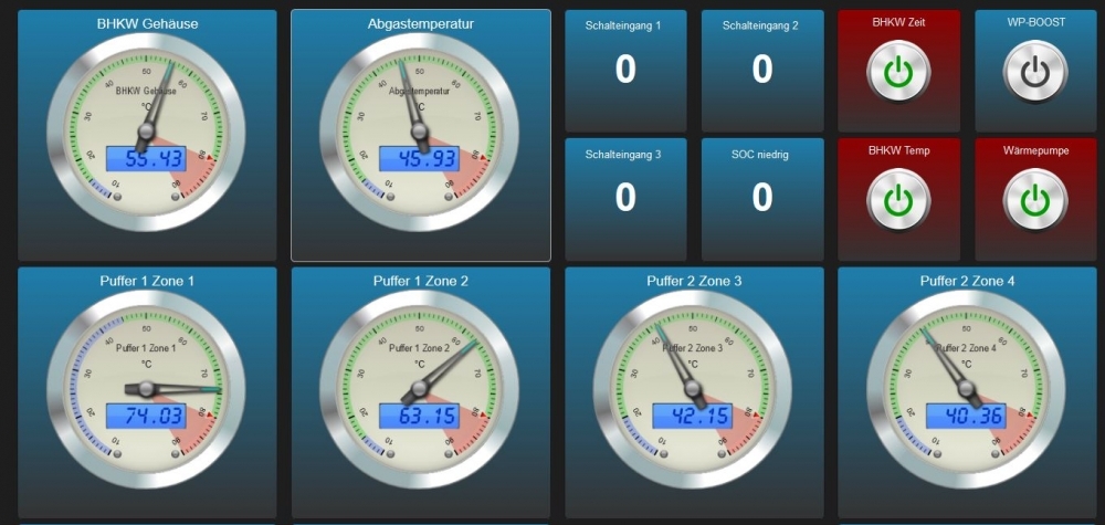

Dein Monitoringsystem sieht prima aus, was verwendest du dafür? Ich suche da auch noch nach einer modularen Lösung um mein in der Planungsphase befindliches System überwachen und steuern zu können.

Das ist nicht nur Monitoring, das ist ne Steuerrng, die regelt wann das BHKW an/ aus geht und mit wieviel Leistung die WP läuft.

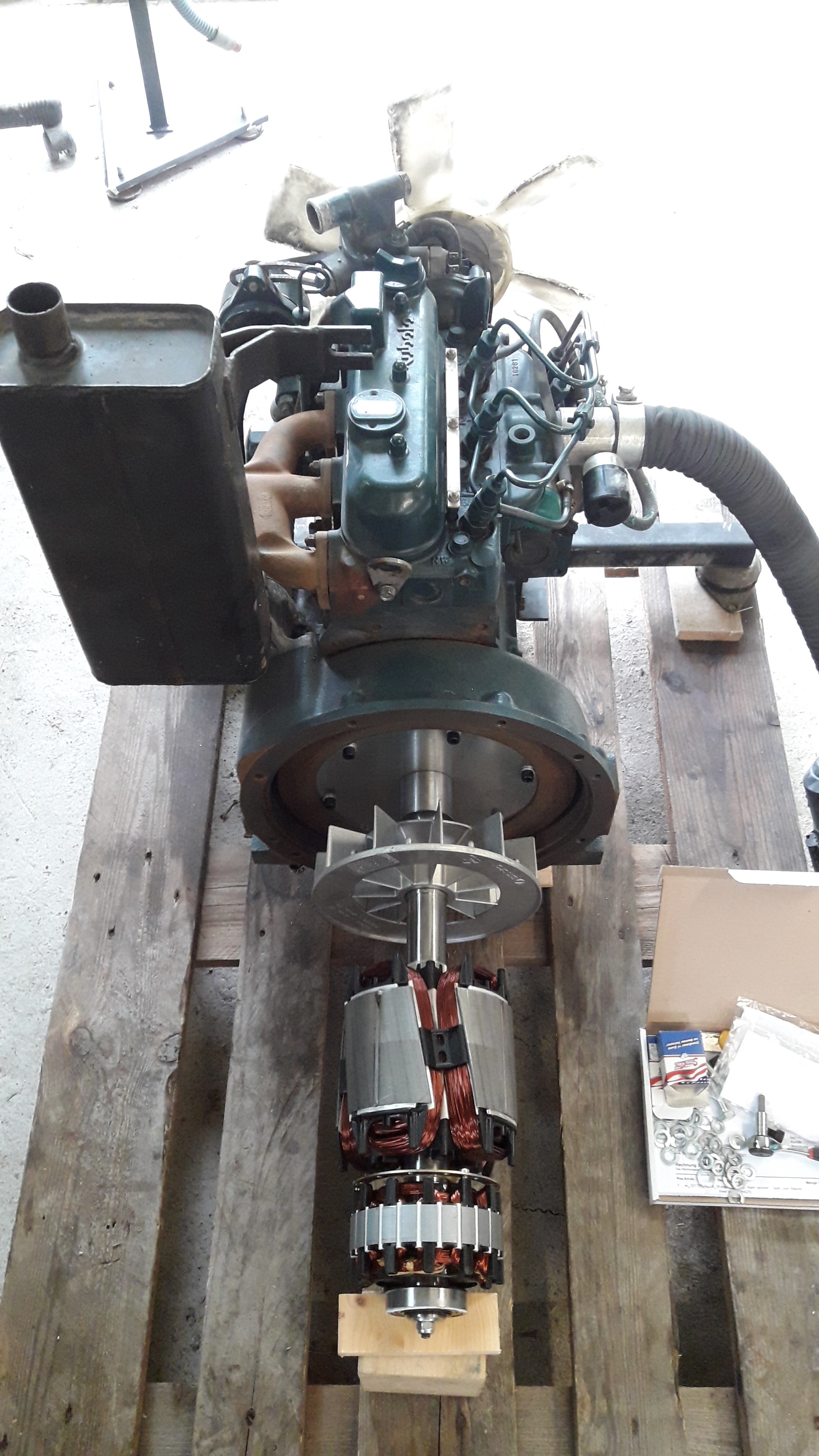

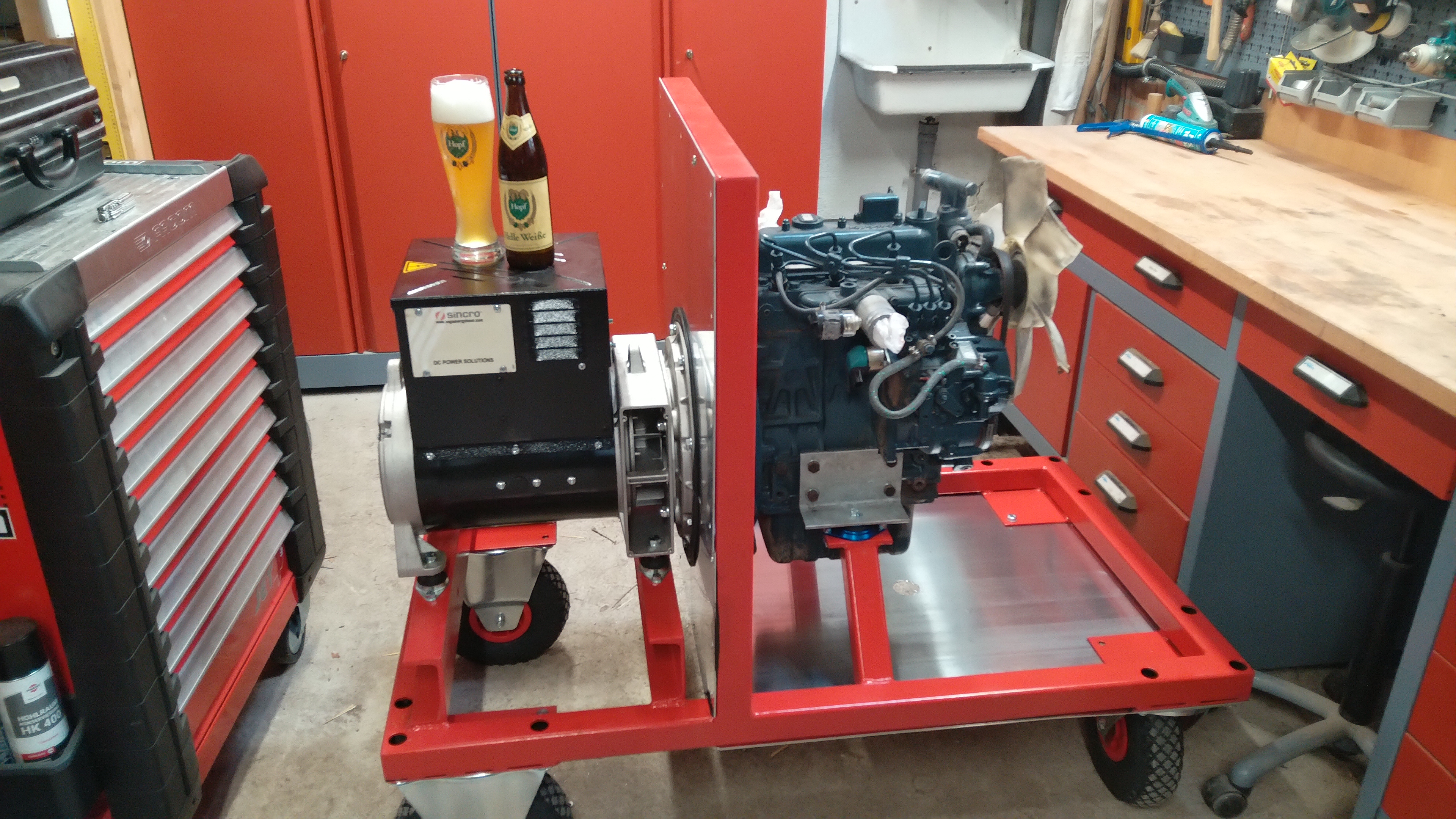

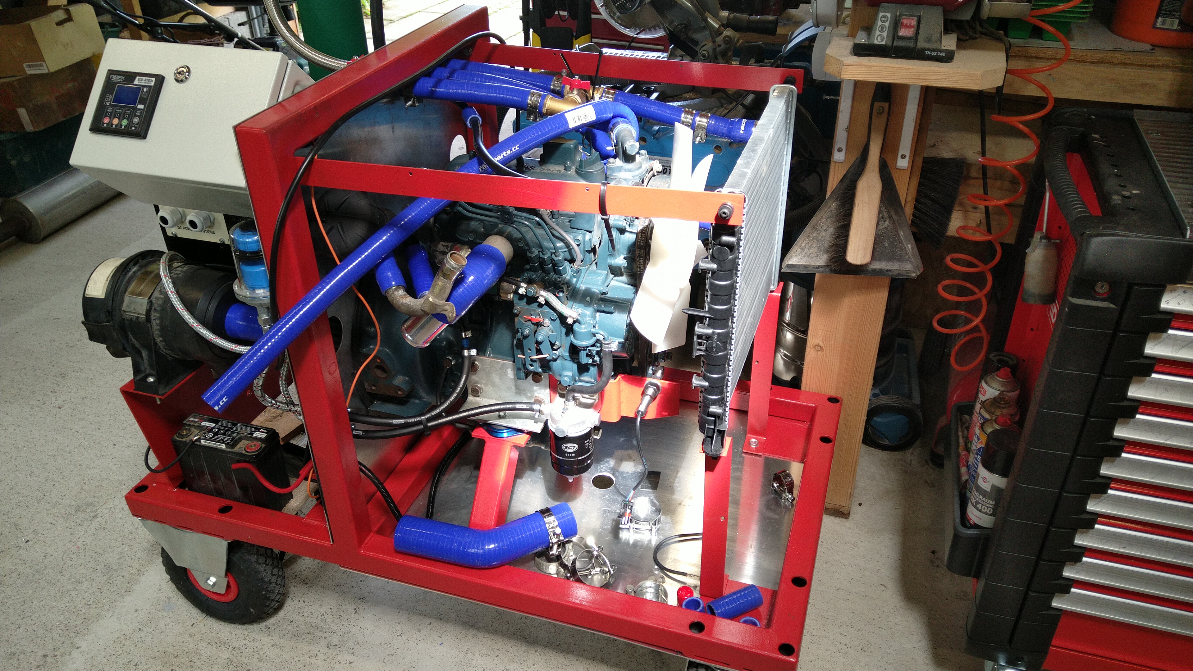

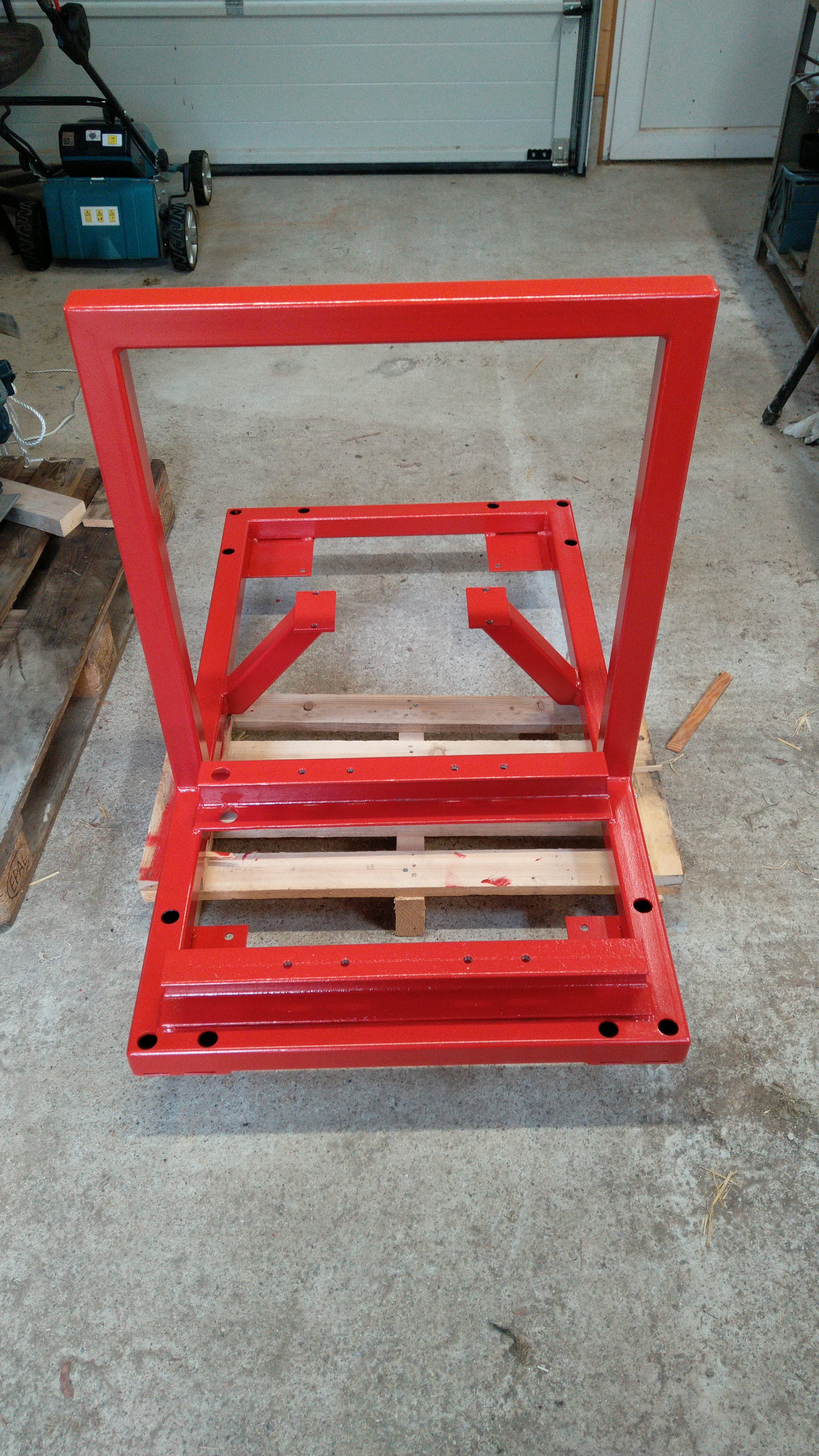

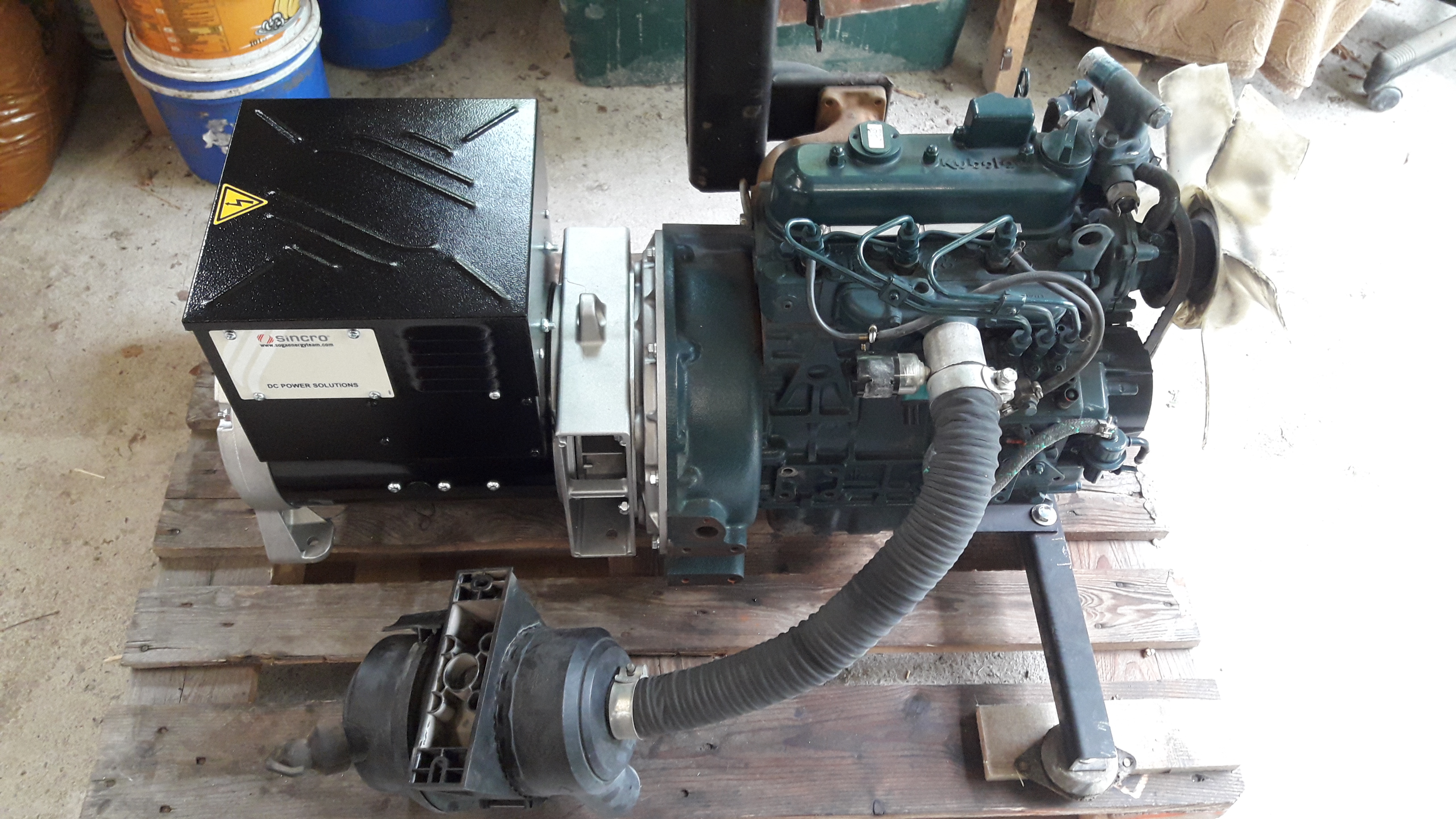

Re: Blockheizkraftwerk Bhkw, Eigenbau
Gepostet: 29.09.2021 - 11:08 Uhr  ·  #47

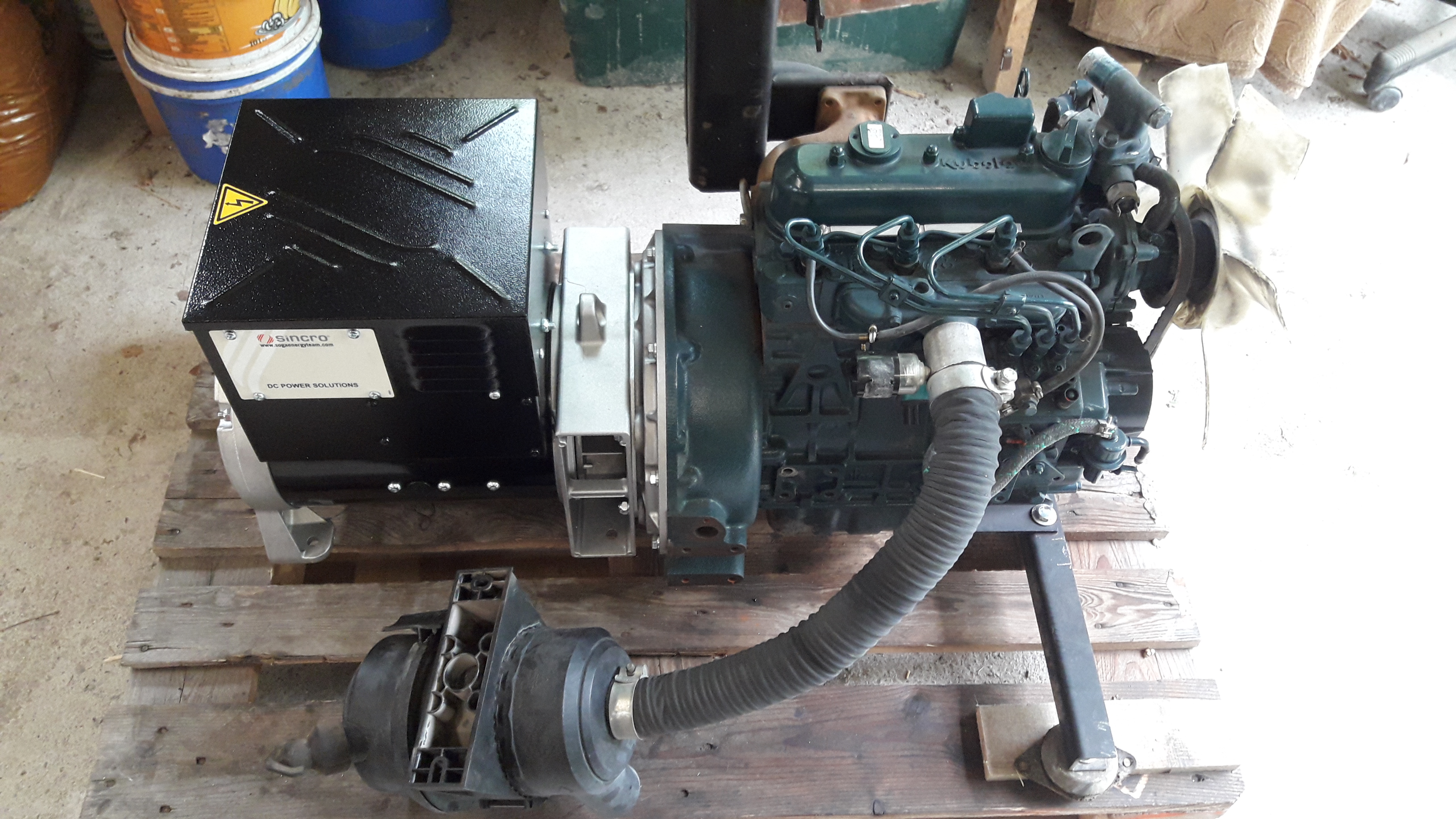

ich hab mein Projekt jetzt übern Sommer durchgezogen und selbst ein BHKW mit einem Kubota-Bagger-Motor und einem 48V-Generator gebaut. Stromsparer ist dabei Pate gestanden, vielen Dank für deine Hilfe!
Anbei eine kleine Playlist von rudimentären Videos, die kurz und nach der Fertigstellung gemacht wurden...
Playlist 4 BHKW-Videos
Grundrahmen
Dateiname: IMG_20210711_102530.jpg
Dateigröße: 4.82 MB
Titel: Grundrahmen
Heruntergeladen: 1415
Zusammengeflanschte Aggregate
Dateiname: 20210528_164416.jpg
Dateigröße: 2.11 MB
Titel: Zusammengeflanschte Aggregate
Heruntergeladen: 1477
Anflanschen
Dateiname: 20210528_161932.jpg
Dateigröße: 1.04 MB
Titel: Anflanschen
Information: Hab nachträglich erfahren, dass es einfacher gegangen wäre, in dem man die Welle hinten auseinanderschraubt...
Heruntergeladen: 1489
Hochzeit
Dateiname: IMG_20210713_190715.jpg
Dateigröße: 4.29 MB
Titel: Hochzeit
Heruntergeladen: 1437
Fast fertig
Dateiname: IMG_20210806_115417.jpg
Dateigröße: 4.54 MB
Titel: Fast fertig
Heruntergeladen: 1462
Gepostet: 29.09.2021 - 11:45 Uhr  ·  #48
Geil :fgrin: war dann ein Sommerurlaub in Deiner Werkstatt... da sind ja einige Stunden Arbeit bzw Gedanken usw mit beteiligt
Beiträge: 2347
Gepostet: 29.09.2021 - 13:33 Uhr  ·  #49
Ein 4 poliger Generator mit Erregermaschine , sehr gute Idee !!
Vollkorn
Herkunft: Oberbayern
Beiträge: 67
Dabei seit: 12 / 2017
Gepostet: 30.09.2021 - 07:21 Uhr  ·  #50

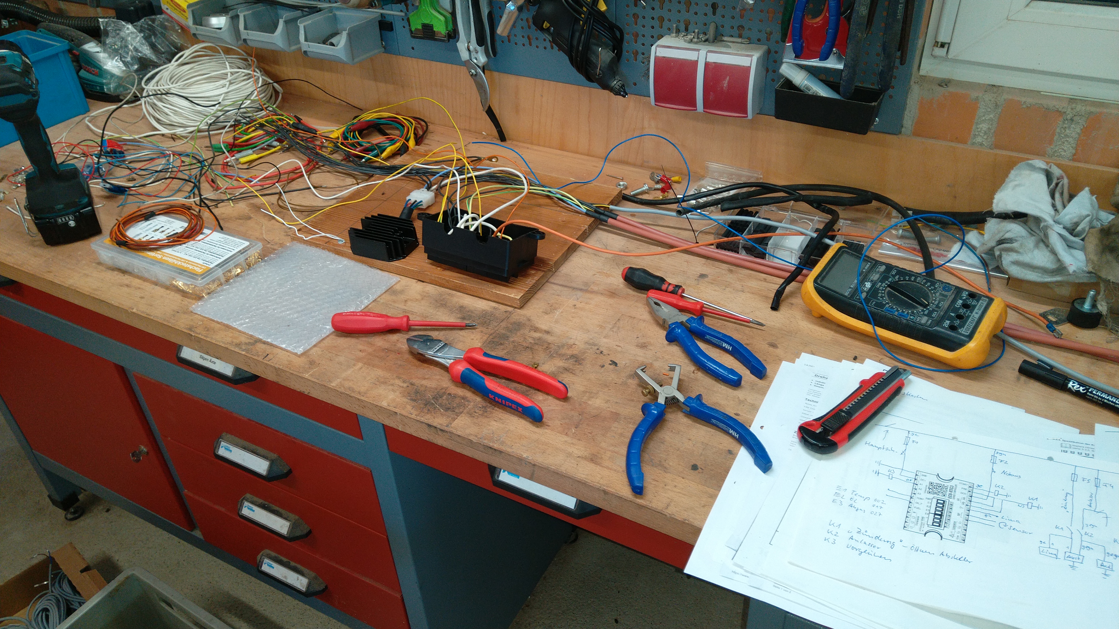

Naja, ich habe meist eine 3-4 Tage-Woche und komme mit dem LKW öfters auch schon am Vormittag oder Nachmittag nach Hause und da hab ich die Zeit immer genutzt. Entweder Material bestellen oder bestelltes Material gleich einbauen. Ging immer so Schritt für Schritt voran. An manchen Tagen hatte ich einen ganzen Stapel an Paketen vor der Haustür! Ich brauchte auch ganz viel spezielles Material, übergänge vom zöllischen zum metrischen, zöllige Schrauben für den Flansch oder für den Motor, Schrauben mit Feingewinde, Übergänge von verschiedenen Durchmessern, usw. So ein BHKW ist eine komplette Schnittstelle von der KFZ-Welt in die Hausinstallationswelt! Kühlerschläuche müssen auf zöllische Schlauchnippel passen, Heizölleitungen müssen auf metrische Spritleitungen passen, dabei dann der Durchgang in die gekapselte Motorbox...
War schon eine Herausforderung, die sehr viel Spass gemacht hat.
Erstellung Sicherungskasten mit Kabelbaum
Dateiname: IMG_20210812_082733.jpg
Dateigröße: 4.47 MB
Titel: Erstellung Sicherungskasten mit Kabelbaum
Heruntergeladen: 1341
