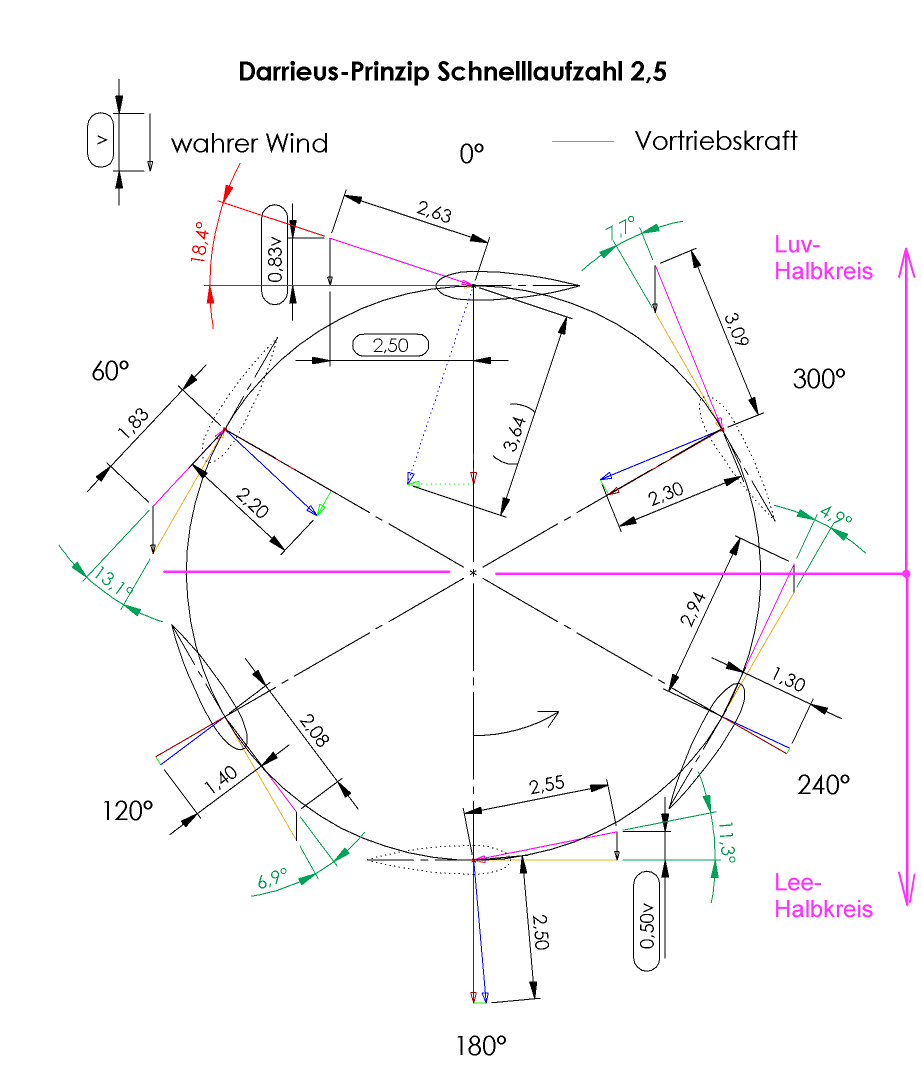

Nur musst Du entgegen nehmen, dass in Normalbetrieb die aerodyn. Kräfte am Blatt wesentlich geringer sind als die Fliehkräfte. Letztere drücken immer nach Außen. Die Luftkräfte aber nicht immer nach innen. Von Kompensation keine Spur.
Auch gibt es die Double Disk Theorie, die besagt, dass die Verlangsamung des Windes bei 2 Wirkebenen (Disks) sich auf diese aufteilt.
Für Dich im Anhang mal noch Anströmungen und Kräfte eines Blattes in 6 Stellungen, oder auch eines 3-Blattrotors in 2 Stellungen. Der wahre Wind kommt hier von oben. Der Auftrieb ist blau, die Anströmung pink..
Da wirst Du auch sehen, dass der Auftrieb im Luv-Halbkreis nach innen, im Lee-Halbkreis aber nach außen gerichtet ist.
Die Konsequenzen für asymmetrische Profile mit den beiden möglichen Einbauarten einzuschätzen, wird Dir gelingen.

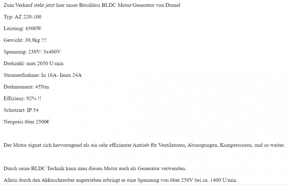

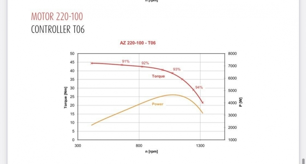

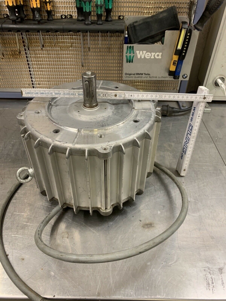

Fällt Euch ein besserer oder günstigerer Generator als dieser 4-6 kW BLDC ein: ebay.de/itm/124882548403
92% Wirkungsgrad und 4 kW bei 900 rpm passen doch ganz gut. Eine 15:1 Kettenübersetzung müsste sich mit einer Stufe machen lassen.
Die vollen 400V Drehstrom erreicht man aber wohl erst bei 2000 rpm. 30:1 geht wohl nur in zwei Stufen :-/

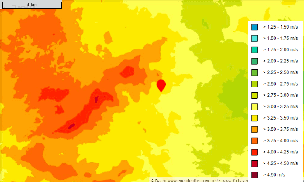

Hier die mittleren Windgeschwindigkeiten am Standort in 10 Meter Höhe, 100m, 120m und 140m:
Quelle: energieatlas.bayern.de
