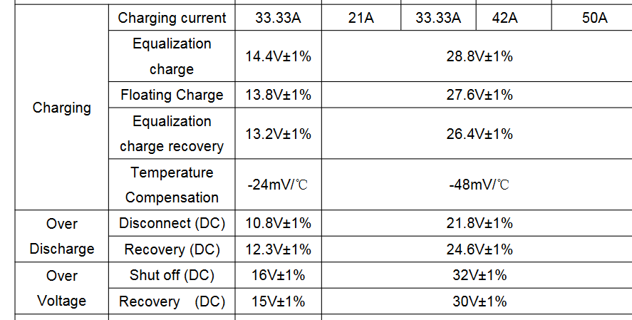

Erfahrungen und Probleme mit China-Laderegler
Dateiname: Screenshot 2022-02-1 …  pdf.jpg
Dateigröße: 39.17 KB
Heruntergeladen: 1532

Im Menü des "Hybridladerreglers" kann man im Grunde nur 3 Parameter beeinflussen:
Vover, Vunder und Floatingcharge.
Laut Tabelle ist:
Vover = Over Voltage Shut off = 16V (hatte ich noch nie)
Vunder = Over Discharge Disconnect = 10.8V (wenn die Batterie darunter fällt, dann schaltet er den Leistungsausgang aus)
Floating = Charging Floating Charge = 13.8V (was er da macht, ist mir schleierhaft)
Das einzige was wirklich etwas bewegte, war eben der Vunder-Wert:
Wenn man im Defaultwert bleibt (10.8V ist für die Batterie etwas schlecht), gibt der Laderegler, wenn Leistung von der Windturbine und der PV-Panele kommt, kontinuierlich so um die 10 Watt.
Also so eine gleichbleibende Leistungskurve mit täglich ca. 230 Wattstunden:
Wenn man Vunder auf 11,8V erhöhte, kam es laufend zu so einem Zyklus.
Also zuerst keine Leistungsabgabe und Batterie wird aufgeladen. Dann eine Spitze in der Leistungsabgabe bis fast 60 Watt, schwankend zwischen 20 und 40 Watt, dann wieder Pause und aufladen der Batterie, in Summe so rund 320 Wattstunden am Tag:

Wo hast du eigentlich das Handbuch her? Gibt es das im Netz? Bei meinem Regler war nur so ein Mini-Büchlein mit wenig Information dabei..
Hi Zephyrus
Ich denke das dies das Manual ist, zu dem besprochenen Laderegler , hat mich irgendwie intressiert , da uích wohl auch schon den ein oder anderen Laderegler gekauft habe wo MPPT draufstand aber nicht drin war
https://www.alternativ-strom.c…al-en-.pdf

MPPT sollte für Windkraft auch funktionieren, denn im Handbuch (über wieso) steht:
Kapitel III:
◆ Using MPPT fan charging method, the charging efficiency is more superior
than ordinary PWM method
◆ Boost charging function solves the problem of low charging efficiency due to
fan's low wind speed (optional)
Kapitel IX:
"Wind generator MPPT charge function"
