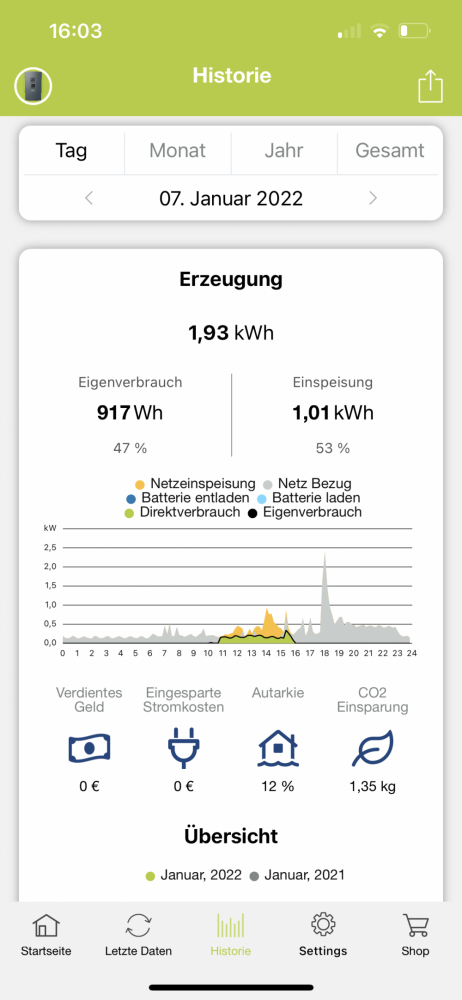

Und das eine PV im Winter garnix macht ist auch nicht richtig.
Das Bild ist vom schlechtesten Tag im Januar bei einer 10kwp PV in der Nähe von Bremen mit Ost/West Dach. Bester Tag waren bei 4kwh. Kommt halt mit auf die Größe an.

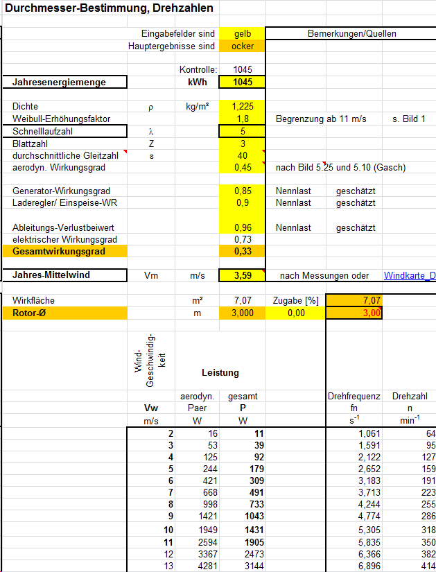

Habe dem Christian gerade folgende PN zukommen lassen:
Dadurch dass es nördlich von DD ist (Radeburg) und nicht im Elbtal, sind etwa 3,59 m/s Jahresmittelwind zu erwarten.
Damit wären bei einem Windrad mit 3 m D (2 kW-Anlage) etwa 1000 kWh im Jahr erreichbar, s. Anhang 2.
Nun musst Du sehen, ob sich das rechnet. Mastanlage und Einspeise-WR (z.B.) kommen ja noch dazu.
Bis auf immer noch ä Bissele wenig Wind halte ich Deinen Standort für geeignet.

Für die Allgemeinheit Anhang 2.
Bei Anhang 1 bleibts bei der PN, weil da die Koordinaten des Anwesens zu sehen sind. Datenschutz!
