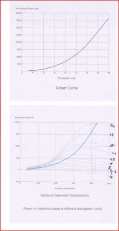

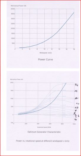

Dateiname: WSD Rotor Windkanal.JPG
Dateigröße: 24.59 KB
Titel: Hersteller des Rotors , Windkanal Messprotokoll
Information: Achtung bitte, hier auch 5 Blatt Rotoren verbaut, die haben ca 20-30 % weniger Drehzahl, aber sehr viel mehr Moment
Heruntergeladen: 716

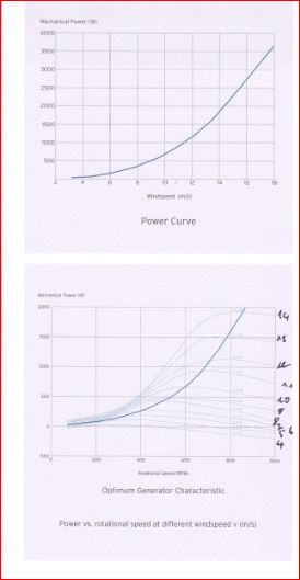

Daten alte WSD 1000
Gepostet: 03.04.2022 - 15:56 Uhr  ·  #77
Vielen Dank bezüglich Daten zur alten WSD 1000, spät aber immerhin.
Die Qualität ist leider so schlecht, dass man wenig damit anfangen kann.
Beispiele im Anhang.
1. WSD-Rotor_Windkanal grobpixlig, dass nicht verwendbar.
2. Bei der anderen Datei keiner Legende, und die y-Achse in den Werten beschnitten.
Auch war nach einer Übertragungskennlinie bzw. Wertepaar-Liste für den WindyBoy gefragt.
Sollte die tatsächlich nicht mehr zu finden sein, dann genügt auch eine Angabe der TSR.
Dann mache ich die selber.

Re: Windrad zur Einspeisung gesucht
Gepostet: 03.04.2022 - 17:45 Uhr  ·  #78
TSR, Leerlaufspannung und RPM vom Generator und nicht zu vergessen dessen Innenwiderstand, sonst kann man ddn Anteil der Verlustleistung nicht mitberechnen...
Gepostet: 03.04.2022 - 22:16 Uhr  ·  #79
Erbarmen, ich hänge hier mit Grippe
Gepostet: 04.04.2022 - 14:22 Uhr  ·  #80
Also:
Graphen in m/sec
Leistung in W
Drehzahl des Systems
Hersteller Vorschlag für optimalen Generator.
Das steht da drin.
Bessere Qualität hab ich auch nicht, leider.
