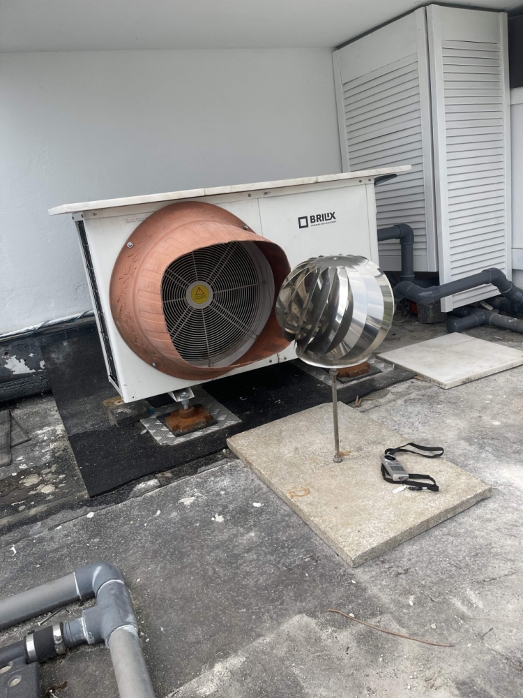

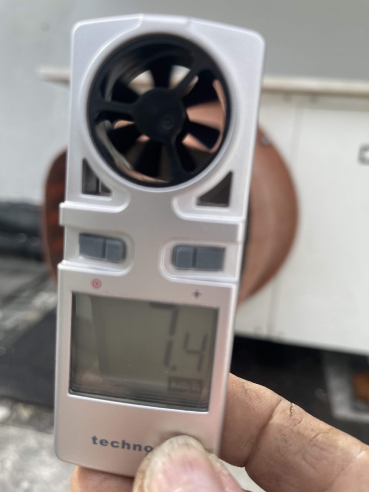

mein Projekt geht weiter, brauche jedoch Hilfe.
Ein Rohr mit 50 Durchmesser 30 cm länge ist montiert.
Mein Windmesser zeigt 6,2 bis 7 km/h abstand vom Rohr 50 cm.
Habe auch Bilder jedoch Probleme mit hochladen.

Ich hoffe das mit den Bilder hat hingehauen.

Das Problem ist, dass diese Geschwindigkeit von 7 km/h gerade einmal 1,9 m/s sind.
Und ein normales Schwachwindwindrad fängt erst bei so 2,5 m/s sich zu drehen an und liefert erst ab so ca. 3 m/s Energie. Und dann muss man die Energie für LR und WR abziehen.
Ich fürchte auch , das wird nichts.
