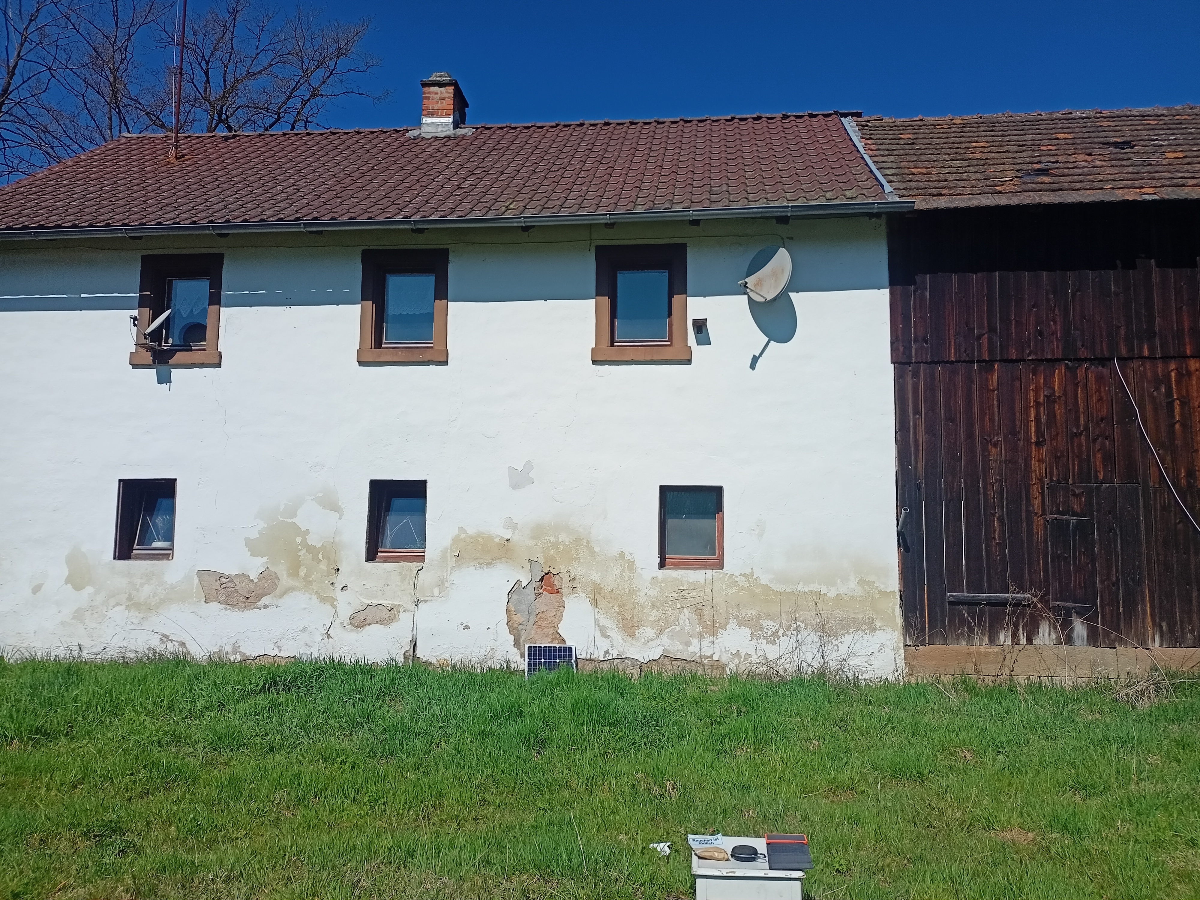

[img][/img]:D , naja ein "PlumpsKlo" ist ja noch vorhanden hier im Bauernhaus , vielleicht sollte ich mal spasseshalber aber auch Ernst anfragen , ob ich das wieder aktivieren kann ,,,, (glaub aber das versteht die Behörde eher als schlechten Witz :D )
Hab mir letzte Wioche eine Brauchwasserwärmepumpe gekauft , irgendwie machts keinen Sinn den Badeofen einzuschüren nur für ne Dusche - die ich noch nicht hab ( nur ne Wanne )
Montiere grad die 1000 watt PV die ich übrig habe und schau mich nach Batteriespeicher um
Denke insgesammt könnte ich ca 20 kW PV installieren, aber das natürlich nicht für mich nur .
Aber wohl auch etwas Träumerei grad dabei .... und den Bach hab ich ja auch noch vorm Haus

Für Warmwasser nutze ich drei Solarthermie Module, in der warmen Jahreszeit. Letztes Jahr habe ich nur dadurch von Mitte April bis Ende September unseren 300liter brauchwasserspeicher nicht ein einziges mal anderweitig aufheizen müssen. Braucht nur etwas Strom für die 7watt umwälzpumpe.
Beiträge: 5211
Re: off-grid Deutschland
Gepostet: 18.04.2022 - 13:59 Uhr  ·  #15
Das sieht gut aus mit dem Haus, Dachziegel noch nicht bemoost, wahrscheinlich hält Dich das Dach noch ab und dem Schornstein sieht man auch keinen Bröselverfall an so aus der Entfernung mit dem Foto. Das Obergeschoss scheint trocken zu sein aber vom Boden her steigt durch Osmose Feuchtigkeit hoch, das bedeutet noch Arbeit!
Wahrscheinlich wurde das Haus nicht auf einen mit Feldsteinen gemauerten Sockel gebaut oder keine Bitumenisolierung unterlegt.
Ich kenne Leute die das mit einer großen Maschine mit Trennscheibe nachholen und andere die Drainage legen was bei Hanglage ganz gut geht. Das Wasser muss ablaufen können.
Oder man baut wie bei einer spanischen Hacienda ein Aussendach um das Haus herum welches den Regen direkt am Mauerwerk fernhält. Darunter läßt sich Brennholz trocken stapeln.
Gegen Wärmeverlust die Hauswand von aussen isolieren ist solange die Mauern feucht bleiben eine Quelle für Schimmel drinnen und macht krank.
Bei mir war das so, ich hab Hanglage und durch Drainagerohre das Problem einigermassen im Griff. Ist halt Mehrarbeit aber Du bist noch jung!

.... Warmwasserspeicher , hab ich ja noch nicht , ausser den mit Holzfeuerung Badeofen , deshalb hab ich mir eine 220 l Brauchwasserwärmepumpe bestellt , denn dann hab ich ja den Speicher mit dabei , mal sehen
Klar , Carl in diesem Hochwassergebiet hier , ist das untere Stockwerk immer gefährdet als "Schwamm zu aggieren" , ich will nur oben leben , und ehhrlich gesagt ausser einer Drainage ums Haus rum , welche ehe wieder überflutet wird , den Kampf gehe ich nicht an da gewinnen zu können .
Ich seh das Untergeschoss eher als meinen feuchten Keller , diesen in Griff zu bekommen wäre wohl wie gegen Windmühlen anzu kämpfen
Beiträge: 5211
Gepostet: 19.04.2022 - 08:47 Uhr  ·  #17
Na ja, Hochwassergebiet, da kann man dann wohl nur versuchen so wie Du nur das Positive zu nutzen: Das Untergeschoss ist dann im Sommer herrlich kühl und im Winter möghen es die eingelagerten Katoffeln auch ein bißchen feucht.
Drainage geht ja auch wie Du sagst und: vielleicht schaffst Du Dir sogar noch ein Kanu an für die hoffentlich eher seltenen Gelegenheiten?
