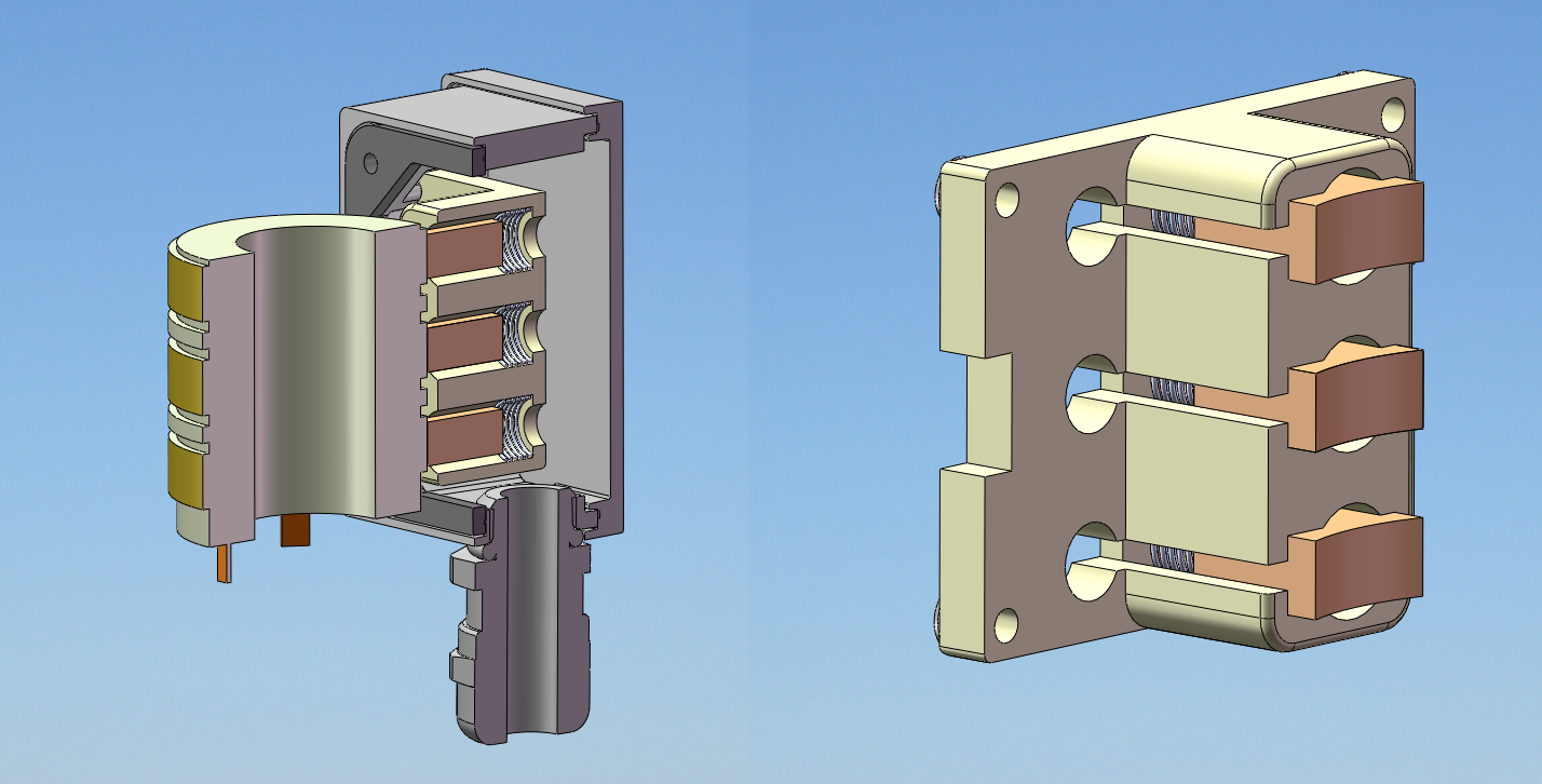

Ein Link zu einer schönen und wertvollen Seite. Meinen Dank dafür!
Hatte ja auf meiner Internetpräsenz auch auf den Piggott verwiesen.
Inzwischen scheinen sie die Azimuthlagerung präziser gestaltet zu haben. Muss sein, wenn ein Schleifringsystem zum Einsatz kommt. Ursprünglichwar da ja nur Rohr in Rohr.
Hier sieht man aber ne eingesetzte Buchse unten. Bronze? Wobei auch Plastik von IGUS genügen würde.
Das zu lösende Problem ist meist die Halterung der Kohlebürsten. (Die Lösung ist bei Piggott auch nicht zu sehen.)
Was die Industrie liefert ist meist zu groß. Hatte zumindest nichts Kleines gefunden.
Also was Eigenes konstruiert, s. Anhang. Passt in einen kleinen Anschlusskasten von einem E-Motor.
Innen-D der Schleifringe 25mm.
Beschreibung:
Die Schlitze links im rechten Bild: Da kommen die Anschlusslitzen durch. Ist für seitlich kontaktierte Bürsten.
Druckfedern im D leicht größer als die Breite der Bürsten: Damit sie zentriert bleiben und nicht abwandern.
Sacklöcher (4-kant) mit runder Vetrtiefung für die Federn, + Inspektionsloch von hinten.
Montage: Erst Federn und Bürsten einsetzen, sichern, dann auf Schleifringsatz aufsetzen und verschrauben. Sicherung lösen.
Feder (von febrotec) ist regelrecht berechnet und für Kurzhub ausgelegt. Weil, der Abrieb in einem WEA-Leben wird gering sein.
Haupaugenmerk war geringe Bauhöhe.
Kohlebürsten richtig fette, also im Querschnitt 8 *16 oder gar mehr. Könnte ich raus suchen.
Wer SolidWorks zur Verfügung hat könnte von mir den Datensatz bekommen, zur Adaption.
Ansonsten im STEP-Format. Dann aber wenig veränderbar.
Konstruktion ist aber nie gebaut worden. War mal für Gödecke als Nachfolge für die AC 120 bis 1000.
Aber dort ist man bezüglich Windkraft müde geworden.
Technologie für den eigentlichen Halter:
Lasersintern aus Polyamidpulver. (Rapid Manufacturing)
3D-Druck dürfte bedingt auch geeignet sein.
Problem könnte die rauhere Oberfläche machen, mit weniger Maßhaltigkeit.
Müsste man die Aussparungen für die Kohlen evtl. enger anlegen und mit ner Feilmaschine anschließend nachkalibrieren.
Aber vielleicht gehts auch ohne. Bürsten dürfen durchaus etwas wackeln.
Schleifringsätze sind im Eigenbau auch nicht ohne.
In kleinen Ausführungen und trotzdem stromstark findet man von der Industrie nicht unbedingt viel.
Vor einigen Jahren das für mich Beste noch aus dem UK, s. Anhang.
Grüße, Che

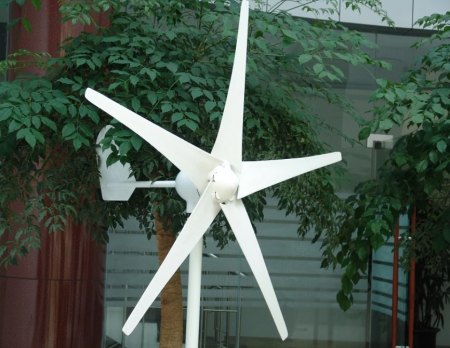

welche Kleinwindanlagen haben solche "Slip Rings" ? Kennt Ihr welche ?
Eher andersrum zu fragen: Welche kommerziellen haben keine?
Da ist die AC 750 bzw. 1000 von Gödecke eine Ausnahme gewesen.

Mit Schleifringen aber:
1. Alle Black-Windräder
2. Air Brezze, im Nachbau Ista Breeze
3. Superwind
4. Windräder von G&E und baugleiche bzw. ähnliche aus China, Beispiel: G&E 500
5. WSD haben Schleifringe, so cerco
6. Heywind und Antaris wohl auch. Müsste man aber nachfragen.
Liste nicht vollständig.
Wer weitere kennt, bitte nennen!
