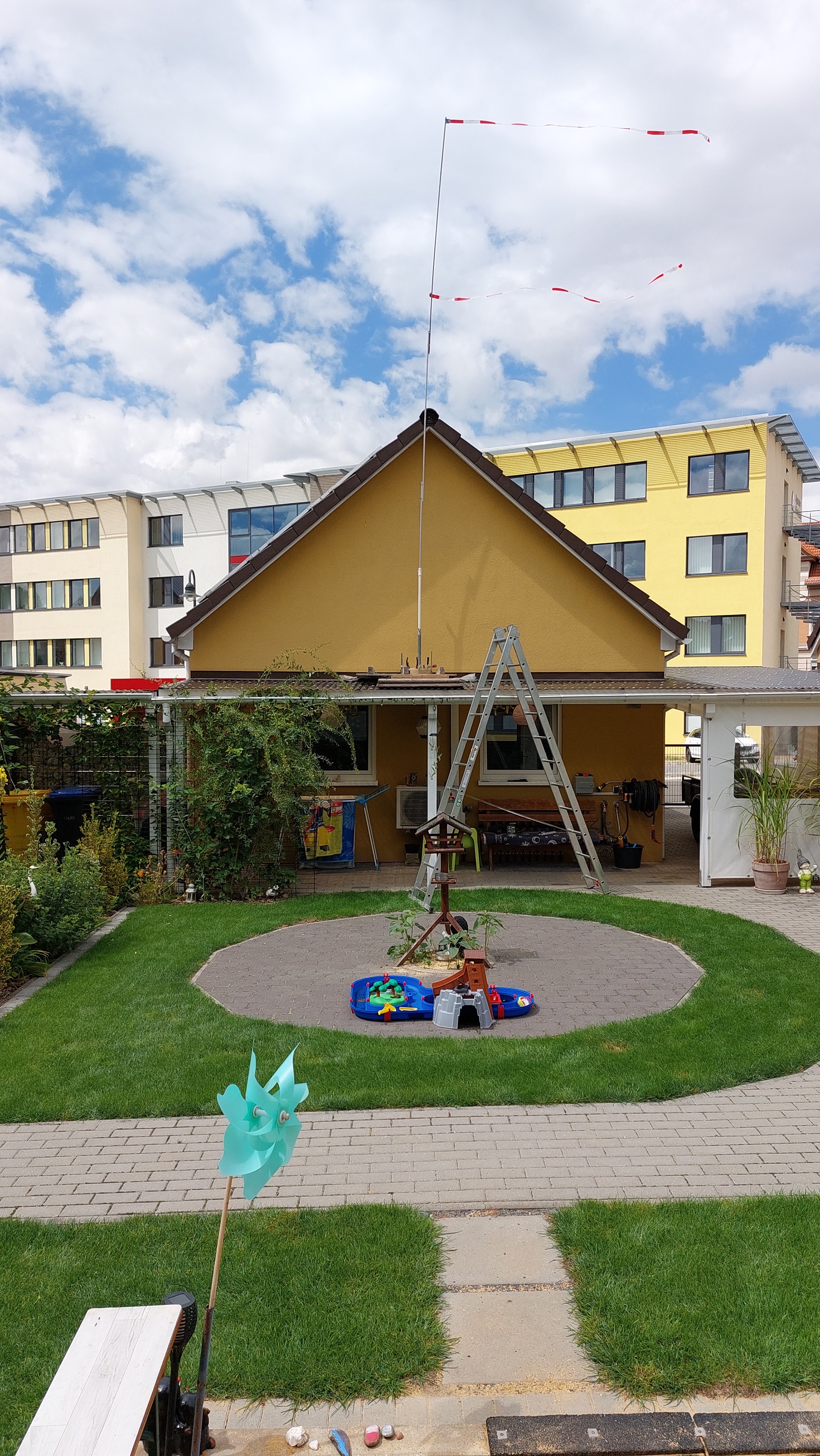

ich bin neu hier und habe schon viel gelesen. Bevor ihr mich gleich anhand der Überschrift steinigt oder sagt vergiss es, seht euch kurz an was ich vor habe, warum es nicht rentabel sein muss und was ich schon am Standort getestet habe.
Das wichtigste zuerst, mein Testvideo bei mäßigem Wind (20-25kmh) vom aktuellen Wochenende (keine Werbung von mir): https://youtu.be/jJnFTJrKcDU Das Bild zum Video siehe Anhang.
In meiner Signatur seht ihr den Bestand bei mir vor Ort. Alles e..., alles von mir optimiert auf Autarkie mit meiner PV und Akku. Nebenkosten fast keine. So lang noch Geld da ist und ich sonst nichts besseres mit meiner Freizeit anstellen will, möchte ich gern weiter optimieren und ein Windrad soll her. (Projekt eigener Wasserstoff kommt später). Ja ich wohne in der Stadt. Lagefotos und Planungsbilder anbei. Die Hauptwindrichtung bei uns Südwest (laut Forumskarte) ist halbwegs frei.

Flatterband Test
Dateiname: 20220716_134736 - Kopie.jpg
Dateigröße: 1.71 MB
Titel: Flatterband Test
Heruntergeladen: 1716

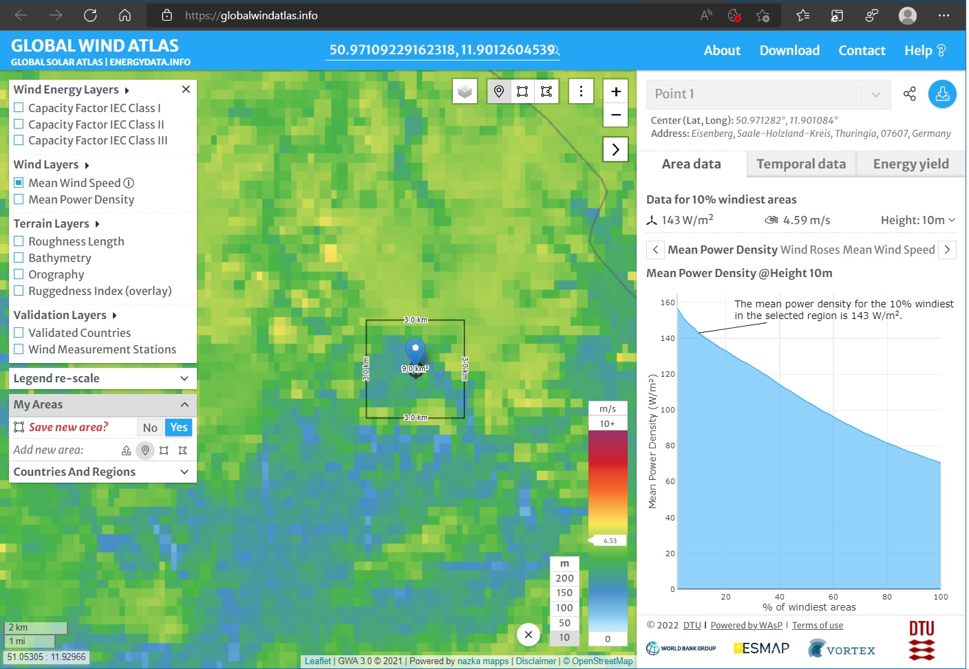

Windatlas
Dateiname: Windatlas (Fabrikstr.34).jpg
Dateigröße: 324.25 KB
Titel: Windatlas
Information: mittlerer Wind genau bei uns
Heruntergeladen: 1745

Ich glaube beim windatlas siehst du mit falschen Einstellungen nach. Steht auch was dazu auf geopolos. Ist es gut das jetzt jeder dein Standort hat?

Was hab ich am global Windatlas falsch gemacht? Meine Koordinaten, 10m Höhe und 4,6m/s² kommen da im Mittel raus. Das ist für mich auch nicht mal so interessant, da wie gesagt Amortisierung und Rentabilität komplett untergeordnet sind. Ich steh hier und oft geht viel Wind, vor allem im Herbst machen wir hier regelmäßig auf der Terrasse und im Garten alles mögliche sturmsicher, 1x ein Stuhl eingeschlagen in der Dämmung vom Haus hat gereicht.

Hattest Du im Globalwindatlas auch wirklich den Mauszeiger genau über dem Standort, bevor Du auf Screenshot gegangegen bist?
Die Geschwindigkeiten der "10 windigsten Aeras" im Planqadrat 3x3 km sind nämlich nicht relevant.
Allerdings die Windrose schon. Am besten die Wind "Power rose."
Das Ergebnis muss Du abklären mit Deiner baulichen Situation.
Wird es doch weniger als 4,5 m/s, gar weniger als 4 m/s und ist die (sind die) Hauptwindrichtungen arg von Hindernissen zugestellt, besteht Zweifel an der wirtschaftlichen Sinnhaftigkeit.

Zum Windatlas, da hab ich wie gesagt nur meine Koordinaten eingegeben, dann 10m und dann die mittlere Geschwindigkeit abgelesen. Werde ich die Tage aber nochmal überprüfen. Wirtschaftliche Sinnhaftigkeit wie gesagt nebensächlich. Man kann alles schön aber auch schlecht rechnen. Lass den Strompreis auf weit über 50cent klettern (haben aktuell noch 30cent). Lass das Windrad 20Jahre halten. Lass mir beim Aufbau keine weiteren Kosten außer Trinkgelder entstehen. Und dann lass mich im Jahr 300kWh ernten. Bringt in 20 Jahren dennoch 3000Euro. Die bin ich gern bereit heute schon aus zu geben, denn heute hab ich das Geld, in 20Jahren, man weiß es nicht, vielleicht tauschen wir dann wieder Äpfel gegen Eier. :-)

Mal noch zu Deinem Lagebild:
So wie Du den Mast an diesem Giebel angebracht hast, sollte die Hauptwindrichtung auch auf diesen Gibel drücken.
Geht aber wohl nicht, da es in Bezug auf die PV, die ja in Etwa nach Süden zeigt, Osten ist.
Müsstest den Mast also an dem anderen Gibel, richtung Westen anbringen!
Sollte in diesem kleinen Gibelhaus jemand wohnen, evtl. sogar schlafen, wirst Du dringend ne Körperschallsperre benötigen.
Diese am wirksamsten direkt unter dem Windrad. Dort könnnen die Gummielemente am weichesten sein.

Die PV und die Dachschräge guckt dort 30Grad weiter von Süden Richtung Westen. Also sowas wie SüdSüdWest, wenn es das gibt. Die andere PV am Haus guckt 60Grad Richtung Osten. Also SüdOstOst. Also eigentlich schiebt die Dachschräge noch genau die Luft hoch aus der Hauptwindrichtung. Das von mir eingezeichnete Windrad guckt dann so in etwa genau nach Westen.
Welcher Giebel besser ist, ich denke der wo es jetzt ist. Falls da wirklich im ersten Jahr nennenswerte Erträge (größer 200kWh) entstehen, kommt an den anderen Giebel auch noch eins. Falls die Stadt noch mal mit spielt. Abgesprochen ist jetzt erstmal eins mit denen. (Sanierungsgebiet nähe Altstadt erfordert nämlich eine 12Euro Genehmigung bei uns für jede äußerliche Veränderung). Zum Glück kennt man auch den Verantwortlichen.
Wohnen oder Schlafen tut in dem Gebäude keiner. Zumindest nicht absichtlich ;-) Ist meine Garage mit Werkstatt. Dicke Gummipuffer oben am Mast ist dennoch schon fest eingeplant. Muss ja nicht sinnlos brummen, wenn so ein einfacher Gummi was hilft.

Anhand der Sat-Schüssel sieht man, wo etwa Süden ist.
Wenn der Wind mal nach NW schwenkt, biste so ziemlich im verwirbelten Bereich vom Gegengiebel, zumal wir Deine Hauptwindrichtung noch nicht kennen.
Da der Abstand zum Haupthaus nicht groß ist, geh mal auf die 5-blättrige von WSD (1 kW)!
Die scheint anerkannt ruhig zu sein (Blattspitzen). Da brauchst Du auch keinen Körperschallunterbrecher, da kein menschlicher Untermieter. Ummagnetisierungsgeräusche, da wohl sog. Eisenloser Generator, dürfte es keine geben.
Verbleibt nur evtl. leises Lagerrumpeln. (Sollte es mal penetrant werden, stimmt was nicht. >> Austausch)
Die 3 kW von WSD scheint mit höherer TSR zu laufen. Deshalb, und weil sie einfach größer ist, vermutlich mehr aerodyn. Geräusche.

Es sind die Hochhäuser links in diesem Bild, die bezüglich Hauptwindrichtung Probleme machen.
Beim Video mit den Flatterbändern steht allerdings nicht dabei, was gerade für globale Windgeschw. am Standort herrscht.
Wenn es gerade 2,5 m/s wären, bewegen die sich eben so.
Wie ist es, wenn mit einem Handmesser in 2m Höhe 5 m/s gemessen werden?

Mit den lediglich 3 Blättern wird sie in Deinem - wohl Schwachwindstandort (?) - aber öfter stehen, da sie nicht so gut anläuft wie die H 2.0. Auch sind die Blattspitzengeräusche intensiver zu erwarten, da höhere TSR.
Aber da Dein Standort als weniger gut erscheint, wird das vermutlich aushaltbar sein.

Alternative wäre, eine Wetterstation mit Jahresmittelwind-Funktion an der Mastspitze an zu bringen, 1 jahr laufen zu lassen, und dann mal sehen, ob wenigstens 4 m/s raus kommt. Kostet z.B. lt. cerco nur etwas über 60 EUR. Gibt auch teurere.
