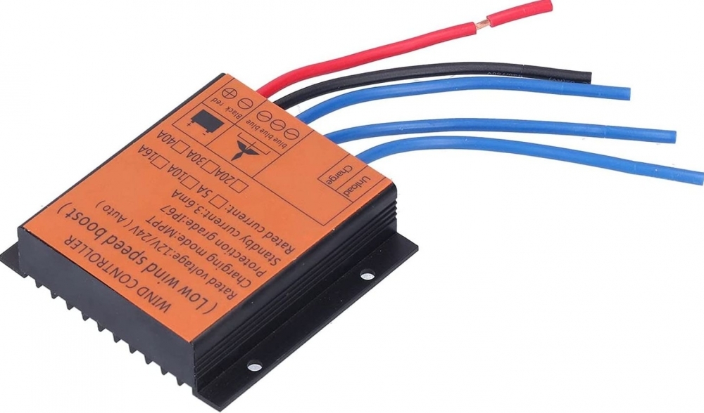

bei dem hin und her überlegen wie ich das wohl mache ist mir bei deinem Setup mit den China laderegler was aufgefallen. Ich weiß, du hast ja auch den WindMax500 bestellt, aber interressehalber… hast du die China Dinger noch? Du hattest soweit ich gelesen habe immer nur 12v Akku dran. Wenn ich das Datenblatt richtig verstehe dann geht das nicht mit einem 48v Windrad. Die Regler fangen durch den aufwärtswandler schon bei einem 12v Akku bei 7vdc an dem Windrad Leistung zu entnehmen. Das bremst natürlich und das Windrad kann nicht in Schwung kommen. Bei 12vdc würde der Regler ja das maximale an Leistung aus dem Windrad holen wollen. Aber 600w kommen bei dir ja nicht bei 12v. Ist also kein Wunder das du nicht mehr Spannung messen konntest. Wenn du am laderegler 48v Akku hängst dann fängt der laderegler erst bei 32vdc an Leistung zu entnehmen (wenn du die 48v Version hast). Dort hat das Windrad schon eine ganz andere Schwungmaße und würde nicht so schnell abgewürckt werden, bzw, wenn du unter 32vdc kommst hört er wieder auf zu laden so das dass Windrad neu Schwung holen kann. Bei 24v Akku braut es etwa 18vdc vom Windrad. Auch das sollte schon besser gehen. Die China laderegler handeln anders als die von Schams. Deren spannungsspektrum ist deutlich kleiner. Das würde auch erklären das die Dinger kein wirkliches MPPT machen, sondern kennlinie. Und bei 12v Akku besagt die kennlinie halt entnehme das maximale aus dem Windrad bei 12v raus. Dort hat das 48v Windrad aber noch viel zu wenig Drehzahl.
Wenn ich mir mein Windrad so ansehe komme ich auch auf die 7v bei der Drehzahl die du nennst. Ich würde mal einfach so schätzen das unter 20vdc bei dem 48v Windrad noch nichts entnommen werden sollte. Zu mindest bei meinen Spielereien mit den 220v Glühbirnen. Bei 36vdc leuchtet eine schön vor sich hin. Eine 2te ziehst runter. Bei ca. 40vdc kann locker eine 2te ran. Bei 48vdc eine 3te. Mehr hatte ich bisher nicht dran. Ich denke eine 4,5,6… kann ich auch bei höheren Spannungen zuschalten. Aber das wird mir zu stressig. :-)

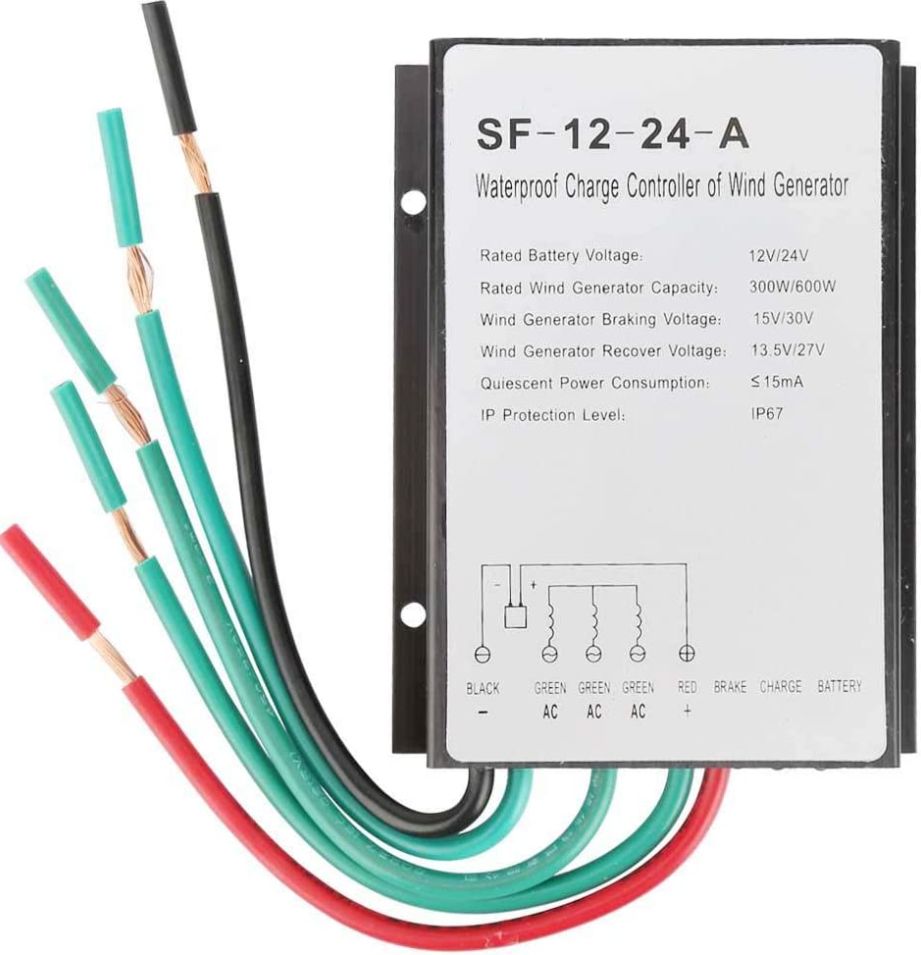

Die China-Laderegler hatten alle eine automatische Erkennung von 12 und 24V. Da die Windräder aber maximal 22V (Leerdrehzahl) erreicht haben, haben sie diese immer als 12V-Quelle angesehen. Aber ich habe auch den SUN-1000G2-VAL drangehabt und der kann zwischen 22 und 96V. Der hat ebenso maximal 22V gemessen und da er aber erst ab so 23-24V triggerte, war er ebenso sinnlos.
Aber ich hatte ganz am Anfang auch einen 24/48V China-LR dran. . auch habe ich am Anfang auch eine kleine 24V-Batterie dran. Die Konfiguration hat dann die Anlage noch stärker runtergebremst
Und mein Schwager ist in eBay-Verkäufen recht gut. Die LR sind alle zum halben Einkaufs-Preis bereits verkauft worden.

Ok, schade das die schon weg sind. Die systemspannung wird über die Akkus gesetzt. Nicht über das Windrad. Die Marsrock LRs gehen davon aus das wenn ein 12v Akku anliegt du ein 12v Windrad nutzt. Auch der WAL1000 macht das ähnlich. Den gibt es in 22-60v wobei bei 50 schon gebremst wird. Und in 40-90. bei dem ist der trigger bei 45v und bremst bereits bei 80. der kleine ist also für 48v auch eher unbrauchbar da dieser viel zu früh zu viel Energie zieht und zu früh den Dumpload rein haut. Egal. Hast ja alles nicht mehr.
Nur mal gefragt. Was erhoffst du dir von dem Schams Regler? Mein 48v Generator ist im Schnitt immer so bei 40vdc. Bei Flaute eher 20vdc bei Böe auch schnell bei 110vdc. Auch der LR wird bei 22v keine Wunder erreichen. Ich brauche diesen weil ich sonnst kein LR finde der bis 110vdc geht. Ich hoffe mal das du das gewünschte Ergebnis erhältst. Befürchte aber anderes.

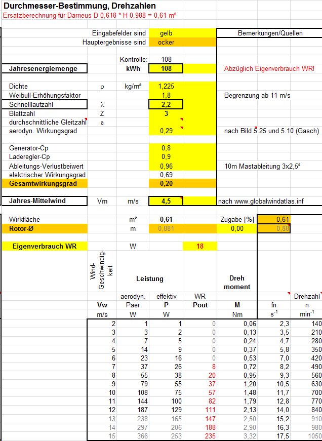

Und die 600W bei 48V werden schon stimmen, allerdings erst bei 12m/s, das wären bei meinem Windrad rund 23 U/s
Klingt alles nach Schöntrinken, obwohl ich auch Dir das alles schon vorgerechnet habe.
Nein, die 600W werden irgendwann jenseits der 15 m/s erreicht. Von der Wahrscheinlichkeit also quasi nie.
Mal abgesehen davon, dass Du am Standort keine 4,5m/s Jahresmittelwind hast.
Ist mir bewusst, habe eben die 12 m/s als unterste Grenze angenommen und festgehalten, dass man die bei mir nie erreichen kann. Wenns erst bei 15 m/s sind, solls mir recht sein, erreichen werde ich die sowieso nie..

Hast du den noch die ganz einfachen lrs die bei dem Windrad dabei sind? Die vergossenen? Die sind ja nichts anderes als ein Brückengleichrichter mit kurzschlussbremse bei 60v. Wenn du die ohne Akku dran klemmst und Spannung misst, kommst dann höher als 22vdc. Hinter meinem Brückengleichrichter messe ich auch nur mit der mini Last. Überdrehen kann’s ja nicht wegen der kurzschlussbremse. Ich glaube mal gelesen zu haben das meine Turbine bei 600u/min bei der maximal Drehzahl ist.
Ja, bei zwei Turbinen nutze ich so Einfachladeregler (verschweißt, (finde ich im Moment kein Bild)
sieht aber aus wie ein Spannungswandler mit Kühlrippen...
Und ich habe auch die da noch.
Wobei die ersten noch die meiste Energie liefert.
Bei den Originalen
(so etwas in etwa)
gab es zumeist eine noch höhere Abbremsung der Drehzahl, sodass ich die entsorgen musste (bei einem gab es sogar einen direkten Kurzschluss und damit Abbremsung auf 0 km/h)
