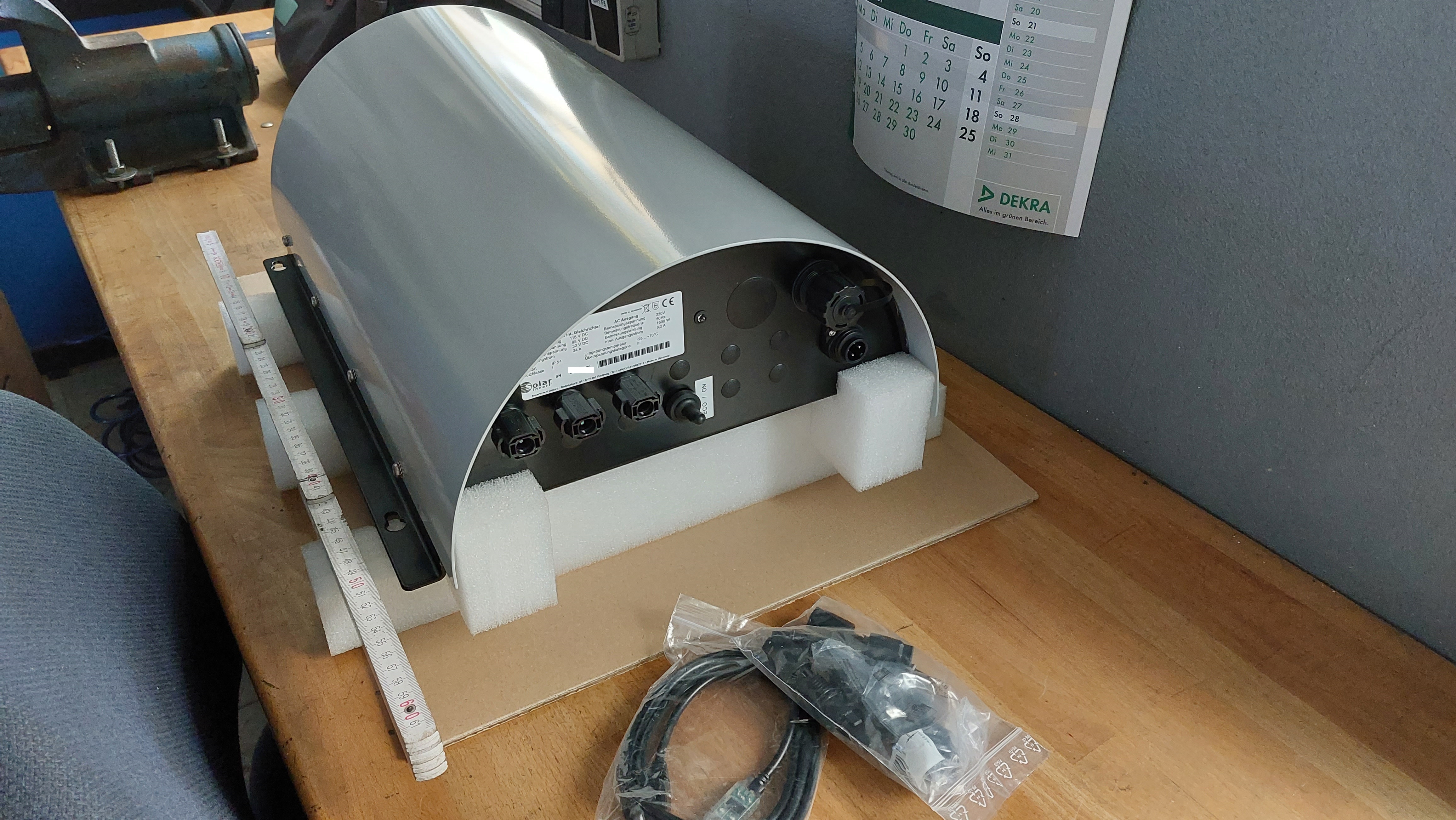

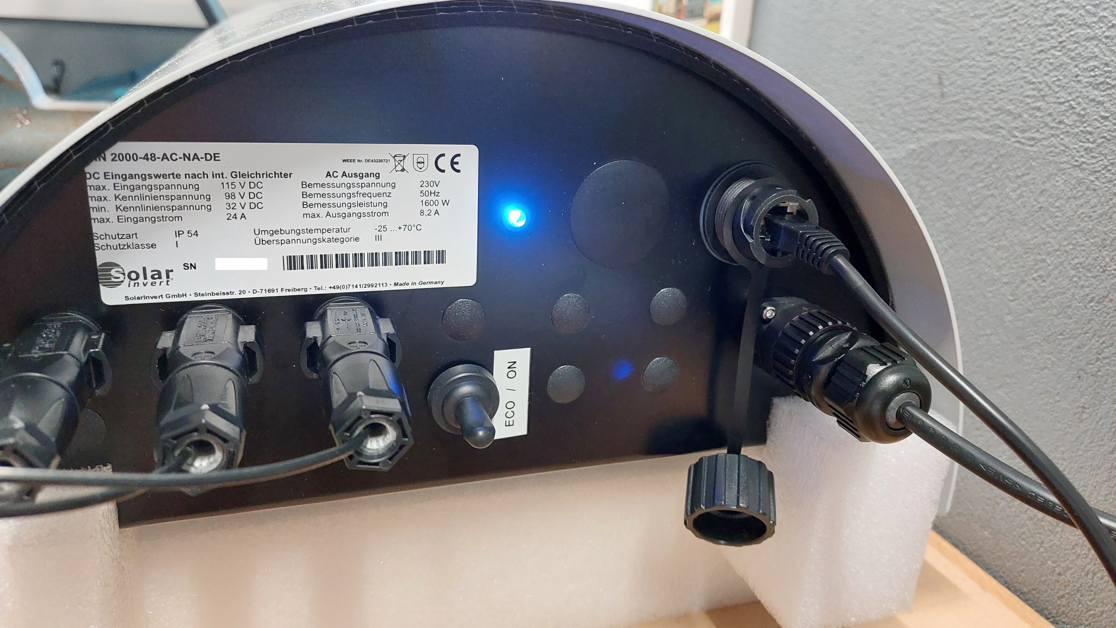

@Che also diesmal verstehe ich kaum ein Wort, was soll jetzt das Fazit sein? Ein riesen Baum in 20m Umkreis könnte schützen, muss aber 30m hoch sein bei 10m Mast. Hab ich definitiv nicht. Die Sekundärwicklung vom WR ist bei Solarinvert 100% durch einen Ringkerntrafo vom Windrad getrennt, ich schlage einen 6m Tiefenerder, weil der einfach fast nichts kostet und die große Hilti samt Schlaghülse hier liegt. Brauch ich jetzt noch was zusätzlich oder nicht?? Und dann kam heute der Wechselrichter.

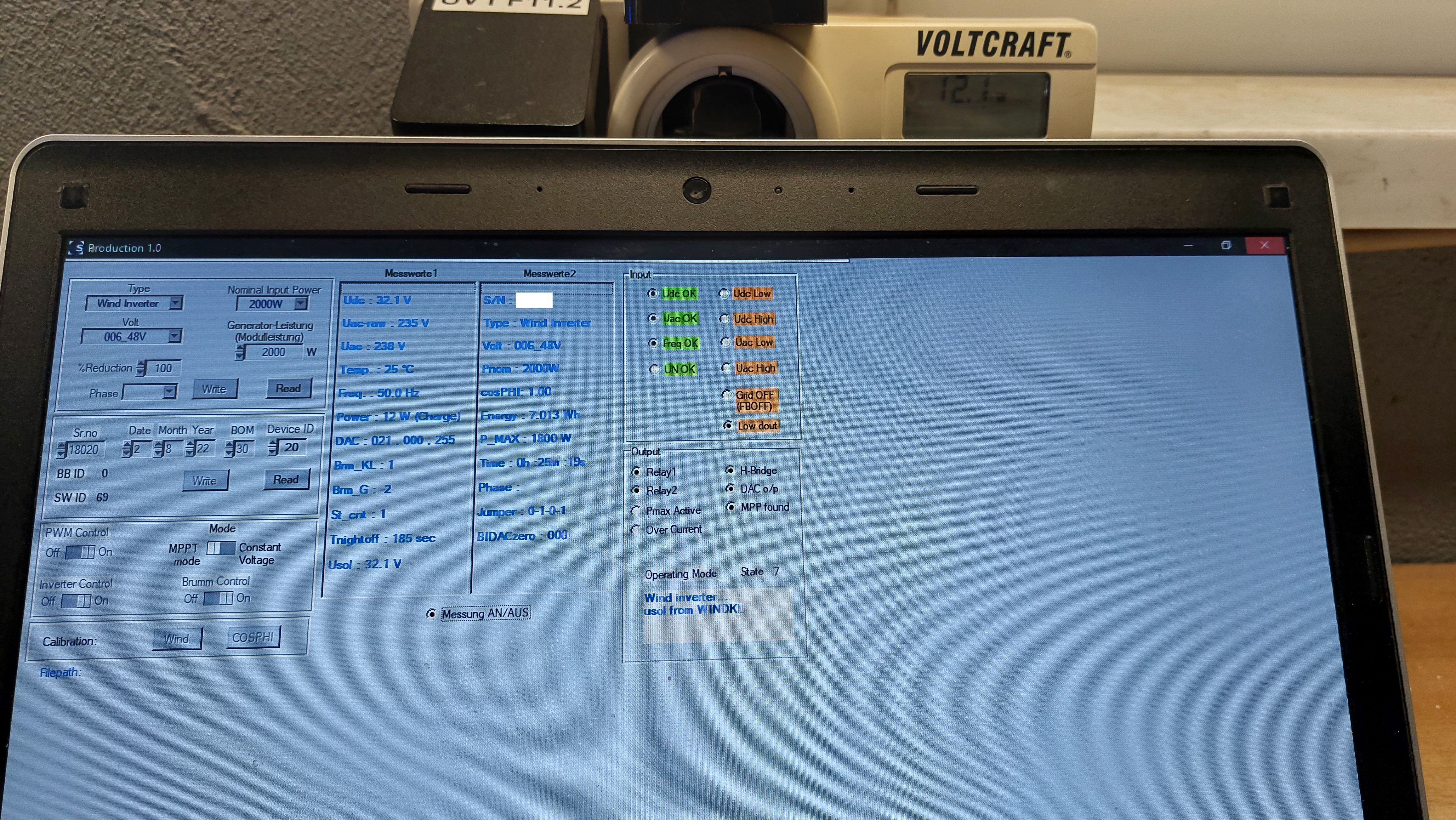

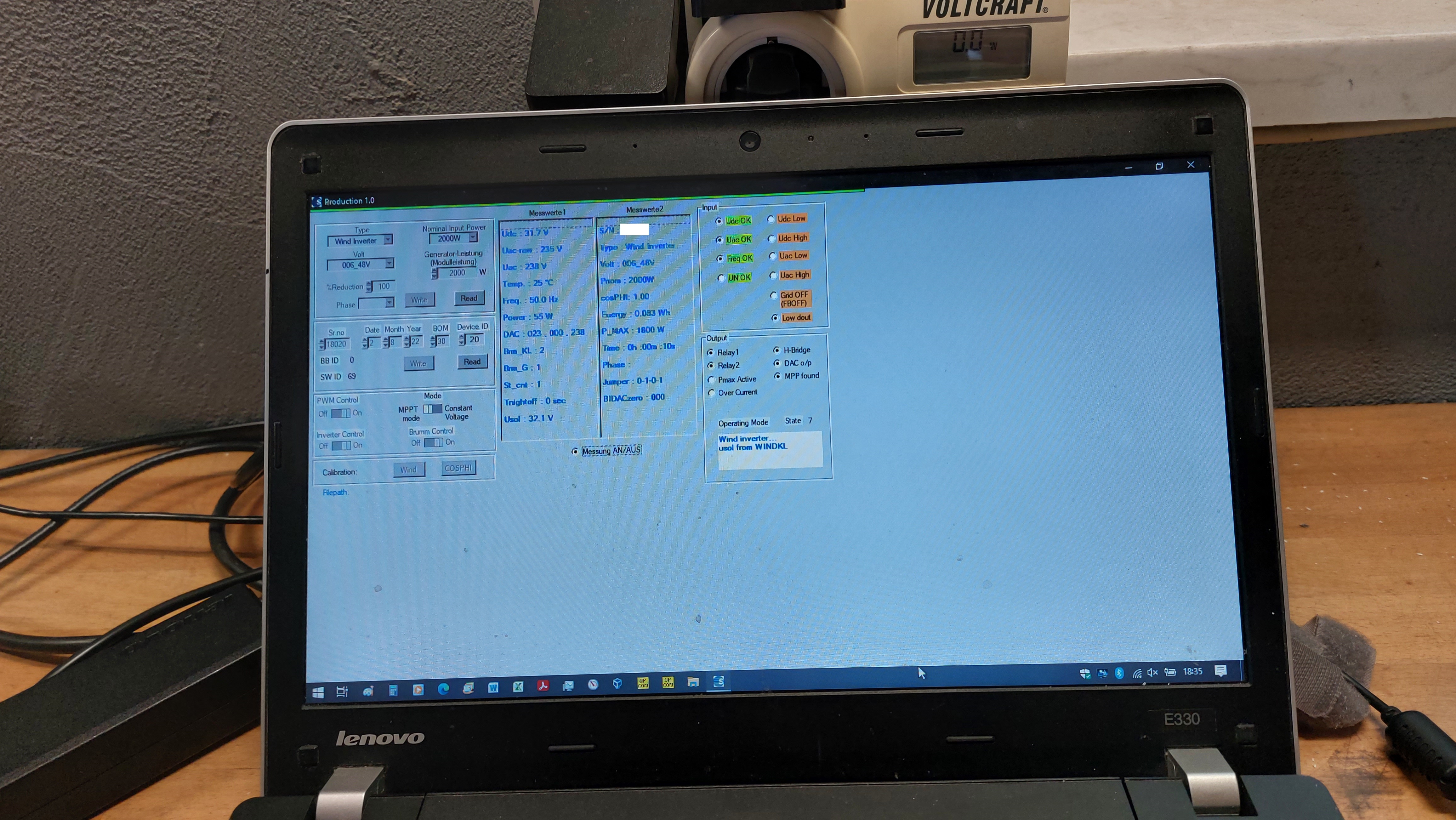

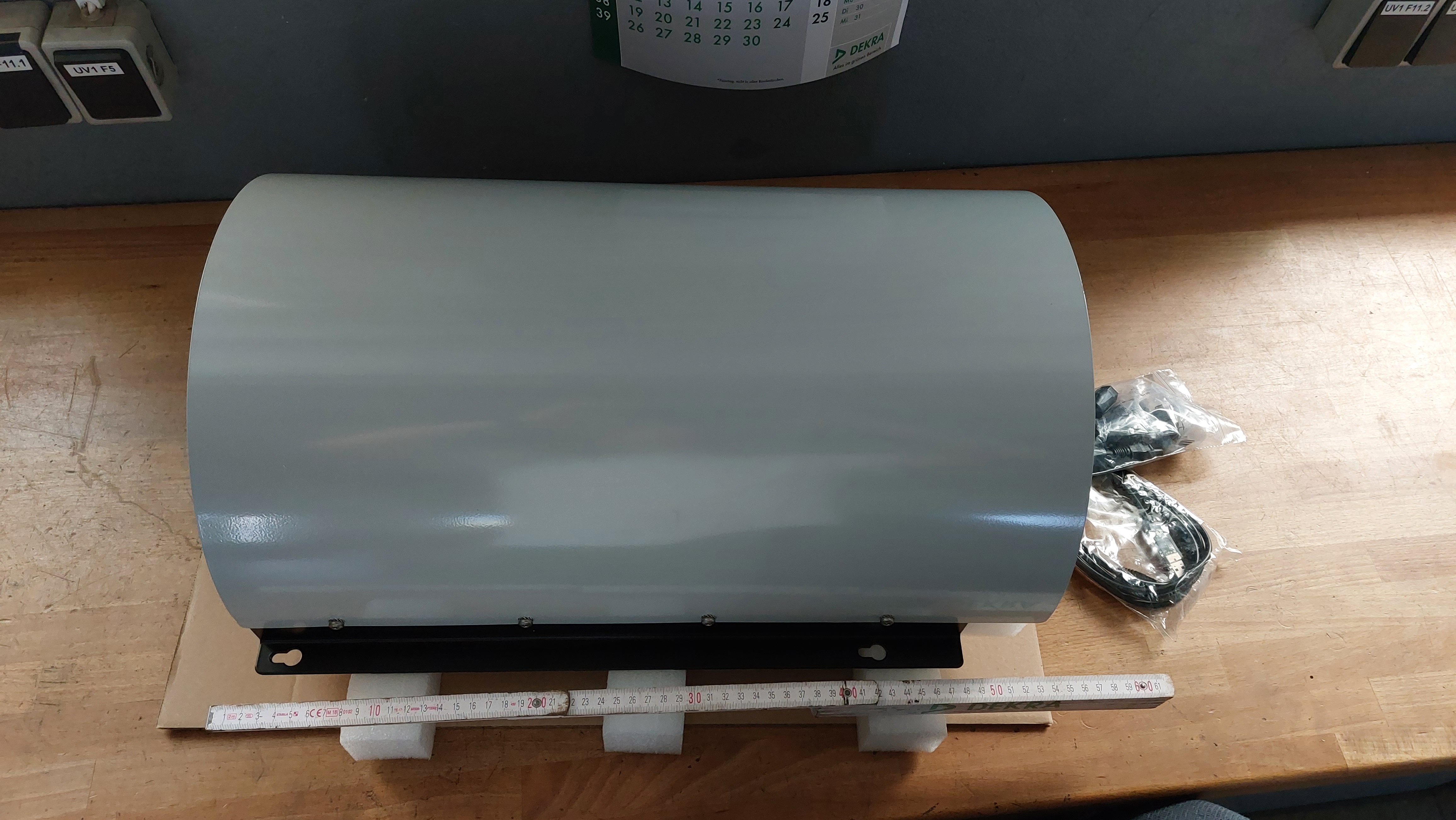

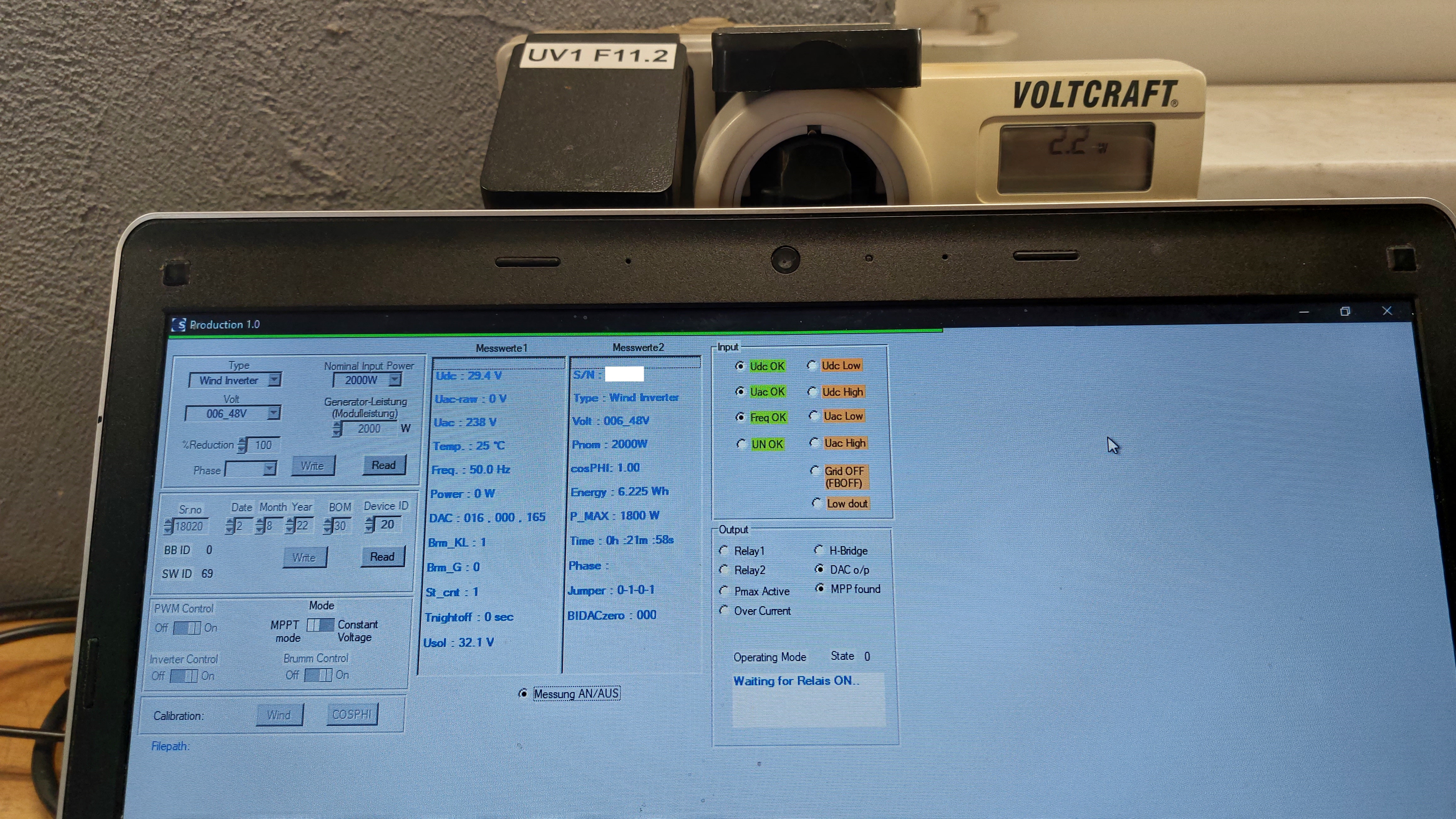

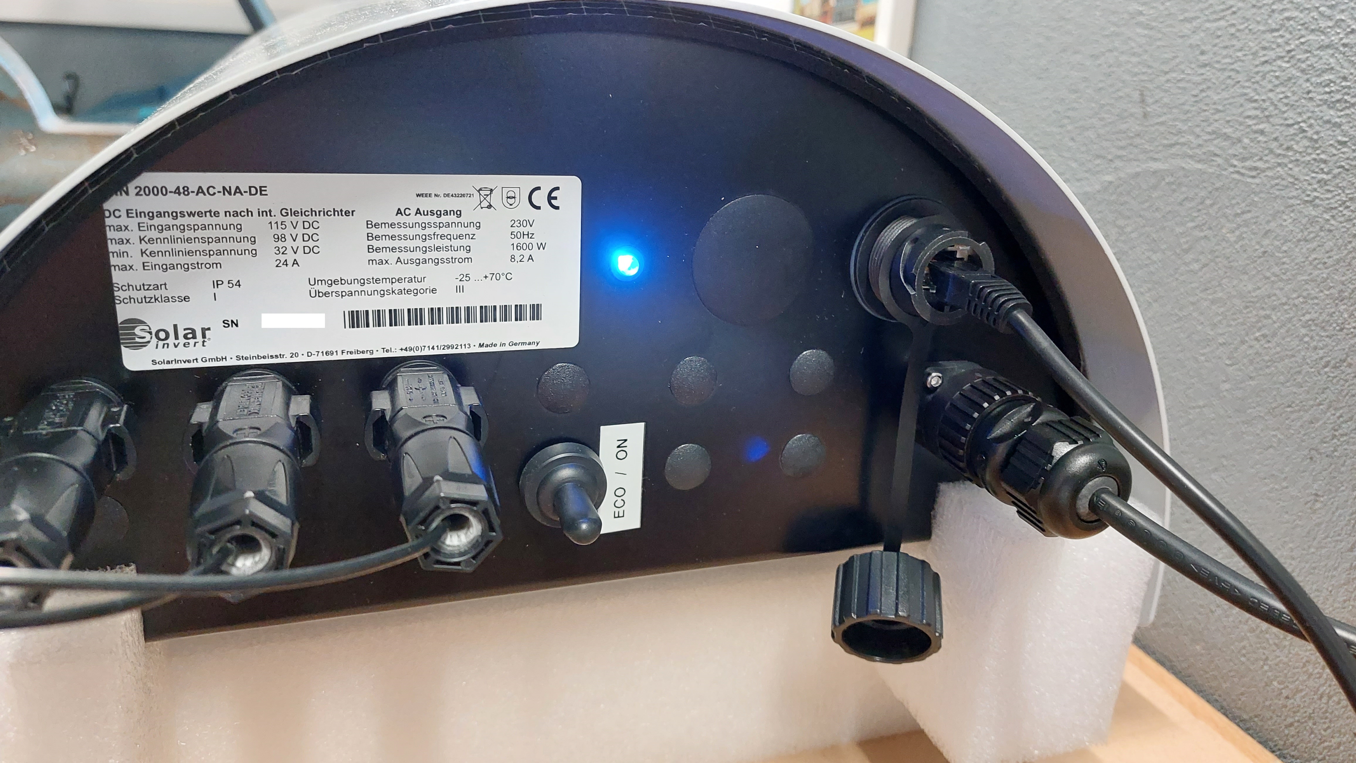

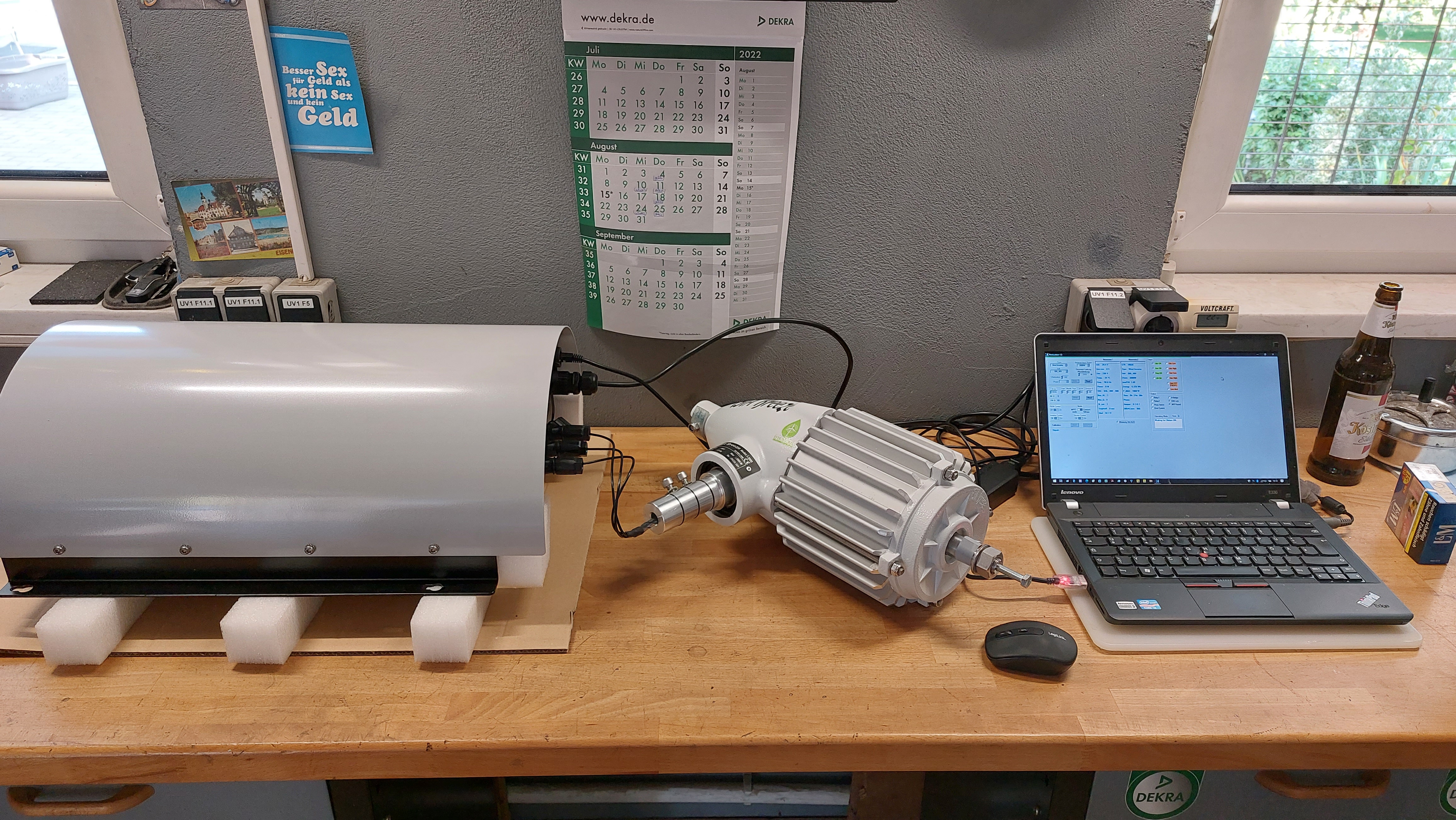

Hier meine ersten Testergebnisse zum Solarinvert 2000 + Istabreeze i-2000 Generator:
-der WR hat wie angekündigt einen Schalter, Eco/On, auf On ist der Standby dauerhaft nur 2,2W :-)
-auf Eco ist der Standby nicht messbar <1W, sicher die 0,2W wie angegeben
-auf Eco dauert es 70s bis der WR bei ausreichend Drehzahl auf Einspeisung wechselt, bis dahin ist Leerlauf :-(
-auf Eco wird der kWh Zähler immer gelöscht, wenn der WR aus geht :-(
-auf On brauch der WR nur noch 10s bis zum Einspeisebeginn, 15s bis richtig Last drauf ist :-)
-1x eingespeist ist in beiden Modi für 4min20s alles sofort wieder in Echtzeit auf geregelter Einspeisung :-)
-nach 4min20s wechselt der WR von der Echtzeit-Einspeisung in den gewählten Standby Modus
-innerhalb der 4min20s, also im Wartemodus gönnt sich der WR die ganze Zeit 12,1W
-ab ca. 200-250 Umdrehungen/min (schwer zählbar mit Akkuschrauber und Stoppuhr) geht der WR am Ista vom Standby in die Einspeisung (32V DC)
-ab dieser Drehzahl geht der Eigenverbrauch von 12W langsam runter bis auf 0, bis dann die Einspeisung erfolgt
-mit dem Schalter auf On wird zwar der kWh Zähler nicht mehr resettet, zählt aber auch die 12,1W Warteverbrauch als erzeugte Leistung mit :-( :-(
-mit dem Akkuschrauber bei ca. 270Umdrehungen kann man 50W Einspeisung erzeugen
-mit dem Schalter auf dauerhaft On (on grid) gehen ca. 20kWh/Jahr Standbyverbrauch drauf :-)
-zzgl. den jeweils 12W mit 4min20s Wartezeit nach erfolgter Einspeisung
-es muss wirklich eine Einspeisung/ausreichend Drehzahl stattfinden, unterhalb wacht der WR nicht auf
-der WR ist echt ein riesen Teil! Jetzt weiß ich, warum der 1600€kostet
-die mitgelieferte Software kann ein paar Daten liefern, aber nichts berauschendes
-mir fehlt z.B. die vom Windrad anliegende Drehzahl und AC Spannung, sowie ein reiner Erzeugniszähler
-ich konnte in der Software nirgendwo die hinterlegte Kennlinie auslesen oder sehen, hierfür muss ich nochmal Kontakt mit Solarinvert aufnehmen.
-die Datenausgabe am LAN Port vom WR ist Modbus auf 2 Adern, mal eben über WLAN Repeater an den PC im Wohnzimmer weiterleiten nicht möglich :-( :-(
Anbei ein paar Bilder zum WR selber, dem Messaufbau, den ermittelten Daten im Leerlauf und unter Akkuschrauberlast.
Solarinvert WR
Dateiname: WR von vorn.jpg
Dateigröße: 3 MB
Titel: Solarinvert WR
Information: von vorn
Heruntergeladen: 715
Solarinvert WR
Dateiname: WR von Seite.jpg
Dateigröße: 2.98 MB
Information: von der Seite
Heruntergeladen: 725
Solarinver WR
Dateiname: Schalter Eco_On.jpg
Dateigröße: 2.64 MB
Titel: Solarinver WR
Information: Schalter Eco/on
Heruntergeladen: 698

So ein Wind-WR von Solarinvert macht Folgendes:
1. Nach Netzanschluss erst mal garnichts. Nur Stand-By Verbrauch, im Wesentlichen deshalb weil eine Spule vom Trafo am Netz hängt.
2. Erst wenn eine Minimalspannung am Eingang anliegt, hier wohl 25V AC bzw. 32V DC (intern nach Gleichrichtung), (kann auch mit Labornetzgerät als DC eingespeist werden, dann zusätzlich +2x0,7V),
wird der Arbeitsrechner munter und versucht, ne Verbindung mit dem Netz her zu stellen (Synchronisierung), lt. Forderung der neuesten Norm bis 1,5 Min lang.
3. In dieser Zeit wird nur wenig Leistung verbraucht (lt. Hersteller 8W, gemessen damals eher 20)
Sollte zu viel Wind sein, und die Spannung wegen fehlender Last hochlaufen bis auf 88V AC, geht gleich mal die Kurzschlussbremse rein, für 4 min, und die Netzsynchronisation ist unerbrochen.
Nach 4 min gehts von Vorne los.
Daher Inbetriebnahme bei ausreichend aber nicht zu viel Wind!
4. Besteht Netzsynchronisation und die Eingangsspannung fällt unter den Minimalwert, bleibt der WR eine Zeit lang weiter am Netz in Erwartung des neuerlichen Auffrischens vom Wind.
Vor 5 Jahren hatten die WR, die ich hatte, wohl garkeine Schalter. So dass ich mich zu diesen Neuerungen nicht äußere.
Müsste ansich auch ne ausführliche Bedienungsanleitung geben.
