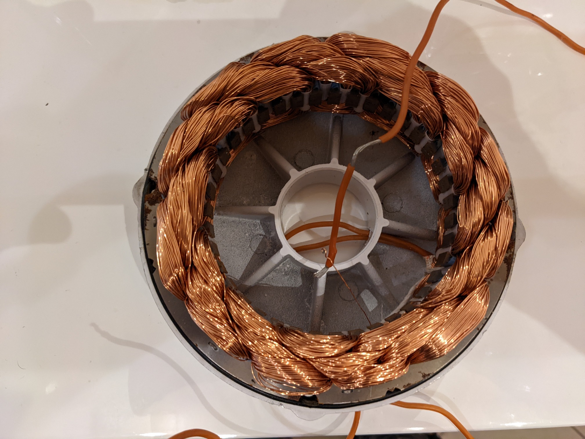

ich benötige mal wieder Hilfe.
Beim Abbau meines Vertikalwindrades ist leider etwas Zug auf die Verkabelung geraten und hat einen Draht der drei Phasen aus dem Gehäuse gezogen.
Nach dem Öffnen des Generators konnte ich in dem Isolierschlauch nur einen feinen Draht ausmachen der in die Wicklung ging.
(Foto anbei). Kann es sein, dass der dicke, ich nenn ihn jetzt mal Phasendraht, wirklich nur mit dem einen dünnen Wicklungsdraht verlötet war?
Und wie kann ich testen/messen ob der Generator wieder funktioniert?
Vielen Dank
Olav
Ist unwahrscheinlich. Überprüfen, indem einem der anderen "Phasendrähte" nachgegangen wird, und gesehen, wie viel da Spulendrähte ran gehen!

Kanst auch die Wiederstände messen zwischen den 3 Anschlüssen.
Wenn die nicht gleich sind, fehlen ein paar Leiter der Wicklung.

Tatsächlich, nur ein Draht.
Wie kann ich das Windrad anschließend testen?

Versteh die Frage nicht.
Draht wieder anlöten und los gehts.

So habe den Draht wieder angelötet und die und auch die Widerstände zwischen den drei Anschlüssen gemessen; die sind gleich.
Gibt es noch eine Möglichkeit die Funktionsfähigkeit des Generators zu messen ohne Ihn wieder aufzubauen?

Hallo Olav,
wenn die 3 Werte des Widerstand zwischen den 3 Phasen etwa gleich sind, ist eigentlich sicher
dass der Gen. auch Leistung abgeben wird.
Und wenn er ein bischen von Hand gedreht wird, so muss er auch etwas Spannung abgeben.
Ein Multimeter in kleinem Messbereich anschlessen und drehen.
Sogar im Bereich Gleichspannung muss etwas zu sehen sein. Ein Zeigerinstrument wär jetzt das richtige.
Paul.

Vielen Dank an alle.
Es funktioniert anscheinend alles.
