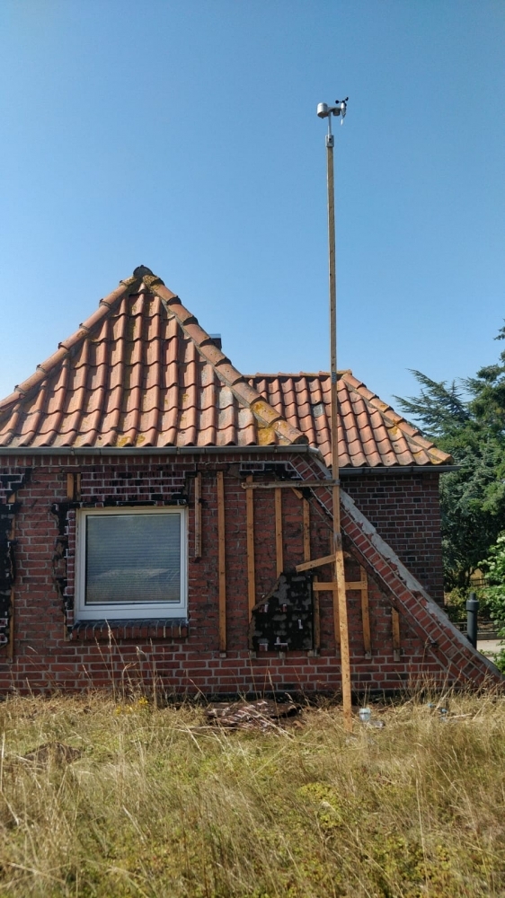

Ich habe aktuell erstmal kurzerhand meine Wetterstation zur WiFi fähigkeit umgebaut und ins SmartHome eingebunden, um mal die echten Windwerte am Haus zu messen (oberhalb vom First).

Oh was für ein schönes Dach
Da glaub ich, würdr ich keine PV draufpacken , wenn man schon noch Freifläche zur Verfügung hat (schaut schite aus und komplex zu instalieren )
