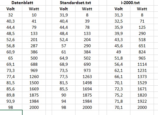

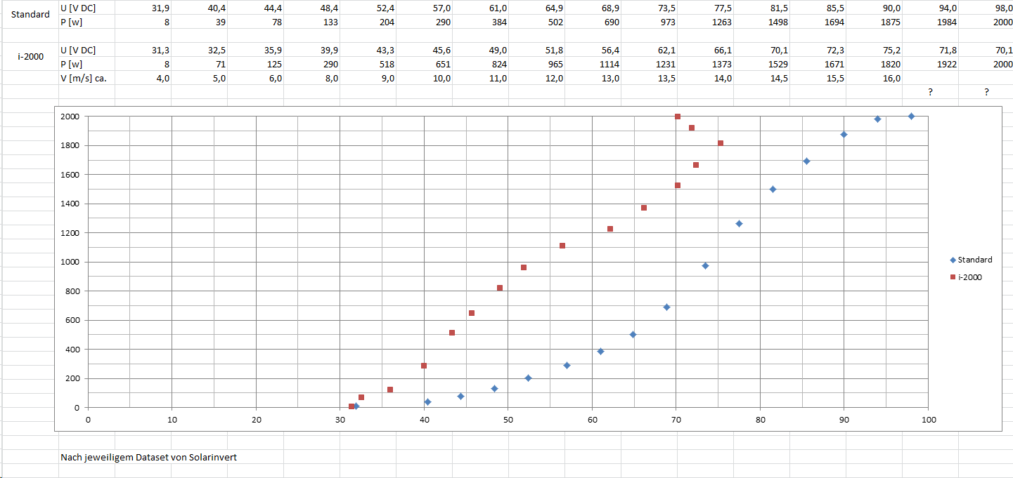

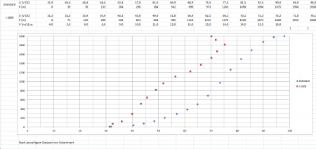

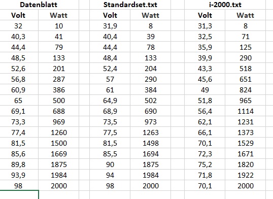

@Che ich hab das falsche Dataset hoch geladen, das war das Standard, du hast recht. Aber dank dir sehe ich jetzt, wo ich suchen muss. War bei den Dateien etwas verwirrt, da mir Solarinvert die Daten geschrieben hatte 1x als Dataset und 1x das Original. Mit Original meinen die die i-2000 Kennlinie, also so wie ich bestellt hab und mit Dataset das Serienset. *rolleye*
Anbei anschaulich das ganze in einer Exceltabelle, als Bild und das komplette Dataset.
Kannst jetzt im richtigen i-2000 Set noch erlesen, wo nun die Bremse kommt bei wieviel Volt oder Watt?? Auffällig ist 75,2V/1820W, ab da geht die Spannung wieder runter obwohl die Leistung weiter ansteigt?
Dateiname: Vergleich.xlsx
Dateigröße: 10.4 KB
Titel: Vergleich der Kennlinien
Information: Solarinvert Standard mit i-2000 Kennlinie
Heruntergeladen: 205
Bild der Daten
Dateiname: Dataset.jpg
Dateigröße: 86.68 KB
Titel: Bild der Daten
Information: zur besseren Darstellung
Heruntergeladen: 639

Gepostet: 20.08.2022 - 20:34 Uhr  ·  #102

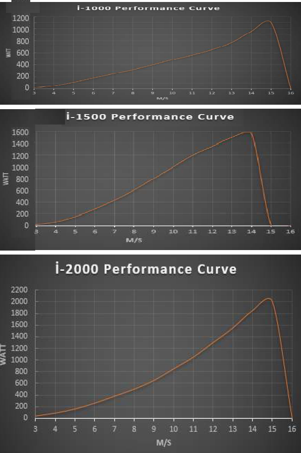

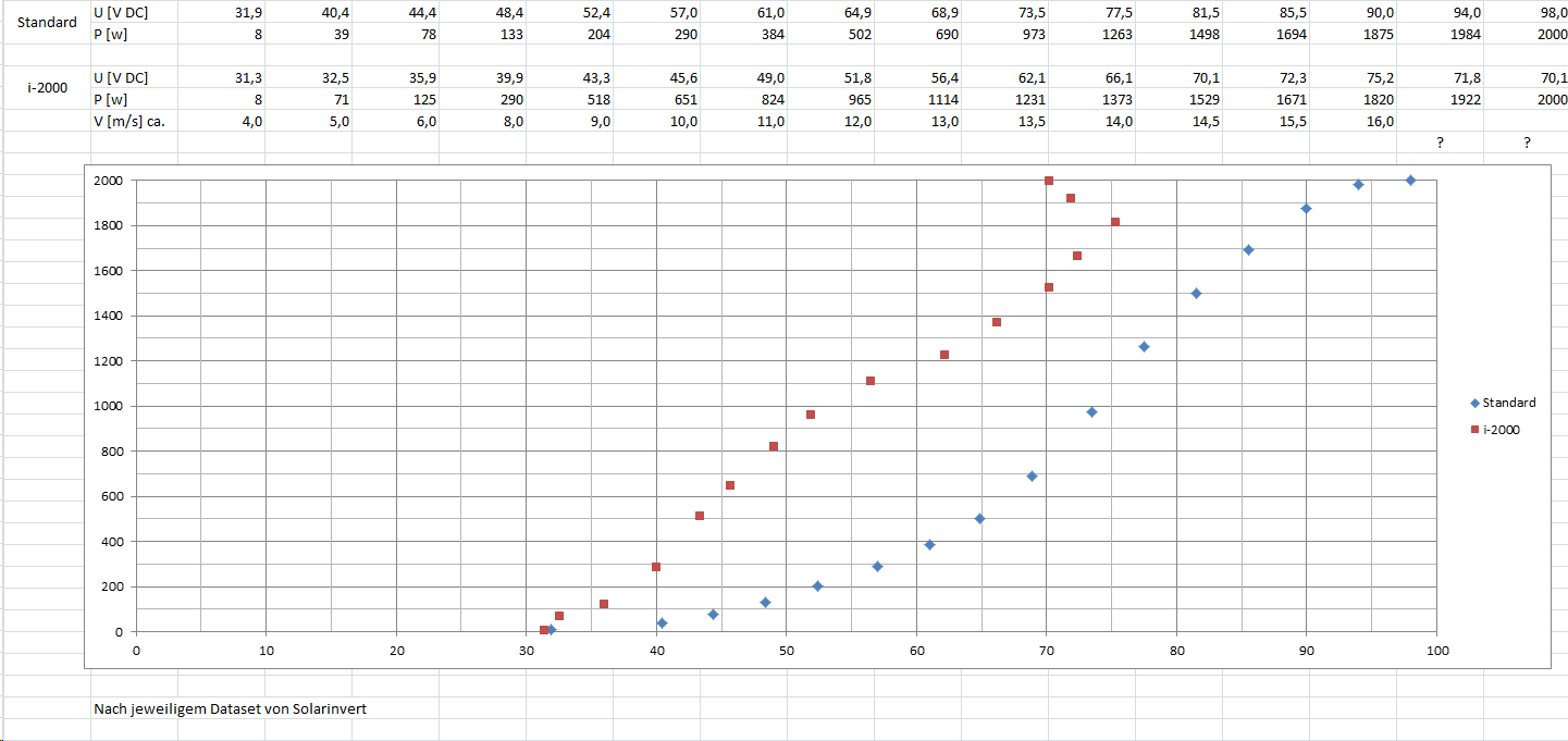

Im Anhang die beiden Kennlinien.
Bei der für die i-2000 sieht es am Ende tatsächlich sondrbar aus. Würde sogar vermuten, dass das ein Fehler ist.
Werde Solarinvert das offerieren.
Vermute sehr, dass i-2000 zusammen mit parametriertem WIN 2000-48 nicht im Windkanal getestet wurde, da der Tag in einem solchen eben 2000 EUR oder mehr kostet.
Sonst i-2000 Kurve angelehnt an die erfolgten Windkanalmessungen, wenn da nicht die schon angesprochenen Aber blieben:
1. WR spricht zu spät an.
2. Kurzschluss müsste schon bei 12 m/s eingeleitet werden, respektiv ca. 55V im MPP, sonst geht das Windrad bei weiterem Auffrischen durch.
Folgender Text wird daher an Solarinvert gehen, per E-mail und zusätzlich noch mit Hinweis darauf per SMS:
Kurzauswertung:
1. Anlauf erst bei 5,8 m/s. Läuft aber danach weiter bis runter zu 3 m/s.
2. Einschaltspannung WIN2000-48 bei 33 V DC. Diese bei MPP erst bei ca. 6.5 m/s (Windrad)
Bei weniger als halbem Cp auch schon bei 4 m/s. Ist aber suboptimal.
3. Ansich müsste Kurzschluss bei 55V erfolgen, respektive 12 m/s!
Darüber keine Sturmsicherung mehr, da Wind bei 4 m/s Jahres-Mittelwind
zumindest bis 19,4 m/s ansteigen kann (Jahreswind) bzw. 28,4 m/s (Jahresbö).
Weitere mögliche Wetterdaten
5. Wahrscheinlich Generator von der i-1000, der mit größeren Blättern bestückt wurde.
Daher auch die sonderbare Nennspannungslage: 48V (DC) bei etwas über 10 m/s.
(Windrad dreht langsamer.)
Besten Cp bei 6 m/s, danach beginnt die Überforderung des Generators.
Ansich müsste der Cp mit der v_w hoch gehen wegen dann besserer Re-Zahlen
Fazit:
WIN 2000-48 zusammen mit i-2000 erscheint ungeeignet, da mit 33V zu später Arbeitsbeginn
und Generatorkurzschluss als einzige Sturmsicherung bei 115V viel zu spät eingeleitet wird.
Leistungs- und Drehzahldeckelung durch Überlastung mittels Kennlinie erscheint illusorisch.
WIN 1500-48 nur unwesentlich besser geeignet, da Arbeitsbeginn schon bei 29V.
Immer noch wesentlich zu hoch.
Gefordert wäre einer mit 22V und Kurzschluss schon bei ca. 55V (MPP).
Ist mir zu anstrengend. Außerdem vermutlich nichts zu finden, s. Bemerkung paar Zeilen weiter. Werde aber S. danach fragen.
Empfehle Dir, die Retourkutsche ein zu leiten!
Sollte Solarinvert noch ne Lösung anbieten, kannst Du nachträglich (innerhalb weiterer 14 tage) davon immer noch Abstand nehmen.
Die Kurzschlussspannung können sie aber nicht programmieren. Das wird mit Hardware ausgelöst, die dem eigentlichen System vorgelagert ist. (Funktioniert deshalb auch, wenn keinerlei Netzspannung an liegt)
Müssten Schaltschwelle wahrscheinlich mit Wid.-Kombination vor Komperator neu abstimmen. Dazu WR am Ort haben.

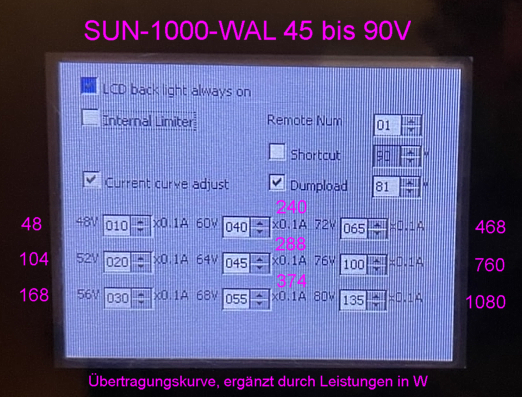

Der SUN-1000-WAL hat zur Parametrierung etwa folgendes Displayfeld:
Hier das Beispiel für die Version 45 bis 90V. Da die Ströme in 1/10-tel A zu den vorgegebenen Spannungen eingetragen werden,
habe ich die Leistungen mal dazu geschrieben. Muss mit EXCEL ermittelt werden (Ströme zu den Leistungen)
Auch siehst Du, dass als letzte Rettung Generatorkurzschluss eingeleitet werden kann. Wenn aktiviert möglicherweise sogar einstellbar.
Vorgelagert gibt es noch den Dumpload, die ersatzlast im Sinne eines Softkurzschluss, mit Widerstandswerten um 2,5 Ohm z.B.
So wenig, damit die Strömung auch wirklich abreißt.
Das Teil über Amazon ist mit Ersatzlast und WiFi, also W-Lan, offeriert. Sollte daher auch so geliefert werden.
Über Kennlinie für Version 22 bis 65V reden wir dann noch.
Bitte an Link zu YouTube bezüglich H 2.0 denken!

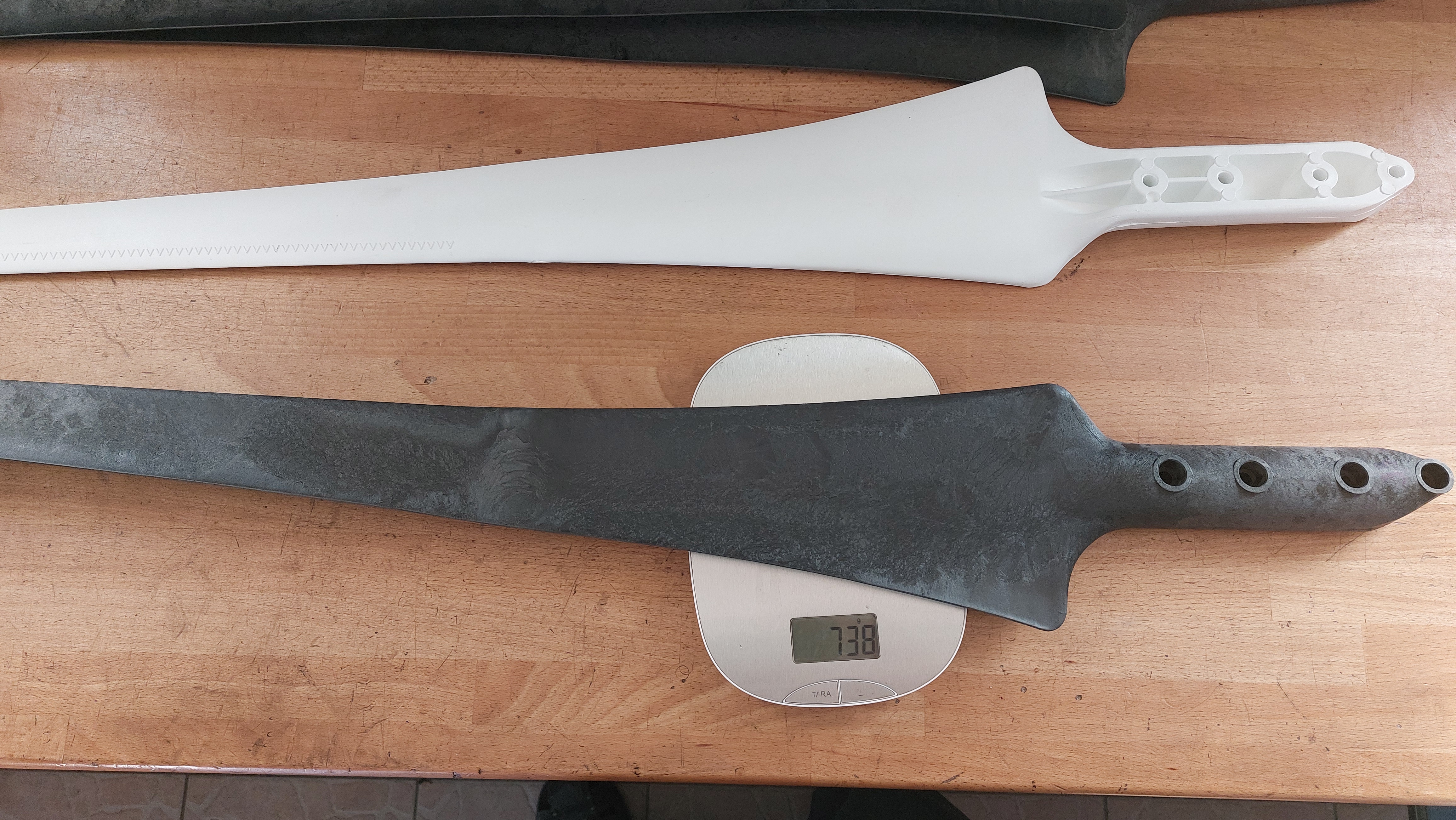

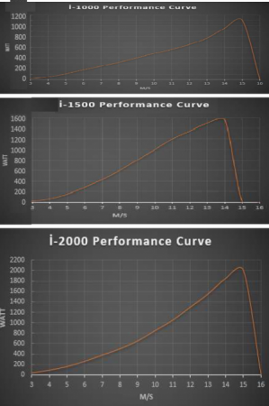

@Che VIELEN DANK für deine Aufarbeitung. Ich setzte jetzt mal voraus, Solarinvert hat dir auch die richtige Windkanalmessung zugespielt und nicht aus Versehen eine andere. Jetzt kommt leider wieder ein Roman von mir. Ich will nicht nur das Thema Wechselrichter aufarbeiten sondern gleich noch den Vergleich der verschiedenen Ista Breeze:
1.Wie kann ich jetzt noch was testen/nachprüfen mit der Hardware, die hier liegt? Ich hatte ja bereits ermittelt, bei 170Umdrehungen wacht der WR auf. Bei 230Umdrehungen beginnt die Einspeisung mit 10W. Kann ich das im Leerlauf mit dem Generator nachstellen und dazu an 2 Phasen die AC Spannung messen? Klappt das oder fällt die Spannung unter Last ab und dieser Versuch wäre zwecklos? Ich könnte so im Leerlauf auch noch weiter Spannungen/Drehzahlen liefern.
2.Entsprechen meine 230Umdrehungen und 10Watt nun MPP 6,5m/s oder 4m/s bei halbem Cp? Das hab ich nicht ganz verstanden. Kannst du aus der Windkanalmessung die TSR ableiten? Dann könnte ich anhand meiner 230Umdrehungen doch auch die Windgeschwindigkeit bestimmen, oder klappt dass nicht, da das Windrad untenrum nur mit halber Cp unterwegs ist? Ist die halbe Cp von dir geschätzt oder anhand der Messung ersichtlich? Wie gesagt, den Punkt verstehe ich nicht ganz.
3.Die Aufarbeitung der YouTube Videos habe ich im Betrag #100 gemacht, hast du bestimmt überlesen.
4.Bei deinem Vergleich i-2000 mit i-1000 kann ich kaum glauben, dass das die gleichen Generatoren sein sollen. Nur statt 2,2m Rotor einer mit 1,2m. Was soll dann der Unterschied vom i-1500 zum i-2000 sein? Die haben beide 2,2m Rotor. Auch wiegen alle drei laut Datenblatt anders. 22kg i-1000, 25kg i-1500, 28kg i-2000. Und zur ganzen Verwirrung trägt bei, ich habe heute gewogen was hier liegt: Generator i-2000: nur 15,2kg (laut angebrachtem Typschild 25kg)! Rotorblattaufnahme: 2,6kg. Alle drei Flügel zusammen: 2kg Ein Vergleich der drei Kennlinien der drei Windräder habe ich mit Paint auf den gleichen Maßstab gezogen und angehangen.

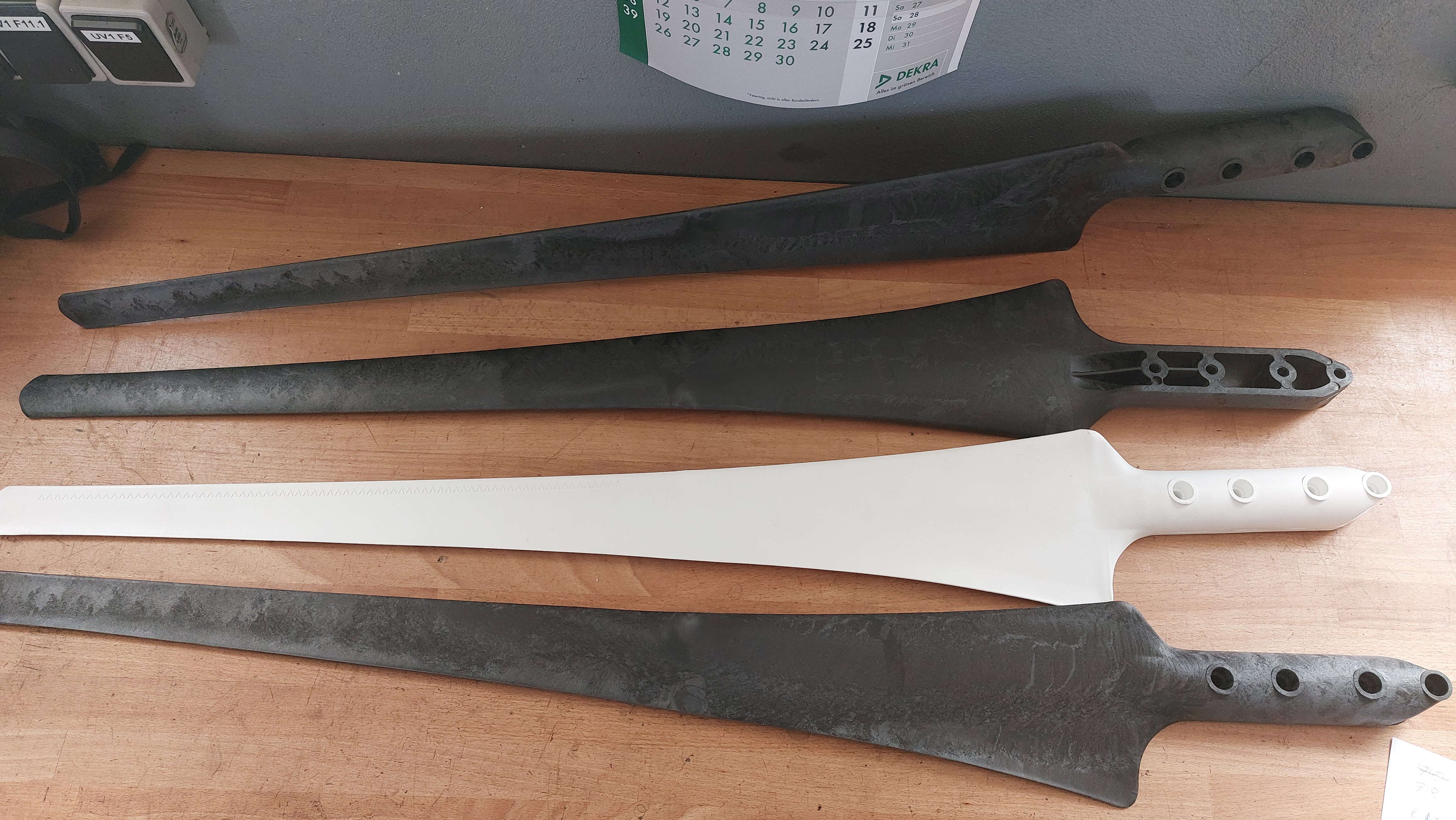

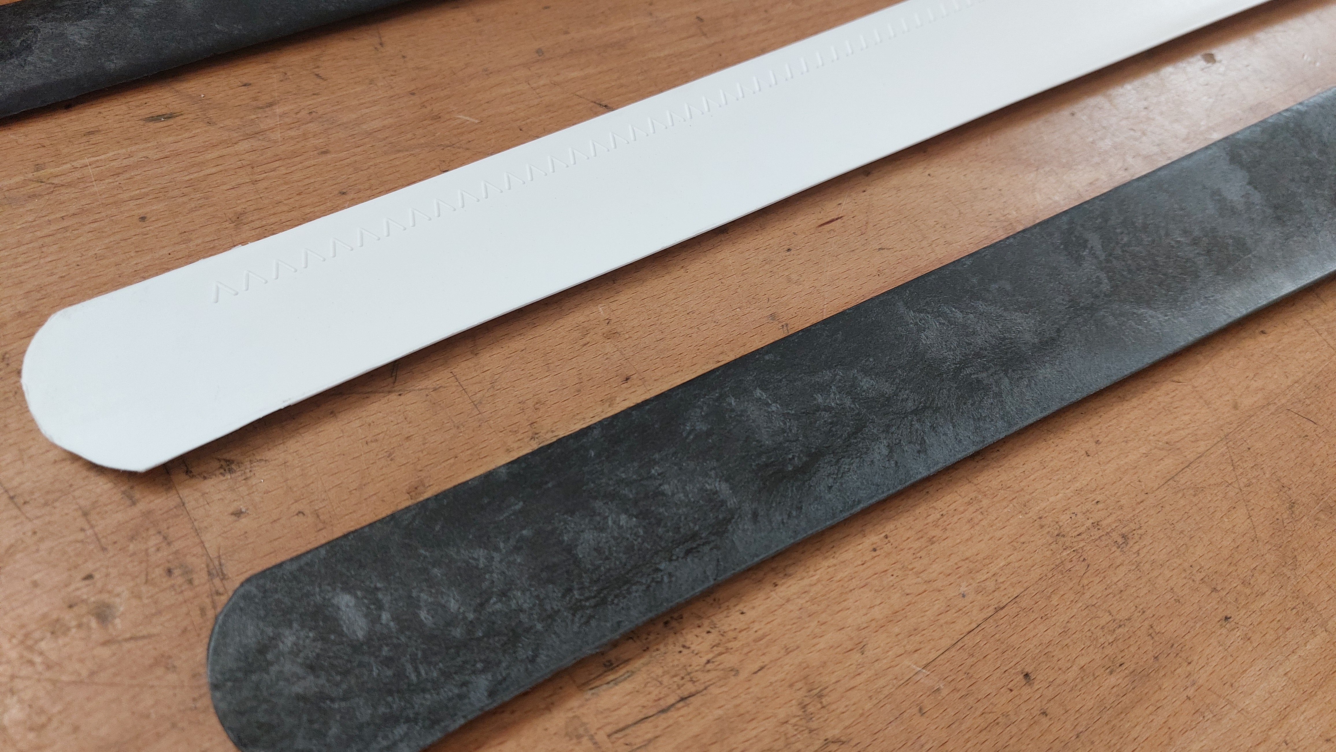

5.Mein Liebesbrief vom Nachbarort, wo seit einer Woche ein i-2000 mit Karbonblättern an einem 48V Akku klebt wurde letztens telefonisch beantwortet. Er meint die Karbonflügel sind schwerer, hat in der einen Woche 1x 300W gesehen, sonst eher darunter. Schläft genau unter dem Windrad (2m über First) ohne Schwingungsdämpfer und hört es, kann aber noch schlafen. Hat keinen Blitzschutz dran, hat nichts ausgewuchtet. Hat den original IstaBreeze 48V Laderegler dran.
6.Ich habe deinen empfohlenen Wechselrichter, den hier: https://www.amazon.de/gp/produ…UTF8&psc=1 nun auch noch bestellt. Ich bin kurz davor mir auch gleich noch ein weiteres IstaBreeze zu bestellen. Dann könnte ich wirklich mal richtig vergleichen. Geld und so ich weiß, aber was solls. Stell ich am Ende halt 2 Windräder auf die nichts bringen. oh oh oh...
Vorteil von dem China Wechselrichter: 1200€ gespart (10Jahre weniger Amortisation) und WLAN und mit dir zusammen eine Kennlinie ab 22V. Nachteil: Ende bei 1000W, ich behaupte mal keine 100%ige deutsche Netzzulassung und ggf. hoher Eigenverbrauch gepaart mit wohl wesentlich unsichererer Haltbarkeit.
7.Für meine fehlenden Karbonflügel hab ich am Freitag eine Sendungsnummer bekommen, zumindest diesen Vergleich kann ich bald liefern.
Vergleich i-1000, i-1500. i-2000

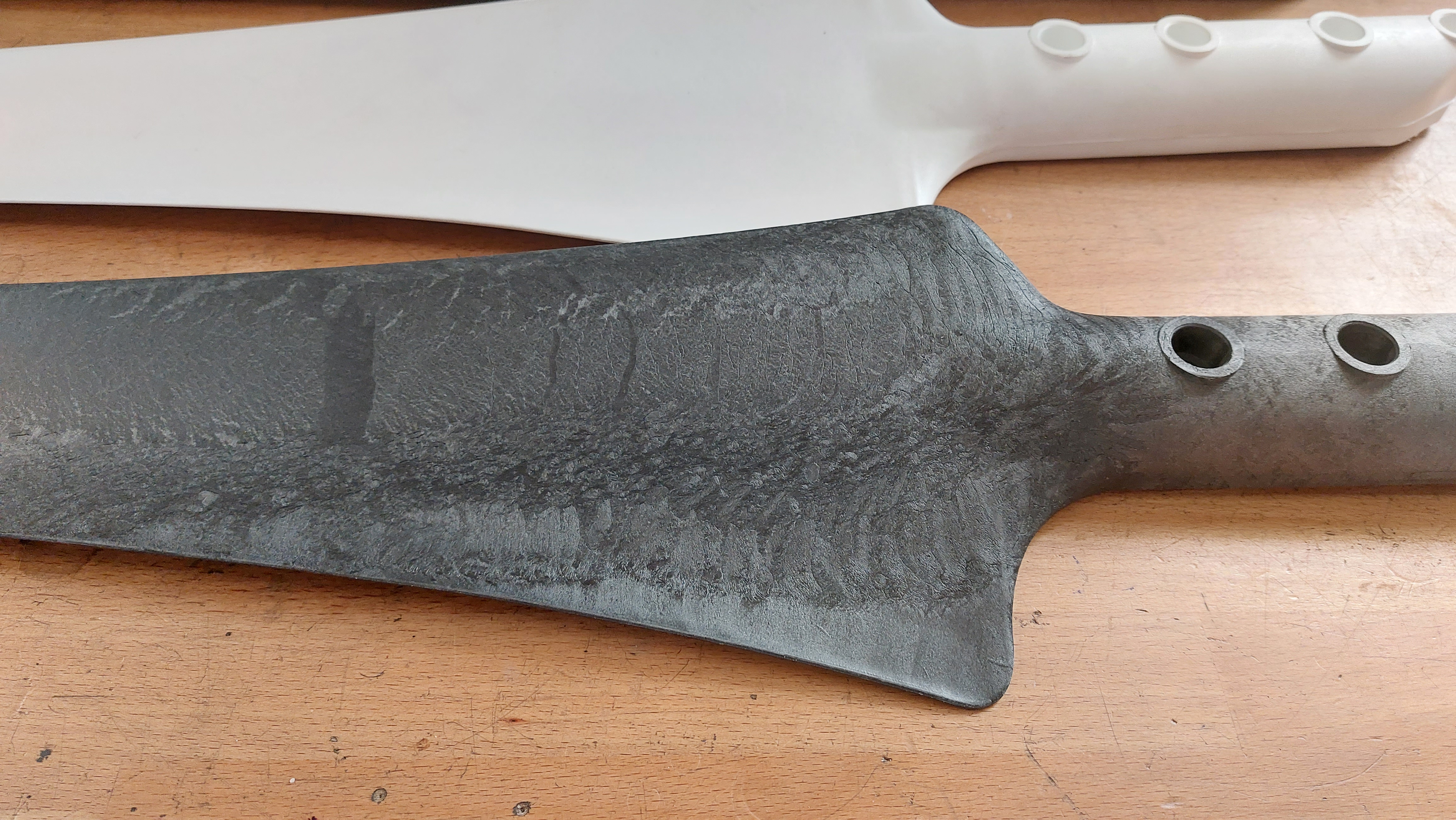

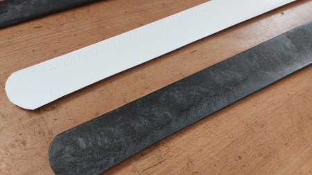

Die Karbonflügel sind da. Wieder ein paar plus Punkte für Ista. Musste zwar 3x im Chat nerven wegen der Falschlieferung. Aber nun sind sie da. Und kein Rücksendeschein für die alten dabei. Klasse 2 Satz zum testen.
Und die sind ja mal richtig stabil im Vergleich zu den Standardblättern. Es ist nicht nur die Farbe! Wärend ich mit leichter Kraft die Standardteile am Ende 10cm biegen kann, sind das bei den Karbon nur 2cm. Man merkt direkt, dass die viel steifer sind. Schwerer sind sie aber auch. Alle drei wiegen je 738g. Keine Abweichungen untereinander. Die Standard hatten 657g. Was am Karbon allerdings fehlt sind die kleinen Dreiecke für den leiseren Strömungseintritt, an der Flügel Innenkante. Siehe Bilder.
IstaBreeze Karbonflügel
Dateiname: 20220822_113426.jpg
Dateigröße: 4.16 MB
Titel: IstaBreeze Karbonflügel
Information: Auf der Waage
Heruntergeladen: 598
Dateiname: 20220822_112642.jpg
Dateigröße: 3.56 MB
Information: Verarbeitung
Heruntergeladen: 574

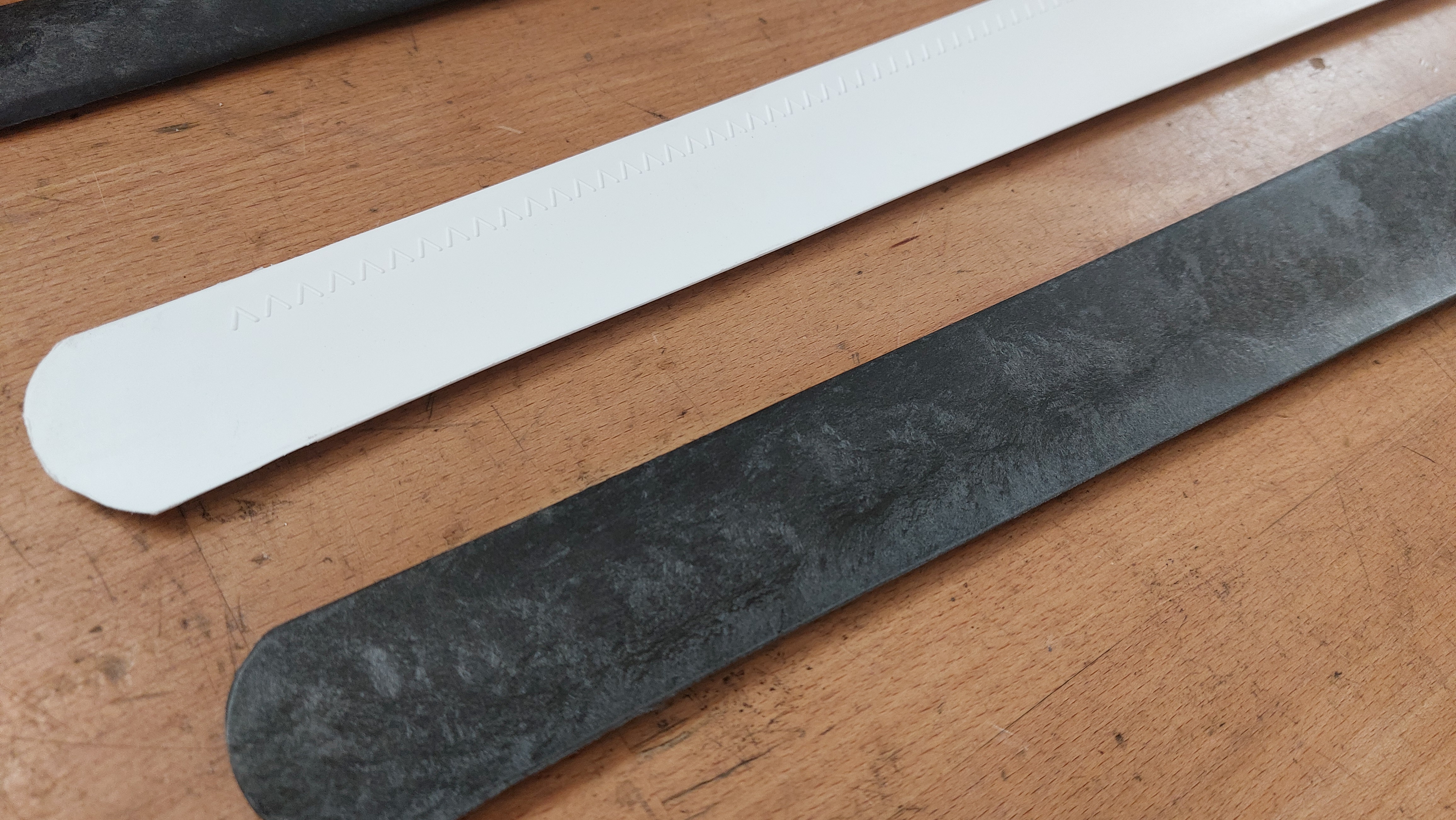

Dateiname: 20220822_112623.jpg
Dateigröße: 3.73 MB
Information: Fehlende "Strömungsdreiecke"
Heruntergeladen: 619
Dateiname: 20220822_112608.jpg
Dateigröße: 4.04 MB
Information: Gesamtansicht
Heruntergeladen: 592

Wenn mit Carbon sonst gleiche Geometrie, ist es gehuppt wie gehoppt.
Glasfaser bezüglich Blitzschutz sogar noch im Vorteil, da man hoffen darf, dass der Blitz nicht durch geht.
Bei Carbonanteil aber wird der getroffene Flügel "pulverisiert". Damit schlagartig starke Unwucht.....

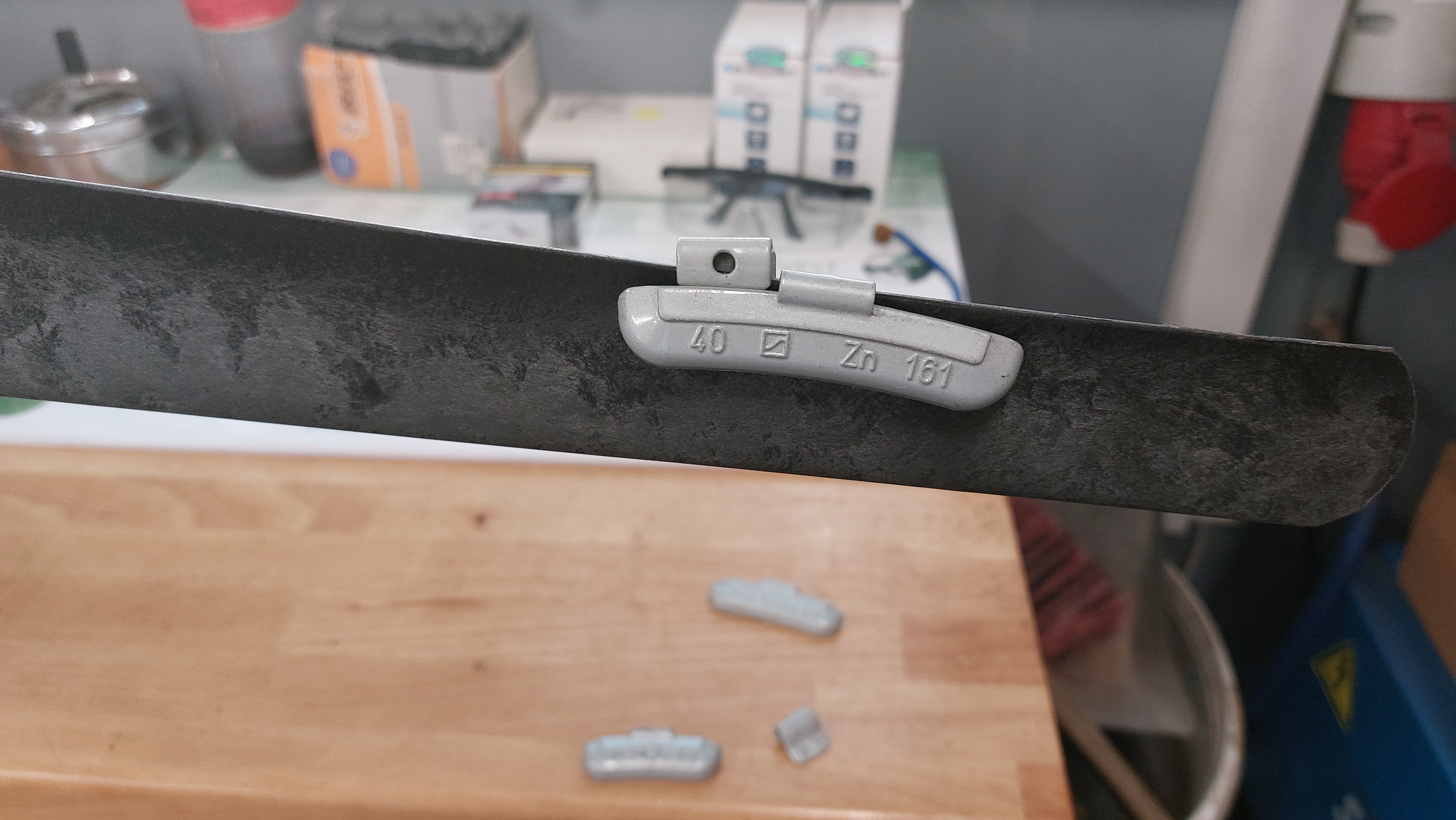

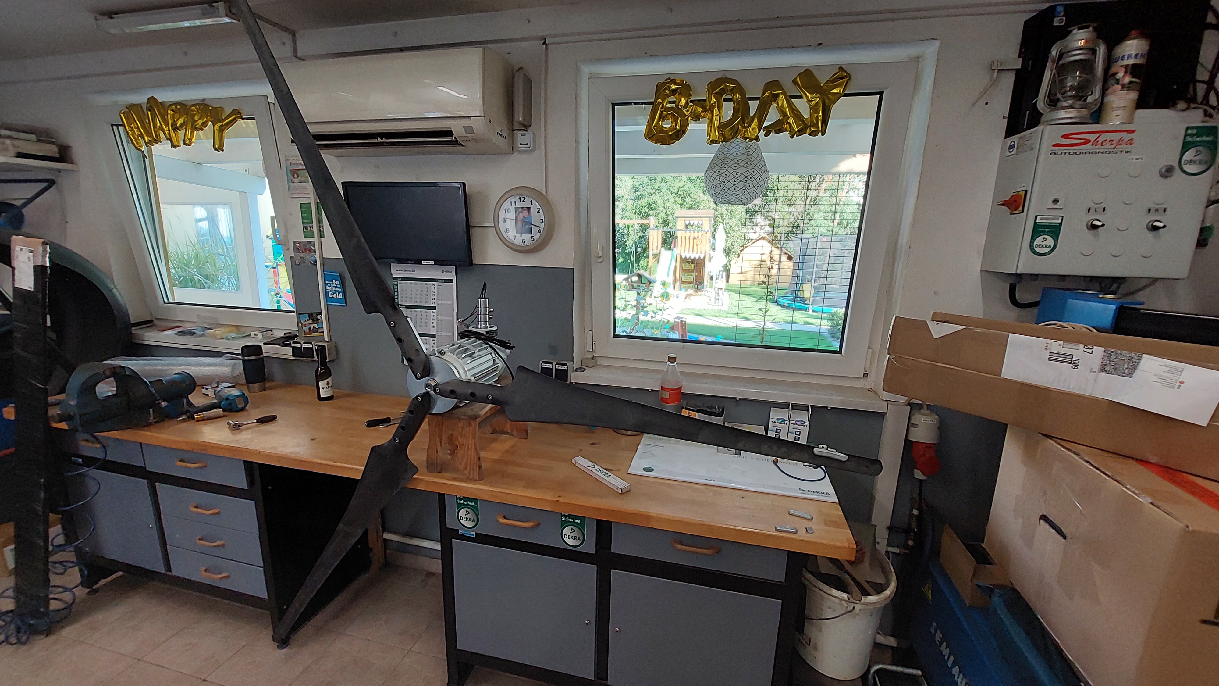

Ich musste heute direkt das Rastmoment genauer bestimmen
In 1m Entfernung zum Mittelpunkt können waagerecht gerade so noch 45g gehalten werden. Bei 50g klappt es nicht mehr und der Rotor dreht runter. Mit allen drei Blättern das gleiche Ergebnis. Macht nun also ein Rastmoment von rund 0,5Nm, wenn ich mich nicht verrechnet habe. Ist das gut? Da ging der Akkuschrauber ja reichlich falsch.
Die Messung klappte übrigens 1a mit Auswuchtgewichten vom Auto. Die konnte ich in 5g Schritten schön auf den Flügel stecken. Siehe Bilder.
Mein Chinakracher ist heute auch in den Versand gegangen, hat mir Amazon mitgeteilt. Zum Metallbauer fahr ich morgen, der will am WE los legen und hat wohl noch nen gebrauchten 6m Mast aufgetrieben, den soll ich mir mal angucken kommen. Stahlplatten und Wandhalter werden aus 12mm starkem Stahl gefertigt. Noch eine Woche bis zum Bauausschuss in der Gemeinde. Der Widerruf von Solarinvert wurde akzeptiert...
Ista i-2000
Dateiname: Rastmomentbestimmung.jpg
Dateigröße: 2.21 MB
Titel: Ista i-2000
Information: Rastmomentbestimmung
Heruntergeladen: 555
Gewichte in 1m Abstand
Dateiname: Gewichte.jpg
Dateigröße: 3.68 MB
Titel: Gewichte in 1m Abstand
Information: die gerade noch gehalten wurden
Heruntergeladen: 545
