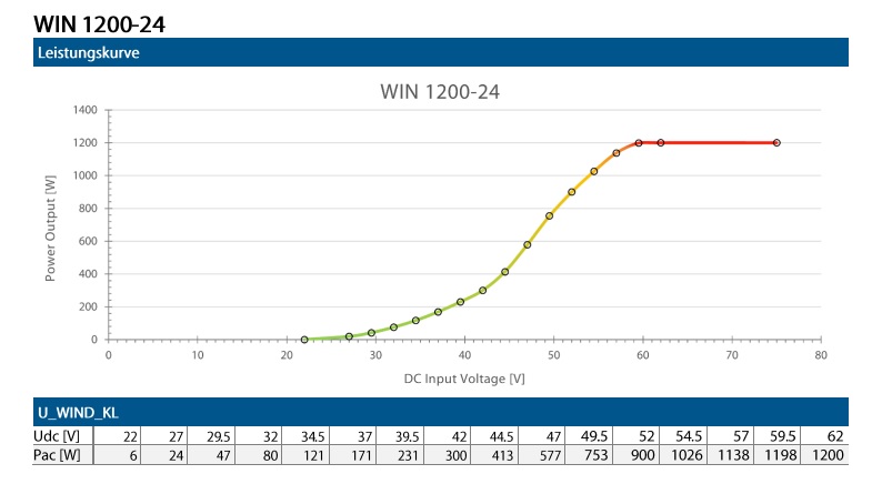

@cerco hat schon Recht, richtig wohl ist mir bei dem Chinakracher überhaupt nicht. Brandschutz... Dauerhöchstlastverhalten... Haltbarkeit... Einspeisung ins eigene Hausnetz mit unzähligen teuren Geräten, die ein kurzes Fehlverhalten vom Chinakracher wohl nur teuer verzeihen... 2 PV Wechselrichter im Gesamtwert von über 5000 Euro sind da nur die Spitze.
@Che hat aber auch Recht, dass beim Solarinvert WIN 2000-48 der Spannungsbereich und die Kennlinie einfach nicht zum Ista Generator passt. Weiterhin ist ja meine Windleistung vor Ort auch bescheiden und testen mit zunächst günstigeren Sachen durchaus sinnvoll.
Jetzt kommt aber DIE Lösung. Ich habe selber nochmal ausgiebig bei Solarinvert nachgeschaut, was besser passen könnte. Was fällt mir da im Gesamtdatenblatt in die Hände: Ein WIN 1200-24! Ist leider nicht im Shop gelistet und hier könnte auch der einzige Haken sein. Im Gesamtdatenblatt aber schon. Nun schaut euch doch mal dessen Kennlinie, als Bild anbei an. Che sagt Spannungsbereich 22-55V DC Wäre laut Windkanalmessung optimal für meinen Generator. Das Datenblatt habe ich auch angehangen. Hab ich nen Denkfehler oder ist das DER perfekte Wechselrichter?? Warum kommt da Solarinvert nicht selber drauf??
@Che, soll ich Solarinvert direkt mal kontaktieren, dass ich das Teil mit der Windkanalkennlinie vom I-2000 haben will? Wobei dessen Kennlinie ja schon fast direkt passt. Ich würde diesmal auch mit der Bestellung warten, bis die Genehmigung durch ist ;-)
Solarinvert 1200-24

Gepostet: 25.08.2022 - 08:31 Uhr  ·  #124
Che hat für W Invert doch gearbeitet
Was ist das denn? Nicht für, sondern mit! (Solchen Geräten)
Ob Deine Panikmache cerco noch für die nuesten Geräte von SUN---WAL herhalten kann, das ist auch sehr fraglich.
Die WIN 1200-24 werden derzeit nicht angeboten. Auch liegt bei denen die Kurzschlusseinleitung gewiss wieder zu hoch, so dass sie im Sturm nicht zu halten sein werden.
Nun versuchs erst mal mit dem SUN...WAL!

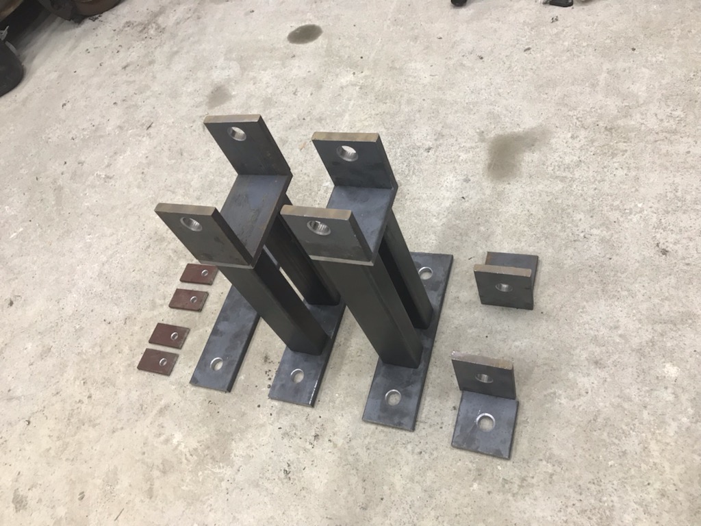

Es gibt Neuigkeiten vom Metallbauer, Bild anbei. Vorbereitung der Wandhalter zum schweißen... Mast wird nun der gebrauchte, den er kurzfristig aufgetrieben hat. Ist 6m lang, unten 130mm oben 70mm. 3mm Wandung. Es schreitet voran...

Wandhalter

was wir sonst noch so tun
Dateiname: 20220901_195405.jpg
Dateigröße: 4.31 MB
Titel: was wir sonst noch so tun
Information: sorry für off Topic
Heruntergeladen: 339
