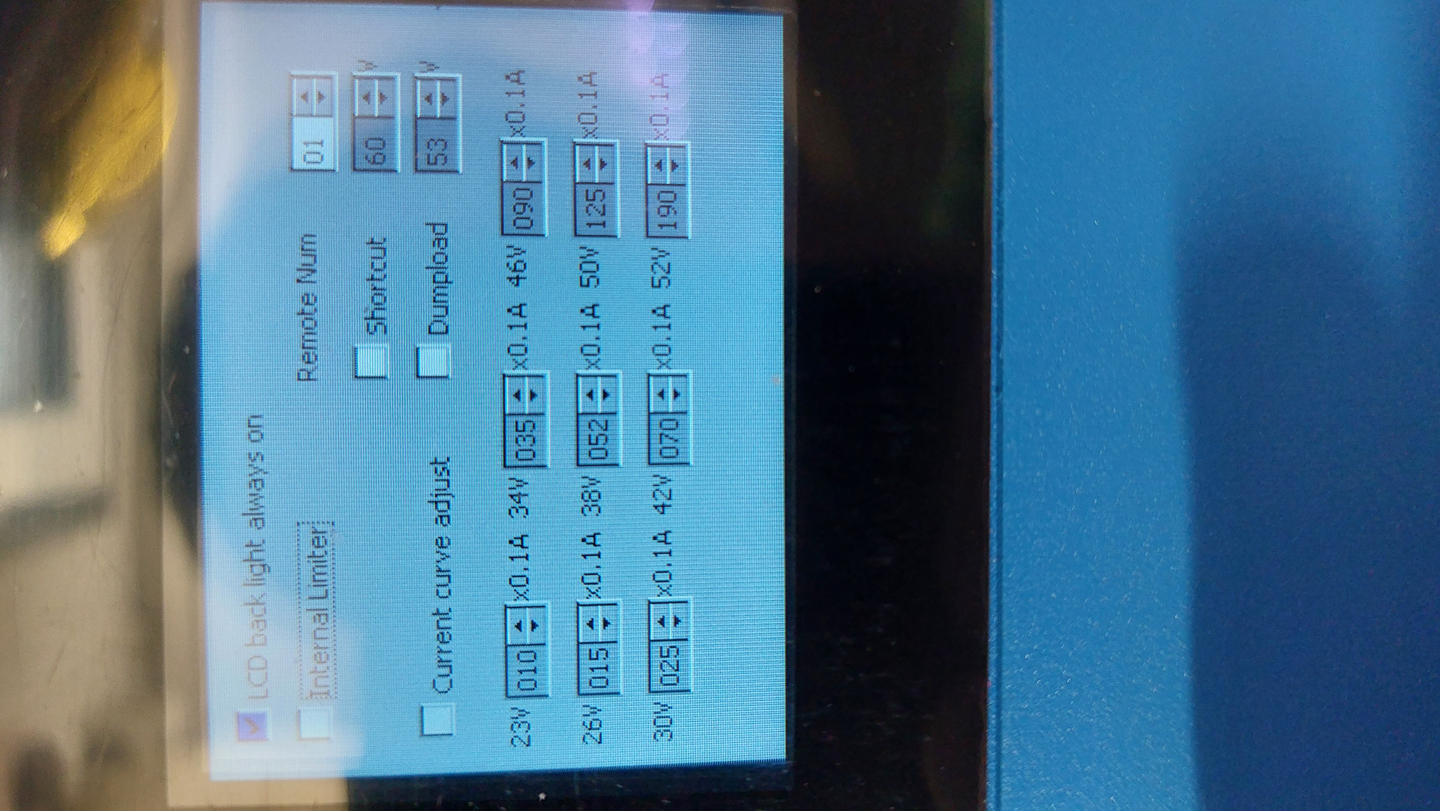

Hast du dieses Standardsetup, wenn du auf 22-60V stellst, siehe Bild anbei. Das könnte schonmal grob passen für i-1500 und i-2000. Die Generatoren sind gleich. Da sind nur leicht gestutzte Flügel. Und das i-2000 überlastet den Generator eigentlich, wenn es um die Sturmsicherung geht.
Das i-1500 eigentlich auch schon, denn ich waage zu behaupten, dass ista da eigentlich den Generator der i-1000 mit viel kleineren Flügeln dran prügelt. Gleiches behauptet übrigens auch Che, stimmts?
Standardsetup
ja das shieht bei mir identisch aus wenn ich den WR auf 1000G-WAL umstelle

Ich dachte der Strommesser am SUN kalibriert die interne Endstufe. Also quasi ich stelle 500W laut Kennlinie ein, dann misst das Teil ob hinten auch wirklich 500W gemacht werden?! OK macht er, aber nicht so wie ich dachte, sondern so dass er das maximale begrenzt :-)
Das Standardsetup (22-60V) passt 1a zu unseren Istabreeze. Ich hab mir die Windkanalmessung gerade nochmal angeschaut. Hab die mittlerweile auch im Original vom i-2000 mit 110cm Flügel und i-1000 mit 94cm Flügel. Beide mit gleichem Generator. Ista hat nur den einen. Auch bei den Ersatzteilen. Die großen sind für die Helis.
Dein i-1500 liegt genau zwischen meinen beiden gemessenen. Aber die Werte müssten trotzdem gut passen. Kannste vorerst genau so lassen. Also die der Version 22-60V! Auch das Dumpload und den Kurzschluss würde ich genau so lassen: Kommt ne Böhe geht nur kurz der Widerstand rein und holt das Windrad wieder runter auf normale Spannungen. Kommt der Sturm und die Spannung steigt weiter, sollte mit Kurzschlussbremse bei 60V alles noch safe sein! Aber das Feintuning (ob du es denn wirklich noch brauchst) würde ich dann Che überlassen.
