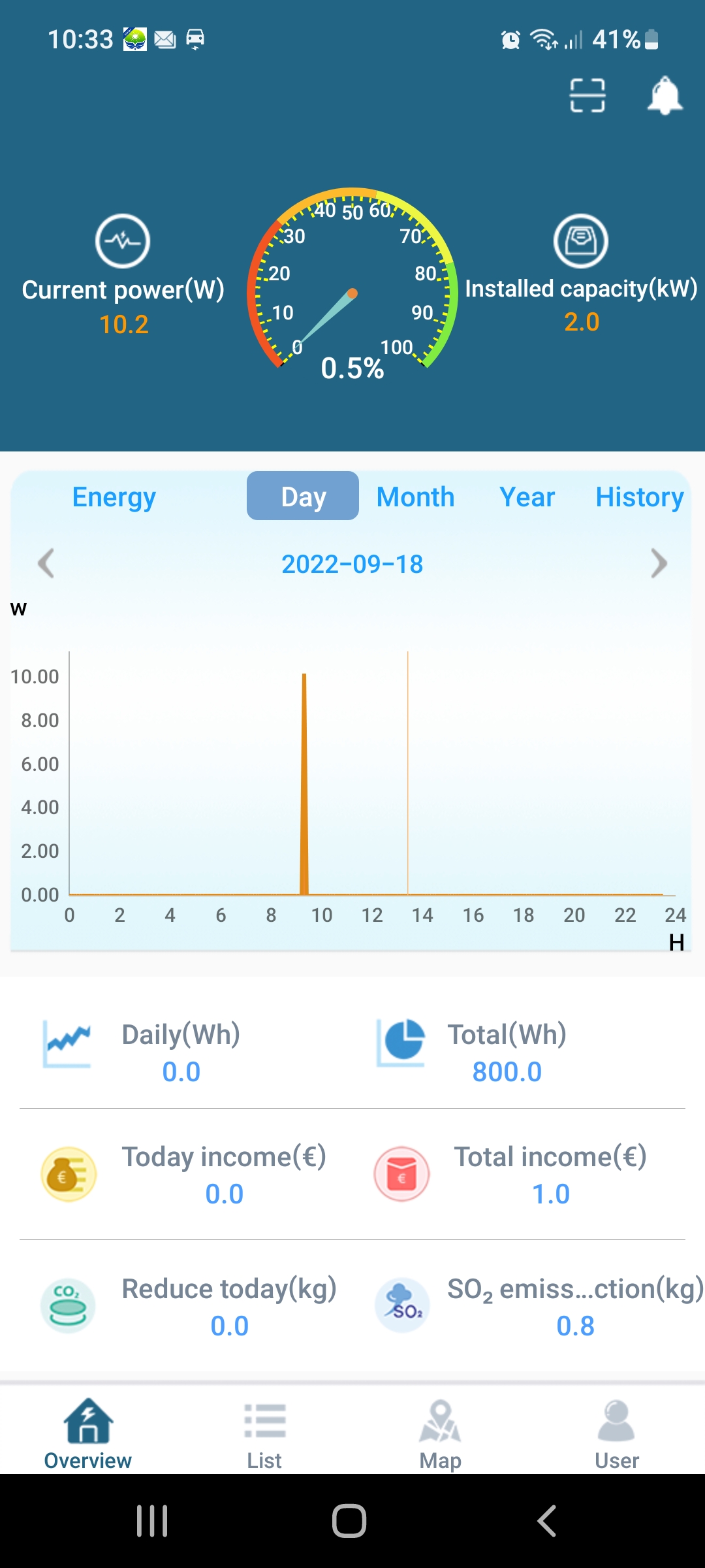

Hi, endlich läuft mein PC wieder (Adata M2 SSD mit defektem Controller hat alles lahm gelegt... das muss man erstmal finden). Egal, ich habe in der Zeit den Eigenverbrauch vom SUN mit zwei Multimetern versucht zu messen. Jeweils die AC Spannung über 2 Phasen vom Generator (i-2000) und über eine Phase den AC Strom, während der SUN verschiedenen Werte einspeiste. Hier die Ergebnisse, laut der Formel von Che:
0,6A bei 16,3V bei 10W Einspeisung = 17W ergo 7W Eigenverbrauch
1,2A bei 19,3V bei 30W Einspeisung = 40W ergo 10W Eigenverbrauch
1,7A bei 21,5V bei 50W Einspeisung = 63W ergo 13W Eigenverbrauch
In wie weit Che seine Formel U*I*1,73 stimmt, habe ich nicht recherchiert. Mehr als 50W bringt der Akkuschrauber nicht.
Ich warte immer noch auf meine Wandhalter vom verzinken... Echte Werte sollten bald folgen.
Auf jeden Fall ist der Eigenverbrauch so gemessen ja mal richtig gut. Wie eigentlich alles theoretische bisher am SUN. Aber Haltbarkeit und auch dessen Dumpload muss sich erst noch beweisen.
Mein fehlender WLAN Adapter ist übrigens auch angekommen. Die "tolle" China App (englisch und Chinesisch können gewählt werden) ist vollgestopft mit verschachtelten Einstellungen. Die Anzeige in der App ist ca. 10min zeitversetzt und dann ein Mittelwert. Also mit dem Akkuschrauber mal 2min 50W erzeugen resultiert in der App 10min später auf verharren bei 10W für ca. 10min. Nicht optimal, aber wenn am Ende des Tages die Summenwerte stimmen ist das akzeptabel. Mal ein Bild der App anbei.
SUN Smart Client App

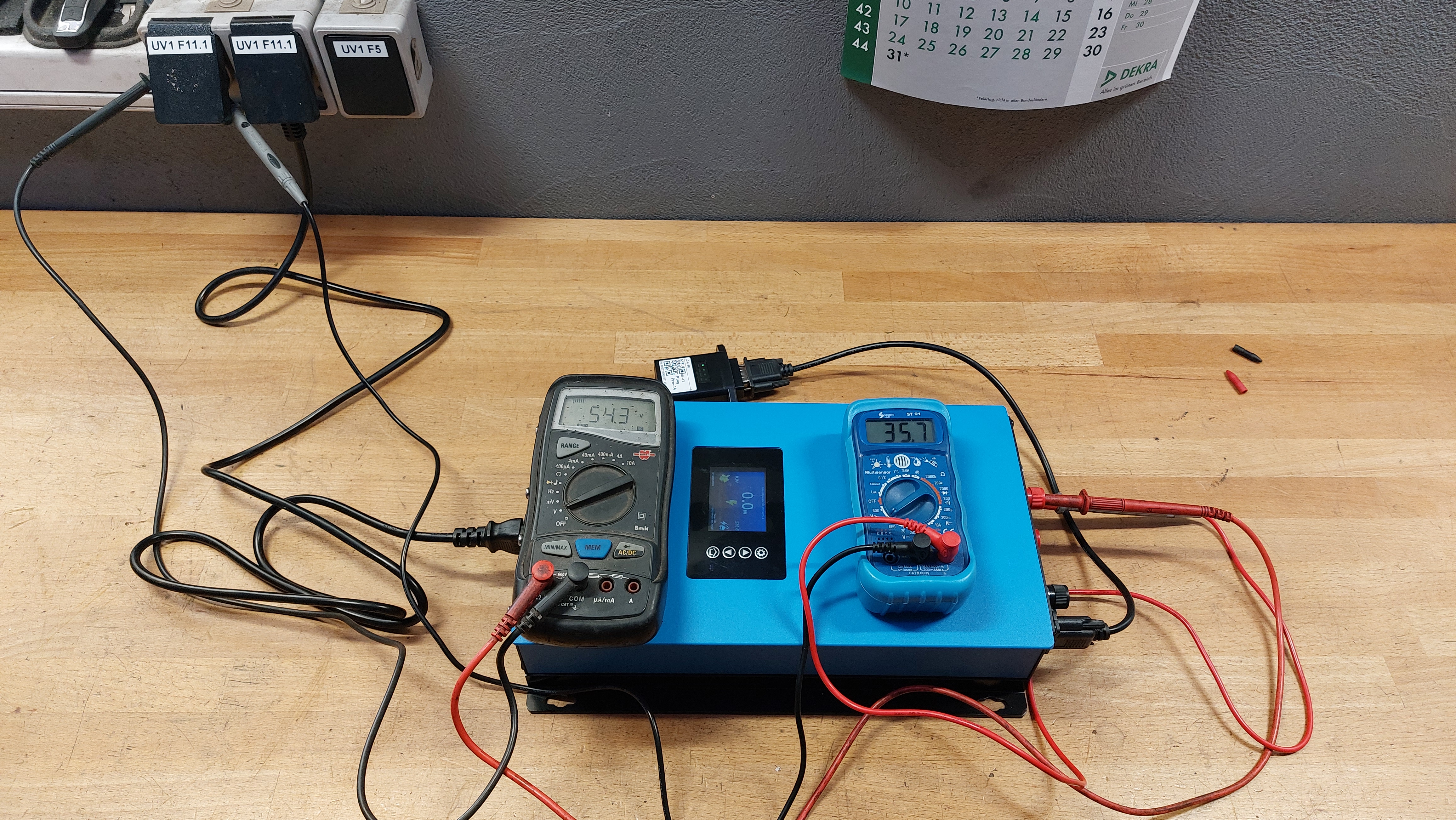

Gepostet: 25.09.2022 - 10:02 Uhr  ·  #159
Mein Messaufbau anbei als Bild. N und L in der Steckdose habe ich durch drehen des Steckers getauscht. Gleiches Ergebnis. Allerdings sind es mit einem besseren Multimeter, was nicht im 200V AC Spannungsbereich misst, sondern ein auto Range hat dann schon 54V AC gegen PE. Im DC Messbereich sind es 0,0xV schwankend, also quasi 0.
Der PE am SUN ist auch verschalten, dass nur, falls es daran Zweifel gibt. PE und Gehäuse und blanke Teile haben alle Durchgang zum PE am Stecker.

Beiträge: 4566
Gepostet: 25.09.2022 - 10:12 Uhr  ·  #160
Nachtrag:
Stelle doch mal bitte fest, wieviel V AC durch den WR vom Netz aus gedrückt wird, wenn kein Generator angeschlossen ist!
Also Eingang offen.
Damit Du nicht ins Grübeln kommst, ob nun Netz-N an System-N angeschlossen ist:
Stecke den Stecker doch nach der 1. Messung einfach mal um 180° gedreht ein!
Dann also evtl. 2 Spannungswerte, oder 6. ;-)
(Aha, gerade gelesen, Drehung schon erfolgt. Mal mit offenem Eingang aber noch!
Welches Messgerät? Grübel, grübel. Evtl. Beide nacheinander.
Wenn 2 Phaseneingänge etwa gleiches Ergebnis, kannst Du vermutlich abbrechen).
