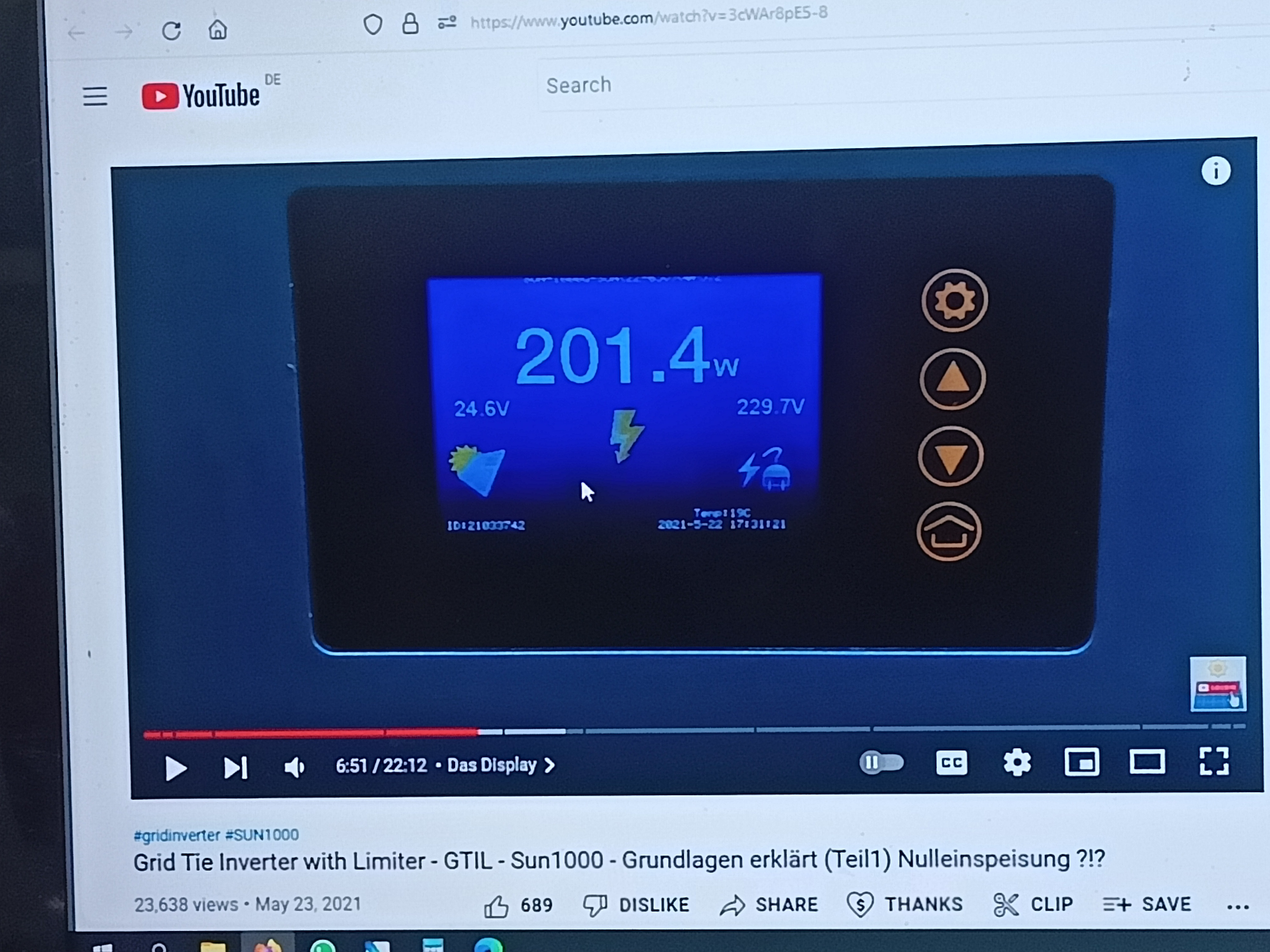

Aus Batterie einspeisen:
Ja aber in dieser Konstellation ist er doch auch gut zu gebrauchen
Aber nur kurz zur Probe oder ansonsten unter Aufsicht! Denn es gelint nicht, die Kennline so um zu stricken, dass Tiefentladung vermieden wird, geschweige denn, dass 30% oder mehr ständig in der Batterie verbleibt.
Noch mal Che , da ist einiges an Potential vorhanden diesen Nettzwechselrichter auch aus einer 24 Volt Batterie zu betreiben
Hier im Foto wird er an einer Batterie betrieben mit Limitierung auf max 200 watt Einspeisung ins Hausnetz und noch ohne dieser "Zange" um den Bedarf im Haus zu messen ! Und dann die Ausgabe leistung diesem Wechselrichters Bedarfsgerecht anzupassen ! Finde ich genial für diesen Preis
