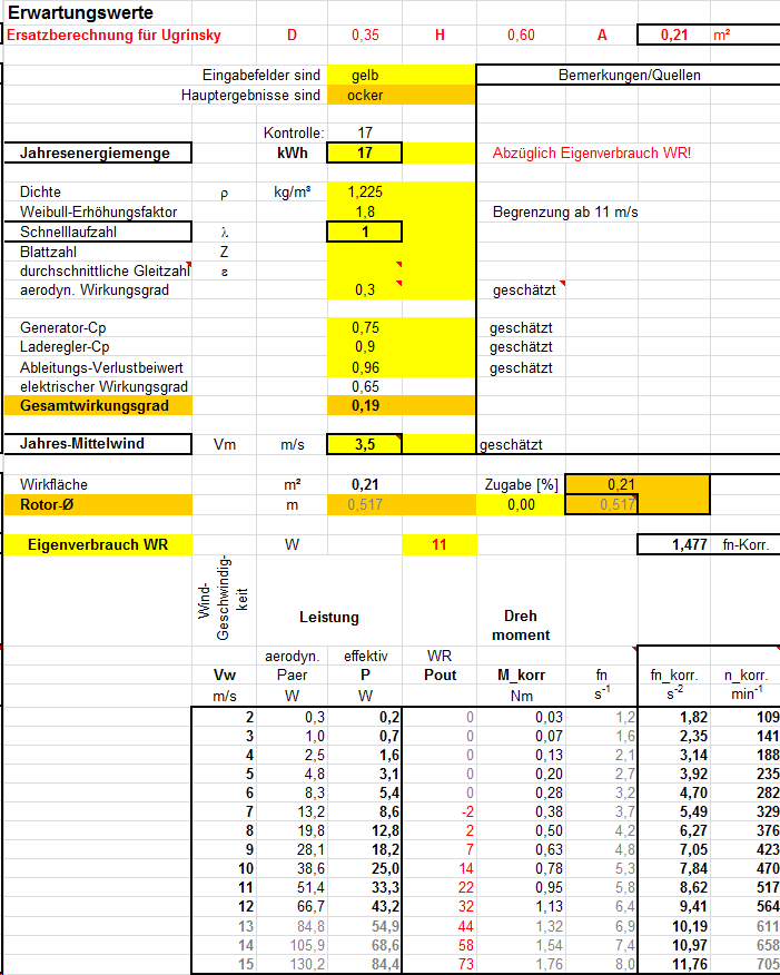

Hier das Diagramm mit Leerlaufspannung U0 und geschätzter Leistung des Rotors
Beiträge: 3712
Re: Schrittmotor gleichrichten, wie?
Gepostet: 25.09.2022 - 18:25 Uhr  ·  #10
Vw über 13 m/s sind bei mitelguten Standorten wie z.B. Berlin mit 4,1 m/s Jahresmittelwind von der Wahrscheinlichkeit her uninteressant, s. Bilder 20 und vor allem 21 in http://www.geopolos.de/Entwick…c528057652
Nach bestem Wissen und gewissen ergeht die Ersatzberechnung im Anhang. Ersatz deshalb, weil der Ansatz ansich für Normalwindräder gemacht ist. Habe von der Wirkfläche rückwärts rechnen müssen.
Was beim Normalwindrad für D raus gekommen wäre, ist zu erkennen. Habe aber mit dem fn-Korr.-Faktor die wahren Drehzahlen und Drehmomente bestimmt.
Das mit dem WR klammere mal geistig aus! Würde sich bei so einem Kleinding nicht lohnen.
Der aerodyn. Cp geht linear ein. Alle anderen Cp auch.
Da bei 13 m/s eben ca. 50W möglich erscheinen, solltest Du Ausschau halten nach einem anständigen Generator.
Evtl. einen den ElvWis vertreibt.
Grüße, Che

In meinen Leistungsberechnungen ist ein Fehler. Ich habe (windgeschwindigkeit * durchströmte Fläche)³ gerechnet :/
Leider kann ich das nicht mehr korrigieren...
@Che
Mein Rotor hat einen Umfang von ~1.1m. Bei einer SLZ von 1 ergibt das 55rpm bei 1m/s. Aber du kommst auf erheblich niedrigere Drehzahlen. Weil der Generator den Rotor soweit runterbremst?

Da hast Du Recht.
Da war bei mir noch ne Berechnung für einen kleinen Darrieus drin.
Außerdem habe ich beim fn_Korrektur-Faktor genau falsch rum gerechnet. Der dreht ja schneller, weil er den geringeren D hat.
Im Anhang korrigierte Version. Einfach über bisher gespeicherte Datei rüber bügeln!
Gruß, Che
