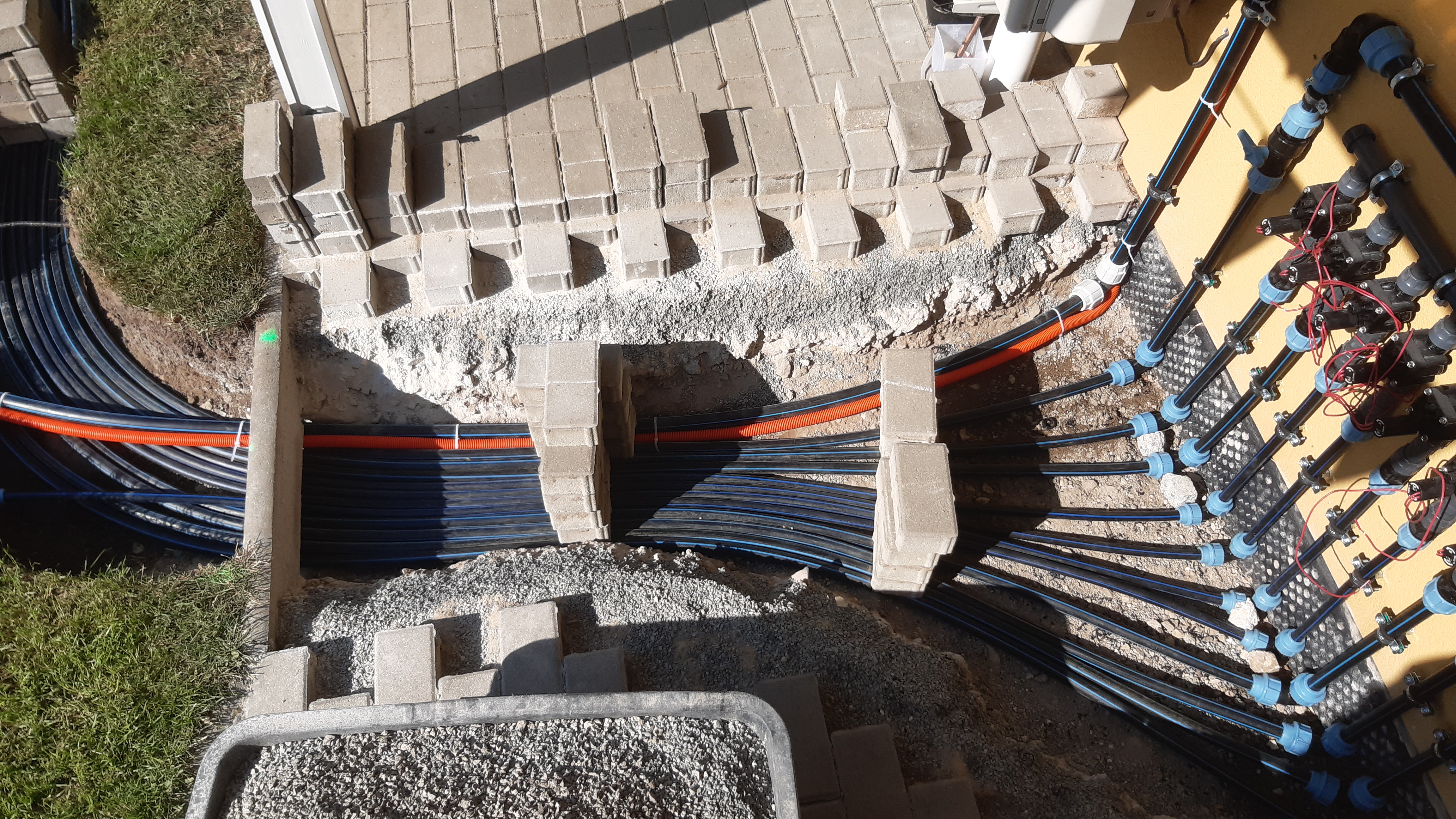

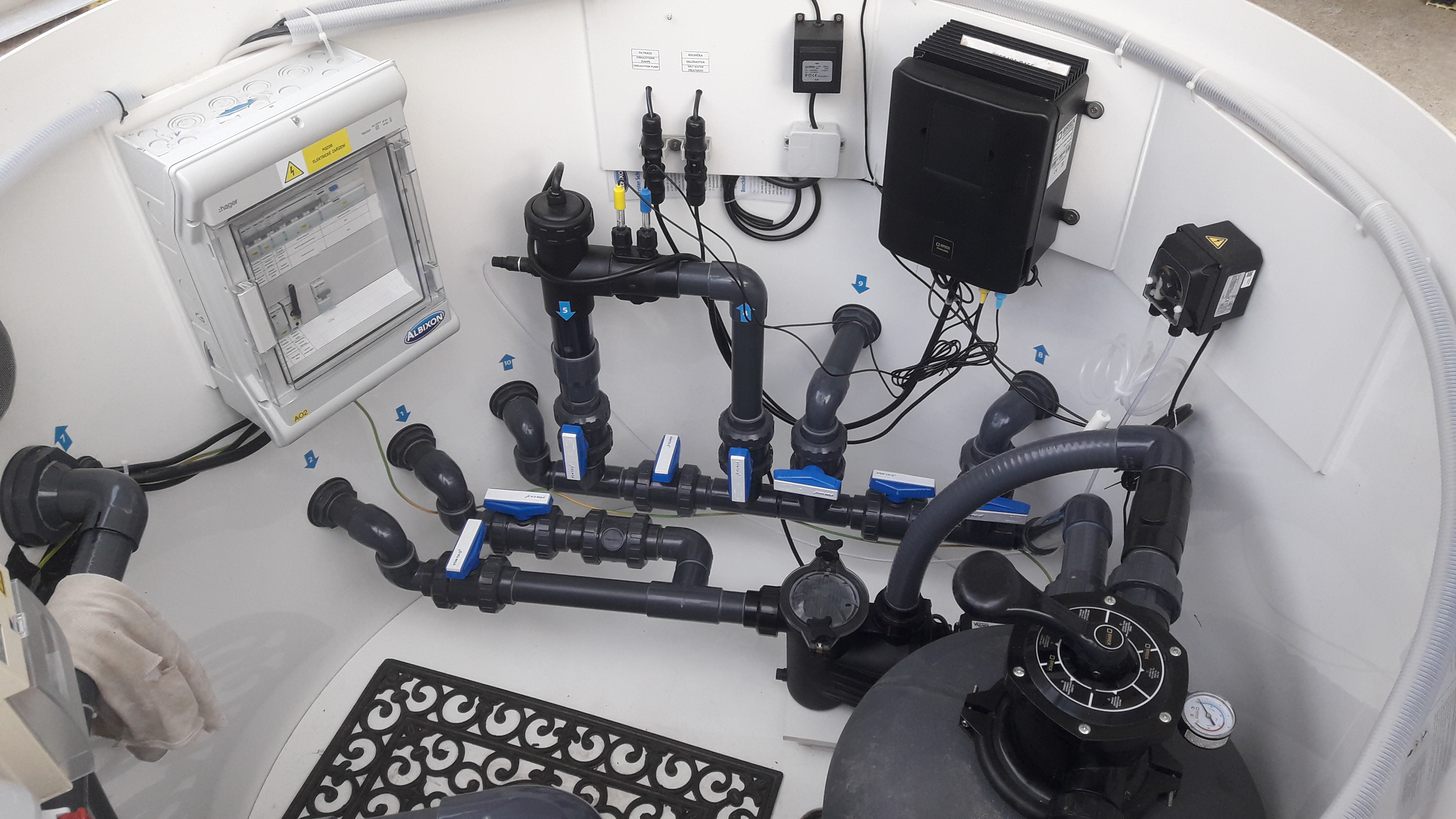

Um mal von dem trockenen Thema wieder weg zu kommen. Anbei mal ein paar ganz andere Bilder...
Vielleicht hat sich ja der ein oder andere gefragt, warum brauch ein Pool eine UV und nicht einfach nur einen Stecker? Naja, ich hab da mal ein Bild für euch von meinem Technik Schacht. Was man da noch nicht sieht ist die Gegenstromanlage und die Wärmepumpe. Das ganze Teil ist Salzwasser. Fast ein halbes Jahr über 30°C. Alles regelt sich selber, dank mir und viel Arbeit. Da war mal ein Kondensator der Umwälzpumpe geplatzt. Wasserstillstand bei über 30°C. Wer Ahnung hat weiß, da dauert es keine Woche und das Wasser ist grün. Dank Technik Verständnis hatte ich nur 3 Tage Ausfall...
Von meiner App gesteuerten Bewässerungsanlage mit 10 Kreisen im ganzen Garten will ich gar nicht erst reden. Da nur mal ein Bild der Leitungsverlegung anbei. Das macht auch alles allein, Wetterabhängig, Koniferen, Gewächshaus, Beete, Rasen...
Ich sag euch, normal gibt es bei mir nicht... Heute bin ich erst wieder im Autoforum verwarnt worden, weil ich den Leuten erklärt habe, dass es nicht schlimm ist am eAuto mal ein paar orange Hochvolt-Kabel abzuziehen. Die Stecker haben alle eine Pilotleitung. Bevor da Funken fliegen ist das Relais am Akku längst aus...
Pooltechnik
Dateiname: Pooltechnik.jpg
Dateigröße: 3.14 MB
Titel: Pooltechnik
Information: Schon länger her, jetzt noch mehr da drin...
Heruntergeladen: 640

Bewässerungsanlage
Dateiname: Bewässerungsanlage.jpg
Dateigröße: 4.65 MB
Titel: Bewässerungsanlage
Information: nur der Anfang...
Heruntergeladen: 660

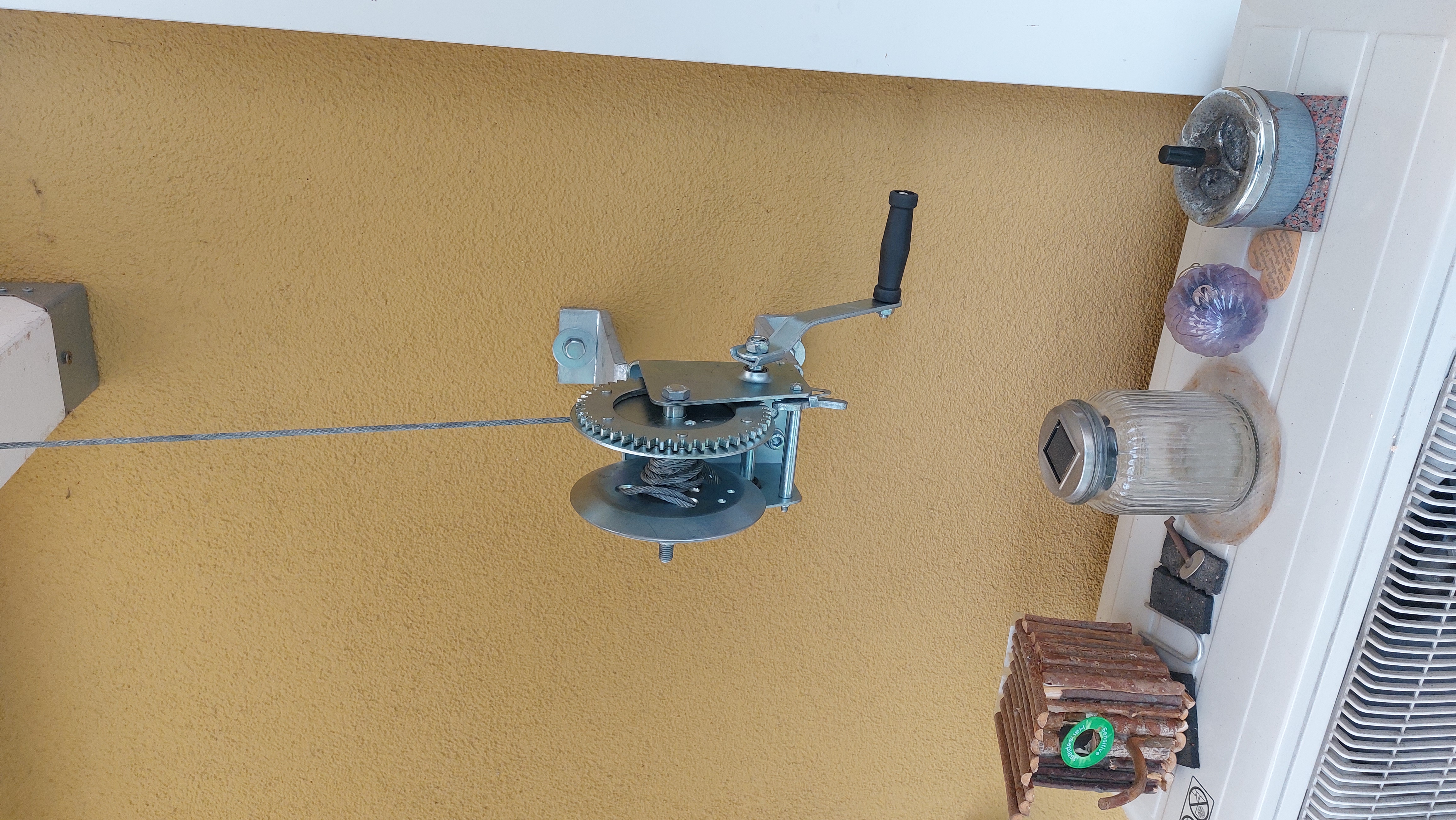

Kleines Update, die Anlage steht!! Ich bin online!
Nun heißt es bei mir in der Stadt nicht warten auf Wind, nein, warten auf Sturm. Hahaha. Momentan ist es eine Windfahne, kein Windrad. Aber zumindest das Ausrichten macht es schonmal gut.
Vorangegangen war mein armer Arbeitsrucksack mit 25kg Estrichsack zum Testen. Dabei entdeckte ich eine Schwachstelle, die ich so als letztes gedacht hätte! Das 5mm Stahlseil, was zur 20euro Seilwinde dazu war scheint nur ein Seilchen für meine Kräfte beim Aufrichten zu sein. Bild anbei. Das druselt richtig auf... Werd ich wohl mal gegen was ordentliches ersetzen müssen?! Hat zwar alles gehalten beim Zementsacktest. Aber dann mit Windrad dran, sind wir lieber auf die Leiter gestiegen und haben soweit es ging mit gedrückt beim Kurbeln. Alles andere hält sehr gut. Das nächste was wohl nachgibt ist in der waagerechten dann der Mast, der sich biegt. Zumindest optisch hängt der waagerecht schon ordentlich durch.
Ich danke allen eurer Hinweise und Hilfe. Demnächst bau ich dann die Elektrik und den Blitzschutz zu Ende... Momentan steck der WR einfach in der Steckdose und das 3x6qmm Kabel vom Windrad geht durch das gekippte Fenster rein. Dessen Zugentlastung am Mast sieht man auf dem einen Bild. Eine gebogene Gewindestange durch 2 Löcher klemmt das Kabel innen fest. Aber all das andere sind jetzt noch Feinheiten. Erstmal steht die Windfahne und sieht 1a aus.

Ich packe meinen Rucksack...
Dateiname: 20221015_105711.jpg
Dateigröße: 3.82 MB
Titel: Ich packe meinen Rucksack...
Information: ...und nehme mit, 25kg Estrich.
Heruntergeladen: 578
Die 20euro Seilwinde
Dateiname: 20221015_105658.jpg
Dateigröße: 4.04 MB
Titel: Die 20euro Seilwinde
Information: Handbetrieb...
Heruntergeladen: 575
Gepostet: 15.10.2022 - 23:06 Uhr  ·  #217
OHA, das kennen wir, das Problem ist der ZU KLEINE RADIUS.. an dem das Seil gewickelt wird...einfach MEHR Seil anschlagen ?

Was meinst du mit mehr Seil anschlagen?
An der Stelle war ich nie beim Kurbeln, das ist reine Quetschung. Keine Last. Das Bild war bei längstem abegwickeltem Seil.
Hab mir auch schon gedacht, was soll ein dickeres Seil bringen, das wird genauso scharf gebogen und dann gequetscht.

Gepostet: 15.10.2022 - 23:14 Uhr  ·  #220
Nee, es gibt Bemassungen für den Mindestumfang der Trommel..die hier ist zu dünn..
