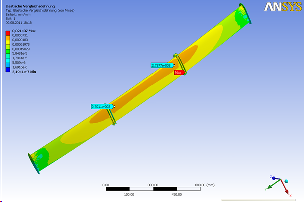

@ Burnsi:
Wenn Du mit Blattbreiten 100mm arbeitest, dann nicht voll 3D-drucken!
Sondern die Außenschale, so dick wie drucktechnisch nötig, und innen zur Ausstützung mindestens einen Steg. Holm nennt man das. Können auch 3 sein.
An der Anlenkung, (an den Blattenden bezüglich Festigkeit garnicht so günstig) auch mehr Material vor sehen als dort, wo es nicht gebraucht wird.
Im Anhang als Anhaltspunkt die Bereiche höchster Dehnung, also auch höchter Belastung, bei Einspannung nicht an den Enden, Empfehlung.
Allerdings:
Da die Streben an den Enden auch als Endscheiben wirken (kannst Du hier brauchen!), unter dem Gesichtspunkt dann wieder o.K..

Aus Berechnungen für Trawersen oder ähnliche Belastung weiß Ich das die Befestigung etwa 20 % von Aussen, die gleichmäsigste Belastung ergeben würde.
Mit Endscheiben eher noch etwas weiter Aussen ~ 18 % .
Beiträge: 3712
Re: Hilfe für's Bemaßen eines Darrieus Rotors gesucht!
Gepostet: 23.10.2022 - 20:03 Uhr  ·  #28
Und ich weiß aus dem Studium, Fach Staik, dass es die Besselschen Punkte gibt, Abstand von den Enden 0,23*Länge.
Hatte ich Dir aber schon mal geschrieben. Unterschied zu 0,25 aber nicht groß.
Bei denene unterstützt gibt es die geringsten Materialbelastungen, wenn die Längenlast (Flächenlast) ganz gleichmäßig ist.
So wie bei einem Bücherbrett, wenn es vollständig mit gleich schweren Büchern bestückt ist.
Hier würde ich aber an den Enden einspannen, selbst wenn man dann etwas stabiler bauen muss.
Dann kann man mit flächigen Streben gleichzeitig die Randwirbel unterdrücken, wie man es mit Endscheiben nie schaffen würde.

Ich habe auch nur geantwortet da mit dem bunten Bild kaum jemand etwas anfangen kann, will aber nicht drauf rumreiten.
Da mir die 23 % von Aussen irgentwie nicht sympatisch waren, habe ich mit einem 2 Meter Lineal mal versucht die Sache zu untersuchen.
Da auch das nicht hundertprozentig grade war in beide Richtungen getestet.
Ergebniß ist einmal bei 22,25 % ausgeglichenes Verhältniß, und anders herum 22,5 % ,habe Ich so nicht gedacht !!
Beiträge: 3712
Gepostet: 24.10.2022 - 22:27 Uhr  ·  #30
Na siehst Du! Doch nicht so blöd, die in der Hochschule.
