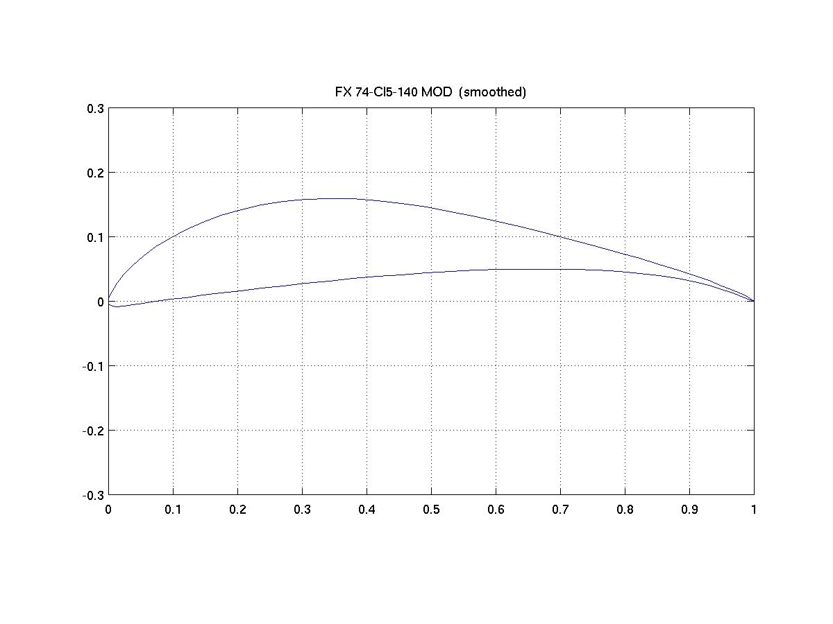

Also spezielles Wortmann-Profil, was im Original aber so aus sieht:
https://m-selig.ae.illinois.edu/ads/afplots/fx74cl5140.gif
Das ist aber dicker, und an der Hinterkante empfindlich dünn.
Daher ist es wohl modifiziert worden.
Entweder Aloys erklärt sich dazu, oder ich, evtl. mit einem Profilfachmann, werde das nachempfinden und dann durch simulieren. Man sieht anschließend ja sofort die Eignung und kann mehrere Versuche starten, in kurzer Zeit.

Habe mir hoffentlich das richtige modifizierte Profil raus gesucht zur Simulation. Ein anderes in der Umgebung vom FX74-CL5-140 mit Vermerk Low-Re wird aber bei Prof. Selig garnicht gelistet.
Das also mit der Gif-Datei im Anhang.
Dürfte das sein, was FamZim verwendet hat. Dazu Link: Forum/cf3/topic.php?p=56674#real56674
Daten runter geladen und in QBlade X-Foil-simuliert. Zuvor noch die Hinterkante etwas aufgedickt, wie beim Aloys auch.
Gewählt TE-Gap 0,5 (*relativer Dicke). Bei 100mm Chordlänge also 0,5*9,7mm = 0,5mm Hinterkante etwa.
(1 mm gehen sicher auch, da zum Originalprofil "technisch scharf" keine nennenswerten Unterschiedede bei der Simulation.)
Zum Vergleich noch NACA 0018.
Die 3 simulierten Profile
Ca- Polaren und die mit den Gleitzahlen Ca/Cw (Auftriebsbeiwert / Wid.-Beiwert), einem Gütekriterium der Verwendbarkeit,
bei Re- Zahlen von 30.000 bis 150.000
Ergebnisse für das Worthmann-Profil ernüchternd!
Zwar zieht es dem NACA ab Re 150.000 davon. Aber damit ist es für mich kein Nieder-Re-Profil mehr!
Unter 100.000 zumindest lt. Simulation unbrauchbar. Das NACA aber schon bei 40.000 Gleitzahlen über 10 bis Alpha 7°
Welche Re-Zahlen werden hier gebraucht, ergeben sich aus Geometrie und Rechnung?

Bei 300mm D und Blattbreite 50 mm Re lediglich ca. 33.000 bei bereits 5 m/s! Verdammt wenig.
Bei Version von Aloys 100.000. FX-Profil bereits geeignet. Allerdings hat er mit 145mm so breite Blätter und deren 5, dass sich ne Solidity von 0,9 ergibt. Zu zu ordnende TSR laut bekannter Kurve lediglich 1,3! Damit wird es mit Re 100.000 erst was bei ca. 7,7 m/s, von erwartbarem geringen Cp mal ganz abgesehen. Daher wohl auch lediglich Kunst am Bau bei höheren Winden.
Die Werte in meiner handschriftlichen Berechnung verhalten sich bei Variation linear.
Entweder ich habe mich bei der Profilzuordnung geirrt, oder das spezielle FX-Profil ist zumindest lt. Simulation nicht die beste Wahl für einen kleinen Darrieus. Für Segelflugmodelle mag es aber gut gehen, ab ausreichend Re-Zahl.
@ Burnsi:
Entweder Irrtum, oder es wird bei Deinen kleinen Abmessungen vergebliche Müh, zumindest in Luft.
Trotz Blattbreite schon 50 mm.
Kannst es mit 100 mm versuchen. Dann kommst Du aber bezüglich Solidity und Cp etwa dort an, was Aloys alias FamZim schon versucht hat. Für ein Windspiel vielleicht sogar ausreichend.

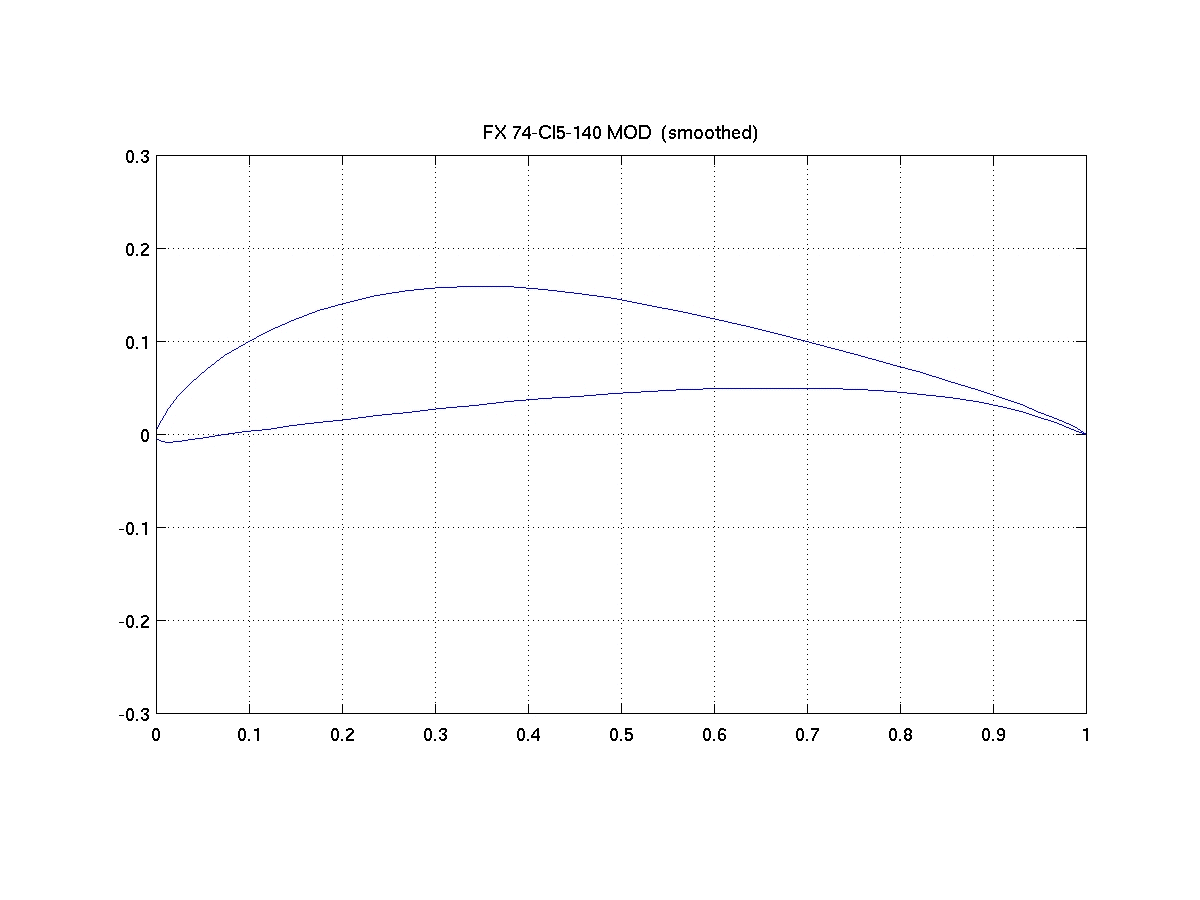

Ich habe mal meine Schneideschablonen rausgesucht.
Es ist das FX 74 -CL 5-140 mod --also nicht ganz Original.
Beiträge: 4526
Re: Hilfe für's Bemaßen eines Darrieus Rotors gesucht!
Gepostet: 19.10.2022 - 18:31 Uhr  ·  #25
Ja dann wohl so, wie ich rausgesucht habe. Heißt auch - mod. Nur habe ich das Ende etwas aufgedickt, aus handhabungstechnischen Gründen.

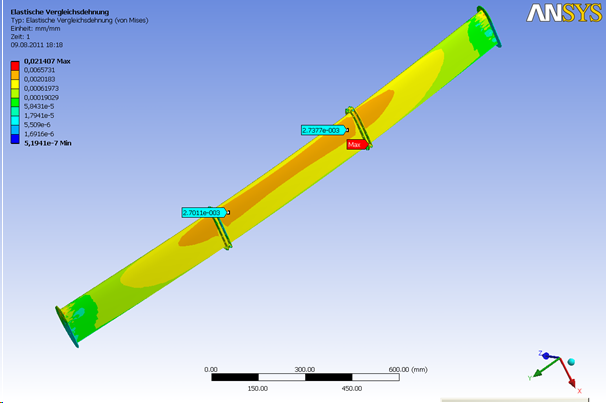

Wenn Du mit Blattbreiten 100mm arbeitest, dann nicht voll 3D-drucken!
Sondern die Außenschale, so dick wie drucktechnisch nötig, und innen zur Ausstützung mindestens einen Steg. Holm nennt man das. Können auch 3 sein.
An der Anlenkung, (an den Blattenden bezüglich Festigkeit garnicht so günstig) auch mehr Material vor sehen als dort, wo es nicht gebraucht wird.
Im Anhang als Anhaltspunkt die Bereiche höchster Dehnung, also auch höchter Belastung, bei Einspannung nicht an den Enden, Empfehlung.
Allerdings:
Da die Streben an den Enden auch als Endscheiben wirken (kannst Du hier brauchen!), unter dem Gesichtspunkt dann wieder o.K..

Aus Berechnungen für Trawersen oder ähnliche Belastung weiß Ich das die Befestigung etwa 20 % von Aussen, die gleichmäsigste Belastung ergeben würde.
Mit Endscheiben eher noch etwas weiter Aussen ~ 18 % .
Beiträge: 4526
Gepostet: 23.10.2022 - 20:03 Uhr  ·  #28
Und ich weiß aus dem Studium, Fach Staik, dass es die Besselschen Punkte gibt, Abstand von den Enden 0,23*Länge.
Hatte ich Dir aber schon mal geschrieben. Unterschied zu 0,25 aber nicht groß.
Bei denene unterstützt gibt es die geringsten Materialbelastungen, wenn die Längenlast (Flächenlast) ganz gleichmäßig ist.
So wie bei einem Bücherbrett, wenn es vollständig mit gleich schweren Büchern bestückt ist.
Hier würde ich aber an den Enden einspannen, selbst wenn man dann etwas stabiler bauen muss.
Dann kann man mit flächigen Streben gleichzeitig die Randwirbel unterdrücken, wie man es mit Endscheiben nie schaffen würde.

Ich habe auch nur geantwortet da mit dem bunten Bild kaum jemand etwas anfangen kann, will aber nicht drauf rumreiten.
Da mir die 23 % von Aussen irgentwie nicht sympatisch waren, habe ich mit einem 2 Meter Lineal mal versucht die Sache zu untersuchen.
Da auch das nicht hundertprozentig grade war in beide Richtungen getestet.
Ergebniß ist einmal bei 22,25 % ausgeglichenes Verhältniß, und anders herum 22,5 % ,habe Ich so nicht gedacht !!
Beiträge: 4526
Gepostet: 24.10.2022 - 22:27 Uhr  ·  #30
Na siehst Du! Doch nicht so blöd, die in der Hochschule.
