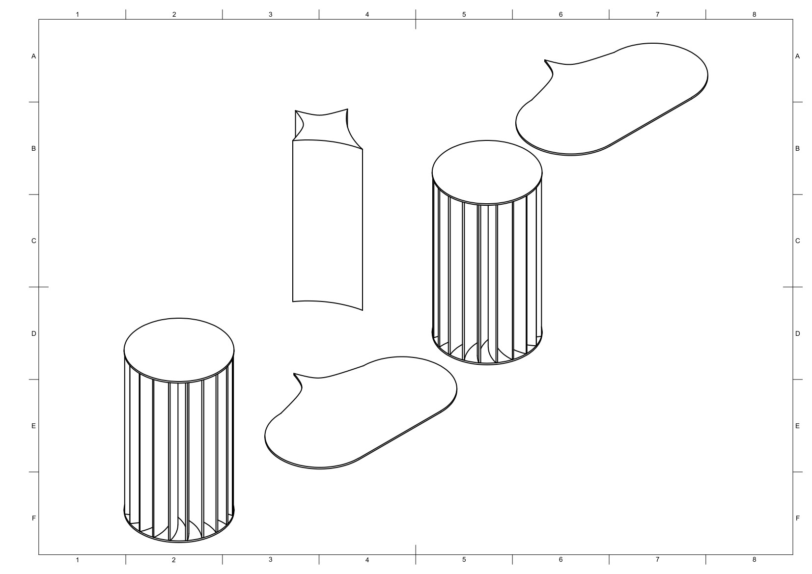

Hallo miteinander
Meine Idee einer Windkraftanlage mit gegenläufigen Rotoren und Windleitflächen ist erst im Ideenstadium, es gibt bisher weder genaue Pläne noch ein Funktionsmodell, trotzdem würde ich gerne schon mal Feedback von der hier versammelten vielfältigen Expertise erbitten wollen.
Viele Grüße und vielen Dank im voraus
Ideenskizze Gegenläufige Rotoren mit Leitflächen
Dateiname: turbine Zeichnung.jpg
Dateigröße: 95.13 KB
Heruntergeladen: 1072

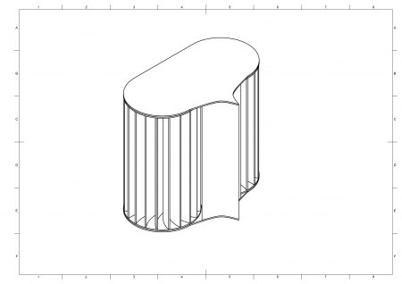

Turbine mit 2 gegenläufigen Rotoren
Dateiname: zeichnung2.jpg
Dateigröße: 77.67 KB
Titel: Turbine mit 2 gegenläufigen Rotoren
Information: Turbine mit 2 gegenläufigen Rotoren
Heruntergeladen: 1068

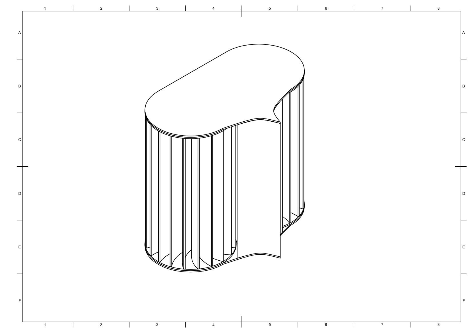

Explo Turbine 2 gegenläufige Rotoren
Dateiname: zeichnung.jpg
Dateigröße: 86.22 KB
Titel: Explo Turbine 2 gegenläufige Rotoren
Information: Explo Turbine 2 gegenläufige Rotoren
Heruntergeladen: 1069

Re: Ideenskizze Gegenläufige Rotoren mit Leitflächen
Gepostet: 30.10.2022 - 18:51 Uhr  ·  #2
interessant.
Da es sich um eine windrichtungsabhängige Konstruktion handelt wäre das eine Nischen - Option für Strömungskorridore natürlicher Machart oder an/oder zwischen Gebäuden, Tunneln u.A., dort wo passend dazu eine fest vorgegebene Strömungsrichtung anliegt.
Gepostet: 30.10.2022 - 19:10 Uhr  ·  #3
Hallo Carl
Nein, ist schon so gedacht , daß die ganze Turbine in Windrichtung ausgerichtet wird, hab ich hier nicht mit skizziert, ist erst mal bloß das Grundprinzip.
Die Lamellen sind auch in der Zeichnung viel zu viele , ich denke gerade so an 9 pro Rotor, wahrscheinlich kann man noch weiter runtergehen..
Kay
Beiträge: 5327
Gepostet: 30.10.2022 - 20:34 Uhr  ·  #4
vertikalrotoren haben in der Regel einen signifikant geringeren Wirkungsgrad als Horizontal Rotoren.
Wie sehr sich an Deiner Kostruktion die gegenläufig funktionierende Einleitfläche in der Mitte günstig auf den Gesamtwirkungsgrad auswirkt und in welcher Relation der Konstruktionsaufwand dazu steht verglichen mit State of Art Technik ist die Frage.
Wenn Du das als überall einsetzbares Modell sehen möchtest und es später vielleicht vermarkten möchtest wird das daran gemessen.
An Deiner Stelle würde ich erstmal ein kleines Modell bauen.und schauen wie das unter verschiedenen Vorbedingungen läuft.

Beiträge: 2363
Gepostet: 01.11.2022 - 13:36 Uhr  ·  #11
Der eingezeichnete Luftstrom in Ches Bild ist schon richtig.
Linke Seite strömt die Luft rein und der Windabgewanten Seite wieder raus.
Nur das Spiralgehäuse braucht man nicht bei Savonius .
Der Vorteil beim Dualen ist aber das die Schaufeln nicht gegen die Luftströmung arbeiten müssen sondern vom strömungsleitenden Keil davor abgedeckt sind.
Also 2 gegenläufige Savoniusse mit Leittechnik.

Beiträge: 5327
Gepostet: 01.11.2022 - 14:10 Uhr  ·  #13
Klingt vernünftig,
der Haupgrund ist jedoch die Einleit - Vorrichtung in der Mitte zwischen den beiden Rotoren:
Diese teilt die Strömung in einen nach rechts und in einen nach links gerichteten Luftstrom. Folglich ist dann die Anordnung der Drehrichtung optimalerweise daran angepasst.
Beide Rotoren drehen sich Gesicht zum Wind nach aussen von der Mitte weg.

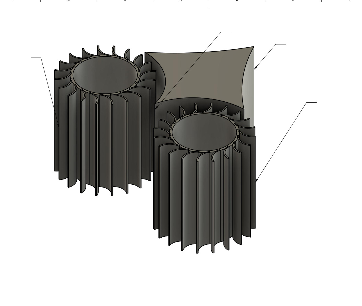

kaschum
Beiträge: 10
Gepostet: 06.11.2022 - 18:22 Uhr  ·  #19
Hallo an alle
Will mich erst mal entschuldigen, verabschiede mich für einen Kaffee und tauche dann 5 Tage nicht mehr auf, aber hatte einfach zu viel um die Ohren.
Habe mich ja schon als Fan von Leitflächen geoutet, hier kommt jetzt meine angekündigte Zeichnung mit Ausleitflächen . Bin mir noch nicht sicher ob der Schwalbenschwanz wie in der Zeichnung besser ist oder eine gleiche Raute wie bei der Einleitfläche.
Meine Traumvorstellung sind 2 Gegenläufige Luftwirbel, von der windströmung angefeuert, in denen die Rotoren sitzen…
Naja, ausdenken kann man sich so manches, das meiste zerschellt dann an der rauen Wirklichkeit.
Ich hoffe der Dateiupload hat geklappt, na mal schaun..
Viele Grüße und einen schönen Restsonntag…
Kay
Dateiname: Zeichnung4.pdf
Dateigröße: 265.29 KB
Heruntergeladen: 361
Beiträge: 5327
Gepostet: 06.11.2022 - 19:45 Uhr  ·  #20
In der Luftfahrt kennt man zur Ablösung von Wirbelfeldern hinter einer Tragfläche mit aerodynamischen Profil das so genannte "Splitterplate"
Wolltest Du diesen Effekt nutzen (mir würde das jedenfalls vielverspechend erscheinen) dann wäre die gleiche Raute wie bei der Einleitfläche eine gute Lösung.
Auch was Versuche mit Trichtern betrifft die eine Strömung verstärken sollen funktioniert das nur wenn man hinter den vorderen Trichter einen 2. ten Trichter andersherum Rohr an Rohr verbindet. Nur dann passiert ein verstärkter Strömungsverlauf, allerdings nicht so effektiv dass die Strömungsgeschwindigkeit sich dort relativ zur Stelle mit dem größten Durchmesser des Trichters immer genau vervielfältigt.
Also: Ein 5 x engerer Durchlass in der Mitte bei weit größerer Trichteröffnung aussen würde dann nicht 5 x höhere Strömungsgeschwindigkeit bedeuten (das habe ich getestet) während ein halb so großer Durchlass in der Mitte des Trichtergespanns relativ zu den weitesten Öffnungs Stellen desselben vielleicht doppelt so schnelle Strömungsgeschwindigkeit erlauben könnte. (Noch nicht von mir getestet aber in etwa wahrscheinlich).
Das ist so ähnlich wie bei Windradflügeln. Die dürfen auch nicht den größten Teil der Rotorfläche im Drehkreis abdecken.
