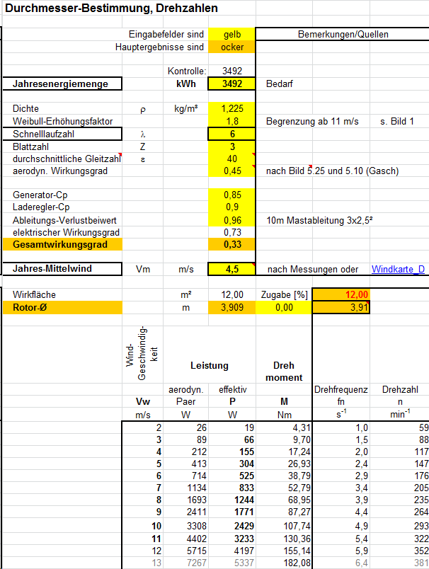

Habe im Anhang mal ne Ersatzberechnung eingestellt. So behandelt, als wäre 3x4m² ne Fläche von einem Normalwindrad.
Selbst wenn die Wirksamkeit der Expansiosdüse noch etwas über die Breite 3m hinaus geht, die 5 kW mögen vielleicht bei 12 m/s erreicht werden.
Dass sie mit forciertem Luftstrom für den kleinen Repeller unten wesentlich besser sind, als wenn er direkt im Luftstrom wäre, ist mir einleuchtend. Als Sturmsicherung verbleinbt lediglich Generatorkurzschluss bzw. Drehzahldeckelung durch übermäßige Belastung am Ende der Kennlinie.
Wenn es der Generator aushält, bitte.
All die Blechprofile, welche senkrecht stehen, verursachen aber nennenswerte Kosten. Schon weil sie allen Stürmen standhalten müssen.
Aber ein interessanter Ansatz.

Habe im Anhang mal ne Ersatzberechnung eingestellt. ...

Hi,
im Link selber sieht man keine Kurven. Dazu muss man weiter verlinken: https://www.osti.gov/servlets/purl/1760982
Daraus Kopierzitate:
Hier ist der Cp erst mal lausig, und Re-abhängig. Ist an zu nehmen, dass sie ihn auf den rein aerodyn. Cp reduziert haben.
Der ist bei guten Klein-WEA durchaus um 0,45! Allerdings ist der Bericht von einem Anfangsstadium, wo sie noch mit viel relativ dünnem Rohrmaterial gearbeitet haben. Da sind Strömungsverluste vorpropgrammiert.
Allerdings ist die techn. dies bezüglich Ausführung besser. (Aus https://www.aerominetechnologies.com/)
Vermute, dass das Mittelrohr hinten durch einen breiten Schlitz geöffnet wurde. Muss ja einen größeren Luftdurchsatz geben.
Was verbleibt sind 2 nicht zu vernachlässigende Umlenkungen ca. 90°, die alleine dadurch schon Strömungswiderstände ergeben. Dazu Richtwerte aus dem Rorhkreislauf von Heizungen:
Zusätzliche Fehlanströmungen durch nicht senkrecht auf den Repeller auftreffende Luftströmung hat man wohl weitgehend vermieden, da der repeller im Mittelrohr ausreichend nach oben gewandert ist.

Re: Aeromine
Gepostet: 03.11.2022 - 20:30 Uhr  ·  #20
erst einmal vielen Dank für alle die interessanten Beiträge zum Thema "Aeromine" :-)
Ich habe mal den Expansionsapparat auf 1m * 1m runter skaliert (siehe Zeichnungen)
Bei dem Flügelprofil könnte man ein S1210 oder GOE222 einsetzten.
Im Mittelrohr hinten befindet sich ein 20mm breiter Schlitz. Leider gibts keine Bilder von der Aeromine dazu.
Die Flügel sollen zum Testen in Position und Winkel verstellbar sein.
VG Axel
