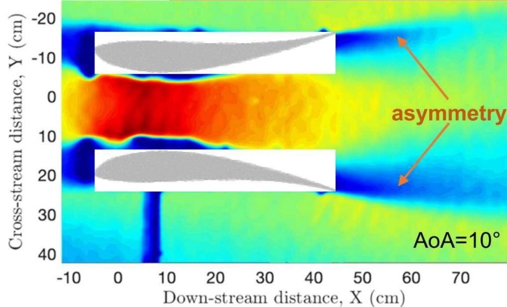

Servus Axel,
würde es was bringen, wenn man das Mittelrohr noch zusätzlich mit Profilen optimiert?
dann hätte man ein "Doppelflügel" in der Mitte und seitlich nur "einfache" Flügel...
Das kommt dem Bild der ersten Versuche von aerommine noch näher, oder?
Quelle: https://www.osti.gov/servlets/purl/1760982
Dateiname: Bild1.jpg
Dateigröße: 79.95 KB
Titel: Quelle: https://www.osti.gov/servlets/purl/1760982
Heruntergeladen: 1261

Bezüglich Skizzen:
Wenn die vom Sandia Institut wären, müsste ich mich doch sehr wundern.
Dass ne Strömungsbude Strömungswiderstände so gänzlich vernachlässigt.
Das Mittelrohr wird, durch Photometrie ermittelt, einen D von 3 dm haben,
Querschnittsfläche 7 dm²
Ein Schlitz von 10dm*0,2dm aber nur 2 dm². Das das keinem aufgefallen ist.?
Ich vermute, dass der 2cm Schlitz sich auf das herunterskalierte Modell bezieht, denn es gibt ja kein Bild von der Rückseite des Originals...
Beiträge: 4557
Re: Aeromine
Gepostet: 04.11.2022 - 10:12 Uhr  ·  #24
Eben! Allein damit habe ich gerechnet.

Re: Aeromine
Gepostet: 04.11.2022 - 11:32 Uhr  ·  #25
Ihr habt vollkommen recht.
Der 20mm Schlitz als Expansionsdüse ist nur eine Annahme von mir.
Ich kann nichts skalieren was man nicht sieht ;-)
Vielleicht hat die "Aeromine" auch Löcher statt Schlitz....
Das Rohr hat einen Innendurchmesser von 280mm.
Noch haben wir nur eine Zeichnung die man abändern kann.
Wie breit sollte der Schlitz den eurer Meinung nach sein? 70mm?
@hangingloose: Könntest du das mit dem "Doppelflügel" genauer erklären? Ich kann auf den "Aeromine" Bildern keinen erkennen.
VG Axel
