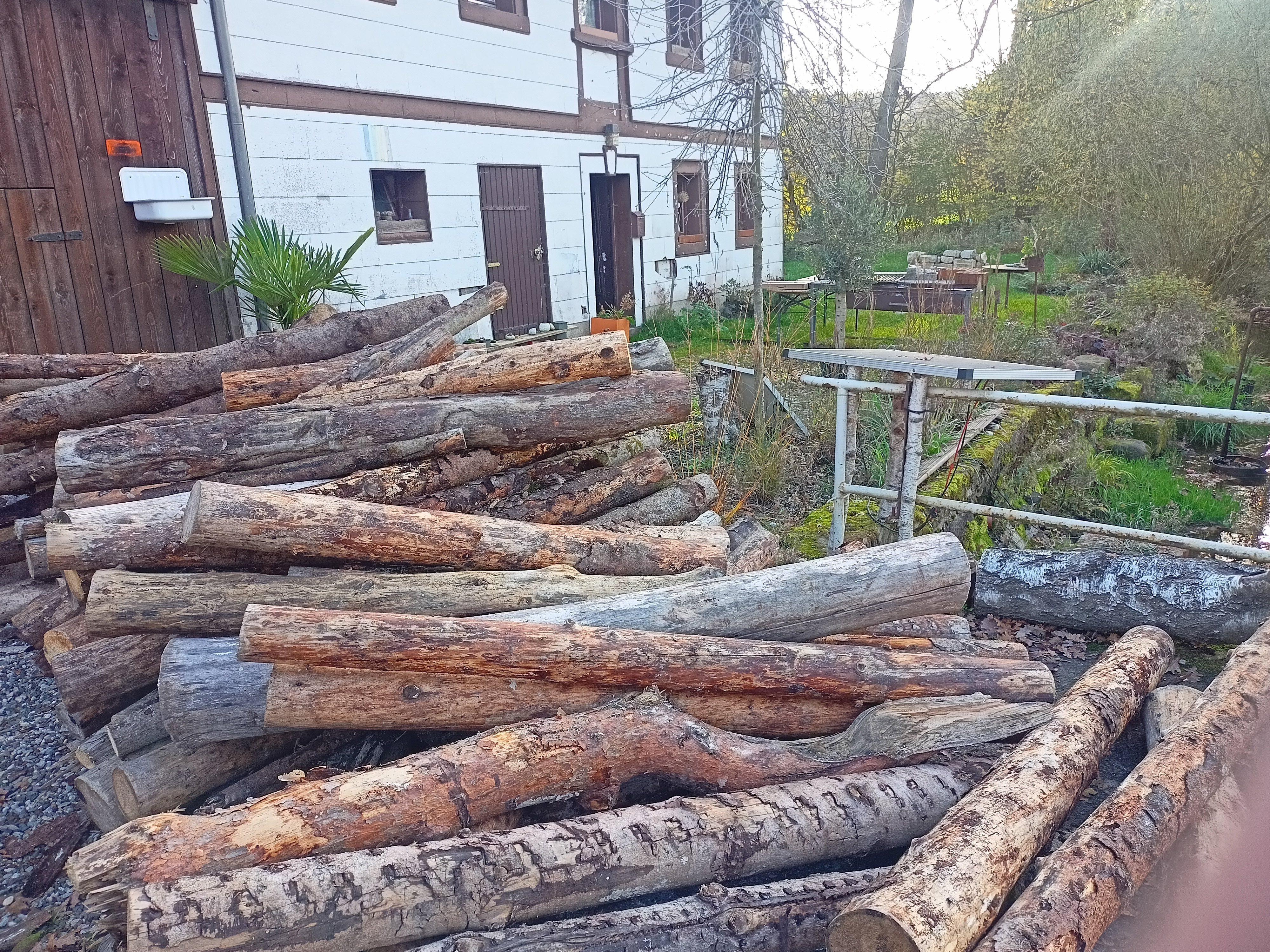

:D hatte gedacht ich bin mal wieder besonders clever und kauf mir eine Elektrokettensäge für die ca 5 Ster Fichte die in 2 Meter längen vor meiner Haustüre nun liegen ....
Pustekucken , da ich vergessen hatte daran zu denken das mein altes Bauernhaus wohl nicht ganz auf dem Leistungsstand ist um die 2400 watt Kettensäge einfach an eine Steckdose anzuschliessen ..... Der Anlaufstrom ist wohl zu viel und die Sicherung fliegt , egal wo ich die Kettensäge anschliesse , Mein Induktionskochfeld mit 2 Platten ist bei 3400 watt noch nie an die Grenze gekommen ....

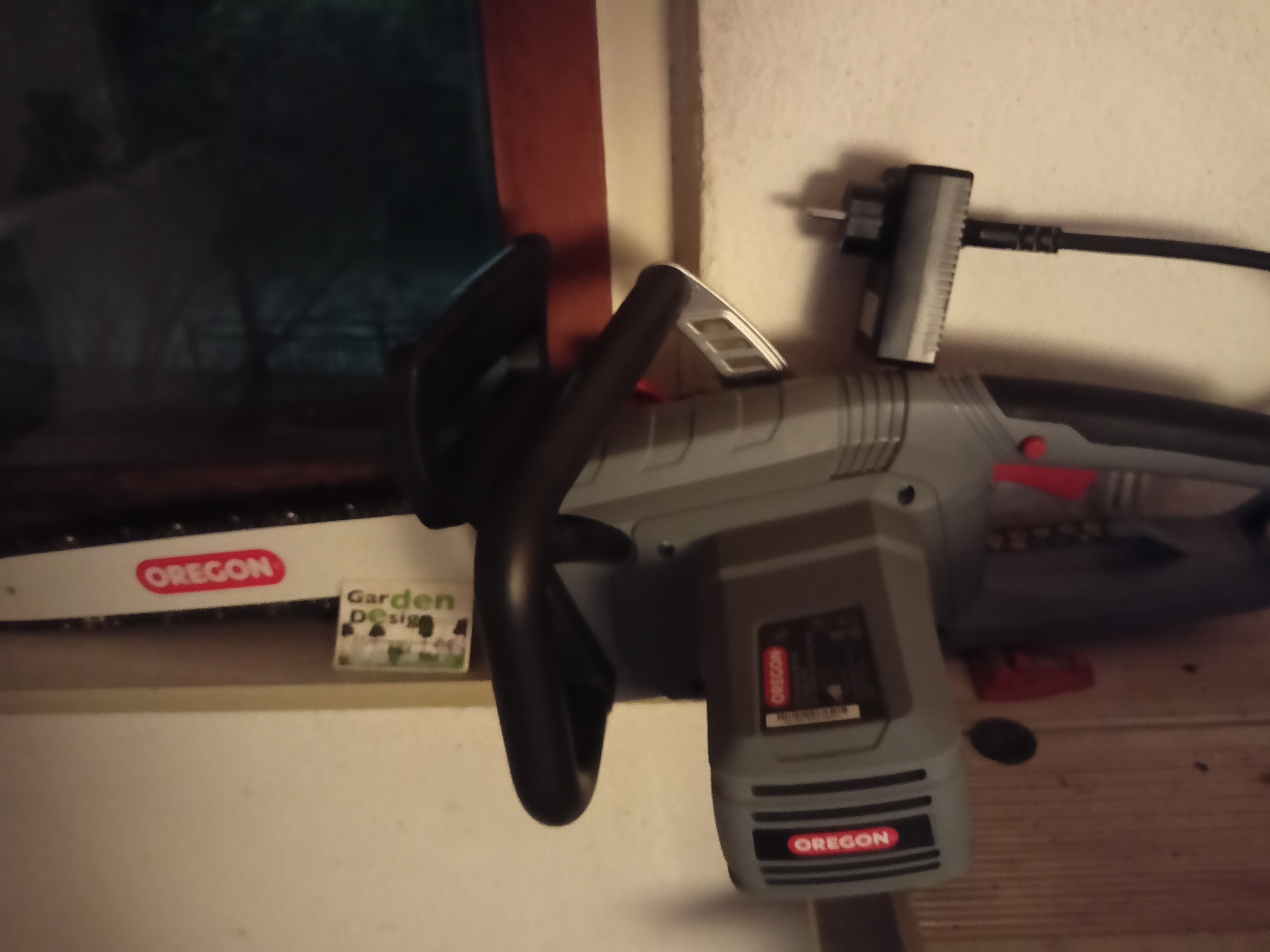

Es gibt Vorschaltgeräte für Schweranlauf, damit geht es möglicherweise.

Aloys , dass stimmt sogenannte Anlaufstrombegrenzer sind mir ein Begriff , muss mal schaun ob sowas Sinn macht , bzw in einem anderem Haus die Säge mal testen

Dein Brennholz sicher, bei dem Haufen Stämme - na klar, da hätte ich auch zur 220V AC Kettensäge gegriffen! Nach 1-2 Stämmen in passende Scheiben geschnitten ist ein kleiner Akku reif für`s Ladegerät.

8-) Ok Danke , auch ne Option , werds erst,al mit dem "Einschaltstrombegrenzer" versuchen der schon unterwegs ist

Ich bin gespannt wenn dieses Teil am Freitag ankommt ob das dann klappt und dann würde ich halt eine Steckdose haben die mit Anlaufströmen besser umgehen kann
https://www.amazon.de/Unitec-4…B003BIEQIU
