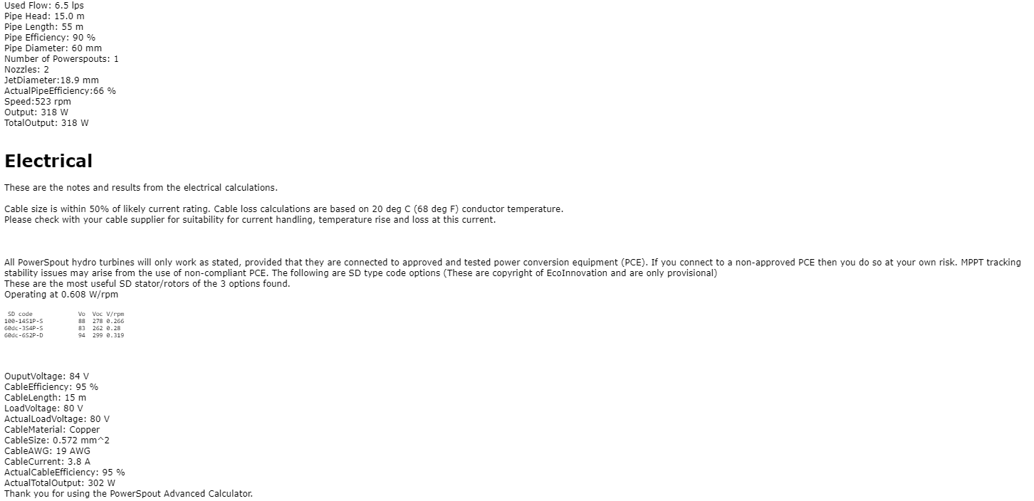

So, gestern noch auf Powerspout nachgesehen, bzw. Werte im Bezug auf eine Turgo Turbine eingegeben.
Wir haben mind. 5m Fallhöhe und immer mindestens 14Liter Wasser zur Verfügung.
Mit der Turgo Turbine haben wir da lt. Tabelle immer fast die doppelte Leistung im Gegensatz zur Pelton Turbine (Werte lt. Tabelle Powerspout).
Da ist es jetzt wirklich zu überlegen ob wir nicht gleich mehr ausgeben, auch da das Thema Heizung (Öl) in absehbarer Zeit ansteht und Strom aus eigener Wasserkraft samt Wärmepumpe eigentlich ideal wären.
Hab auf der Homepage von Powerspout leider keinen Vertrieb in DE oder Österreich gefunden. Hat da vielleicht jemand Kontakt, wäre an einem Angebot für ein Komplettpaket interessiert.
Danke und schöne Grüße aus Österreich.

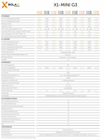

habe eure Diskussion aufmerksam durchgelesen. Möchte selbst so etwas ähnliches wie iceland46 bei mir zuhause machen. Bin was das Elektrische betrifft völlig ahnungslos. Würde gerne mit einer Peltonturbine von Powerspout in einen Solax Solarwechselrichter für die Steckdose ins Netz einspeisen. Habe das Ganze auch schon durch den Kalkulator von Powerspout gejagt- Bilder anbei.
Zu meiner Frage: 1. ist das rein technisch so möglich- den Wechselrichter hab ich schon- wäre super wenn der auch für diese Vorgaben gehen würde
2. Bei uns wurde durch den Netzbetreiber ein Kaif Smartmeter eingebaut- nun finde ich leider nirgendwo ob dieser saldierend ist oder nicht
3. Angenommen das ist alles technisch möglich - muss ich dann den Wechselstrom von der Turbine über einen Gleichrichter in Gleichstrom umwandeln um ihn dann wieder über den Solax in Wechselstrom umzuwandeln
Vielen Dank für eure Tipps- bitte so dass ich es vielleicht auch verstehe- wie gesagt bis ein absoluter Strom Dummie!

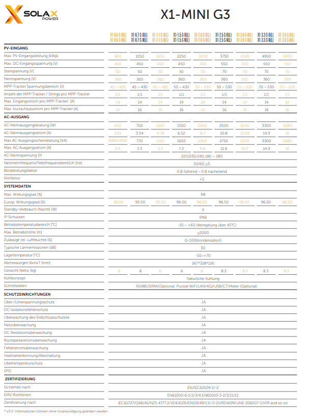

Der Solax muss eine Startspannung und eine „open circuit voltage“ angegeben haben. Die Turbine muss zwischen den Werten bleiben. Zu wenig und er startet nicht, zu viel und er geht kaputt. Wenn die Turbine bereits vorhanden ist dann vor dem anschließen der Turbine messen ob AC oder DC kommt.
Am Solax hängt jetzt aber nichts dran, oder? Also keine PV Module.

Am Silax hängen momentan 3 mL 300 pv Platten der peak liegt am Wechselrichter so um die 800. Laut Werk könnte ich noch eine Platte dazu hängen. Mein Plan wäre sowohl powerspout als auch die Pv an den Wechselrichter zu hänge. Ist das problematisch für die PV Platten?
