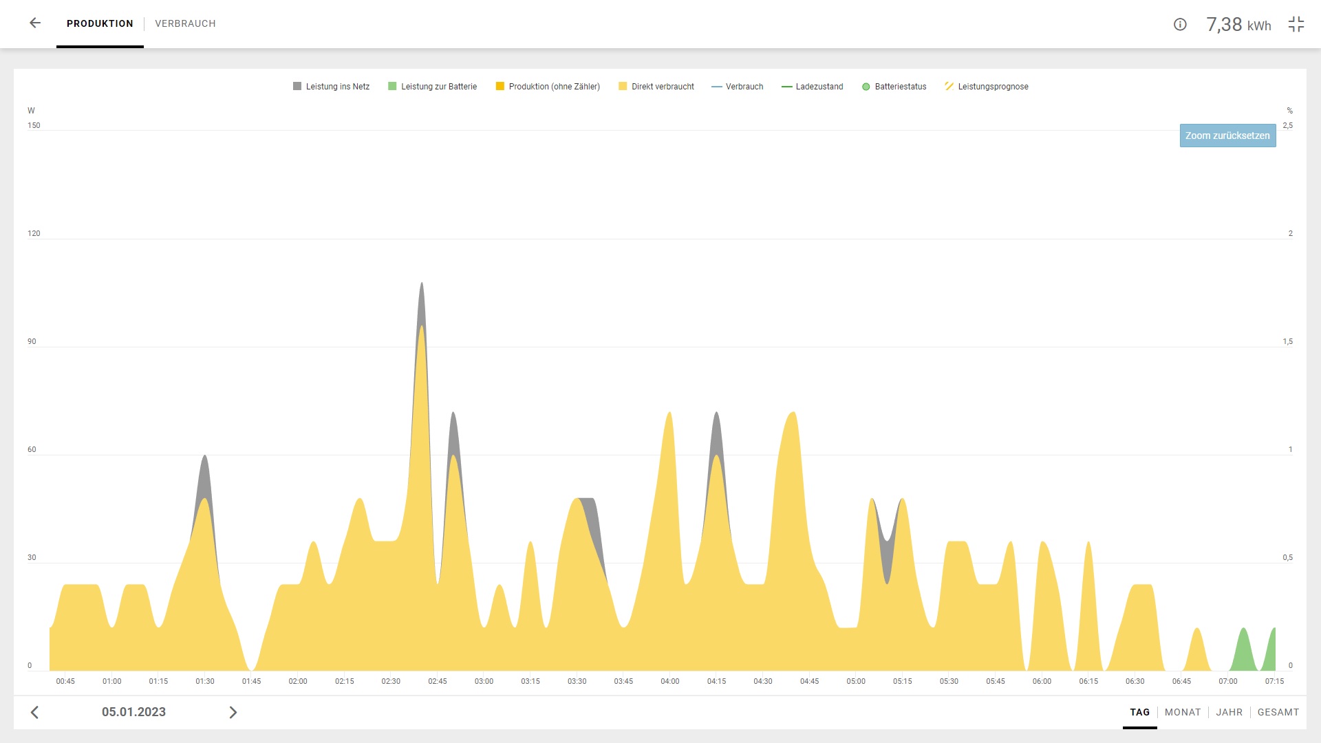

Gepostet: 05.01.2023 - 15:16 Uhr  ·  #261
Thema Seile: Ach nö, erstmal nicht. Mein Mast verhält sich im Prinzip wie 2,5m eingegraben und 3,5m hinausragend. Das ist erstaunlich stabil. Dann ist der ja auch konisch und gut dick. Seile sehen da hier bei mir erstmal sehr oversized aus. Wenn ich das nächste mal auf dem Dachboden von der Werkstatt bin, werde ich natürlich alle Verbindungen oben am Giebel genauestens begutachten.
Thema was kommt im Haus an: Anbei ein Bild der Auswertung durch Fronius der letzten Nacht. Im Mittel kommen nur 30W an. Mein Grundwind durch die Häuser ringsum mit 15kmh ist halt nicht viel. Die ganzen Böen werden immer sehr schnell abgewürgt. Auch kämpft mein Windrad mit Wirbeln und dreht sich immer mal kurz aus der Windrichtung. Das war aber vorher schon klar. Wobei ich mir wenigstens 100-200W ankommend erhofft hatte. Die 7,8kWh im Bild sind allerdings mit PV, also nicht verwechseln, das hab ich jetzt nicht bearbeitet.
Thema letzte Nacht: Sehr schön, alles hält und arbeitet weiterhin wie es soll. Ich bin sehr zu Frieden. Beim nächsten Sturm dann auch gelassener. Am Anfang mit 3 Flügeln sagte ich immer warten auf "rote" Fahne bei Wetteronline. Das gab es aber für unsere Region nach wie vor noch nicht. Dann wird es nochmal richtig spannend...
Was kommt im Haus an bei 15kmh/40kmh Böe
Dateiname: Leistung.jpg
Dateigröße: 145.48 KB
Titel: Was kommt im Haus an bei 15kmh/40kmh Böe
Heruntergeladen: 1024

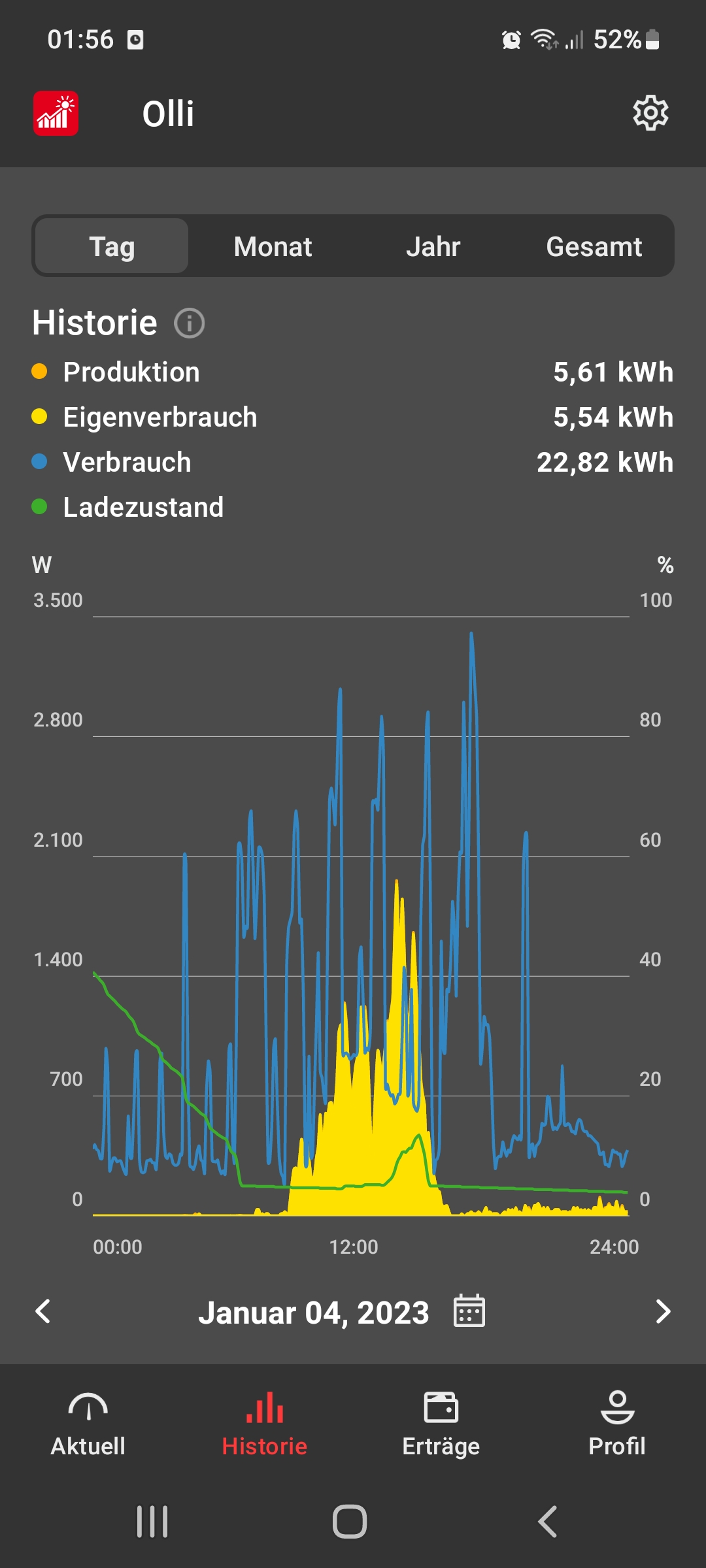

Gepostet: 15.01.2023 - 00:55 Uhr  ·  #272
Ich bin nun doch ganz zufrieden mit meinem 1000er SUN und auch der Ista mit 5 Flügeln. Wäre meine Budget Empfehlung fürs Forum. Ich weiß, das bringen viele hier nicht übers Herz. Aber meine Empfehlung aus der Erfahrung von genau einem Windrad ist eben diese. 😀
Bester Ertrag der letzten 2 Wochen über 24h waren mal 430Wh (4.1.23). Bild incl. meiner PV Leistung von diesem Tag anbei. Das kleine gelbe in der Nacht war das Windrad. Ja, nicht der Renner und nur mit viel Glück geh ich nach einem Jahr mit Plus raus, denn die 50kwh per anno Eigenverbrauch wieder rein zu holen könnte sportlich werden. Aber: Mein Standort eben. Aufs Windrad will ich es nicht schieben. Das läuft tippitop. Mehr als 1000W mit dem Teil halte ich auch für Unsinn, aber ich bin weiter gespannt und freue mich jetzt immer wenn es heißt: Wind und alle anderen schimpfen.
Wer übrigens mal rein schauen will, wie die Windverhältnisse bei mir sind. Seit diesem Jahr ist meine Wetterstation online. Wer ein Konto unter Ecowitt.net hat kann alles sehen, id=113966 oder hier der link: https://www.ecowitt.net/home/index?id=113966 dort sind auch unzählige weitere private Wetterstation über ganz D verteilt drin. Alle per map einsehbar.
Frei nach dem Motto: Den Wind, den ich weg ernte, brauch kein anderer abbekommen. Hahaha. 🍻
Erzeugung 4.1. incl PV
Dateiname: Screenshot_20230115- … rweb.jpg
Dateigröße: 339.32 KB
Titel: Erzeugung 4.1. incl PV
Heruntergeladen: 895

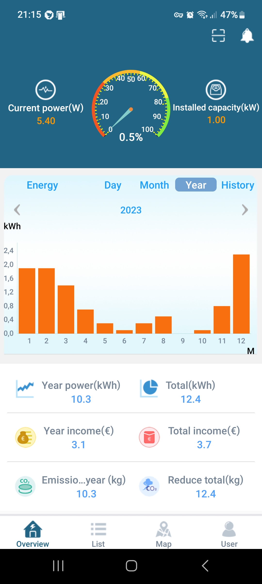

EISOL80
Herkunft: Ostthüringen
Alter: 45
Beiträge: 250
Gepostet: 22.01.2024 - 21:21 Uhr  ·  #280
Sorry für die späte Antwort, ich würde nach wie vor die 5er Blattversion mit der i2000 kaufen. Einfach, weil sich das Ding immer dreht, sobald ne Böe durchkommt. Bin leider bei mir auf Böen angewiesen, da ich ja rein weg in der turbulenten Zone ernte. Dennoch ist das Teil richtig nice.
Zum Ertrag, ich will es eigentlich lieber nicht hier schreiben, aber ich bin mal ehrlich. Zusammen mit dem SUN bin ich 10-02 +/- Null. Vielleicht leichtes Plus. Und den Rest des Jahres im Minus. Der SUN hat ja leider permanent 5W Standby Verbrauch. Die PV gleicht es im Sommer aber aus. Ich bin aber auch selber Schuld, mein Standort ist einfach nicht geeignet. Dennoch lass ich das Projekt laufen! Ist einfach toll, wenn aktuell bei dem Wind der hin und wieder durchkommt in meinem Viertel mitten in der Stadt mal eben 300 oder 400W da stehen.
Final würde ich sagen, die Ista+SUN läuft Preis Leistungstechnisch und ordentlich eingestellt und 5 Flügel und die Nabe verstärkt 1A, wenn man denn den Standort hätte...
Also jedem mit passendem Standort würde ich die Kombi empfehlen. Anbei meine Jahres Ernte. Jetzt lacht nicht! Ist so, ich bin ehrlich. Standort ist halt alles! Dennoch tolles Projekt, viel Erfahrung, wenig teuer und jedem der auf nem Hügel wohnt oder am Stadtrand würde ich die Kombi so empfehlen...
Jahresertrag 2023 in der Stadt
Dateiname: Jahresertrag.jpg
Dateigröße: 446.68 KB
Titel: Jahresertrag 2023 in der Stadt
Heruntergeladen: 527
