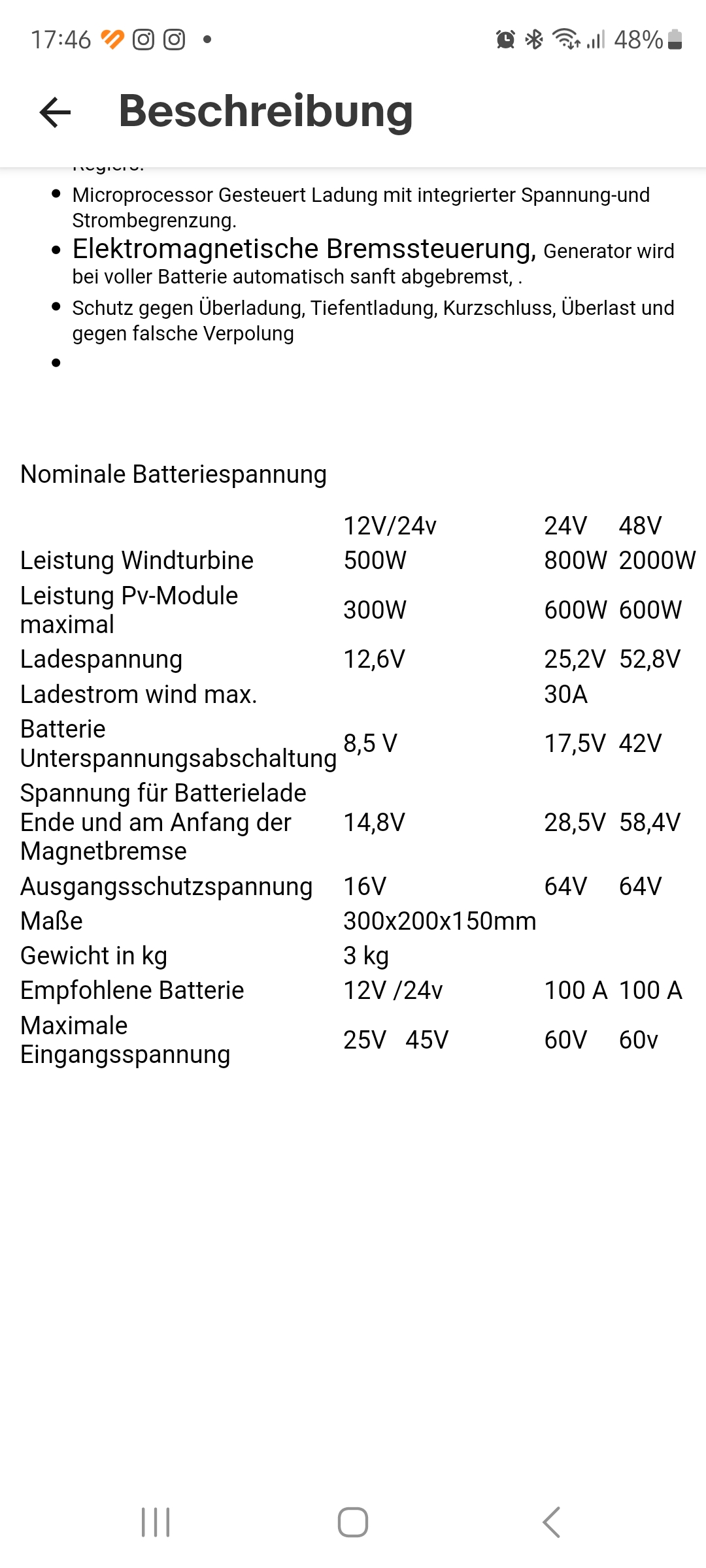

Colliclaudi
Beiträge: 43
Dabei seit: 01 / 2023
Re: Was ist das für ein Generator?
Gepostet: 23.01.2023 - 17:53 Uhr  ·  #30
Danke für deine ausführliche Antwort, Carl.
Das unter Belastung die Spannung fällt, ist mir schon klar, aber wenn ich ne Batterie anklemme, kann ich das nicht mehr messen. Zumindest weiß ich nicht, wie...
Diesen Laderegler hab ich auch schon angesehen, da das ein kombinierter solar-wind-Laderegler ist, ist die Angabe der Watt ja wieder für beides angegeben. Bei einen 24 Volt Akku ist für die Regelung 800 Watt angegeben und 60v eingangsSpannung.
Bei 300€ kann ich es nicht mal einfach so auf einen Versuch ankommen lassen. Ein reiner Wind Laderegler wär mir da schon lieber.

Colliclaudi
Beiträge: 43
Gepostet: 23.01.2023 - 20:32 Uhr  ·  #37
@Carl
Oh, das hatte ich übersehen. Und was passiert, wenn die Angabe maximale EingangsSpannung 60 Volt diese überschreitet? Ansonsten klingt das ja ganz vielversprechend.
Danke

Beiträge: 5323
Gepostet: 23.01.2023 - 21:26 Uhr  ·  #40
@Carl
"Oh, das hatte ich übersehen. Und was passiert, wenn die Angabe maximale EingangsSpannung 60 Volt diese überschreitet? Ansonsten klingt das ja ganz viel versprechend."
Klar das muß unbedingt vorher noch geklärt werden! Auch die Frage natürlich warum bei halber Umdrehungszahl des Akkuschraubers von Dir dann auf einmal 200 V gemessen werden konnte.
Du hattest bei maximalen Umdrehungen mit dem Akkuschrauber 90 V Leerlaufspannung, diese geht bei voll angeschlossenem Generator bedeutend herunter, was zählt ist wohl eher die Nennspannung des Generators die mit der Leerlaufspannung nicht dasselbe ist..
Diese Nennspannung kann durchaus bei der maximalen Eingangsspannung des Reglers und auch darunter liegen. Da ich jedoch nicht der Experte dafür bin gibt Dir dazu vielleicht ein anderes Forenmitglied mit den besseren dazu passenden Spezialkenntnissen etwas verbindlichere Auskunft .
