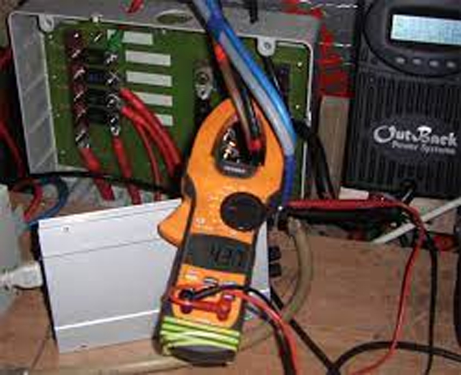

Ja wie misst man Ströme? Wie wieso schon geraten hatte, ist hier wohl ne Messzange recht nützlich, da die Ströme 20A überschreiten können. Außerdem braucht man den Stromkreis nicht auftfrennen.
Bis 20A gibts auch Multimeter. Sind etwas genauer, aber 20A nicht für 100% ED (EinschaltDauer).
Dann gibts, auch über 20A, die Möglichkeit, an einem Messshunt die Spannung aus zu werten. Umrechnen dann in Strom.

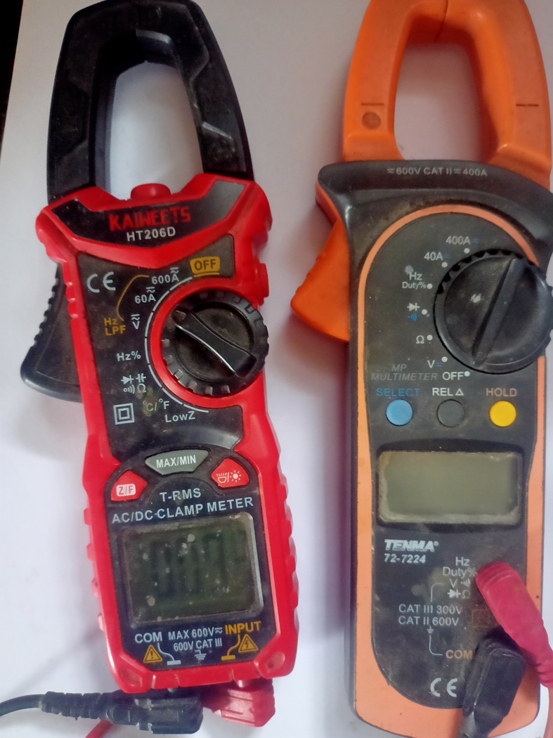

Naja Carl , einen Multi Meter wird ja wohl jeder brauchen , also ich hab mich dann gleich für einen mit Zange entschieden ( wichtig ist das die aber auch DC messen kann !)
Sind klar teurer aber sehr praktisch , einfach die Zange um eines der Gleichstromkabel geklemmt und mensch sieht die Ampere im Kabel die fliessen , hier meine beim messen meiner 24 Volt ( gerade 4.37 A) Windanlage am Netzwechselrichter ins Haus einspeisend , gleichzeitig sind die Messleitungen an Plus und Minus des Kabels angeschlossen um auch die Volt zu messen ....
schlechtes Foto das eine
Sehr praktisch zu haben auch um PV Module die schon verkabelt sind zu messen , kosten so ab 50 Euro aufwärts

Eieiei - das klingt verlockend! Wäre das empfehlenswert? https://www.ebay.de/itm/165770039028?var=465278309196
Über die wegen Ausleierung abgerissenen Messkabel bei normalen Multimetern habe ich mich schon oft geärgert und dass Ampere messen so einfach sein kann ist wirklich ein Argument für die Messzange!

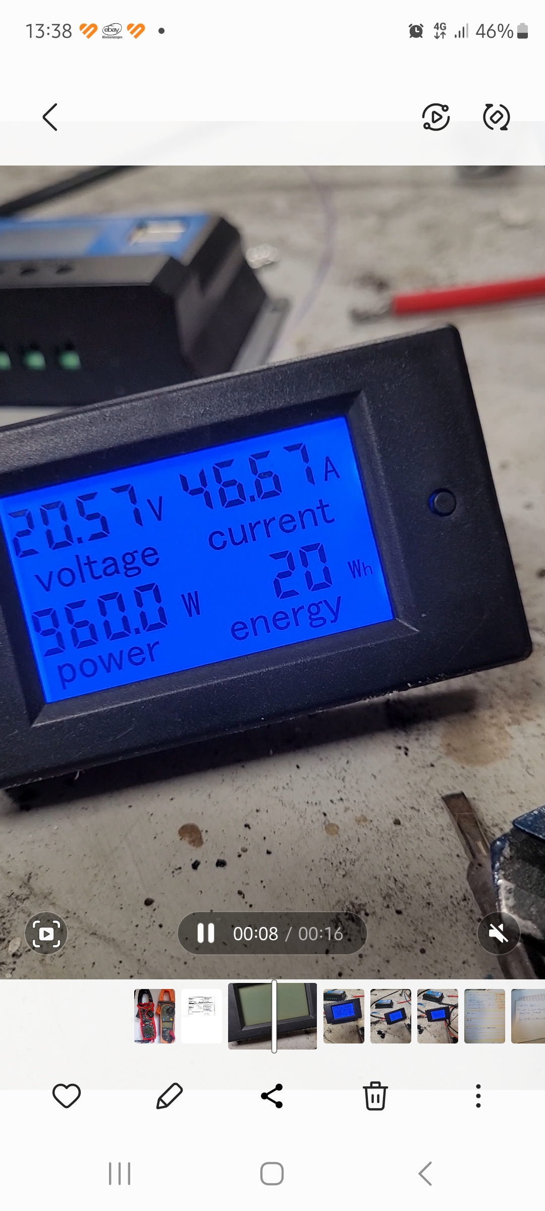

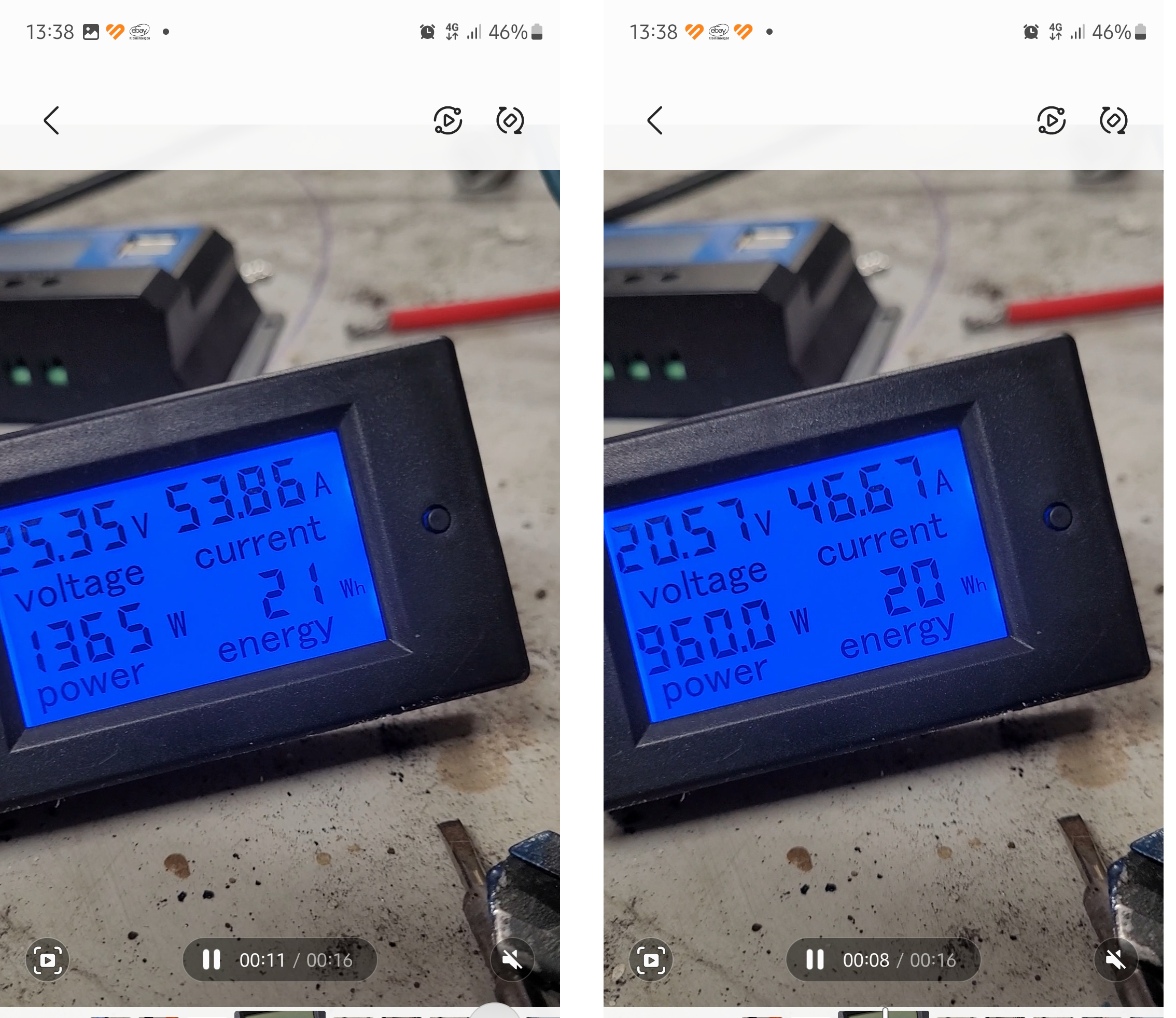

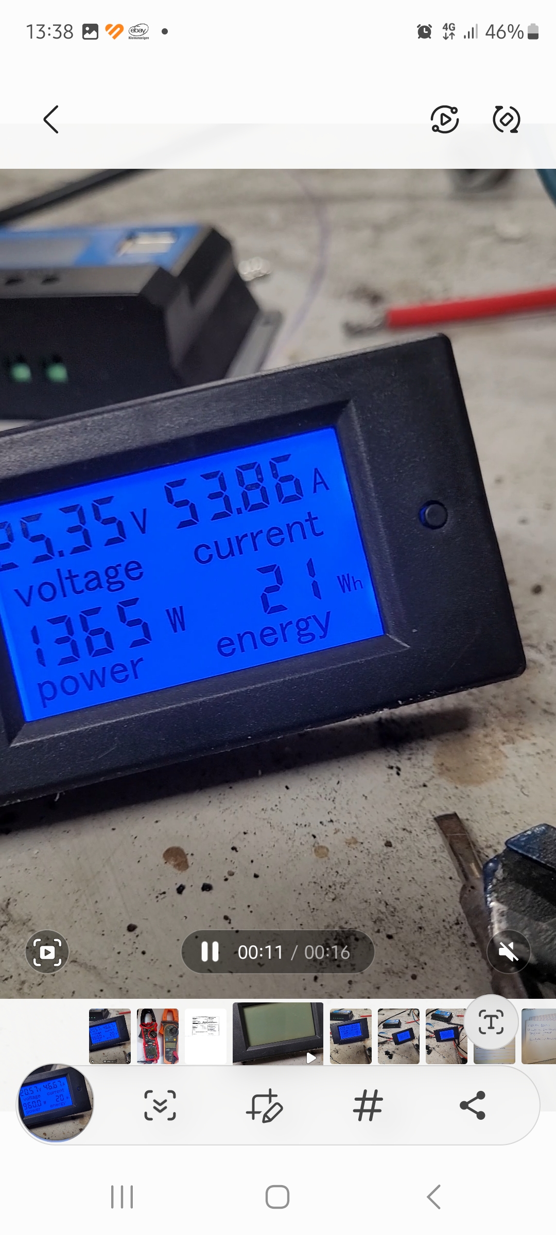

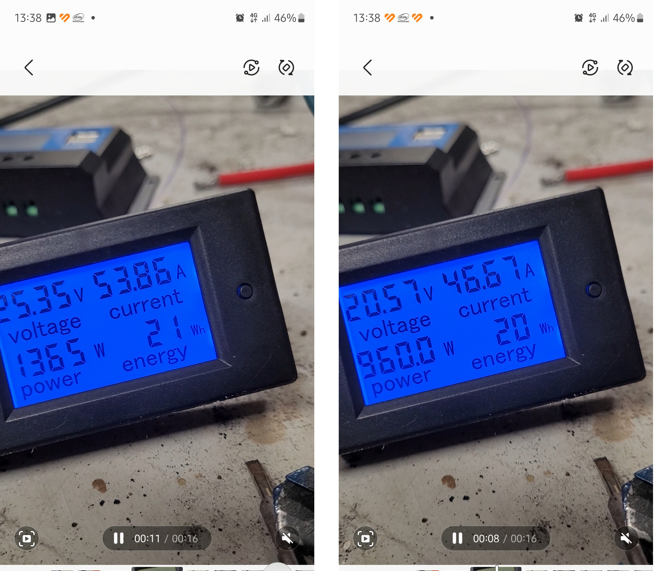

Naja, so ganz unbedarft in Sachen solar und wind bin ich ja gar nicht, hab schon drei Jahre beides laufen. Aber in punkto Messtechnik hab ich bisher nur ein normales Multimeter. Aber vielleicht sollte ich mir eins mit Zange kaufen, dann hab ich eins für zu Hause und eins im Stall.
Ich wollte mal wissen, was mein Weidezaun Gerät so am Strom verbraucht, da hab ich mir dieses Amperemeter gekauft.
Leider nur bis 20A
Das hab ich mal angeklemmt. Also Gleichrichter, dann das amperemeter und dann an die 24Volt batterie.
Ich hab den Generator nur mit Hand gedreht. Dann siehe Screenshots
Video Messung

Ups , ist ja kaum zu glauben 1365 Watt (53 A), mit der Hand gedreht am Generator :-/
Ich hatte gedacht der A-Meter geht nur bis 20 A ?
Ich würde mal sagen da passt was nicht
Das dachte ich auch, aber die bisherigen Messungen (Weidezaungerät und erster Windgenerator ) waren eigentlich glaubhaft.
So steht es in der Beschreibung:
【Messbereich】 Spannungstestbereich: DC 6,5~100V, Stromtestbereich: 0~20A, Wirkleistungstestbereich: 0~2kW, Energietestbereich: 0~9999kWh.
Re: Was ist das für ein Generator?
Gepostet: 24.01.2023 - 17:48 Uhr  ·  #51
Ok die 20 A beziehen sich wohl dann auf die 100 Volt Grenze also dann auch 2000 watt logisch
Leider nur bis 20A
Was bitte ist mit Weidezaun Gerät gemeint"? Ne Windkraftanlage, zumindest der Generator davon?
Denn bei mir ist ein W.-Gerät das Teil, was die Hochspannung für einen elektrischen Weidezaun erzeugt-
Wenn also Generator, wie erzeugt man händisch 1000W oder gar mehr?
Bei Deinem Messgerät kostet die 100A-Version sogar weniger. Das mit den 20A aber mit 50A belastet? Ja wenn die Anzeige noch stimmt, sportlich.
Vielleicht ist schon der Messwiderstand verschmort, und seit dem stimmt weder Strom noch Leistung.

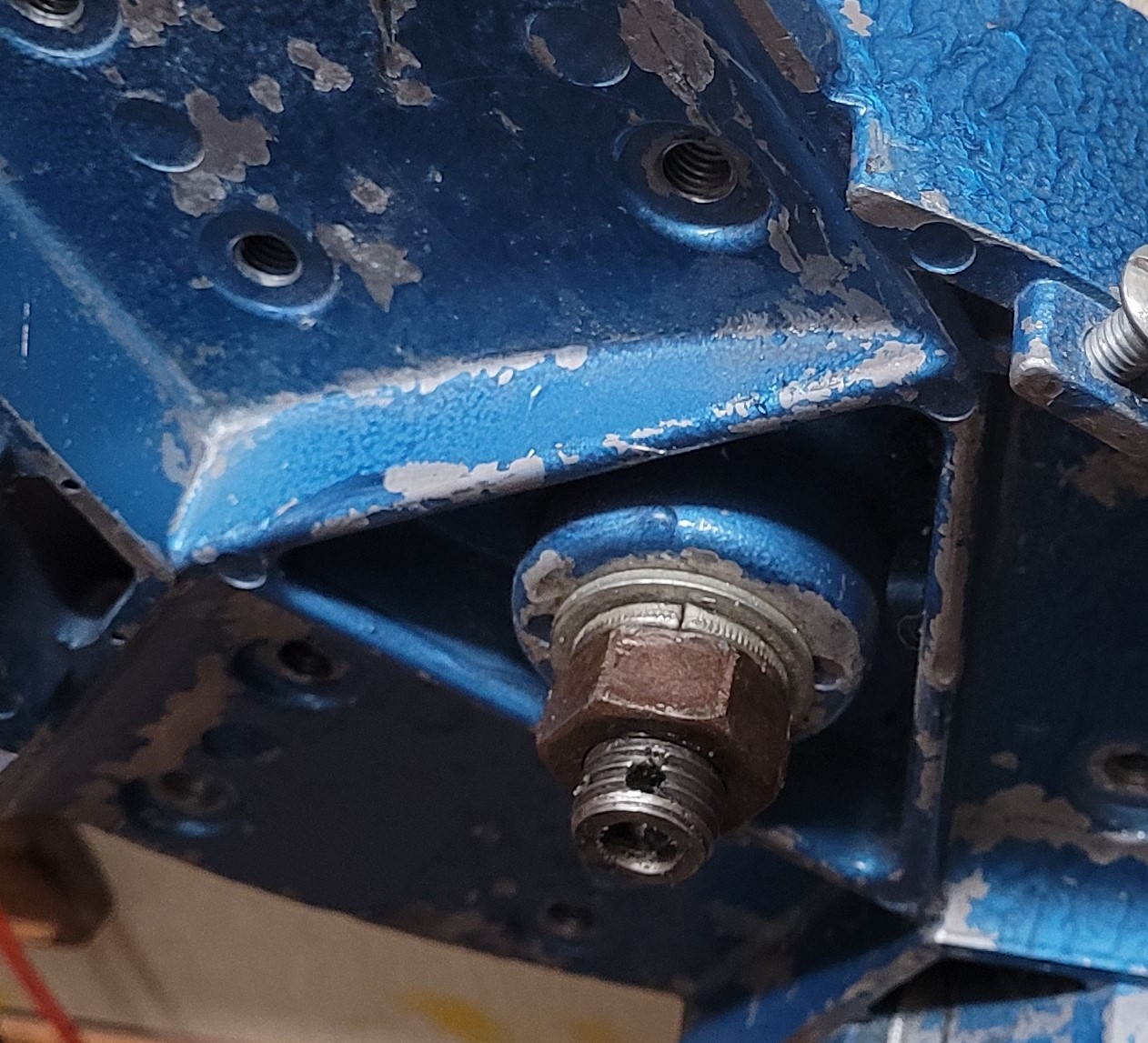

Naja der Link zum angeschlossen A-Meter hat Colliclaudi ja schon beigefügt und auch Fotos von den Messungen , die wohl eher zu schön um war zu dein sind .
Sollte mensch vieleicht nun mal mit dem Bohrmaschine /Akkuschrauber an den Generator gehen über längere Zeit und mit dem Multimeter die Batteriespannung an den Polen paralell zu dem A- Meter vergleichen wie die Batt voltage steigt
Um an den Generator anzuschkiessen mit dessen grosser Schraube , fällt mir nur eine Nuss aus dem Ratschenkasten ein , oder ist da schon mal an dem Gewinde gebastelt worden :-/

Mache Dir wegen wenig Watt und Ampere bei der Messung keinen Kopf, das ist bei wenig Umdrehung ganz normal

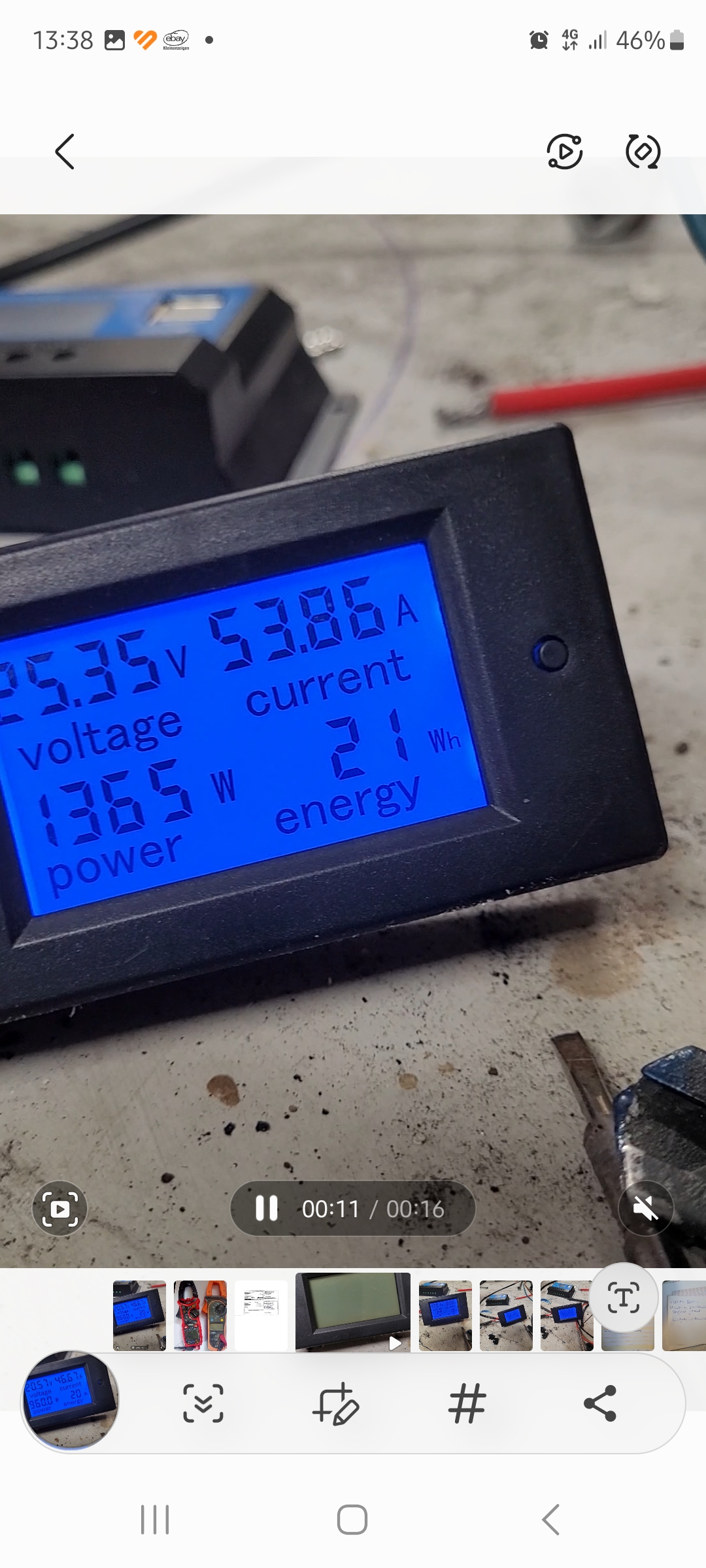

Das war ohne angeschlossene Batterie, bei angeschlossener Batterie flossen 50 A. Denn die andere Messung war ja auch nur mit Hand gedreht. Das find ich merkwürdig interessant

50A bei mit Hand angedrehtem Generator (der ja vom Hersteller zum 1,6 m grossen Rotor angepasst sein müsste) ist ein Unding.
Vielleicht war das Messgerät falsch herum an den Akku angeschlossen und misst Strom vom Akku?
Jedenfalls mit Hand angedreht sollte der Generator in etwa so schnell drehen wie das Windrad bei schwachem bis mäßigen Wind läuft und dann kann es gut möglich sein die 24 V zu messen es wären dann aber keine 50 A sondern eher 0,5 A ungefähr.
Möglicherweise waren das auch die Probleme mit dem Chinarad, wir hatten einige Monate bis Weihnachten 2023 nicht viel Wind. Wenn das Windrad noch dreht bei Schwachwind heißt das nicht dass dann nennenswert Strom generiert wird.
Bei einer Windgeschwindigkeit von etwa 10 kmh (3 m/sec) würde Dein Windrad mit den 1,6 m Durchmesser niemals mehr als 10 Watt erzeugen können. Bei doppelter Windgeschwindigkeit, also etwa 20 kmh (6 m/sec) wären es schon etwa 75 Watt! Bei dem Chinarad, wohl kleiner als das 1,6 m Modell dann entsprechend weniger.

Ansowas hatte ich auch gedacht , Carl ...
Nur müssten die Sekunden der Screenschots aus dem Video , andesrum sein also die Aufnahme mit geringeren Volt dann eher später als die mit höheren /wenn beide screenshots aus dem selben Video gemacht wurden)
Aber so oder so , passt da was nicht
Und wie gesagt vielleicht mal den Akkuschrauber an dien Generator und an der Batterie auch messen ob die Voltage steigt
