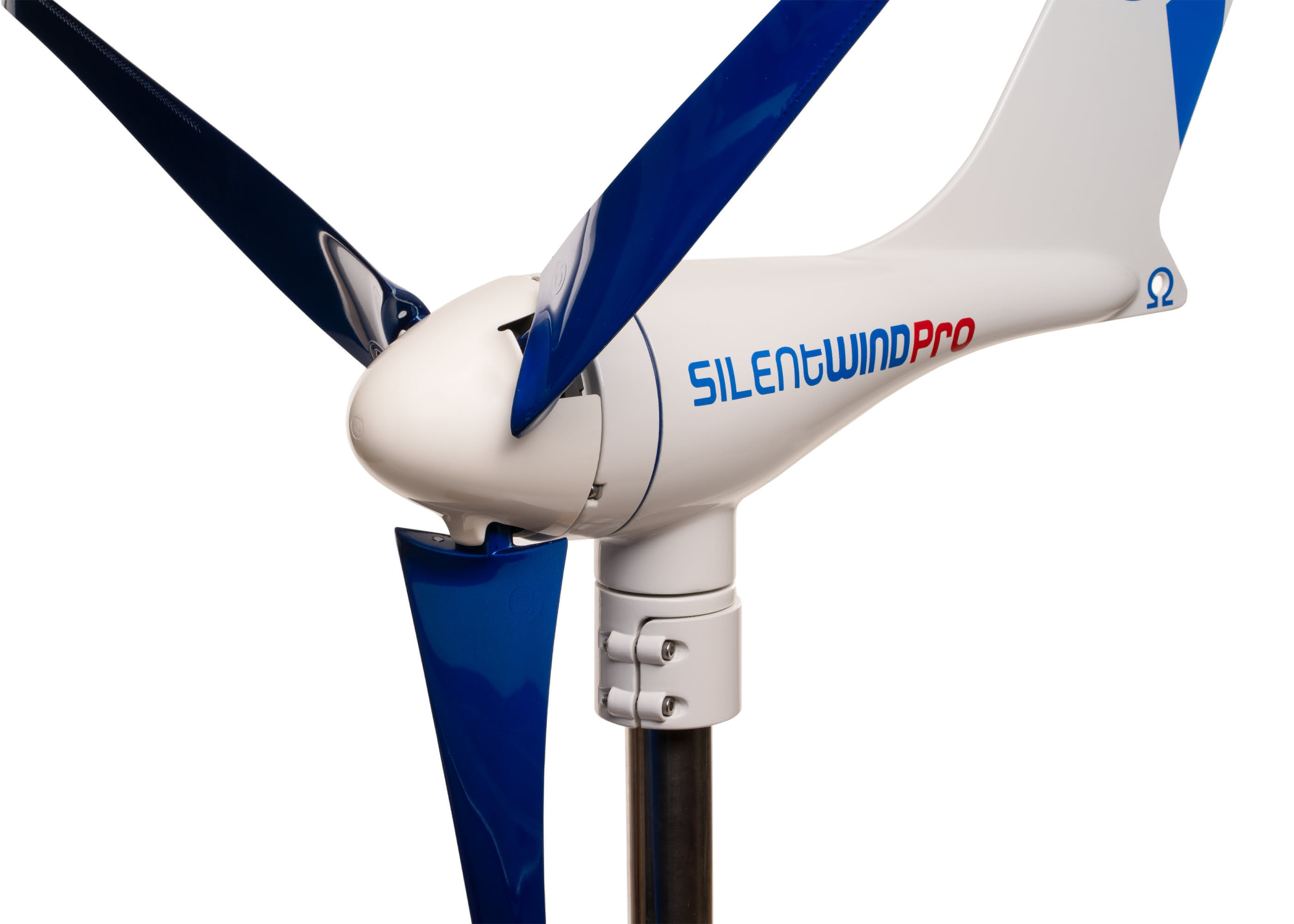

Hallo an alle Mitleser,

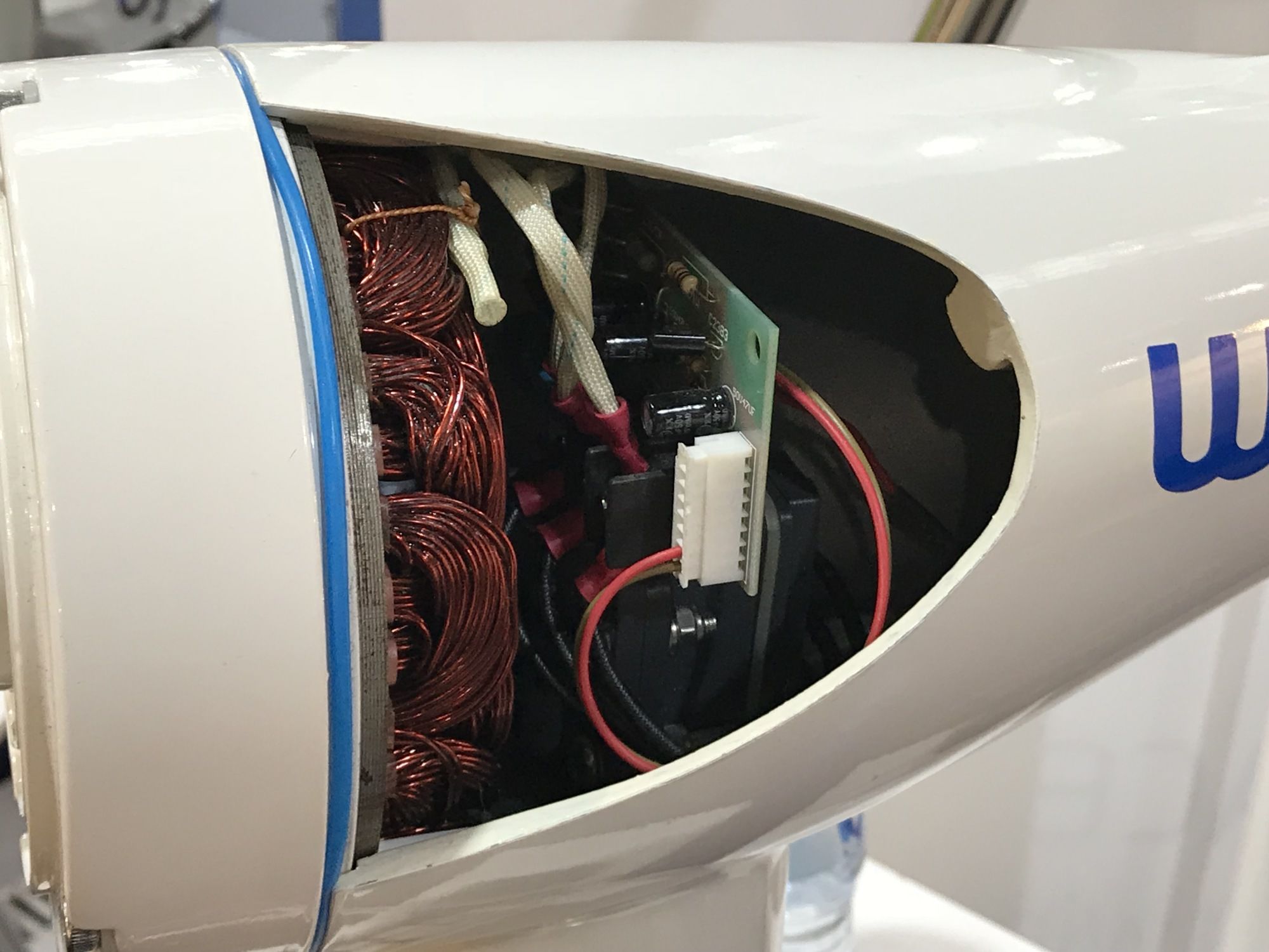

ich habe mir jetzt kurzentschlossen für den Kirschbaum ein anderes Windrad gekauft, das Silent-Wind pro mit 500W in der 48V-Version. Da ist auch ein guter MPPT-Laderegler mit dabei. Den habe ich jetzt mal versuchsweise an das chinesische Windrad angeschlossen, und heute hat es auch gleich mal richtig Wind!
Die größte Überraschung ist, es zwitschert überhaupt nicht mehr! Es dreht sich relativ langsam im Wind und die Anzeige des Reglers zeigt ein paar Watt bis maximal zwanzig bei richtigen Windstößen!
Dass es jetzt schön ruhig läuft, das ist schon mal ein gute Zeichen, dass mit dem Windrad vielleicht doch noch was anzufangen ist, aber die Ausbeute ist erstmal richtig mau! Wo ich es nur mit Gleichrichter an die Batterie angeschlossen hatte, drehte es sich offensichtlich etwas zu schnell, darum das Zwitschern, aber es brachte auch Leistungen bis 700Watt!
Was noch gut ist, es bleibt relativ ruhig entgegen der Hauptwindrichtung und dreht sich nicht hektisch in der Gegend herum. Das wäre ein Hinweis, dass es hoch genug steht und keine Verwirbelungen rundherum gibt.

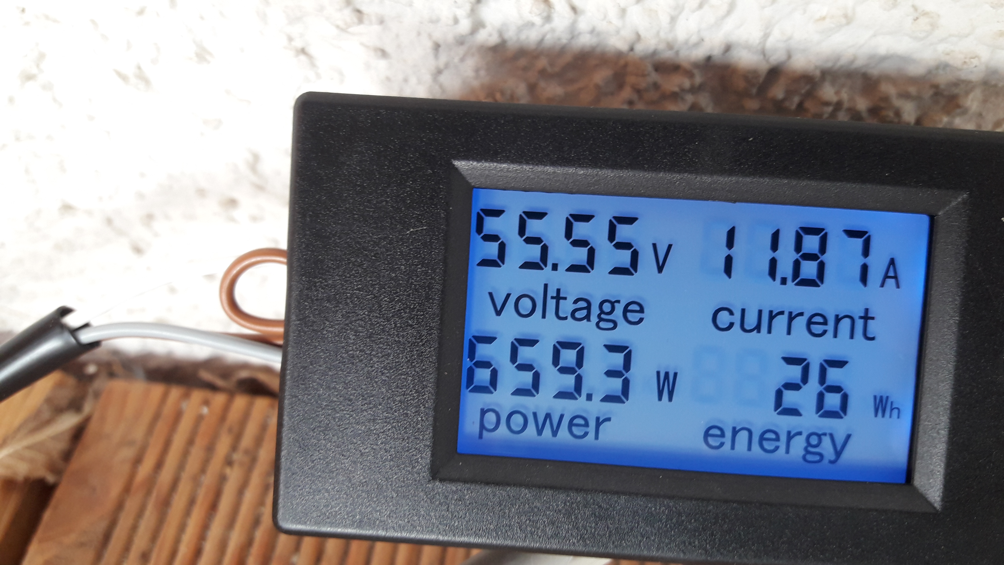

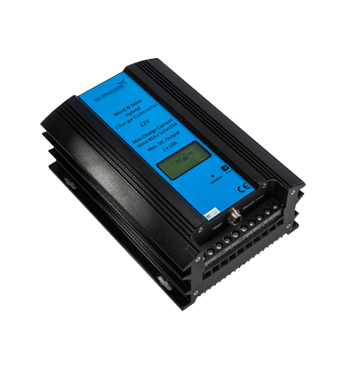

Was mich jetzt noch wundert, dass ich zwischen den drei Phasen nur Spannungen von 10 - 15V messen kann! Ich vermute, der MPPT-Tracker drückt die Spannung ungewöhnlich weit herunter, jedenfalls erscheint es mir nicht ganz normal.
Neues Windrad Silent-Wind pro mit Innenleben
Sind diese "700" Watt auch an der Batterie angekommen , oder war es nur Leerlauf ?

Wenn's durch den Shunt ging, gings wohl auch in die Batterie, oder?
Du kannst so ein Windrad doch nicht ohne Last bei größeren Windstärken laufen lassen, da fliegt es dir doch um die Ohren! Darum gibt es ja auch Dumpload-Heizwiederstände um die Leistung wegzubraten, falls die Batterie schon zu voll wird!

Ok , klar , dann ist ja dein letztes China Windrad doch gar nicht soo verkehrt , hat ja auch mehr Durchmesser
Beiträge: 2342
Re: Versuchsaufbau chinesisches 500W-Windrad, 12m an einem Kirschbaumstamm
Gepostet: 30.01.2023 - 17:15 Uhr  ·  #108
Wenn es am 48 V Akku 700 W zwitschert, ist es wohl an einem 24 V Akku ruhig.
Es zwitschert eben bei sehr hoher Drehzahl, für die 48 V.
Ob bei 24 V noch die große Leistung kommt ist aber fragwürdig.

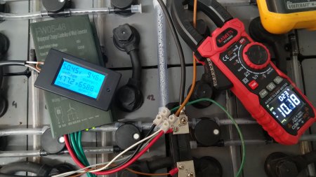

Weil mich das jetzt keine Ruhe gelassen hat, habe ich den alten Versuchsaufbau schnell zusammengesteckt und siehe da, es geht nullkommanichts auf 500 Watt rauf!

Na das ist doch mal ein angerichteter Teller im Sterne Restaurant ..... :D gutes Photo :P
Wie willst Du weiter testen nun ? Den neuen Boost Mppt Laderegler mit dem alten hin und her schalten / testen ?
Wäre gut sowas mal zu haben, in einem Thread aber bitte sonst platzt das Hirn

Ich hoffe, ich habe den Laderegler inzwischen mit dem anderen Windrad nicht geschrottet, aber bei 10, 15V Drehstromspannung und den paar Watt bis maximal 20W wird er wohl überlebt haben...

den Boost Regler , hab ich mal nachgeschaut , kann man ja auch seperat kaufen zb bei Conrad und da steht in der Produktbeschreibung
"Für alle 3 phasige AC-Windgeneratoren geeignet!"

aber das ist aber dann schon ein heftiger Unterschied in der Performance! von 5 - 20 Watt auf 200 - 500 Watt! Da muss ja fast die Bremse aktiv gewesen sein, weil schnell hat es sich jedenfalls auch nicht gedreht! Aber die Brake-Leuchte war nicht aktiv, sondern erst, wo ich die Bremse zum schnellen Umbau aktiviert habe! Schon komisch, irgendwie...

Ich denke der neue laderegler belastet das China windrad einfach zu früh zu stark. Kommt deswegen nicht auf Leistung, bzw Drehzahl. Deshalb eventuell die extra Platine im Silentwind Windrad?

Weil mich das mit dem neuen MPPT-Laderegler nicht in Ruhe gelassen hat, warum das China-Windrad daran so kleine Ströme gebracht hat, habe ich wieder den Akkuschrauber-Test gemacht:
Zuerst habe ich die neue Turbine (Silentwind) an den China-Gleichrichter gehängt und im zweiten Gang Vollgas: 130Watt/ 2,4A
Dann am mitgelieferten Laderegler: 215 Watt/ 5,3A
Und: Es brachte schon bei viel niedrigeren Drehzahlen Ergebnisse, die zuvor aus blieben.
Dann habe ich mir das Angebot bei Conrad auch noch angeschaut. Dort wird noch der ältere PWM-Laderegler angeboten. (erkennbar an vier Tasten) Ich habe schon den neuesten mit MPPT und mit einer Taste! PWM-Laderegler Conrad

Ist nur so, dass man da "den Anker" mit bezahlen muss. https://www.silentwindgenerator.com/de/shop/
Sprache lässt sich oben links einstellen.
Laderegler nicht unter 600 EUR. Allerdings kombiniert mit PV, und bei Wind 40A vom Generator zulässig, wahrscheinlich Angabe DC.
