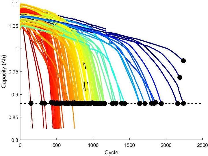

die Lebensdauer von Liion hängt von der Temperatur, und den C Raten ab, die Spanne ist rießig.
