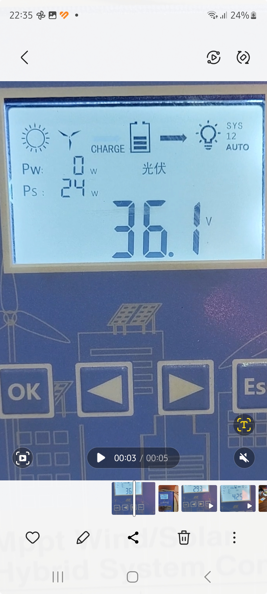

Mein bestellter Brückengleichrichter ist heute gekommen, also noch ein Test gemacht.
Ich habe die beiden AC Kabel des Windgenerator am den Gleichrichter geklemmt. Die DC plus und minus Abgänge in den Laderegler geklemmt, an die Pole für die Solaranlage. Und siehe da, der dreht viel schneller und erzeugt auch Strom.
Versuche mit 24 Volt Block und mit 12 Volt. Lief bei beiden Tests wesentlich schneller. Geladen hat er beide Varianten
Mir stellt sich die Frage, was ist in einem Laderegler für Wind anders als bei einem Laderegler für solar?
Kann man das so am solareingang betreiben? Dann gibt aber keine Bremse...
Das Chinarad läuft mittlerweile so, funktionieren tuts ja...

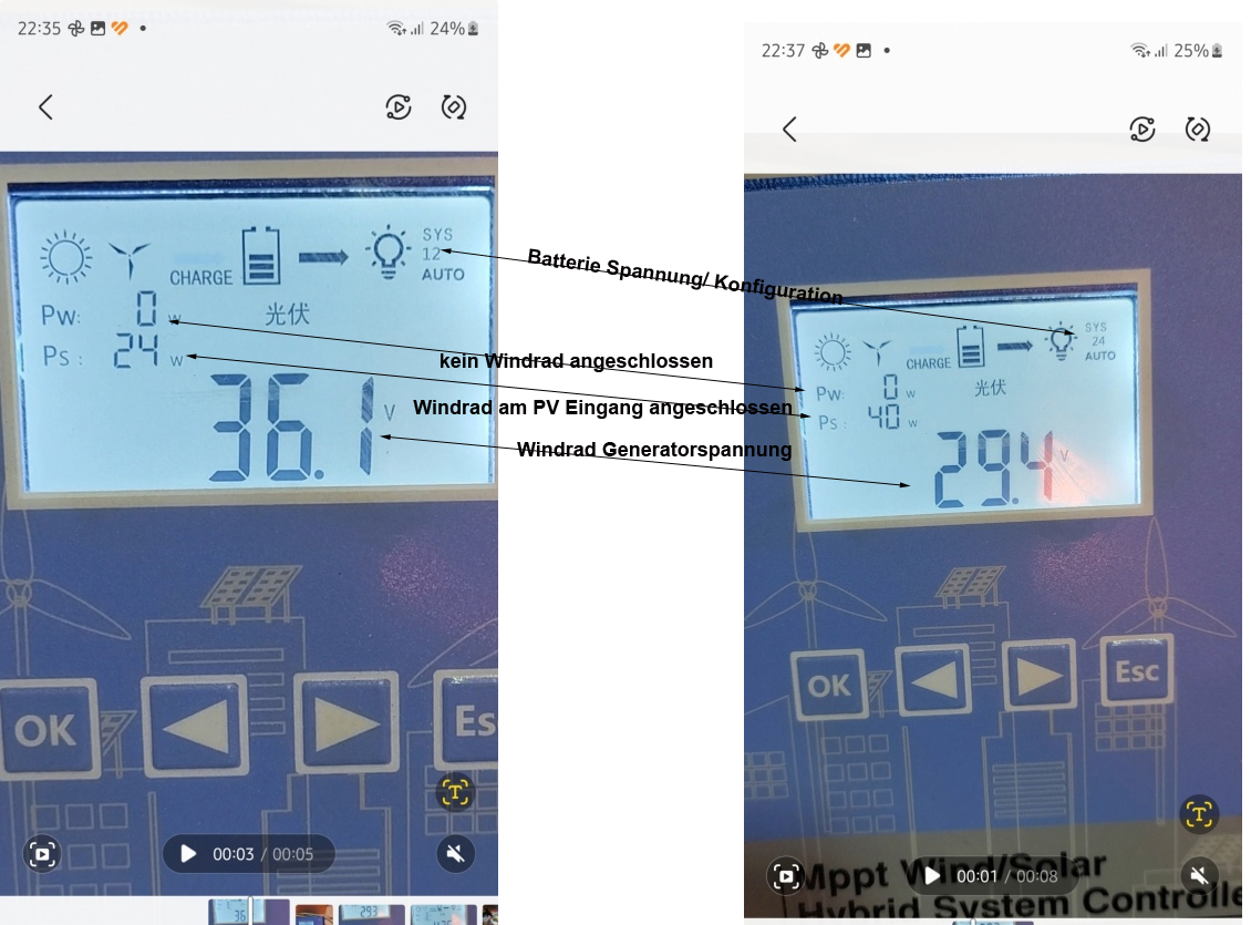

Ich kanns nur interpretieren und vermuten , bzw laut denken
Meiner Meinung nach bezieht sich der Ausdruck "Hybrid MPPT Laderegler" von welchen es nun ja einige gibt , der MPPT Teil auf Photovoltaik , die Windladereglung hat aber damit nichts zu tun . Und wird sonit oft falsch verstanden da man denkt man hätte da ein super Teil für ein Windrad ( dem aber nicht so ist )
Ich habs mal schnell etwas zusammengefasst im Bild , so wie ich dies verstehe /deute
Ich habs noch nicht probiert ein Windrad an einen PV MPPT Regler zu betreiben , denn es hat immer gehiessen, dass diese zu träge sind um mit den sehr schnell schwankenden Voltage der Turbine nicht mit kommen , an Wasserturbinen aber betreibt man auch MPPT PV-Laderegler ohne Probleme (nur so am Rande) Anstatt im Bereich der Batteriespannung zu arbeiten , erlaubt die MPPT Theorie mehr "Freihraum " und übersetzt diesen dann sehr effizient zum Batterie laden
Bei Mppt Ladereglern unf da musst Du aufpassen , darf die Generator-Eingangsspannung nicht überstapaziert werden , weil sonst rauchts ( also nachlesen bis wieviel VOC (Open Circuit Voltage) der Laderegler abkann . Die MPPT Theorie und Praxis , scheint dann wohl bei Dir unverhoft zu Ihrer Bestätigung zu kommen , da diese Praxis halt einen Windgenerator mehr Spielraum =Freilauf lässt um zb auf Touren zu kommen und wie behauptet und erprobt ist sehr viel Leistungssteigerung bringt
Ob Du an deinem Laderegler das Windrad am PV Eingang irgendwie dann hindern kannst dass es nicht abhebt , weiss ich nicht , am Windrad Eingang dessen angeschlossen, sollte ja ein Wiederstand das Windrad im Zaum halten , bei PV machts halt automatisch die max mögliche Modulspannung

Der hier genutzte mppt hybridladeregler hat kein echtes Mppt! Solar wird normal mit pwm geladen, Wind hat eine boostfunktion für schwachwind, welche an einem 24v System das windrad schon ab ca. 10v belastet und anfängt zu laden. Nicht jedes windrad schafft das überhaupt und wird abgewürgt, da nicht einstellbar...
Steht aber alles auch in der Artikelbeschreibung....
