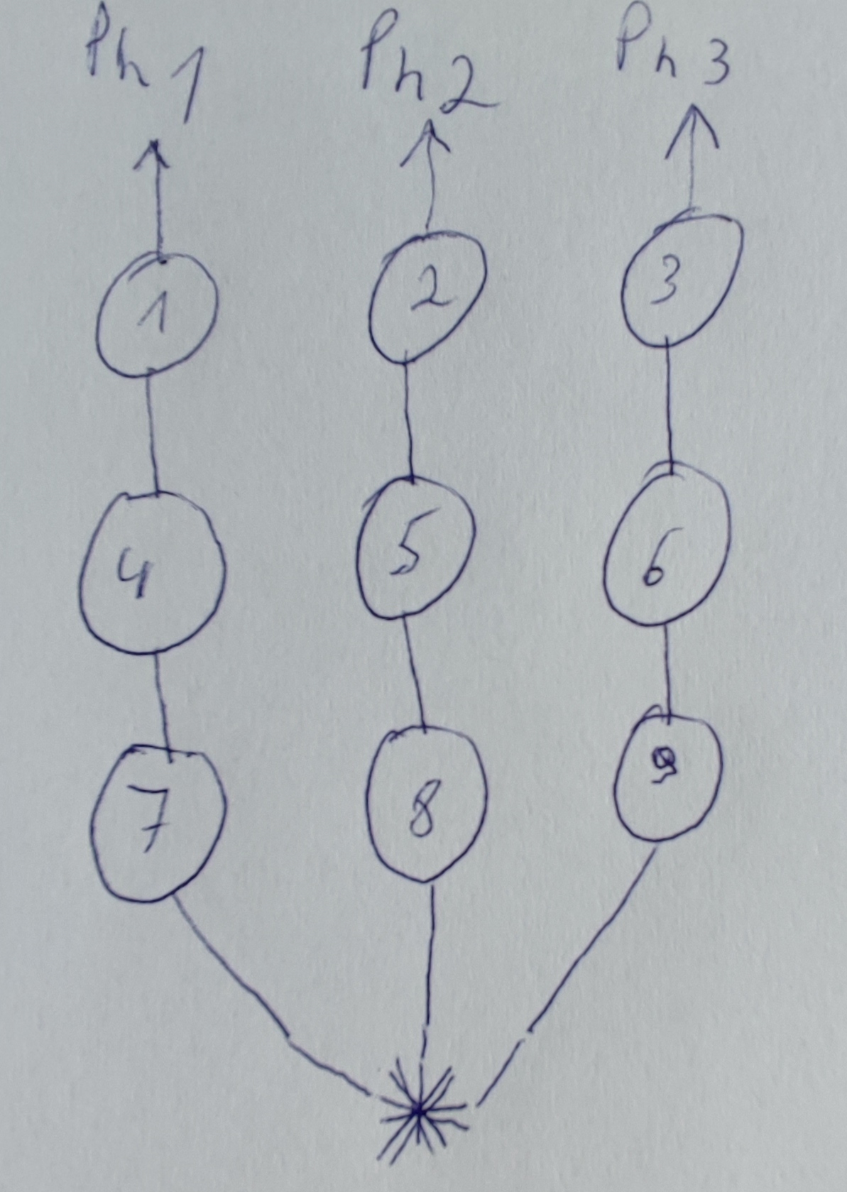

Danke, ich werde die Spulen jetzt neu Wickeln, würde gerne eine Sternschaltung machen oder ist das ein Nachteil gegenüber der Reihenschaltung.
HG Moonk
Alter: 75
Beiträge: 2099
Re: Elvwis Alu Generator EGE 600-VA
Gepostet: 19.02.2023 - 12:25 Uhr  ·  #74
alle 3 Spulen hintereinander, dann gibt es nur jeweils Anfang und ende.
Damit wirt dann Stern geschaltet.
Von jeder Phase das Ende zusammen mit den andern beiden zum Stern, sonst ist da nix zu verschalten.
Und keine Spule valsch herum verschalten.
Moonk

Hallo, also jeweils den Anfang (innerer Draht) von allen 9 Spulen zu einem Sternpunkt zusammen.
Das Ende (Äußeres Drahtende) von 1,4 und 7 zu Phase 1 zusammen, 2,5,8 zu Phase 2 und 3,6,9 zu Phase 3.
HG Moonk
Beiträge: 3715
Gepostet: 19.02.2023 - 13:00 Uhr  ·  #76
Da habe ich nicht ohne Grund ein Spulenschema für die Stern-Schaltung, auch als Y-Schaltung bezeichnet, veröffentlicht.
Der Aloys das mit Worten nochmal ausführlich erklärt.
Und dann kommt sowas:
Gewinne auch den Eindruck, dass ich hätte empfehlen sollen, alle Spulen neu zu wickeln.
Dann wäre es vielleicht aus geblieben. Was offensichtlich vernünftig wäre.
Und wenn an den Drähten außerhalb der Spulen irgendwo der Isolierlack schadhaft geworden ist, dann isoliert man nach, mit Isolierband, TESA-Film oder auch etwas Klebstoff. Oder legt die Spulen einfach so ein, dass es keine Kurzschlüsse gibt.

Das Bild von CHE ist doch unmißverständlich.
Also noch einmal zum Verstehen.Spule 1 ist innen Anfang.
Das Ende ( Aussen ) kommt an Spule 4, an den Anfang innen,.
Dessen Ende wieder an den Anfang von Spule 7 , und das Ende zum Sternpunkt.
Dann Spule 2 innen isr anfang Phase 2 und aussen Ende und kommt an Spule 5 Anfang.
Ende wieder an Anfang Spule 8 , und dessen Ende an Sternpunkt.
Phase 3 ist Spule 3 innen, und Ende geht an Spule 6 Anfang.
Das Ende dann an Spule 9 (letzte Spule).
Ende dann an Sternpunkt, der keine Ableitung bekommt sondern nur Isoliert wirt.
Dann bleiben nur die Anfänge von den Spulen 1 - 2 - und 3 .
Moonk
Beiträge: 40
Dabei seit: 02 / 2023
Gepostet: 19.02.2023 - 20:01 Uhr  ·  #80
Danke, soweit verstehe ich das jetzt.
Aber ist es auf dem Bild von CHE nicht so das Phase 1 das Wicklungsende von Spule 1aussen ist und der Anfang innen von 1 auf Spule 4 Ende aussen geht. Oder sehe ich das einfach falsch.
