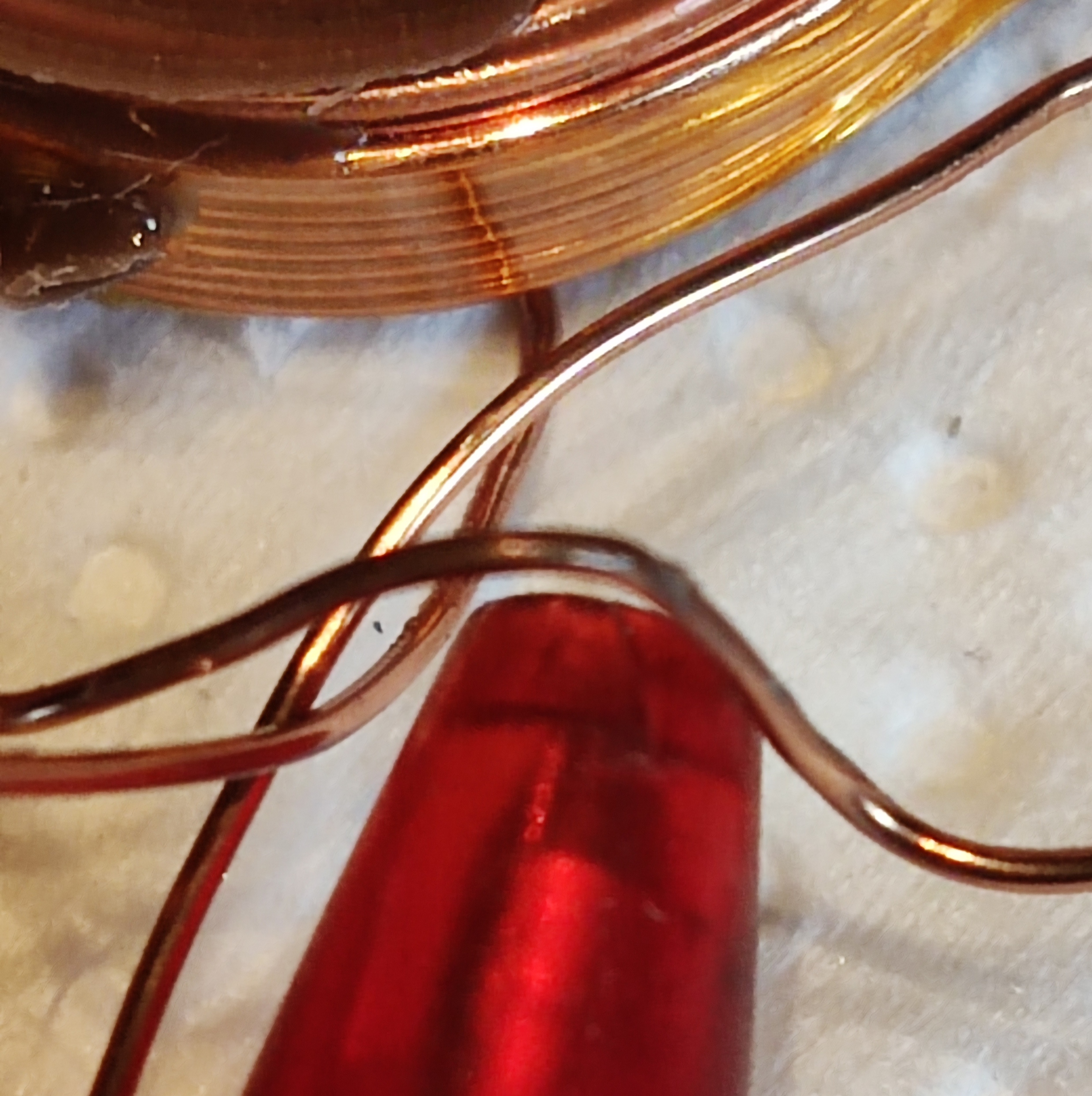

Moonk
Alter: 63
Beiträge: 42
Dabei seit: 02 / 2023
Re: Elvwis Alu Generator EGE 600-VA
Gepostet: 18.02.2023 - 12:11 Uhr  ·  #63
Hier eine Stelle (vor dem roten Stift) wo ich Durchgang habe, also das Voltmeter piept, bei Durchgangsprüfung, weil die Isolierung ab ist.
HG Moonk
Kein Isolierlack mehr dran
Dateiname: IMG_20230218_120757.jpg
Dateigröße: 1.77 MB
Titel: Kein Isolierlack mehr dran
Heruntergeladen: 693

Beiträge: 5271
Gepostet: 18.02.2023 - 13:03 Uhr  ·  #65
Die Defektstellen am Draht waren wohl Ursache für den unregelmäßigen Lauf. Ich habe heute meinen 585 V ALU ELVWIS auf Leichtgängigkeit geprüft, da gibt es kein Problem. Kräftig mit Daumen und Zeigefinger angedreht macht er mit Schwung noch 2 - 3 weitere Umdrehungen von allein.

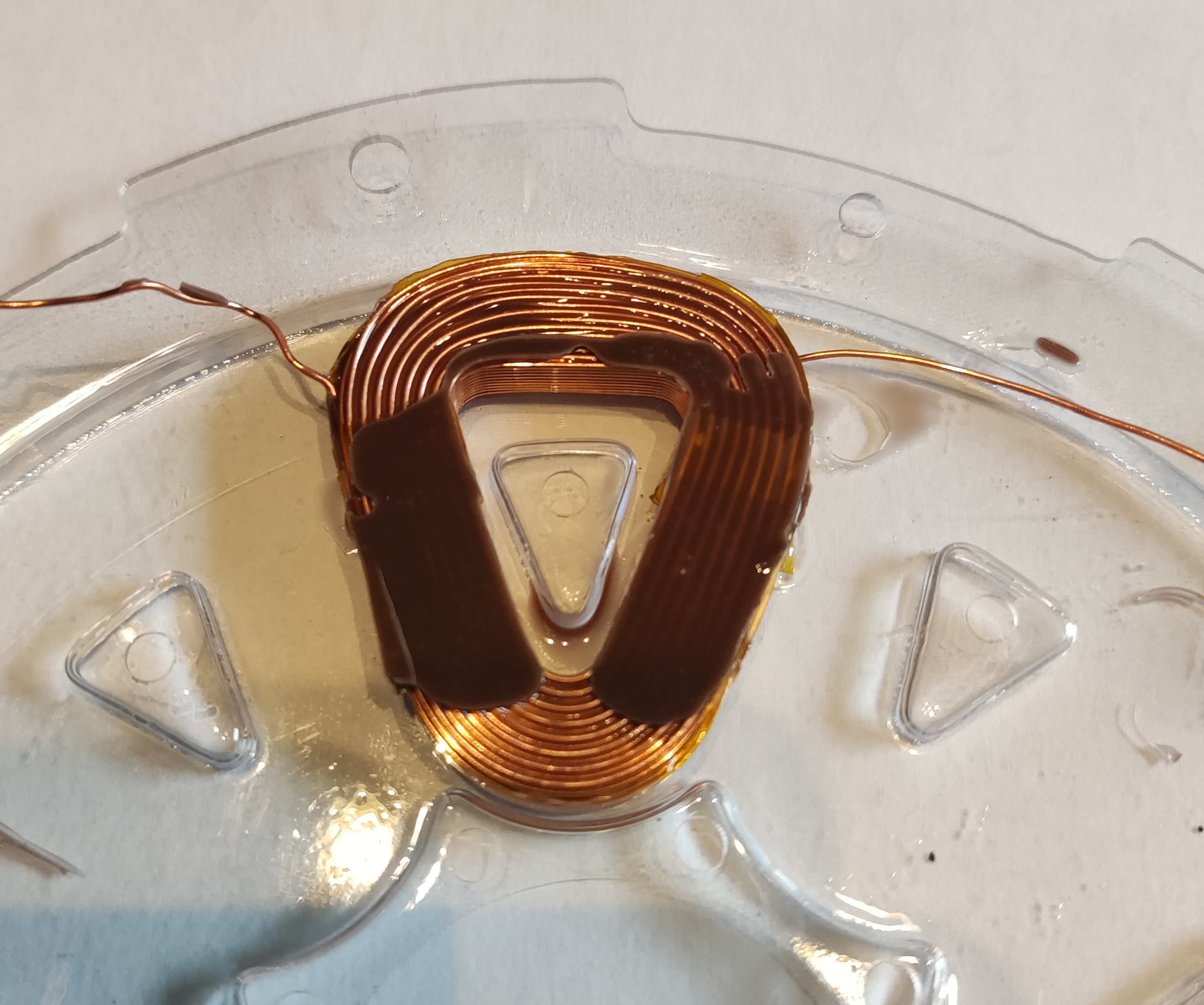

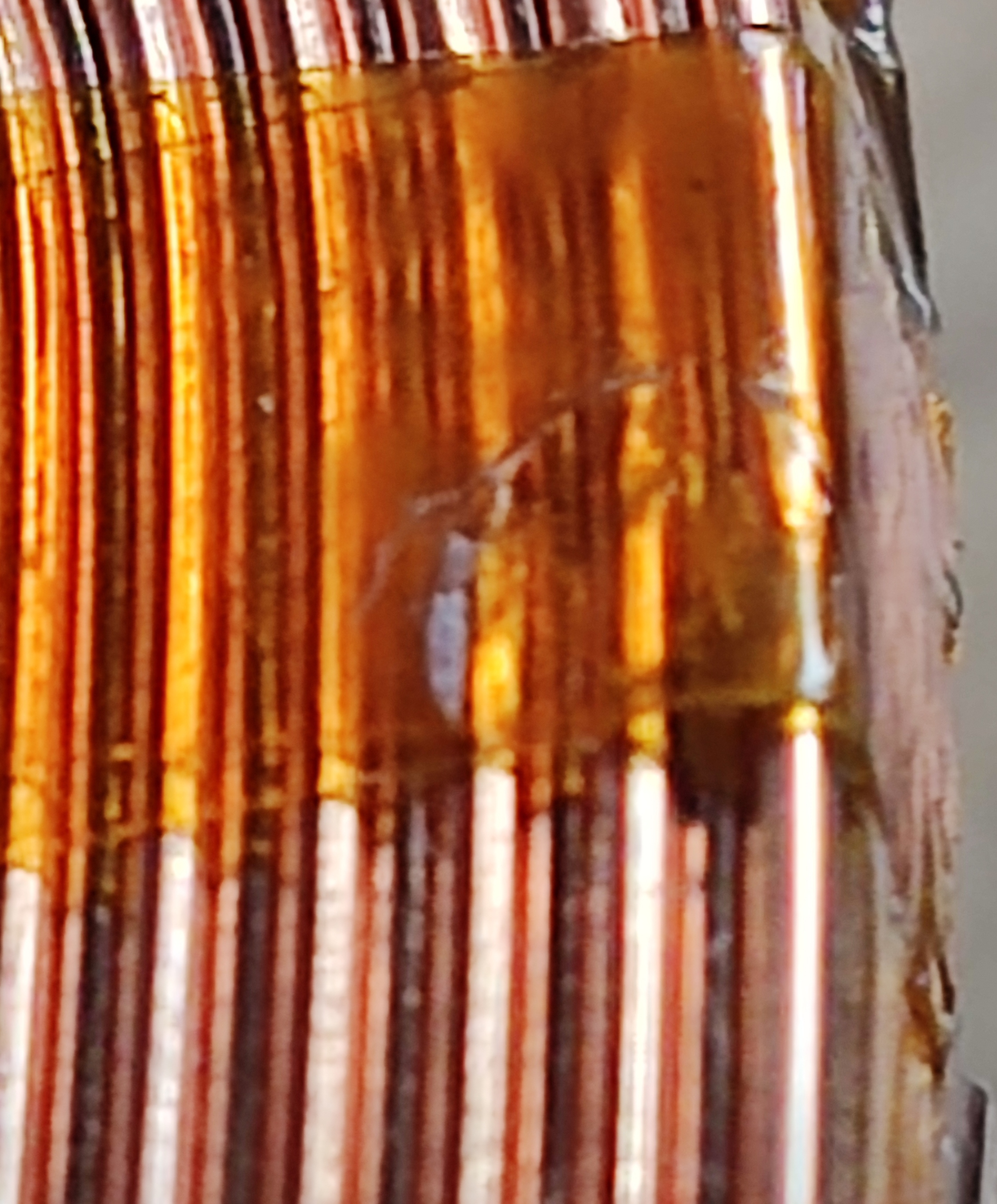

Danke, die Spulen liegen ja in der 2 teiligen Kunstoffschale.
Ich bin mir nicht sicher ob die Spulen mal zu heiß wurden aber sieht irgendwie so aus.
HG Moonk

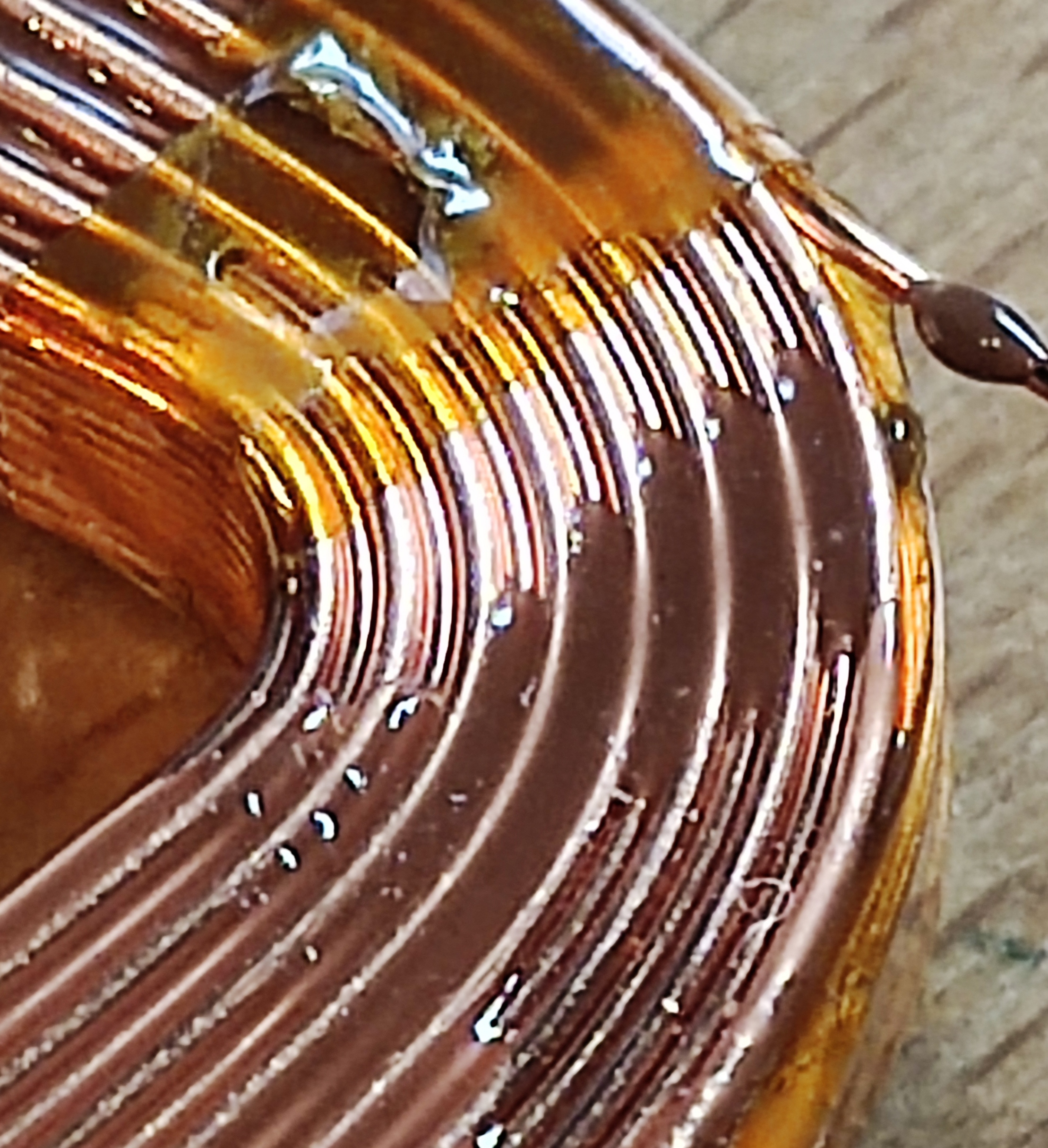

Spulenschale
Dateiname: IMG_20230218_135719.jpg
Dateigröße: 1.53 MB
Titel: Spulenschale
Heruntergeladen: 709

Beiträge: 5271
Gepostet: 18.02.2023 - 14:30 Uhr  ·  #67
Dem Foto nach sieht ea wirklich so aus als ob die Spulen einmal heißer als vorgesehen geworden sind. Mich wundert das deshaLb weil ein Savonius eigentlich nicht auf so hohe Touren kommen kann. Ab einer bestimmten Drehzahl ist er für die Strömung zu geschlossen, der Wind weicht aussen herum aus, Stall.

Beiträge: 4565
Gepostet: 18.02.2023 - 15:41 Uhr  ·  #69
Wer meint hier woran zu erkennen, dass ne Überhitzung vorgelegen hat? Ausgenscheinlich aus der Ferne zumindest nicht.
Es gibt von Haus aus eher gelblichen Iso-Lack, aber auch braunen.
Die "innere Verstopfung" beim Savonius erst bei sehr hohen Vw!
Gibt ja auch 0,53 mm dicken Draht oder soll ich 0,6 mm nehmen?
Hat da einer Langeweile oder was?
Man muss den dickeren Draht ja auch unter bringen! Ohne dass die Windungszahl reduziert werden muss!
Und so sauber, Windung an Windung, wickelt man von Hand sowieso nicht.
Also Ruhe bewahren!
Windungsschluss selbst bei ausgebauten Spulen kann man sogar tedektieren. Aber das ist etwas kompliziert.
Wenn der Generator sich im zusammengebauten Zustand ohne wesentliche Schwergängigkeit durchdrehen ließ, lag da kein Windungsschluss vor.
Beiträge: 5271
Gepostet: 18.02.2023 - 16:09 Uhr  ·  #70
:-) Dann warte ich ab was Aloys zu dem mittleren >Foto sagt bei dem man erkennen kann das im Randbereich die Färbung des Kabels in den Wicklungen normal und in der Mitte braun verfärbt ist.
Eine Spule wird in der Mitte zuerst heiß.
Wer nicht genau hinschaut sollte sich vielleicht fragen ob er womöglich nicht selber aus lauter Langeweile an zu vielen Baustellen beschäftigt ist um keine Flüchtigkeitsfehler zu begehen. :-)

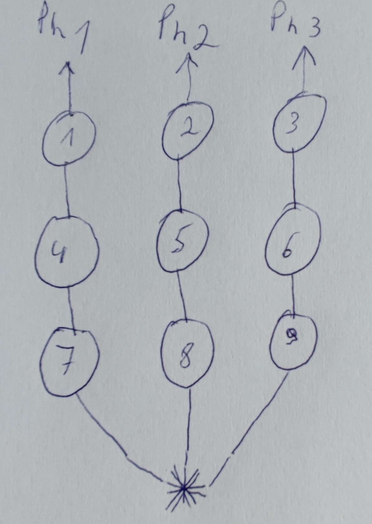

Beiträge: 2353
Gepostet: 19.02.2023 - 12:25 Uhr  ·  #74
alle 3 Spulen hintereinander, dann gibt es nur jeweils Anfang und ende.
Damit wirt dann Stern geschaltet.
Von jeder Phase das Ende zusammen mit den andern beiden zum Stern, sonst ist da nix zu verschalten.
Und keine Spule valsch herum verschalten.
Moonk
Alter: 63
Beiträge: 42
Gepostet: 19.02.2023 - 12:45 Uhr  ·  #75
Hallo, also jeweils den Anfang (innerer Draht) von allen 9 Spulen zu einem Sternpunkt zusammen.
Das Ende (Äußeres Drahtende) von 1,4 und 7 zu Phase 1 zusammen, 2,5,8 zu Phase 2 und 3,6,9 zu Phase 3.
HG Moonk

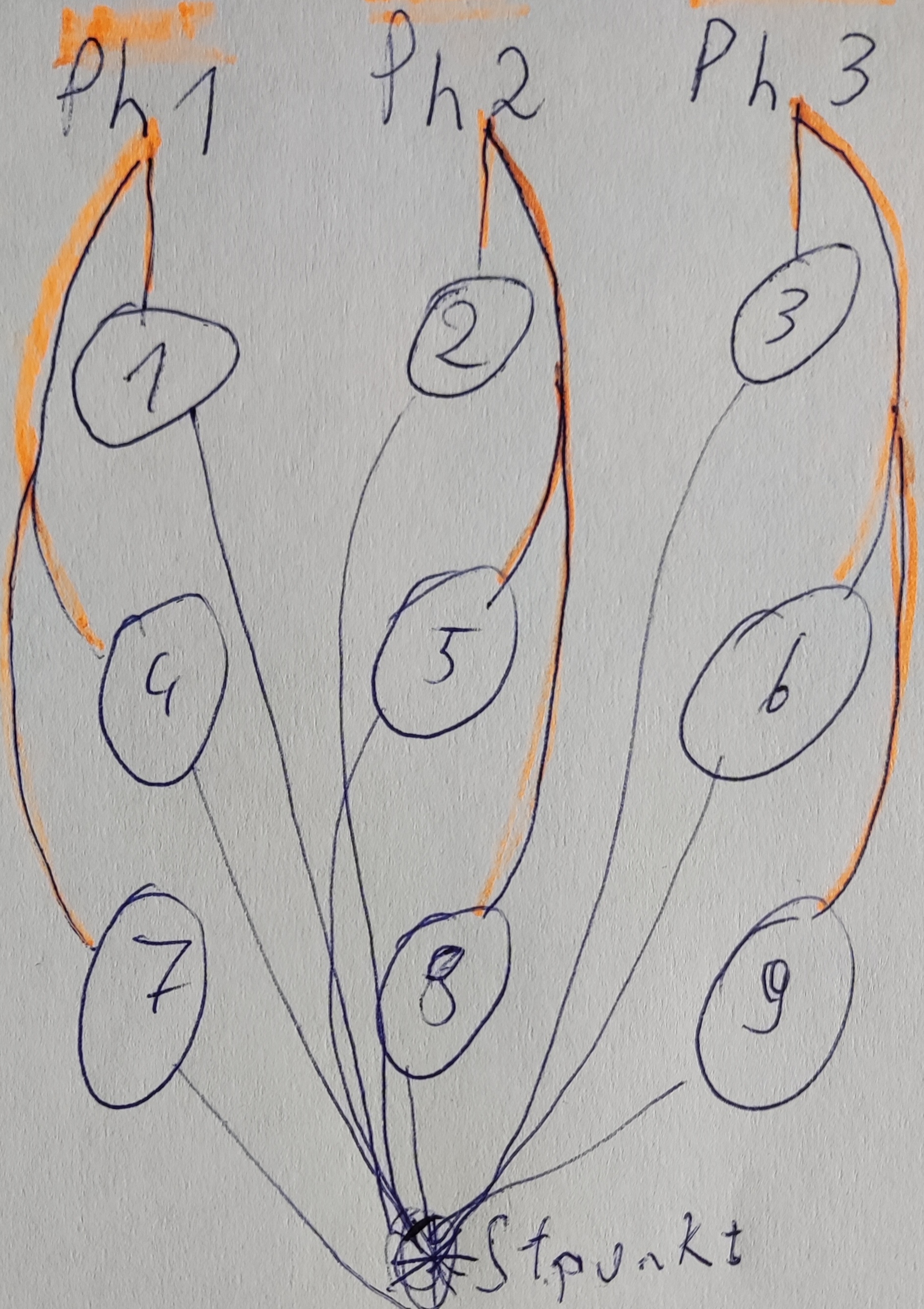

Beiträge: 4565
Gepostet: 19.02.2023 - 13:00 Uhr  ·  #76
Da habe ich nicht ohne Grund ein Spulenschema für die Stern-Schaltung, auch als Y-Schaltung bezeichnet, veröffentlicht.
Der Aloys das mit Worten nochmal ausführlich erklärt.
Und dann kommt sowas:
Gewinne auch den Eindruck, dass ich hätte empfehlen sollen, alle Spulen neu zu wickeln.
Dann wäre es vielleicht aus geblieben. Was offensichtlich vernünftig wäre.
Und wenn an den Drähten außerhalb der Spulen irgendwo der Isolierlack schadhaft geworden ist, dann isoliert man nach, mit Isolierband, TESA-Film oder auch etwas Klebstoff. Oder legt die Spulen einfach so ein, dass es keine Kurzschlüsse gibt.

Beiträge: 2353
Gepostet: 19.02.2023 - 19:10 Uhr  ·  #79
Das Bild von CHE ist doch unmißverständlich.
Also noch einmal zum Verstehen.Spule 1 ist innen Anfang.
Das Ende ( Aussen ) kommt an Spule 4, an den Anfang innen,.
Dessen Ende wieder an den Anfang von Spule 7 , und das Ende zum Sternpunkt.
Dann Spule 2 innen isr anfang Phase 2 und aussen Ende und kommt an Spule 5 Anfang.
Ende wieder an Anfang Spule 8 , und dessen Ende an Sternpunkt.
Phase 3 ist Spule 3 innen, und Ende geht an Spule 6 Anfang.
Das Ende dann an Spule 9 (letzte Spule).
Ende dann an Sternpunkt, der keine Ableitung bekommt sondern nur Isoliert wirt.
Dann bleiben nur die Anfänge von den Spulen 1 - 2 - und 3 .
