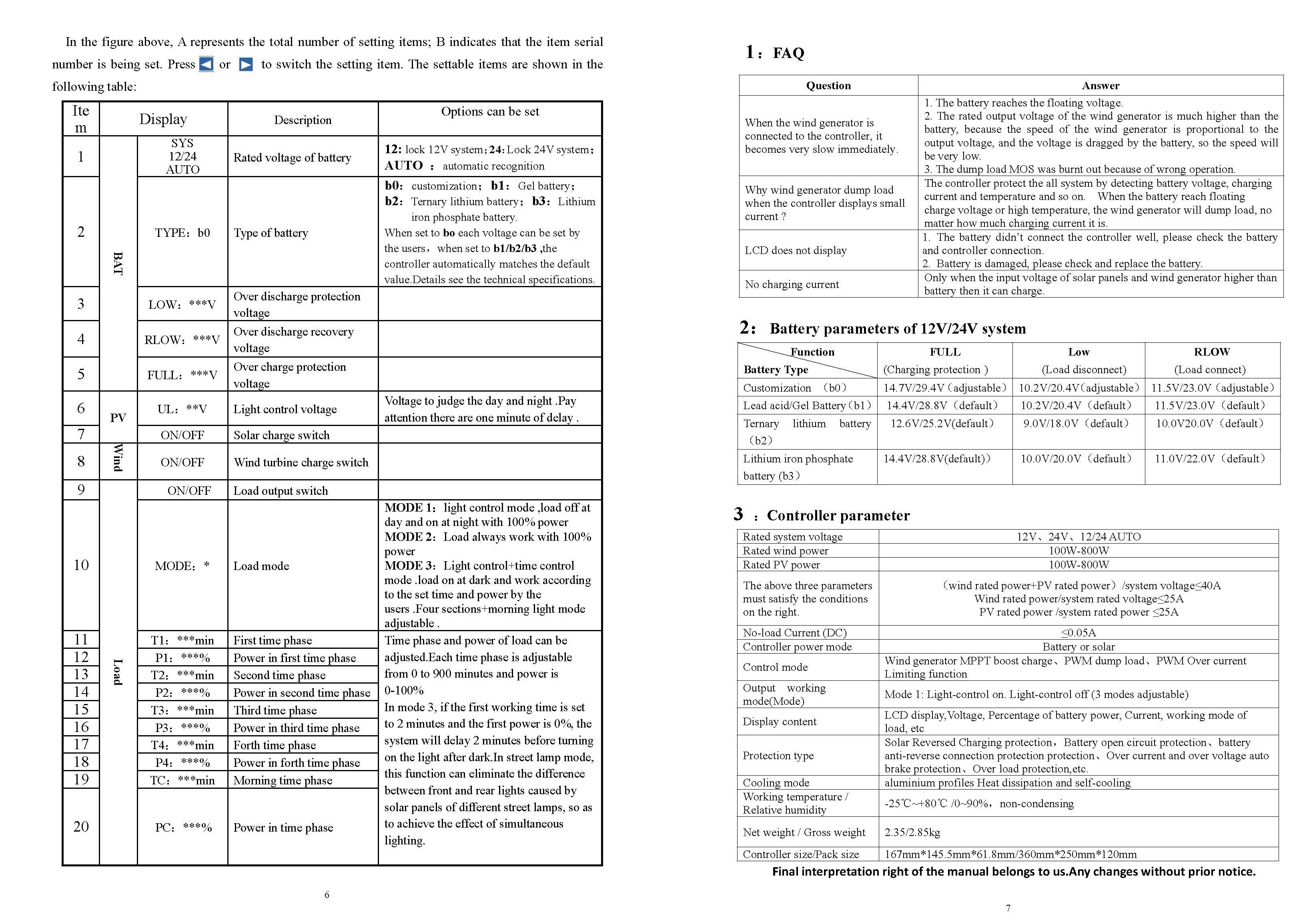

Ich hab mir mal das Manual von Lnzelott Hybrid Laderegler angeschaut , der sieht sehr flexibel aus , bzw läst sich der Lastausgang /load anscheinend recht gut justieren und in 4 Tageszeiten unterschiedlich paramentieren
So ein 300 watt mikro Wechselrichter gibts ab 100 Euro
