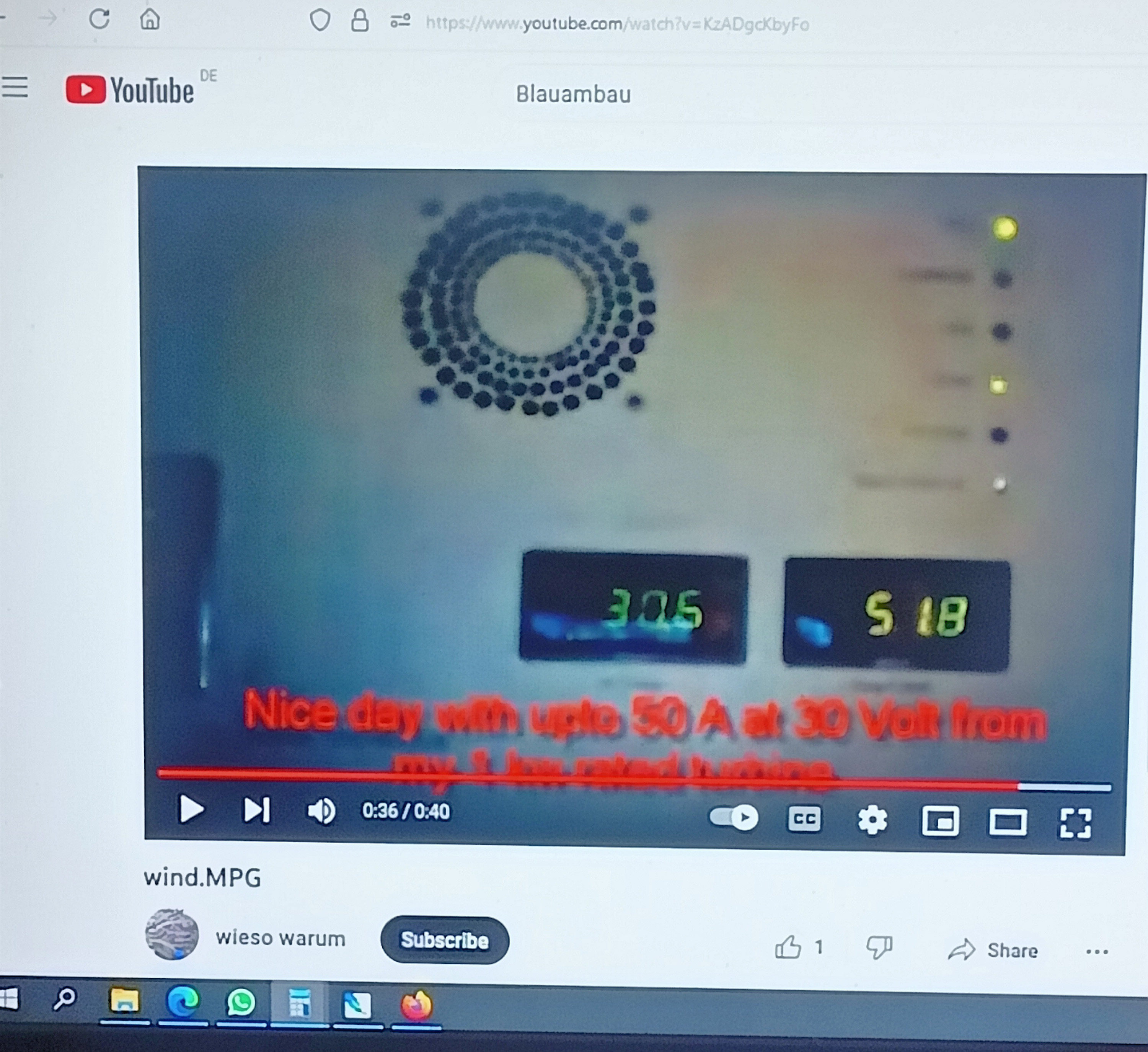

Gepostet: 20.03.2023 - 19:22 Uhr  ·  #9
Diese 1,5 kW , bezogen auf optimale Belastung, werden bei "dran klebender Batterie" aber nie erreicht!
Lass deine Theorien und den Link zu deiner Theorieseite in der Schublade . :lol:
Hier mein Laderegler am 1 Januar 2011 waren 1580 Watt

Beiträge: 4526
Re: Kabel Querschnitte berechnen
Gepostet: 20.03.2023 - 20:26 Uhr  ·  #10
Weil Du keinerlei Sturmsicherung hattest.
Furl- oder Heli sowieso nicht, und sowas wie automatisches Zuschalten einer DumpLoad zum Strömungsabriss,
oder ersatzweise bzw. darüber gelagert, Generatorkurzschluss, auch nicht.
Hier vom Strom zu steuern, da die Spannung ja ziemlich konstant bleibt.
Gepostet: 20.03.2023 - 20:54 Uhr  ·  #11
Red einfach keinen Müll .
Sag mal hasst Du jemals schon eine Windkraftanlage in der Hand gehabt bzw betrieben ?
Sowohl furling und auch ein 2000 Watt Heitzwiederstand war installiert .
