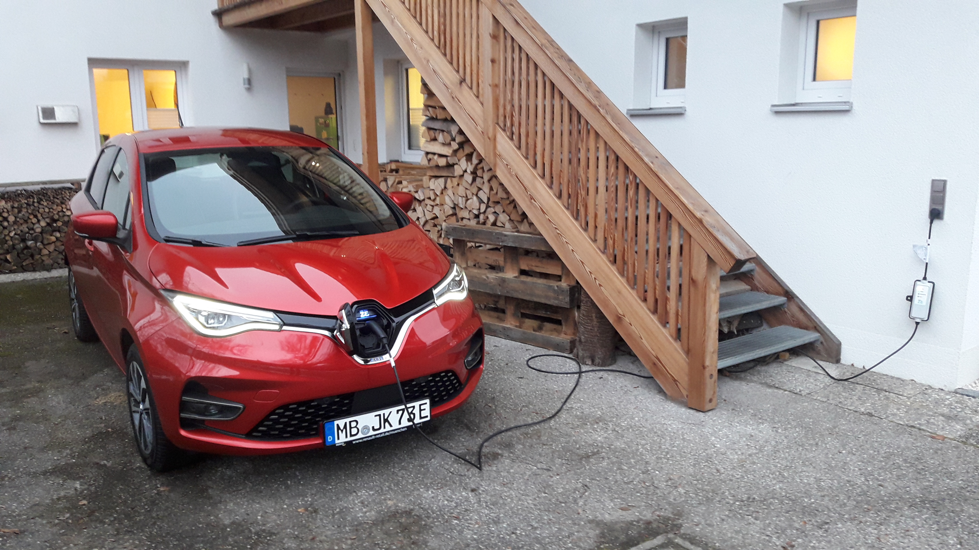

Wir haben zwei Jahre unsere Zoe so mit 2kw geladen, gab nie Probleme. Mehr wie 10A sollte man aber wirklich nicht über die Steckdose laufen lassen. Ich mache das jetzt in der Garage weiter mit einer blauen CEE Steckdose, das geht auch problemlos!
